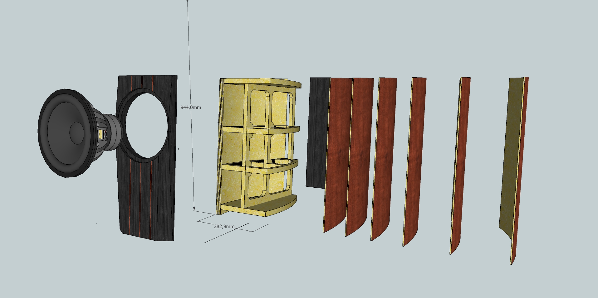

Verder nog even een Exploded view van de laagkast.
MechanicalAnimal
Berichten: 3260
Locatie: Apeldoorn
Re: Nieuw ontwerp voor de fronts in de woonkamer. (CONCEPT)
mooi sketch :goeie: fantastisch als mensen dat toch kunnen zeg!

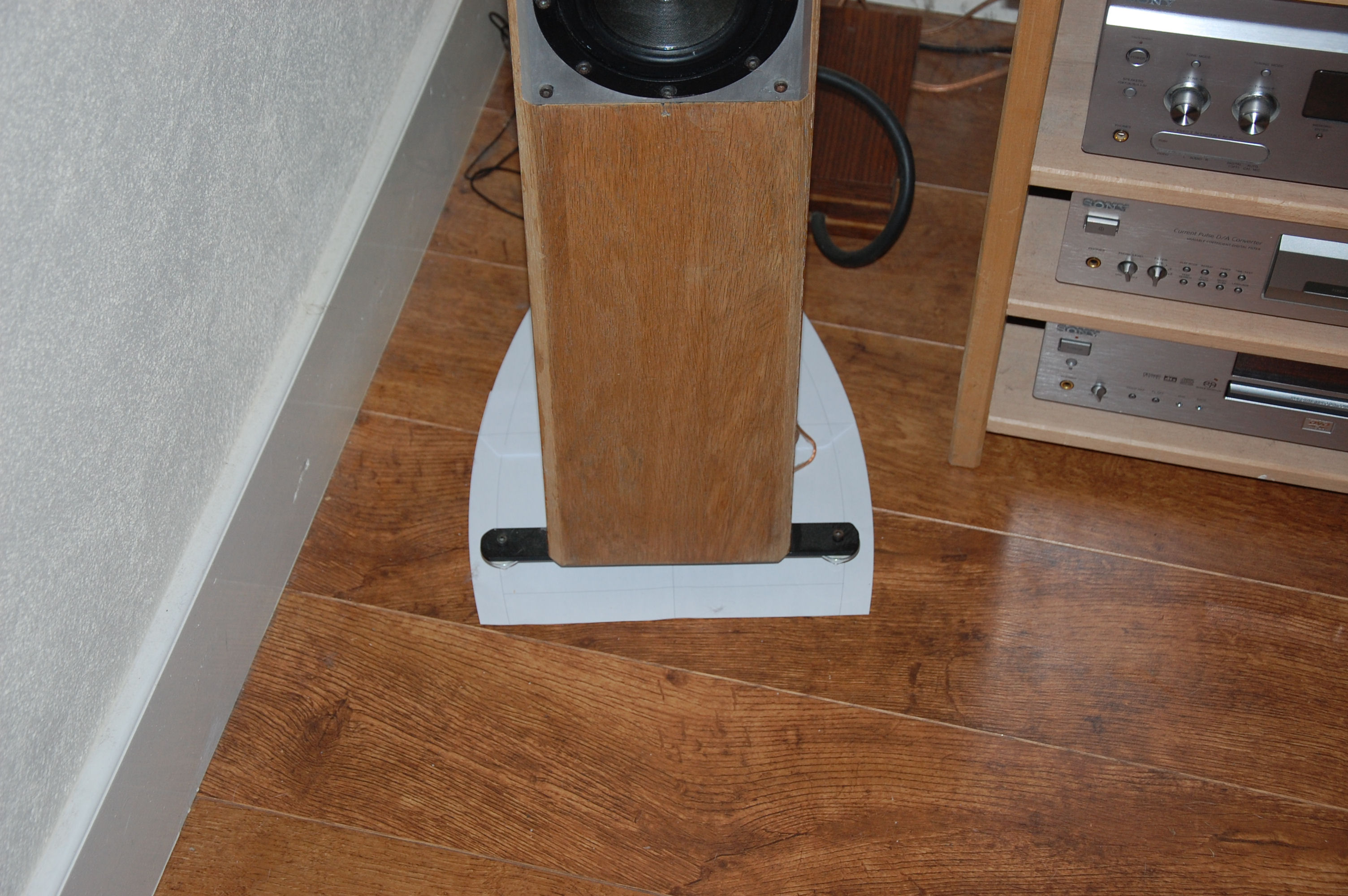

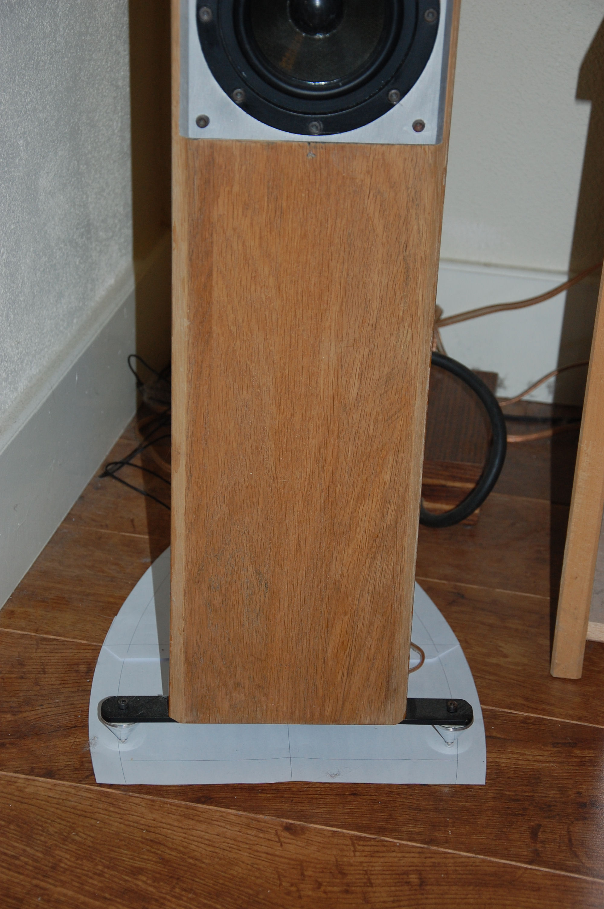

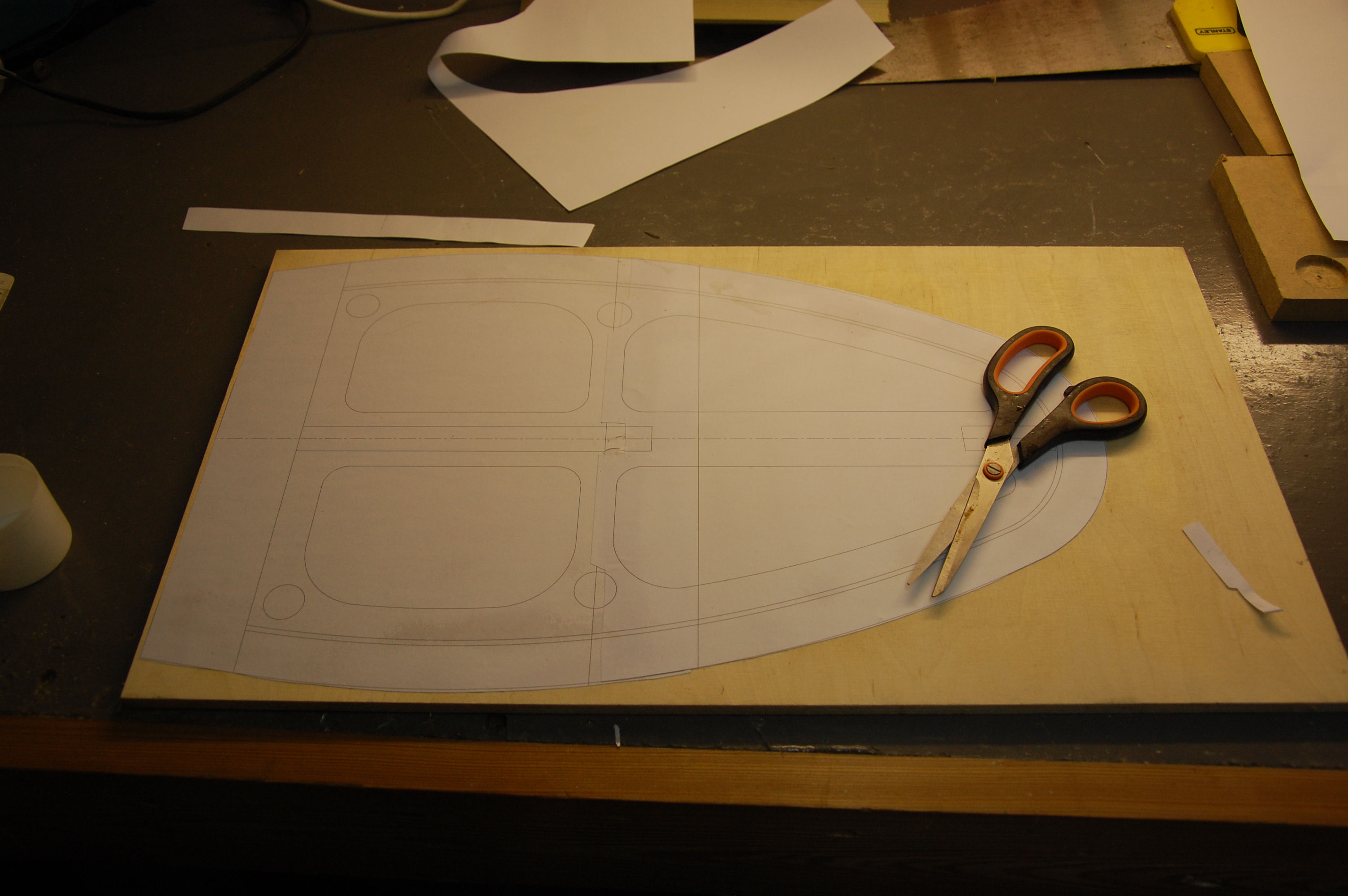

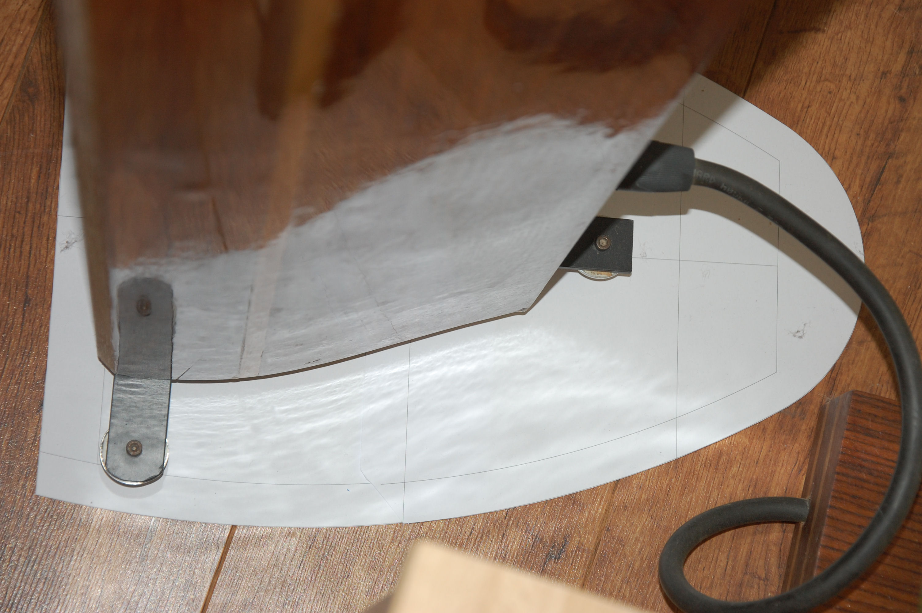

Bij deze het eerste echt tastbare stukje van het ontwerp.
Een paar plaatjes van mijn huidige luidsprekers staande op een uitdraai van de 'footprint' van het nieuwe ontwerp.
Die worden Best een stukje groter :sure:
Gr,
Harm.
Stiekum ook nog een stukje van de installatie te zien :)

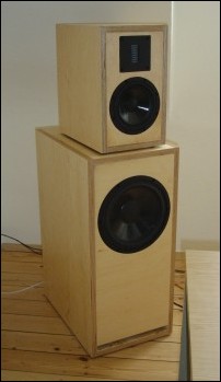

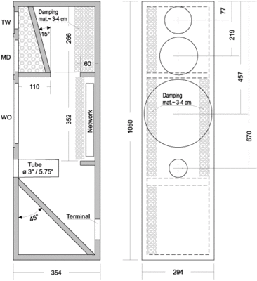

Beste iedereen,
in mijn zoektocht naar de eventuele driverbezetting voor dit project kwam ik de volgende ontwerpen tegen op het www.
Mijn vraag aan jullie is nu kan ik deze ontwerpen gebruiken bij mijn eigen ontwerp, en dan met name het Filter.
Gr,
Harm.

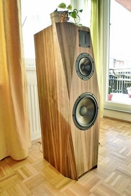

Het origineel:
bestandsbron:<br />https://idlebox.net/2007/0418-Lautsprecher-Odyssee-Duetta-Bau/thumbnail1.jpg
bestandsbron:
En degene die erg dicht in de buurt komt van wat ik in gedachten had.
bestandsbron:<br />http://www.lautsprecherbau.de/user/design/stories/Artikel/2012/Juli/StefansDuetta/StefansDuetta_38.jpg
bestandsbron:
de volledige boubeschrijving hier:
http://www.lautsprecherbau.de/Magazin/L ... 0653,3445#
Hier heb ik alleen nog geen filterschema (met waarden) van kunnen vinden.

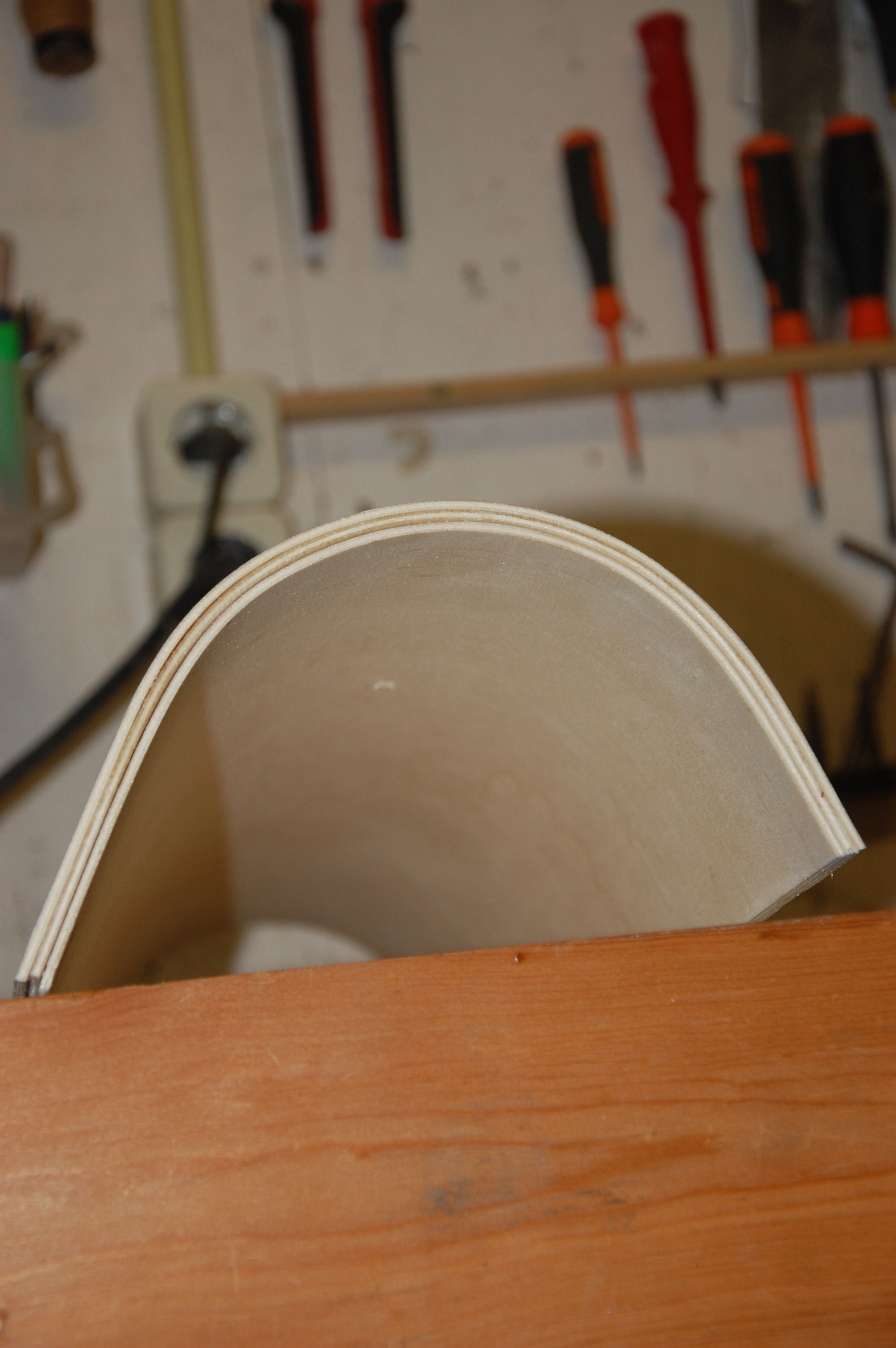

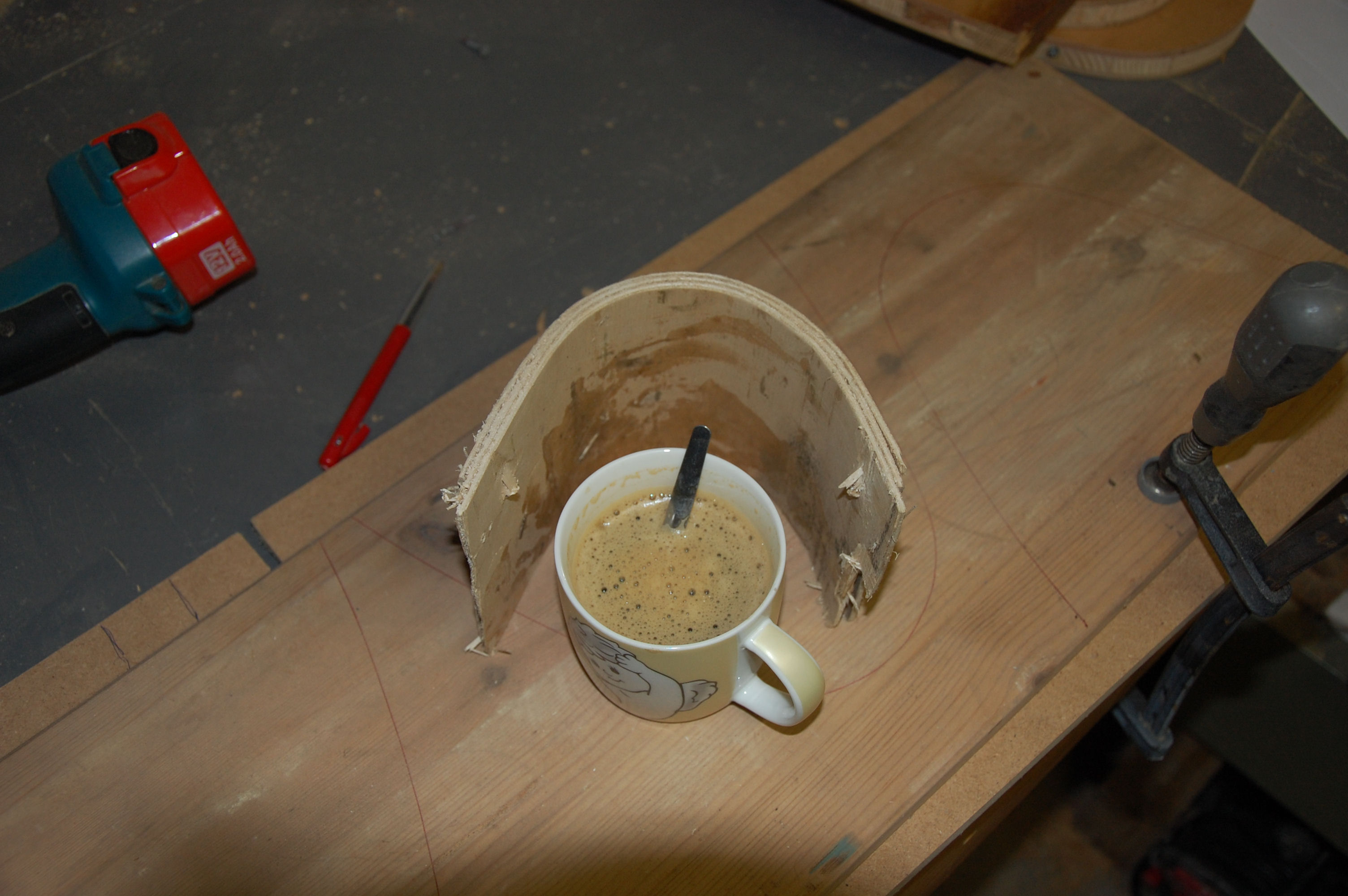

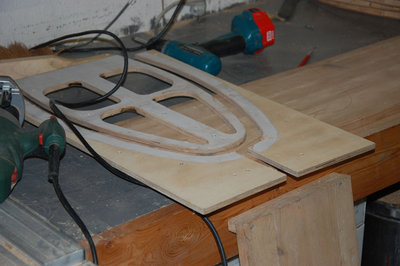

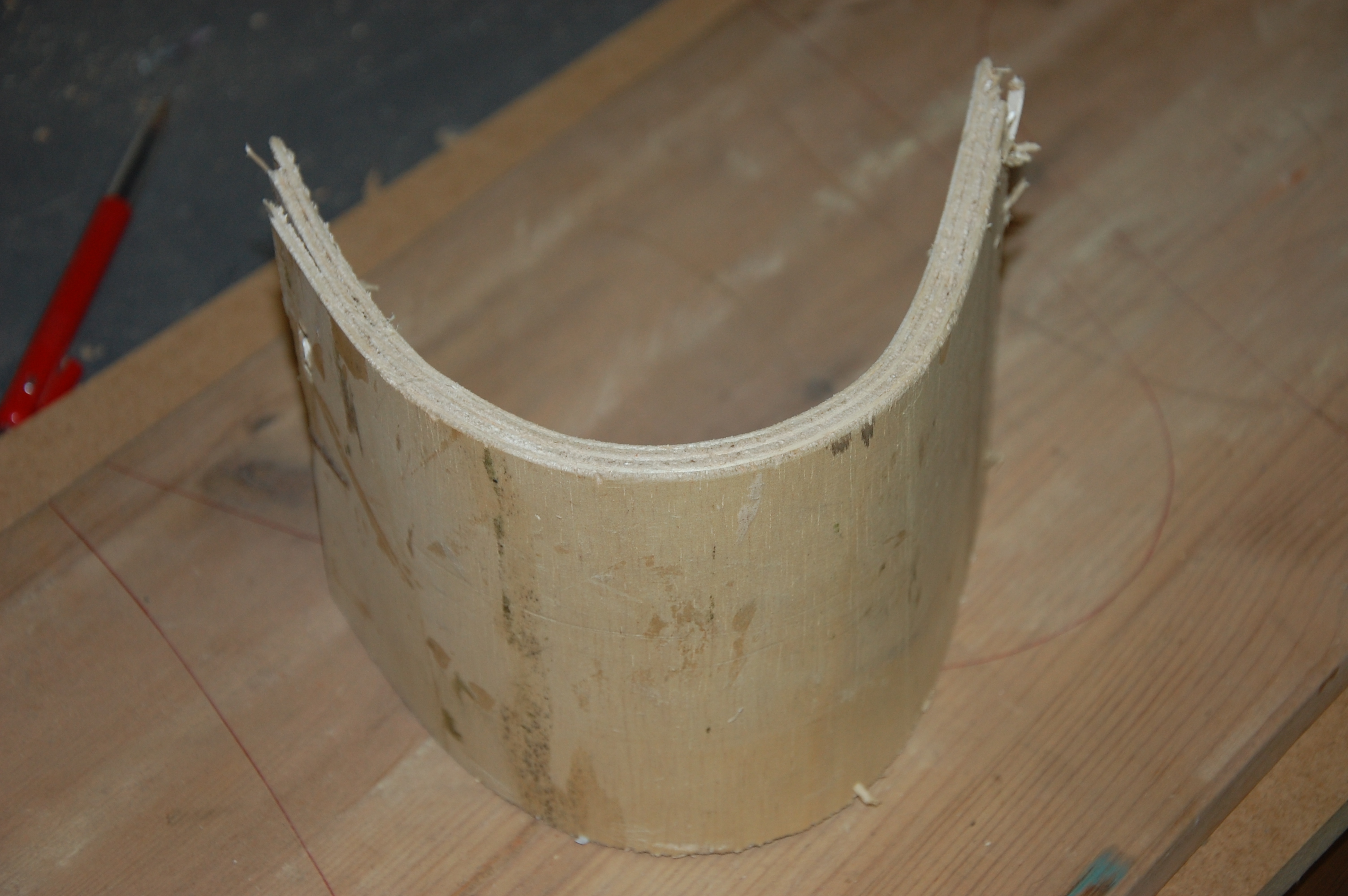

Oke, Hierbij dan vast een kleine update voor wat betreft het bouwproces.
Ik ben van de week wat aan het experimenteren geweest met wat bouwmethodes enz enz.
Hieruit is het volgende voort gekomen... De kast zal een beetje opgebouwd worden zoals de kasten van dre destijds. Ik beschik alleen niet over alle persen enz die Arno heeft dus zal het een beetje meer op een houtje touwtje methode moeten doen.
Allereerst heb ik de freesmal voor de basis van de kast gemaakt zodat ik daarmee vervolgens weer een buigmal voor de 'Kont' Van de kast kon maken.
Hieronder foto's
het maken van de mal
buig experiment met 3 mm triplex
kopje koffie er bij voor het idee van de radius

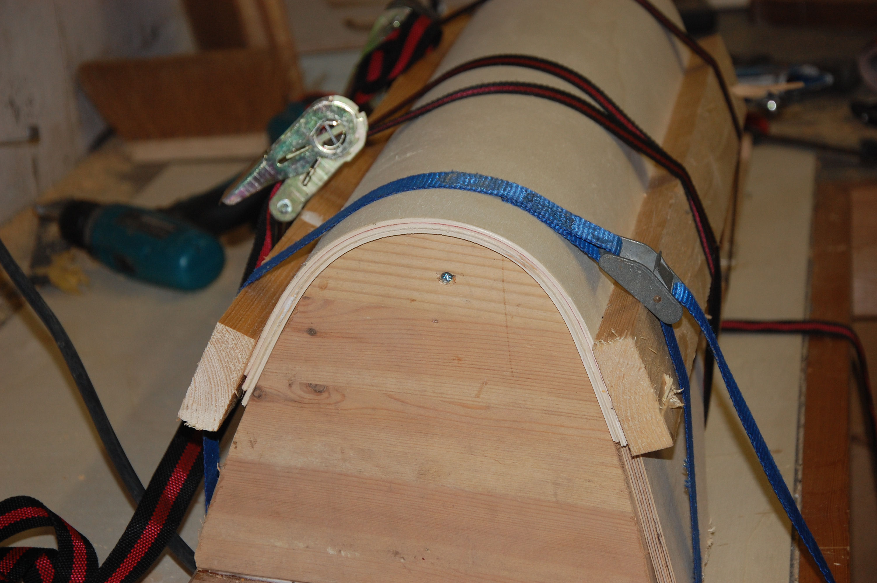

begonnen met de buigmal
de buigmal (volledig uit restanten opgebouwd)
De eerste drie laagjes van de 'kont' opgespannen.
En maar hopen dat het goed houd....

Inmiddels heeft het uur van de waarheid geslagen.
Thuis uit het werk en de spanbandjes er af........ ojee als ie maar niet weer te ver terug springt.... en....... nog geen halve cm terug gesprongen.
Vervolgens een paar fototjes gemaakt die uiteraard nog volgen en direct de volgende 3 lagen geplakt. Kijken of de 'kont' nu morgen nog minder ver terug springt.
Ow en eehm die spanbandjes van de gamma van 2.99 zijn waardeloos bij de tweede keer spannen sprong er eentje uit elkaar en die andere verboog nogal.
Toen maar de zware uit de auto gehaald die eigenlijk zijn voor de boot op de trailer te zetten whehe.

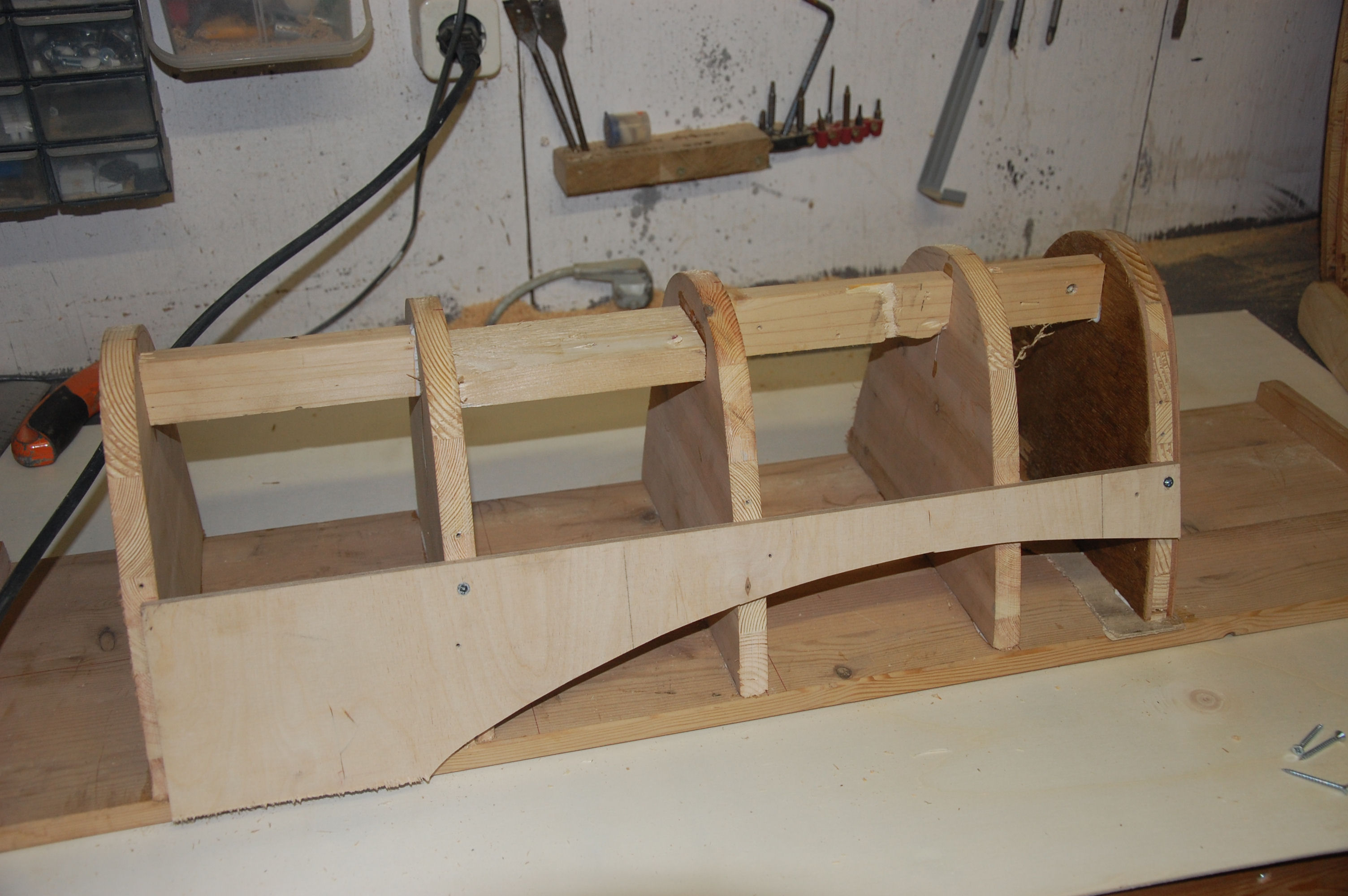

wacht ff.....ik snap het ff niet.
waarom maak je niet eerst het geraamte? dat kun je dan bekleden met die buigplex, lijm ertussen en vastschroeven aan die schijven waar mee je de kast opbouwt.
Ter ondersteuning kun je dan nog klemmen met die spanbanden.
Nu heb je een laminaat gemaakt dat je alsnog moet spannen/klemmen omdat ie een stukkie terugspringt?

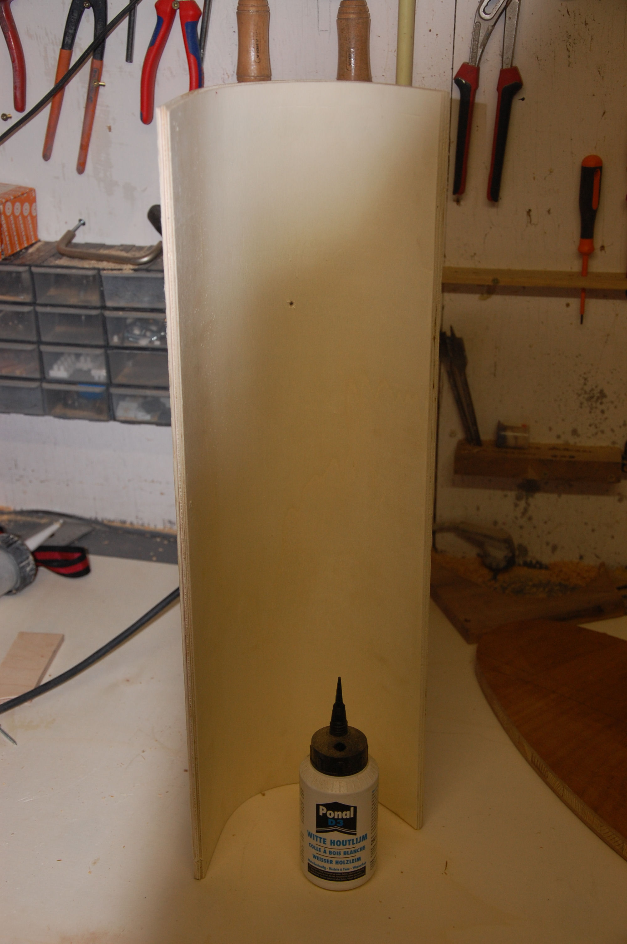

dit is alleen het achterste stukje.
Daarvan is de radius zo klein dat ik die als een apart deel maak en uit laagjes van 3 mm triplex. en dat dan 9 of 10 keer. Dit hangt een beetje af van op wat voor dikte ik uit kom (het is namelijk niet precies 3 mm).
De reden dat ik hem nu apart maak is dat ik er later een rand aan kan zagen waar ik goed met de zijwanden tegenaan kan werken. Iedere laag die ik er op lijm is immers anders van lengte. anders zou ik straks een of ander raar trapje op mijn geraamte hebben zitten wat je niet of met heel veel moeite netjes krijgt.
De volgende stap is om idd het geraamte te bouwen en daar de zijwanden tegenaan te werken. deze wil ik gaan opbouwen uit 4 mm mdf en 4 of 5 mm meranti triplex.
Eventueel nog een plaat waar ik gaten uit haal en dan inleg met lood.
Het zit iig helemaal in men hoofd en gaat goed komen.

Maar oke,
Plaatjes....
de verlijming is erg mooi gelukt
Ooooewh...maar dat is mooi strak werk zeg :goeie:
