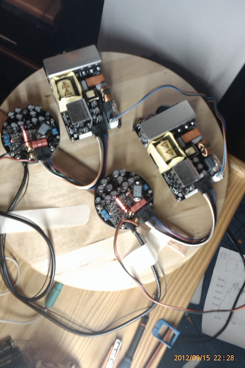

Zo, ook maar eens een bijdrage in dit topic leveren:

De voedingen passen niet bij de rest. :wink:

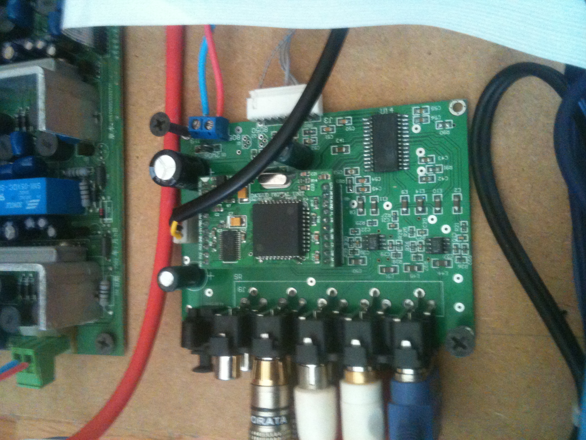

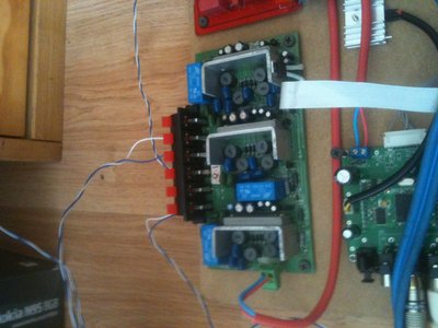

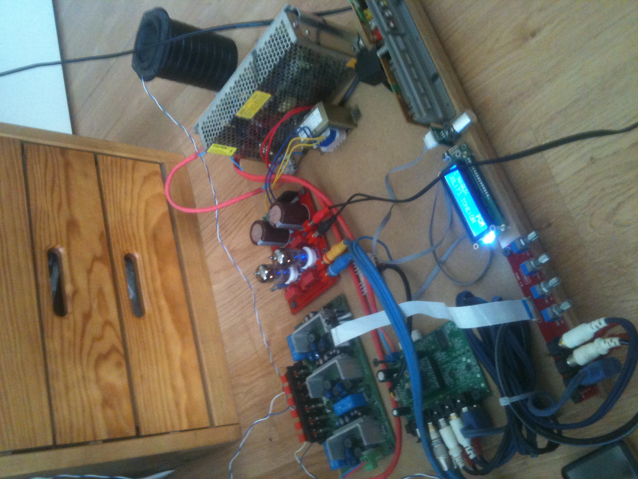

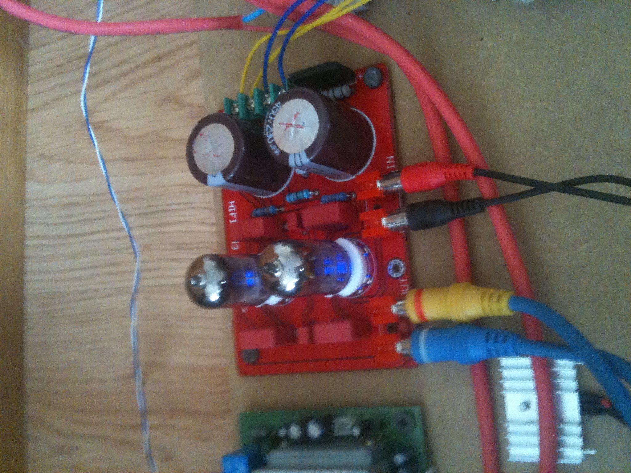

Mijn contributiein deze topic, mijn slaapkamer surround versterker op een mdf plaat.
Re: Toon je Plankjesversterker - Showcase
Dat zijn meer muurversterkers :shock: Ook een idee.... :lol:

jajaja..... foto;s zijn gemaakt met mijn appel en verstuurd met mijn appel.. Hij heeft nog wel eens de neiging om foto's om te keren.
Maar wel een cool muur project toch?

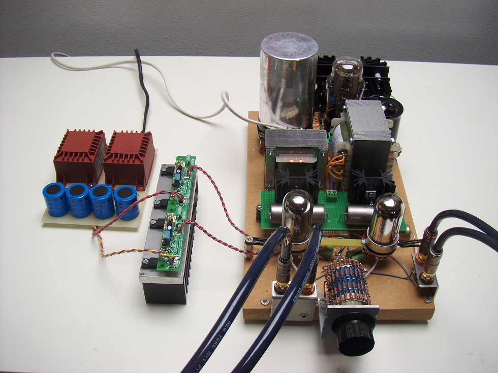

hier mijn voorversterker met de 4P1L direct verhitte pentode in triode geschakeld :D
voeding is opgebouwd met de SSHV2 van salas (zie dyaudio)
filament units zijn van Rod Coleman.

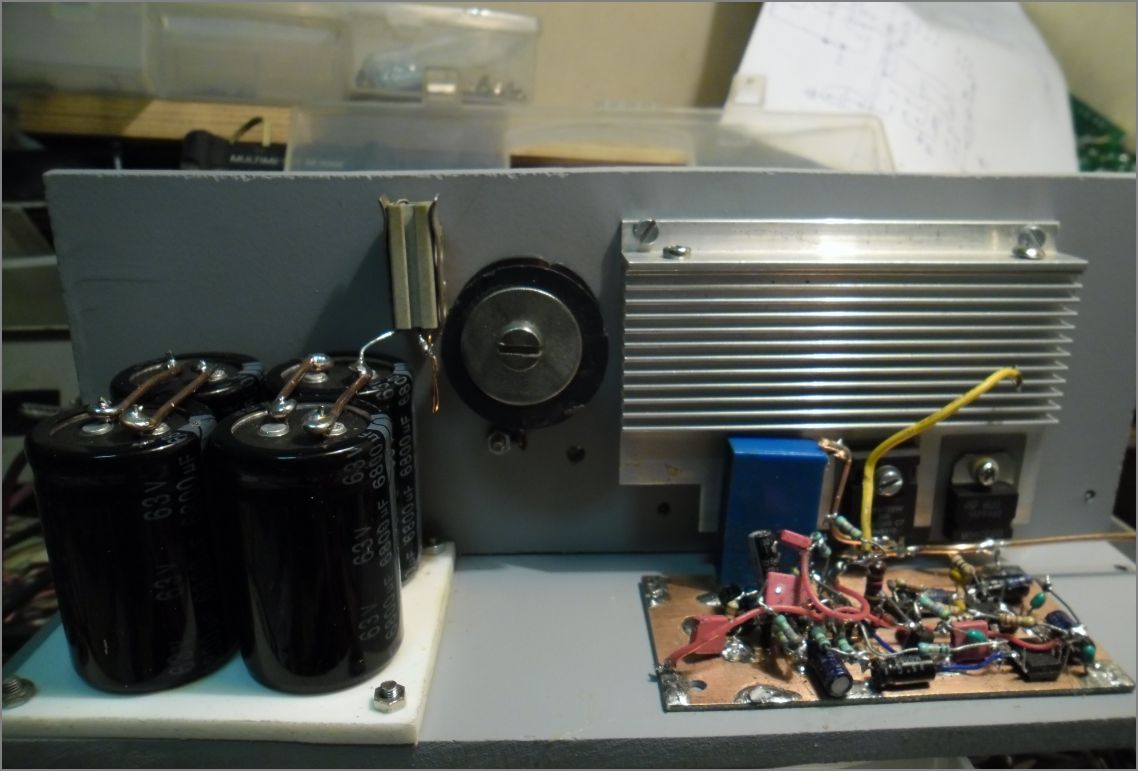

In aanbouw zijnde PWM versterkertje voor 150Watt, plaatje is gemaakt van geverfd laminaat om de spanningsvoerende componenten te isoleren van de metalen kast.
De filterspoelen moeten er nog op, dit is nog niet afgebouwd.

isoleert laminaat wel voldoende om veilig te zijn met netspanning? gewoon hout in elk geval niet
Ja, voor dit modulatortje wel er staat maar 100 Volt op. Ik heb het op deze manier maar gemaakt omdat de componenten toch ergens op moeten staan. Plastic plaat heb ik even niet. daar ben ik al geruime tijd naar opzoek misschien dat iemand hier weet waar is te verkrijgen.
Nadeel van laminaat kan zijn dat het niet tegen vocht of water kan, hout zou wellicht beter zijn. Maar bijna nergens staat de spanning direct in contact met het laminaat.

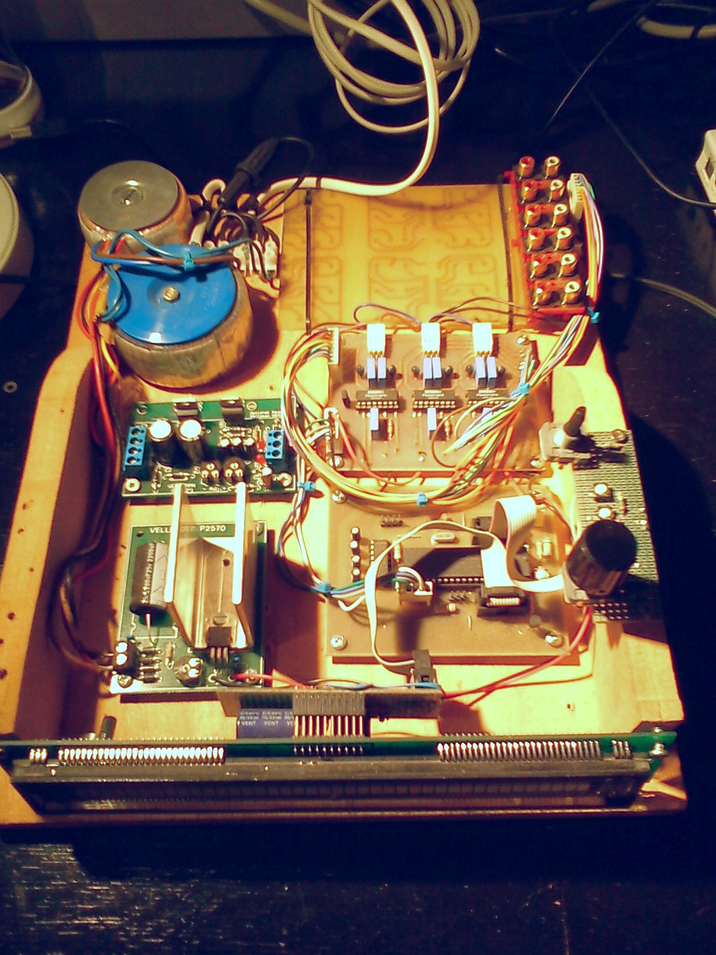

een eerst prototype van een 6-kanaals preamp. Kwam ik tegen bij het opruimen van de zolder. is geloof ik zelfs ooit op een ZBA-dag in Breda gebruikt
vooraan een breed VFD, met een opsteekrpintje om de voeding daarvan te onderbreken. linksvoor een Velleman 5V voeding voor digitale circuits. daarachter een velleman symmetrische voeding voor de analoge circuits.
Rechtsvoor het microcontrollerbordje (PIC16F877), daarachter een printje met 3 stuks PGA2310
Oeps... Ik heb eens een versterker met 2660 V voedingsspanning opgebouwd op pertinax experimenteerprinten die los in een houten lade lagen (zie onderaan http://home.kpn.nl/verwa255/esl/esl_home.html). Dat was dus misschien toch niet zo verstandig? Ik heb er helaas geen foto van.

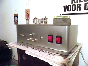

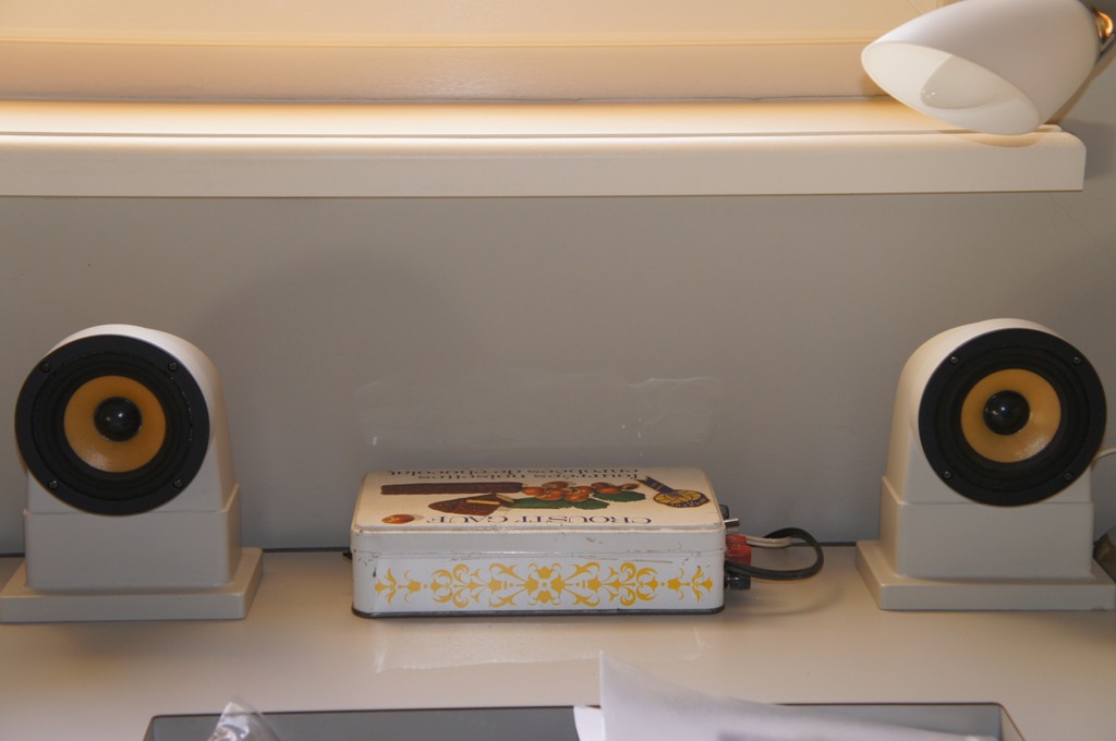

van plankjesversterker naar koekedoosversterker
zorgt hier al jaren voor aangenaam achtergrondmuziek tijdens het werken.
Als de maten niet te groot hoeven te zijn kun je misschien met kunststof snijplanken uit de voeten:
http://www.ikea.com/nl/nl/catalog/products/90202268/
Dan mag een blikken broodtrommel van de HEMA zeker ook wel?

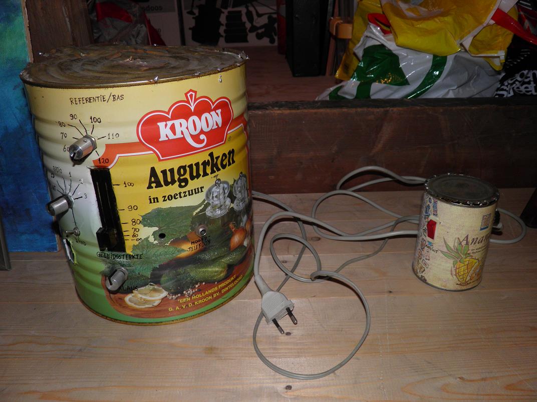

Dit is het augurkenblik, van ongeveer 1995 tot ik in 2002 ging samenwonen gebruikt als voorversterker. Hij doet het prima, maar de WAF is wat laag...
Inwendig is alles op opengeknipte frisdrankblikjes gebouwd en die zijn dan weer aan de wand van het augurkenblik gesoldeerd. De voedingstrafo zit in het aparte ananasblik voor minimale brom. De ingebouwde RIAA-voorversterker heeft nog in Electronics World gestaan (alleen als schema dan, ik heb vooral geen foto ingestuurd).
Het is inderdaad een bekend gegeven dat ananas de brom veel beter beperkt dan perziken! :wink:

Fruitblikken verschillen qua brom in het algemeen niet zo schijnt, behalve die van brombeeren natuurlijk :rofl:

Pas maar op dat er geen bramen in zitten :P
