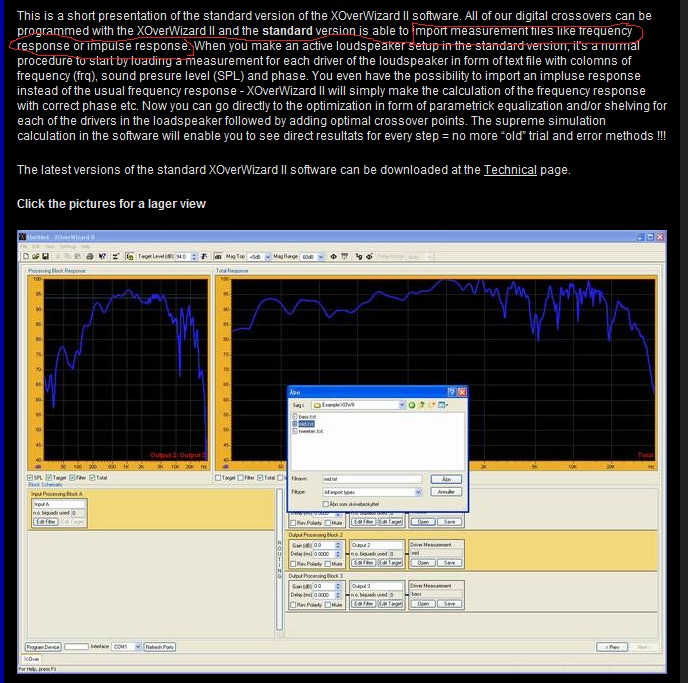

Volgens Groundsound moet impulse en/of frequentie allebij kunnen.
De demo file van grounsound ziet er zo uit
demo grounsound.jpg (23.74 KiB) 511 keer bekeken
Maar de impulse respons van Hans pakt hij ook
impulse text hans.jpg (27.88 KiB) 511 keer bekeken

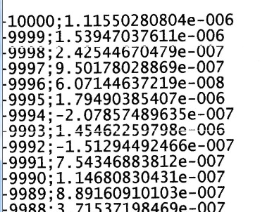

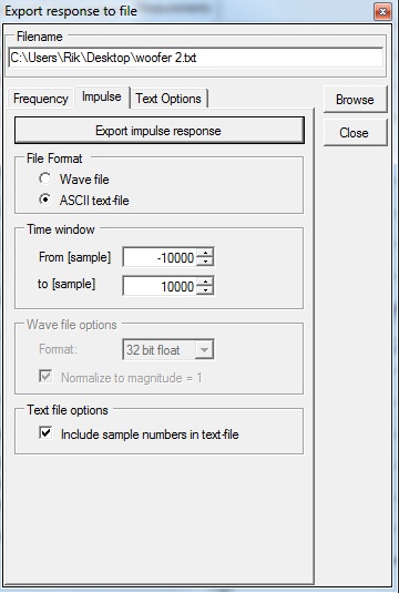

Nou eindelijk met hulp van DS23man via PB.
ik dacht alle mogelijke combinatie al geprobeert te hebben maar er bleek nog een vinkje uit te staan.
En wel het vinkje include sample rate nr,s

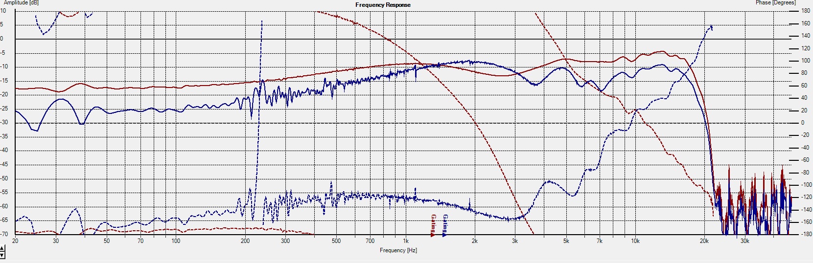

Ik heb even een meting gemaakt met de gehoormatige instelling ,en een meting waarbij de software het filter heeft berekend ( blauwe lijn)
Toen het net zo belabbert klonk had ik ook nog handmatig een filter aangemaakt en die zaten elkaar in de weg denk ik .
Nu klinken allebij de filters redelijk voor wat deze speakertjes kunnen presteren de software matige is wat directer met meer laag en levendige gitaren maar je hebt sneller de neiging om hem zachter te draaien .
Als ik naar de frequentie curve kijk zou ik het andersom verwachten :-s
Ze zullen allebij wel voor geen meter kloppen maar ik zet ze er toch maar even bij .
Enne schiet er allemaal maar op daar kan ik van leren :?:
Als er overigens iemand is die mij kan vertellen hoe ik de phase curve moet intrepeteren dan moet je dat denk ik wel twee keer doen .
Maar laat je daar door niet ontmoedigen O:)

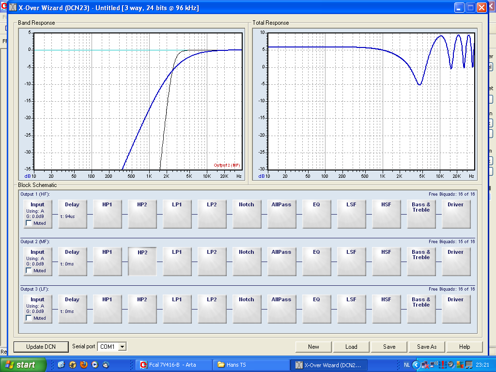

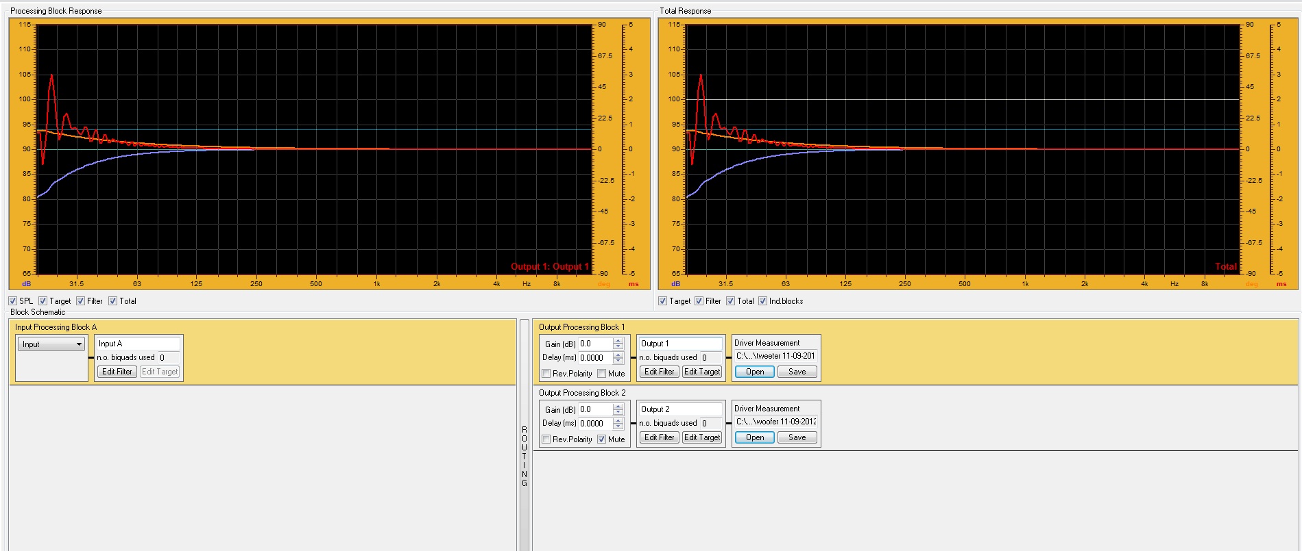

Ik ben er gisteravond al een tijd aan bezig geweest om te kijken of ik een frequentie curve zichtbaar kon maken in de x over software.
Echter het enige wat ik te voorschijn kon toveren was dit ,en dan nog voor de tweeter en de woofer hetzelfde ook .
Ik kan ook niet voor elkaar krijgen dat de software er een set up mee maakt .
Dat dacht ik voor het weekeind wel maar alles hobbelt volgens mij gewoon mee .

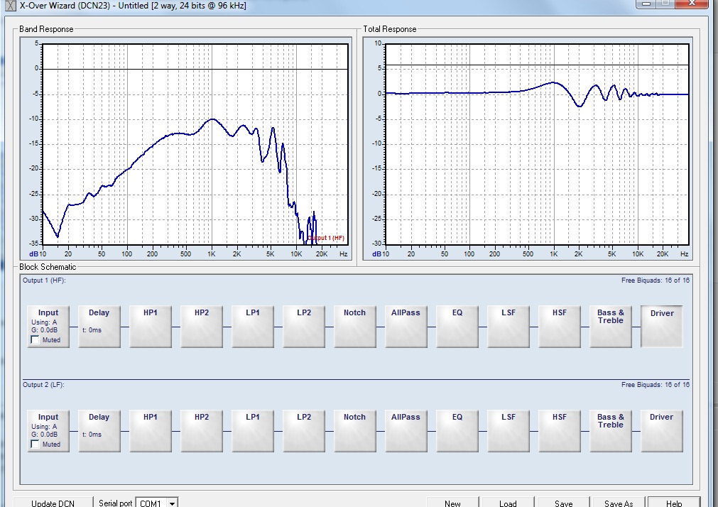

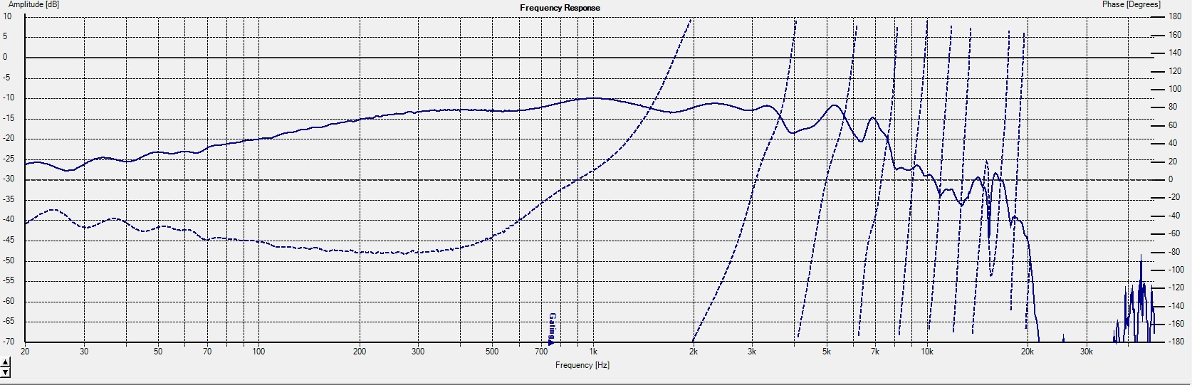

Krijg nou wat !

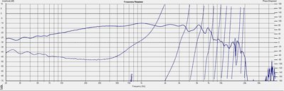

Ik heb toch weer geprobeerd om een frequentie response uit holmimpulse te krijgen ,en daar heb ik dan de herder uit het help menu van de dnc 23 software in gecopiëerd .
Dit is een ful range meting van de woofer.
Dit is de respons in holm impulse .
Ik heb ook nog geprobeerd om hem in de x overII te laden dat doet hij ook, alleen laat hij geen response curve zien! =;
