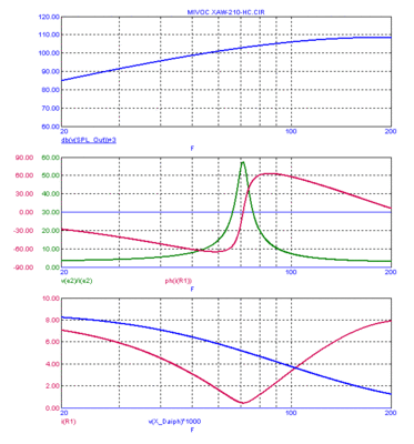

Even bekeken wat de stroom en spanning doet bij de Mivoc bij een uitsturing van 8mm:
Dit is met een spanning van 24V_piek, dat kan een UcD180 makkelijk aan. Grappige is dat alleen het BL-product en Sd telt omdat dit vrijwel geheel in het veer-gecontroleerde blijft (tot fb). De CSS heeft voor dezelfde uitsturing 38V nodig bij iets meer dan 4A (bij 35Hz). De lagere R_dc van de Mivoc bij toch een behoorlijke BL maakt hem in dit geval een stuk efficiënter en makkelijker aanstuurbaar. Dat zou dan ook minder compressie door opwarmen van de spreekspoel tot gevolg moeten hebben :) De Mivoc kachelt zo'n 39W weg in de spreekspoel en de CSS ruim 50W voor eenzelfde output op 35Hz.

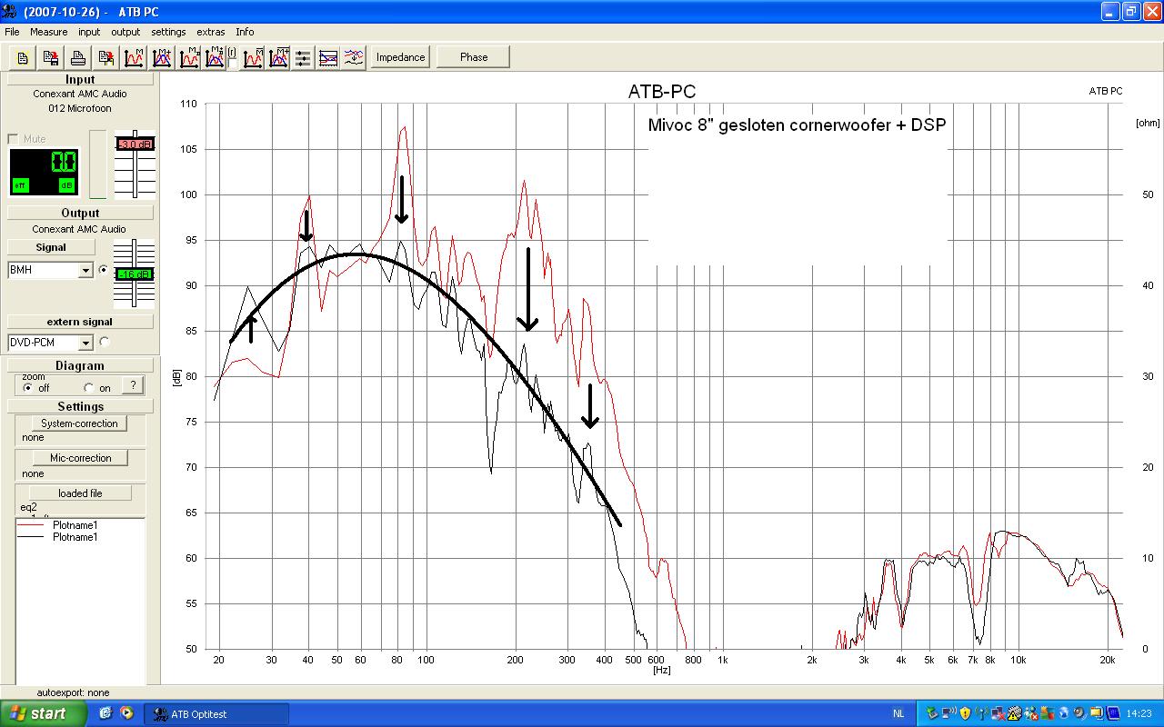

Hier als cornersubs gebruikt :wink:

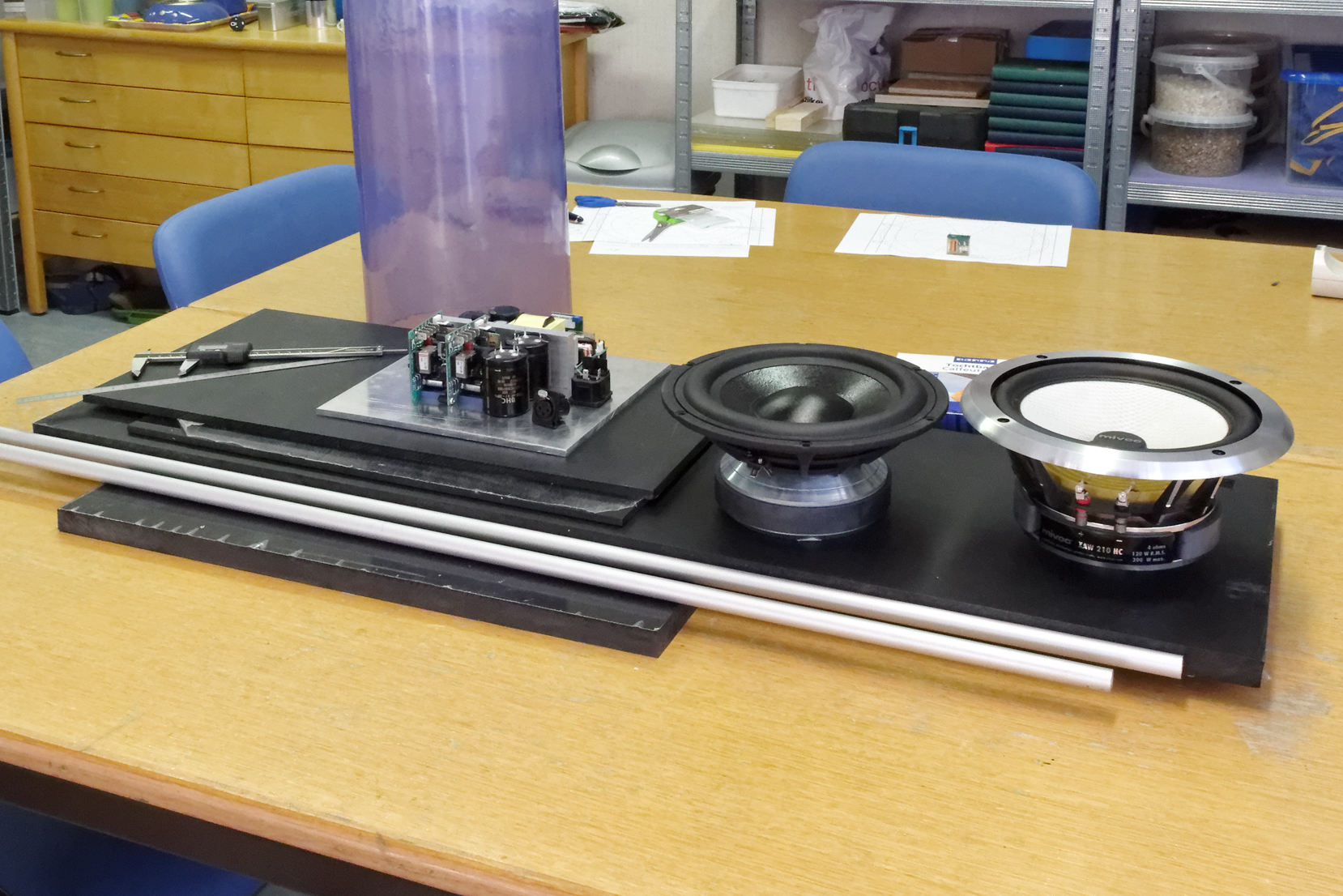

Berichten: 36761
Re: 22cm woofer met maximum prestaties gezocht
Zow, de spullen zijn binnen en kan het feest beginnen :mrgreen:
Omdat ik niet kon kiezen gaat het een vergelijk worden tussen de Mivoc en de CSS. Het zijn twee zo verschillende speakers dat ik eigenlijk geen keuze kon maken. Bijde zijn van erg goede bouwkwaliteit, daar zal het niet aan liggen. En beide hebben exact dezelfde inbouwmaat. Maar verder is zowat alles anders: Het motorontwerp, de spider, de magneet, de beluchting, het conusmateriaal enz.
Wat opvalt aan de Mivoc is dat de ventilatie onder de spider bestaat uit een paar kleine gaatjes IN de spider maar verder nergens een opening in de korf, heel ouderwets eigenlijk ??? Daarentegen is zowat alles in de magneet van ventilatiegaten voorzien. Merkwaardige combinatie. Je zou toch onder de spider ook ventilatie in de korf zelf verwachten. Geeft wel extra koeling aan de spreekspoel zo.
Nu nog wat meer tijd. Voor het verdere bouwverslag open ik wel een nieuw topic.
