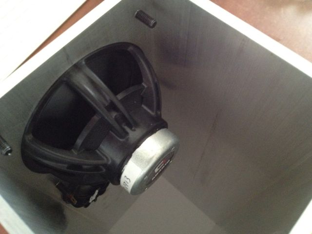

Heb je ook foto's van de verschillende bouwfases? Anders kun je die wellicht bij box 2 maken, dit is erg interessant om in stappen te volgen vind ik. Ben benieuwd hoe je de behuizing zo hebt gemaakt, hoe je die tweeter hebt gemonteerd etc.
Prachtig!

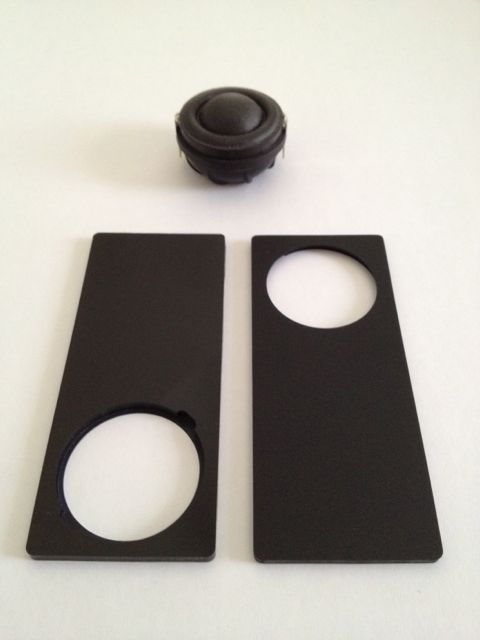

Nog wat plaatjes dan...

Het is de bedoeling om deze links en rechts van de tv te plaatsen. Voor mijn 'echte' speakers is bij de tv geen plek.

Hoe heb je die tweeter plaat (zwart) gemaakt, afgerond en ingefreest? Heb je hiervoor speciale machines gebruikt?
Ja.. ik wil alles weten :lol:

CNC Freesmachine, zwarte kunstof.
