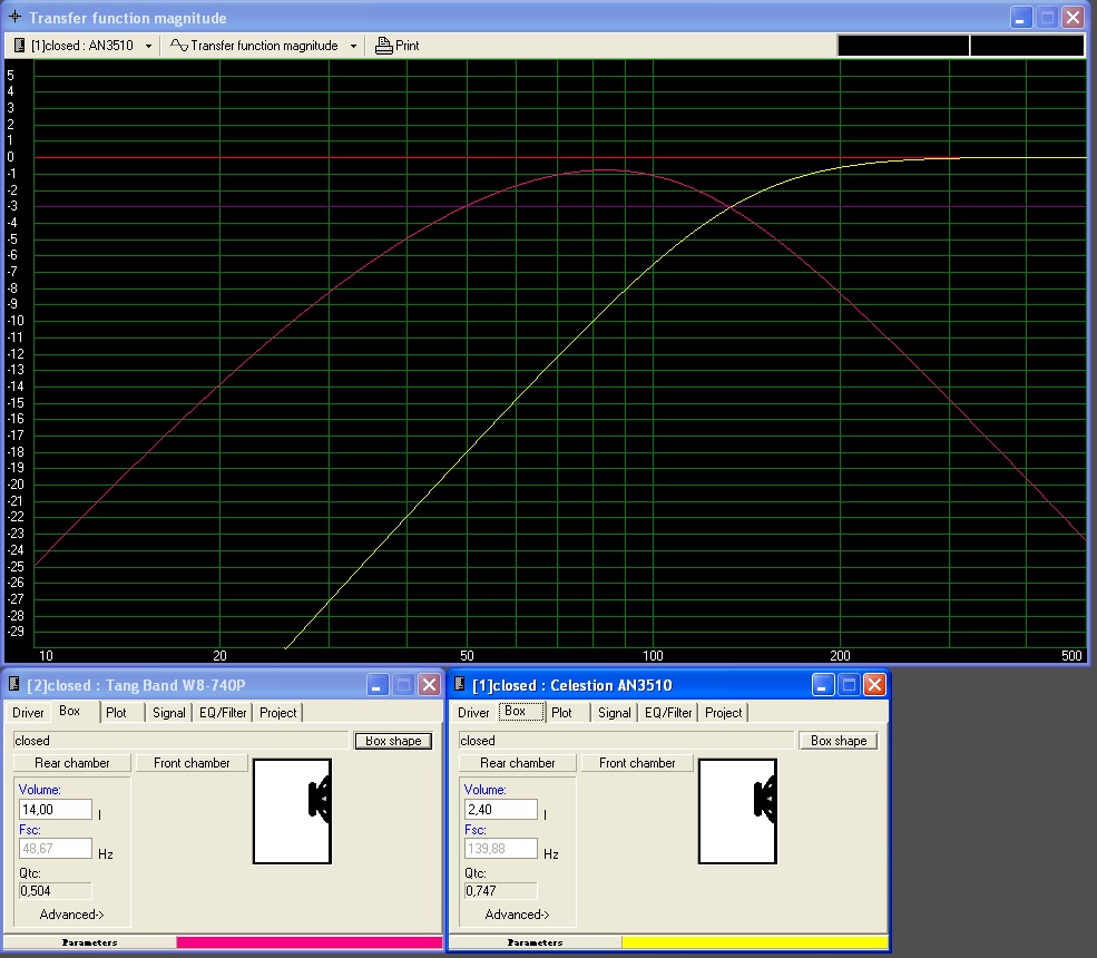

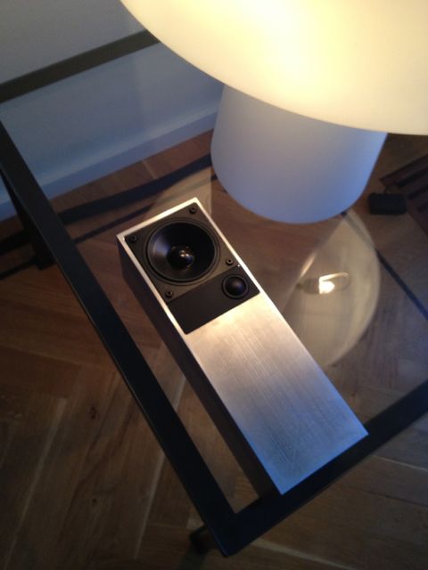

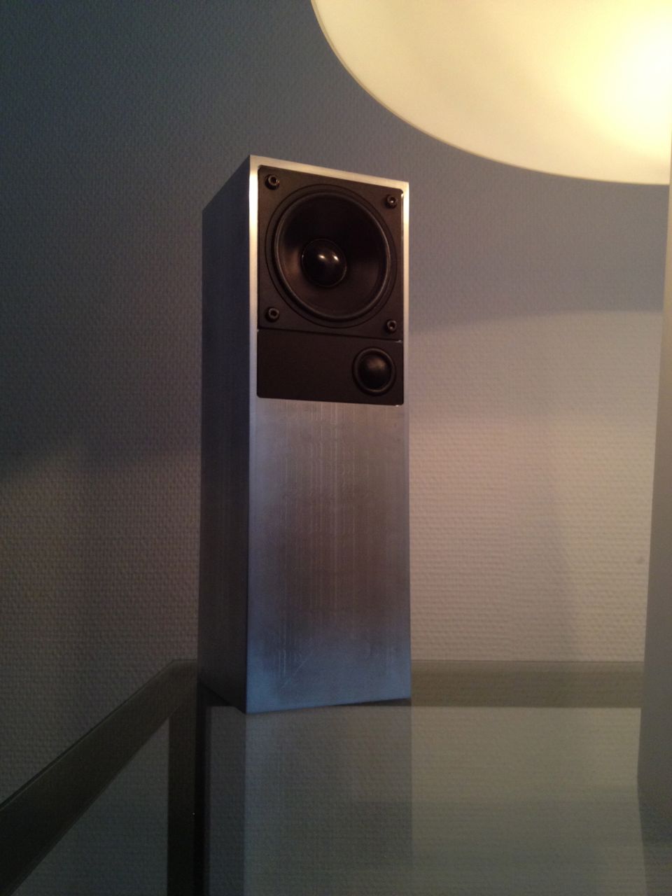

Nou, het heeft even geduurd maar dan nu toch eindelijk een update. Het plan is enigszins gewijzigd: het is nu een compacte Celestion driver geworden met een mooie neodym aandrijving, alu conus, in combinatie met de kleine Vifa tweeter.
Voor de tweeter heb ik een pasplaatje gefreesd in een mooie kunstof met een satijn structuur. De alu koker heb ik netjes vlak gemaakt en uitgefreesd. Het plan is om er een sub aan toe te voegen, ik heb nog een Tangband W8-740P liggen, dus why not...
De melkpakken hebben netto +/- 2.4 liter ter beschikking - sealed. Theoretisch geeft dit een Qb van 0,7. De binnenkant zal ik bekleden met wat vilt om de backwave wat te temperen. Bodem en deksel moet ik nog maken maar dat komt vast goed.
De sub zou ik dan in een gesloten behuizing steken van +/- 14 liter. Dit geeft een Qb van 0,5. Als ik hier een tweede orde lowpass op loslaat van 110Hz en ik leg hier de curve van de melkpakjes overheen leg dan zou de som van de curve's toch redelijk vlak moeten zijn. Enfin, dat is het idee toch. Graag jullie visie op dit geheel..

Wow! Heel gaaf! Mooi strak design!

De verhoudingen ben ik wel happy mee. 300x100x100.
Ik heb rondom de drivers/faceplate een spleetje van 1mm aangehouden, leek me wel mooi. Was geïnspireerd door de oude Elac Jet speakertjes.

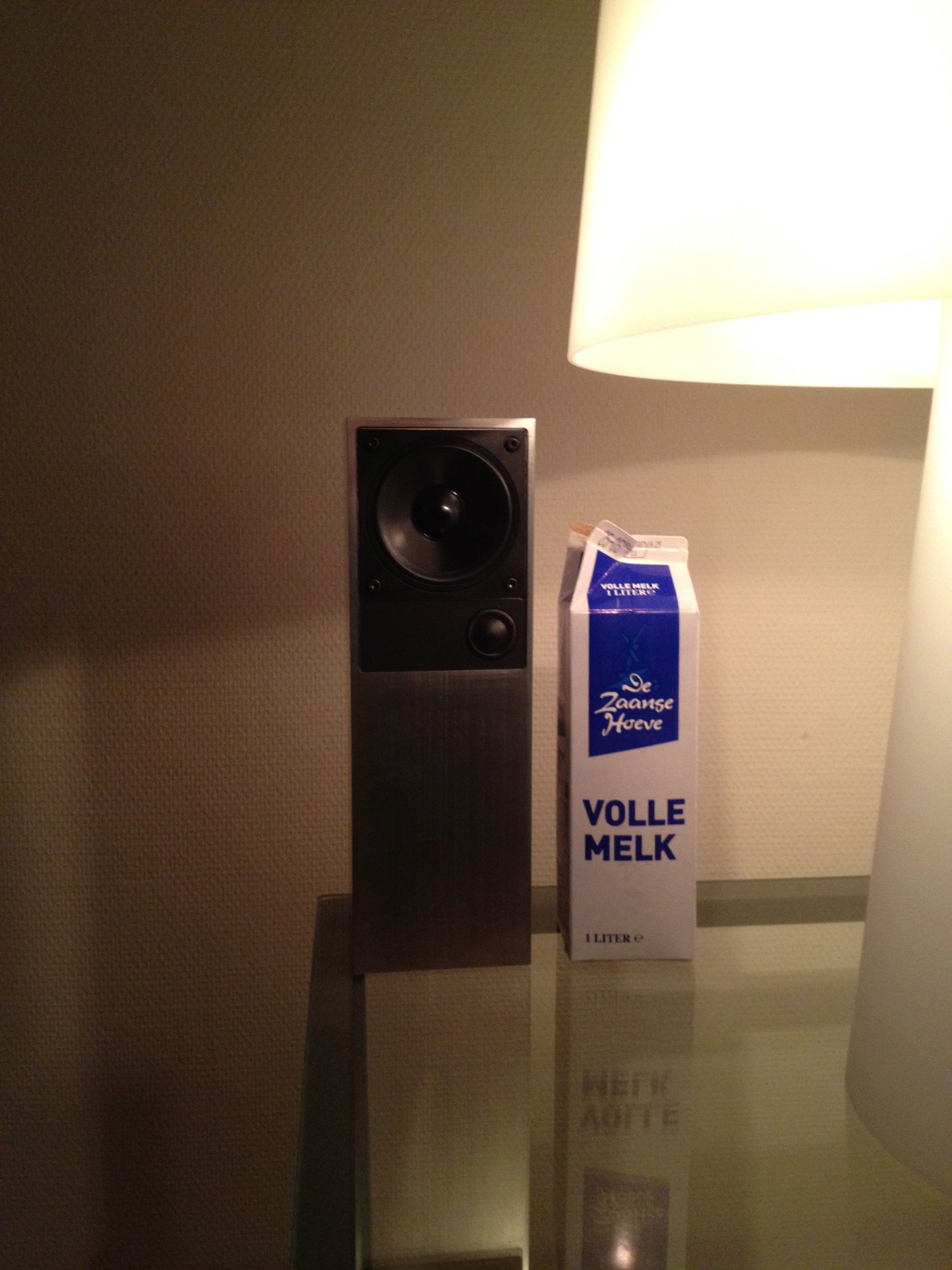

Erg mooi geworden =D> Maar toch nog wel een behoorlijk groot voor een melkpak geworden :mrgreen:
Hoe dik is het alu wat je gebruikt heb?

De wanddikte was 5mm. Ik heb daar een paar tiende vanaf gehaald want de kokers zagen er behoorlijk gehavend uit. Het is nu iets van 4.7mm. Ze zijn idd. iets groter dan een melkpak. Over Breda heb ik nog niet nagedacht.
Nog even een vraag, kan ik nu de twee curves als vlak optellen als de kruising op -3db ligt of als deze op -6db ligt bij een 2e orde filter?
