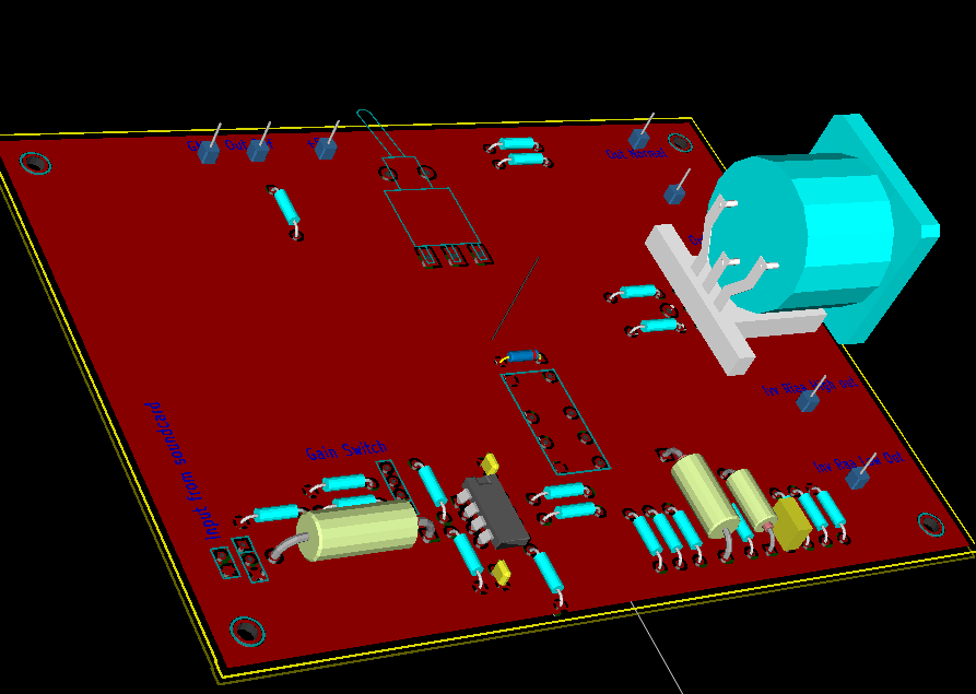

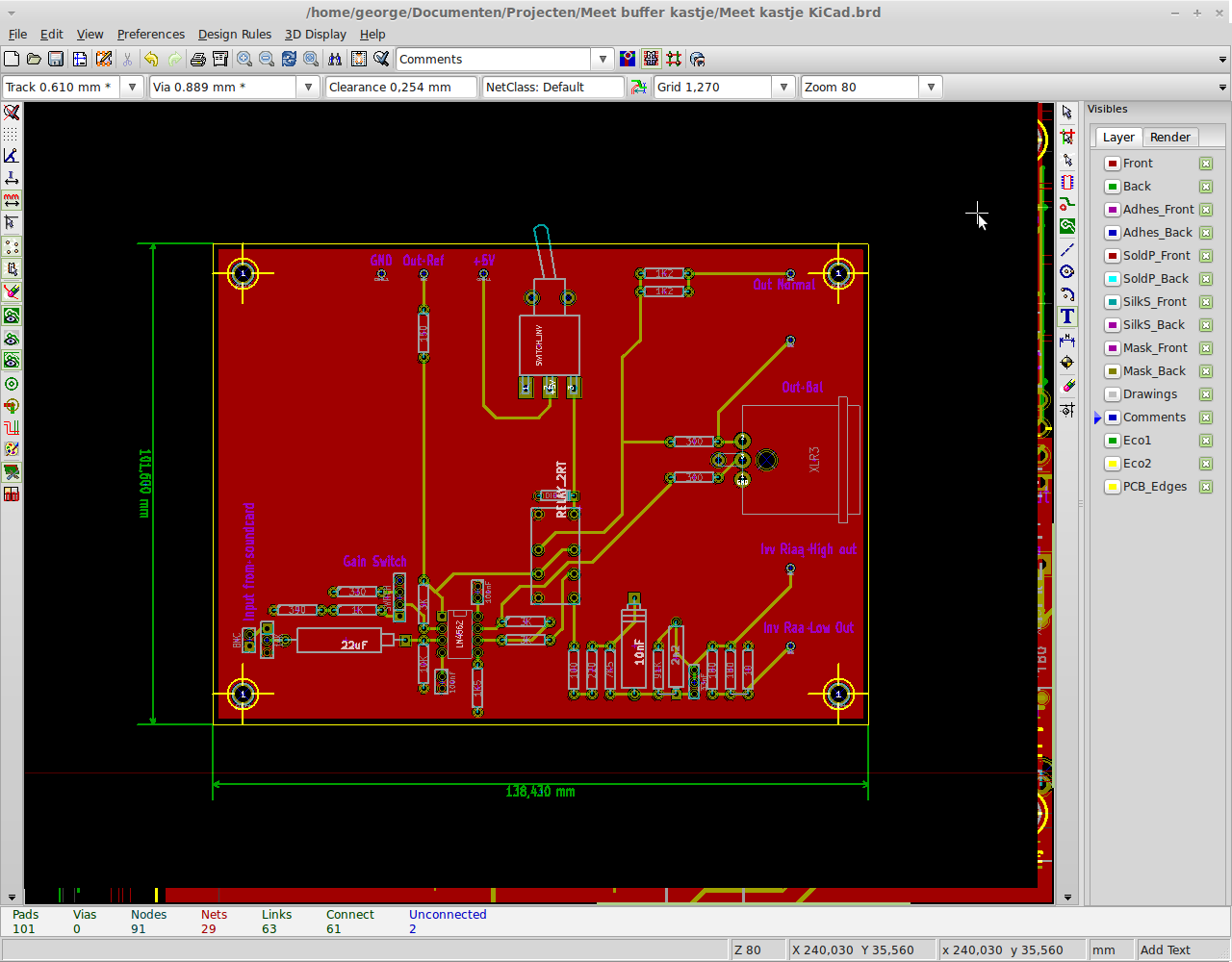

Dit is het dus geworden
Zelf vind ik het helemaal niet gek.
Verder bouw ik deze wel verder op met gaatjes print dus de print laten maken doe ik voorlopig niet.
Wel is dit praktisch om vast een goede indeling te krijgen.
Maar mochten er genoeg mensen zijn die dit ook willen bouwen dan kunnen we altijd nog printjes laten maken.
De opzet van de print is als volgt de top layer is meteen ook de GND da onderkant is alleen signaal en stuur spanning voor de componenten.
Zo nu dan maar verder met het input board en bouwen die hap.
Groetjes George

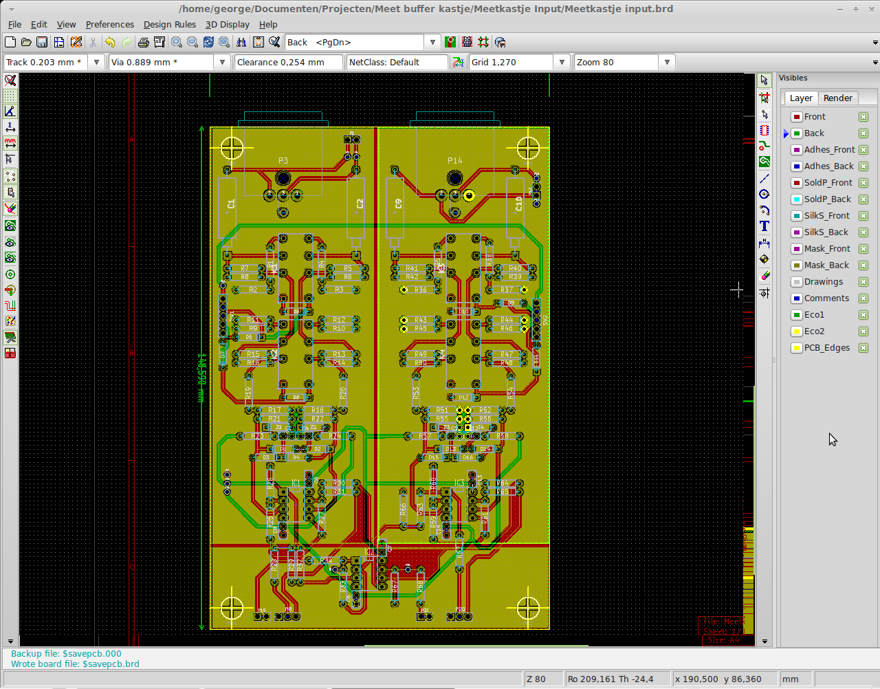

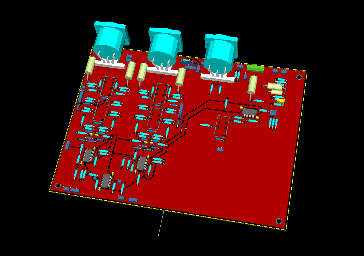

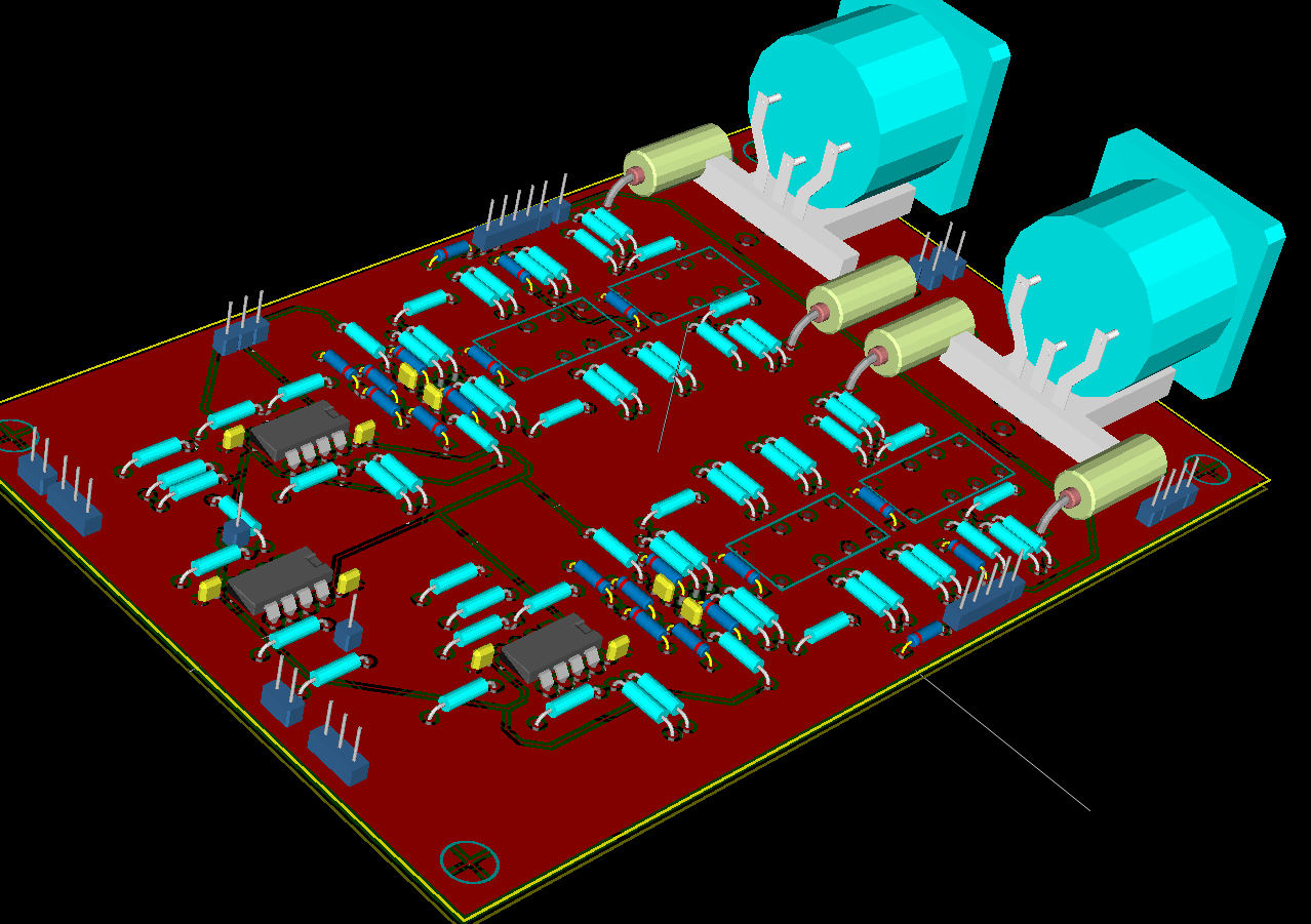

Inmiddels al weer behoorlijk opgeschoten en heb ook het input board nu klaar.
De boven layer is gebruikt voor de GND en de voedingen van de op amps.
Daarnaast zijn er aan de achterzijde 3 zones gemaakt met ieder een eigen zwevende 0.
Door dat de beide ingangen niet direct aan aarde hangen hebben deze dus een eigen nul gekregen die dus kan en mag afwijken van de 0 van het kastje zelf.
@ peter Klopt het boven staande zo of moeten deze ook aan de 0??
Dat ging al een stuk beter als de eerste en vind het zelf erg geslaagd.
Mocht iemand de gerber files willen hebben dan hoor ik dat graag.
Groetjes George

Ha George,
Ziet er al gauw flitsend uit met het moderne PCB Cad spul :mrgreen: Maar waar is het complete schema? Zonder dat is er weinig van te zeggen.

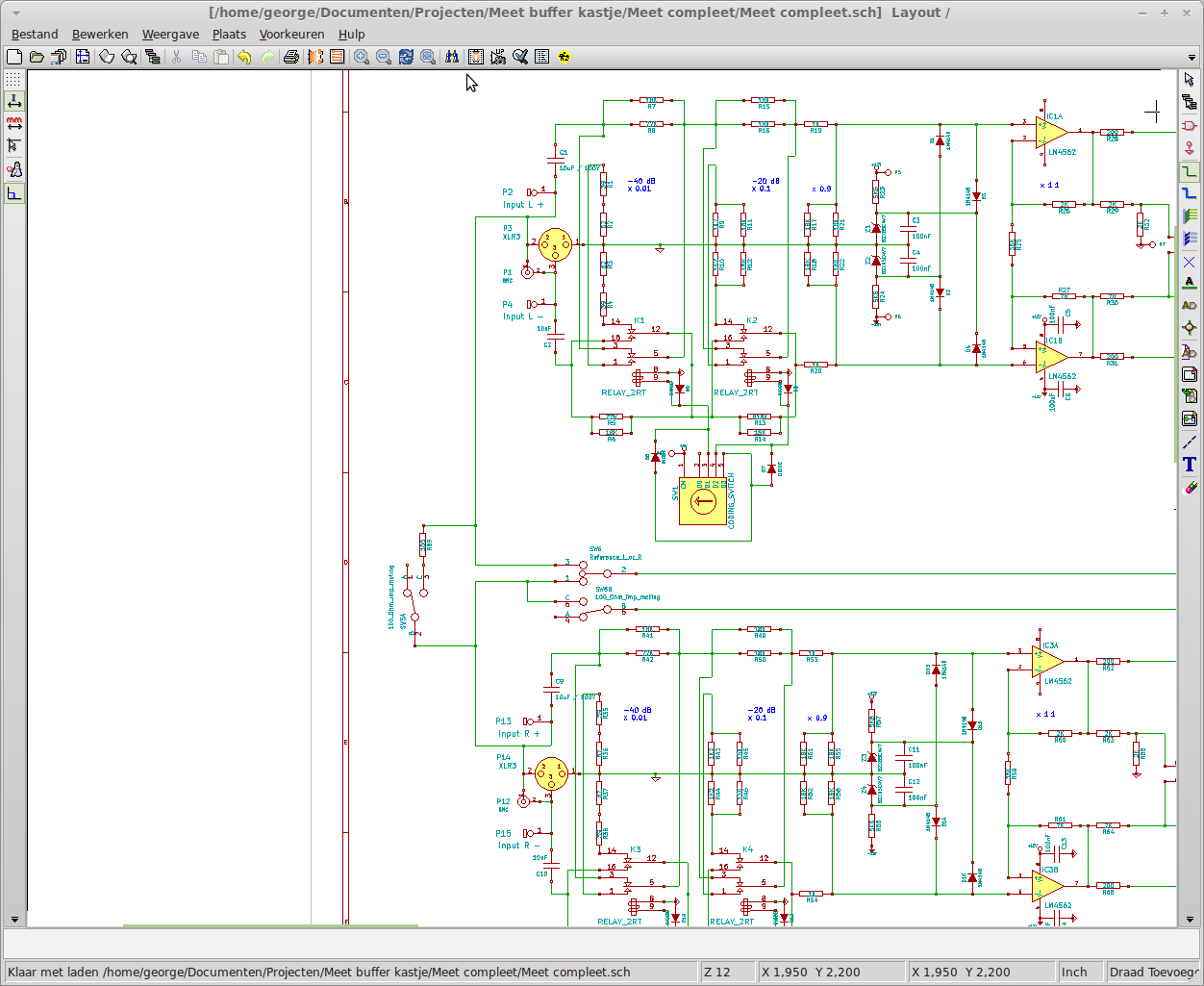

Hoi Peter,
Bij dezen het schema.
Allen krijg ik deze niet in een PDF of PNG dus dan maar zo.
Het is eigenlijk het schema zo als jij dat bedacht hebt.
Alleen zie ik dat je de 0 van de input ook direct aan aarde hebt gehangen.
Het lijkt mij dat deze juiste moet zweven anders krijg je problemen met een bron die zelf ook aan aarde hangt lijkt mij zo.
Ik heb in mijn schema deze dus weg gelaten.

Ah nu begrijp ik wat je bedoelt. Ik had 2 cinch inputs getekend. Eentje voor de "+" ingang en eentje voor de "-" ingang. Wat je nu doet kun je beter niet doen met de zwevende mantel op de cinch ingang. Als je per se een asymmetrische ingang wilt kun je beter de XLR daarvoor gebruiken en de - bij de bron aan massa leggen.
B.t.w. waarom heb je hem nu dubbel uitgevoerd? Je kunt toch maat 1 kanaal tegelijk meten met ARTA.

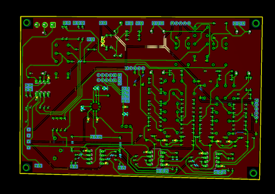

Ook moet de schakelaar zelf nog van de print af en komen er busjes op om deze via een kabel naar het front (schakelaar) te brengen.
Daarnaast is de maat van de print nog te groot voor wat nodig is.
Ga ik nog wel even mee aan de slag.

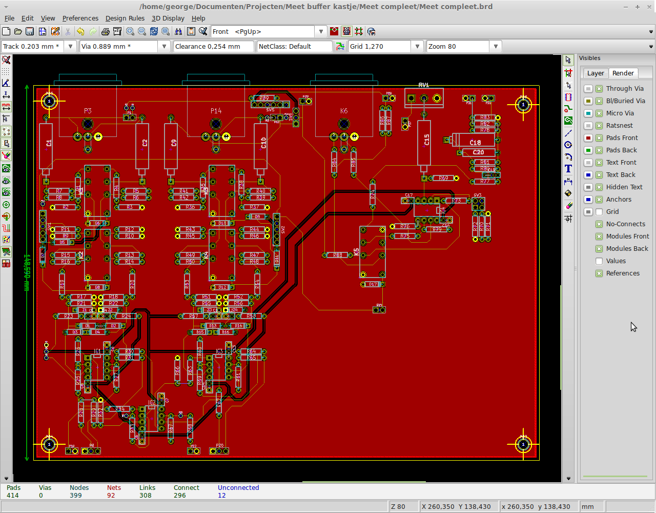

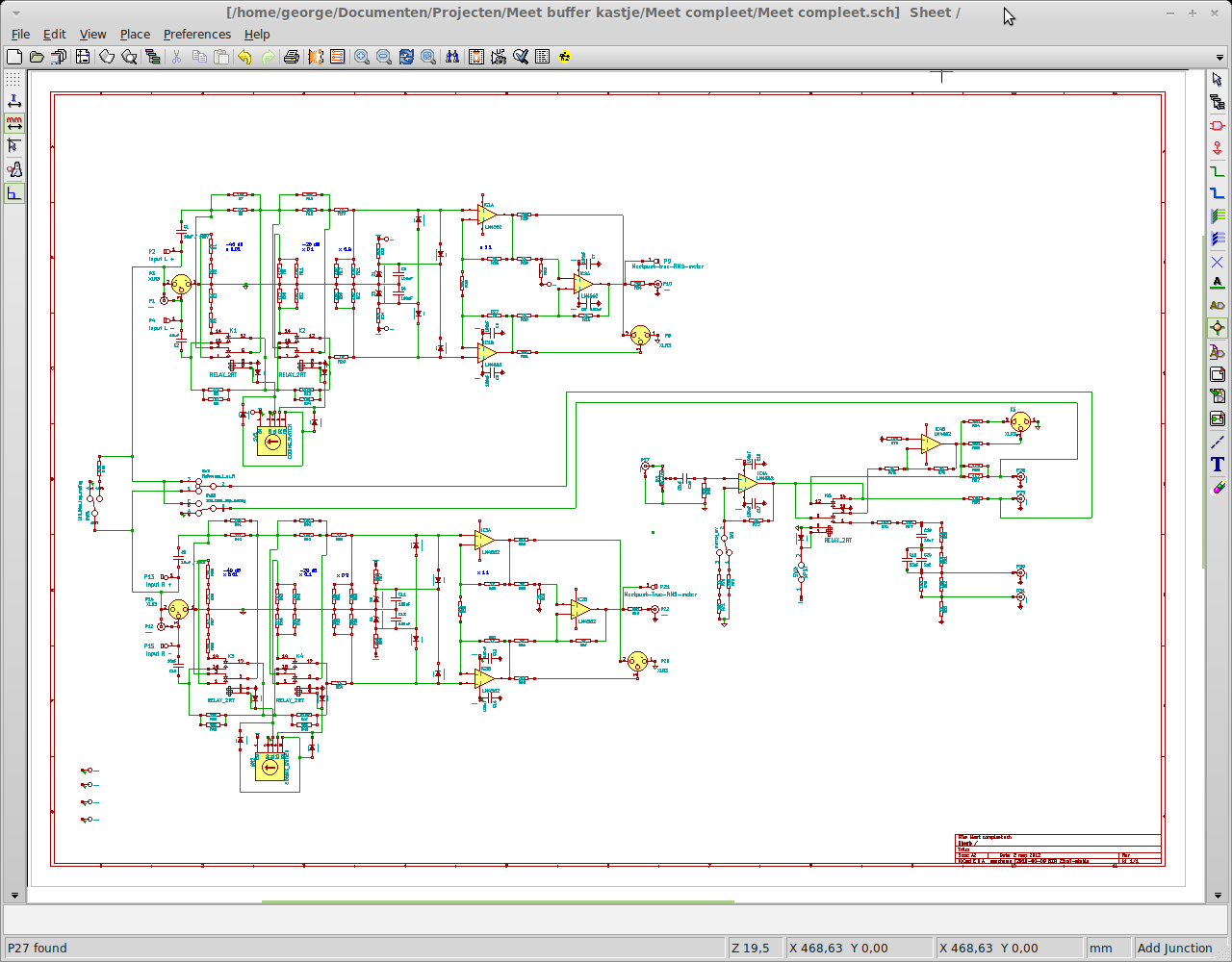

Allemaal duidelijk en nu kijken of ik goed geluisterd heb. :D
Ik heb dus 1 print gemaakt waar alles opzit.
Wel met een dubbele input om dat deze nodig is voor impedantie metingen aan de versterker uitgang.
Je ziet in het schema dat ik hiervoor een draaischakelaar ga gebruiken die je dan de keuze geeft uit referentie op L, referentie op R, of het meetsignaal op R met een 100ohm weerstand tussen de ingangen.
De laatst is dan voor de impedantie metingen met Limp.
Je kunt namelijk in plaats van een luidspreker ook de uitgang impedantie van een versterker meten zo.

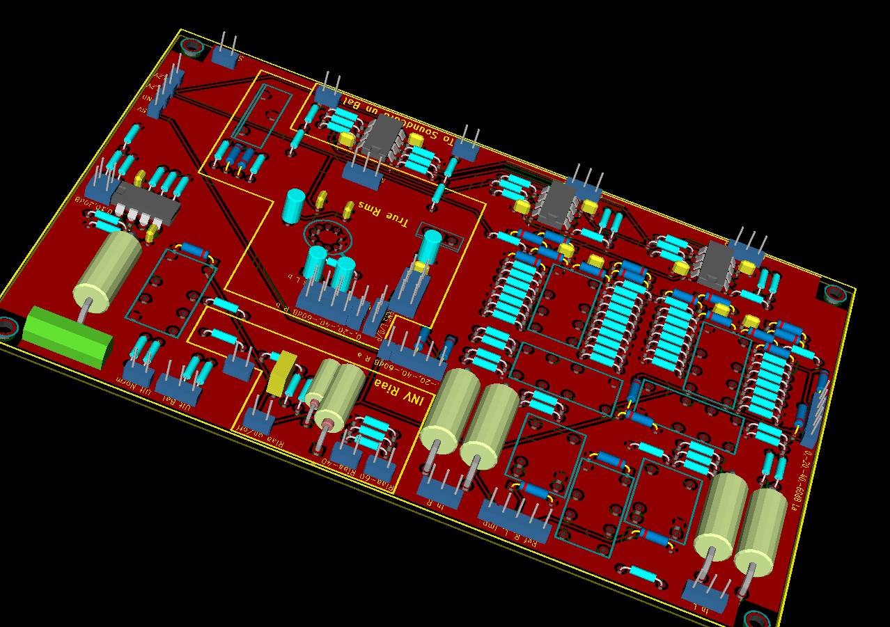

Ik Denk dat het aardig gelukt is zo.
En even voor ray en Dhr Buis er zitten geen draad bruggen in :D :D
Ik zit er dan ook aan te denken om de print verder te perfectioneren en deze dat te laten maken.
Nu heb ik in het verleden hier al een adressen voorbij zien komen van bedrijven of personen die een print maak service aanbieden.
Helaas kan ik deze ff zo snel niet meer vinden.
Wie weet een goed (en goedkoop natuurlijk) adres om deze te laten maken?
En afhankelijk van de kosten natuurlijk, wie wil er mee bestellen?
Ook zou ik het fijn vinden als iemand nog even naar de opzet van de print zelf zou kunnen kijken mogelijk kunnen er dingen anders.
Groetjes George

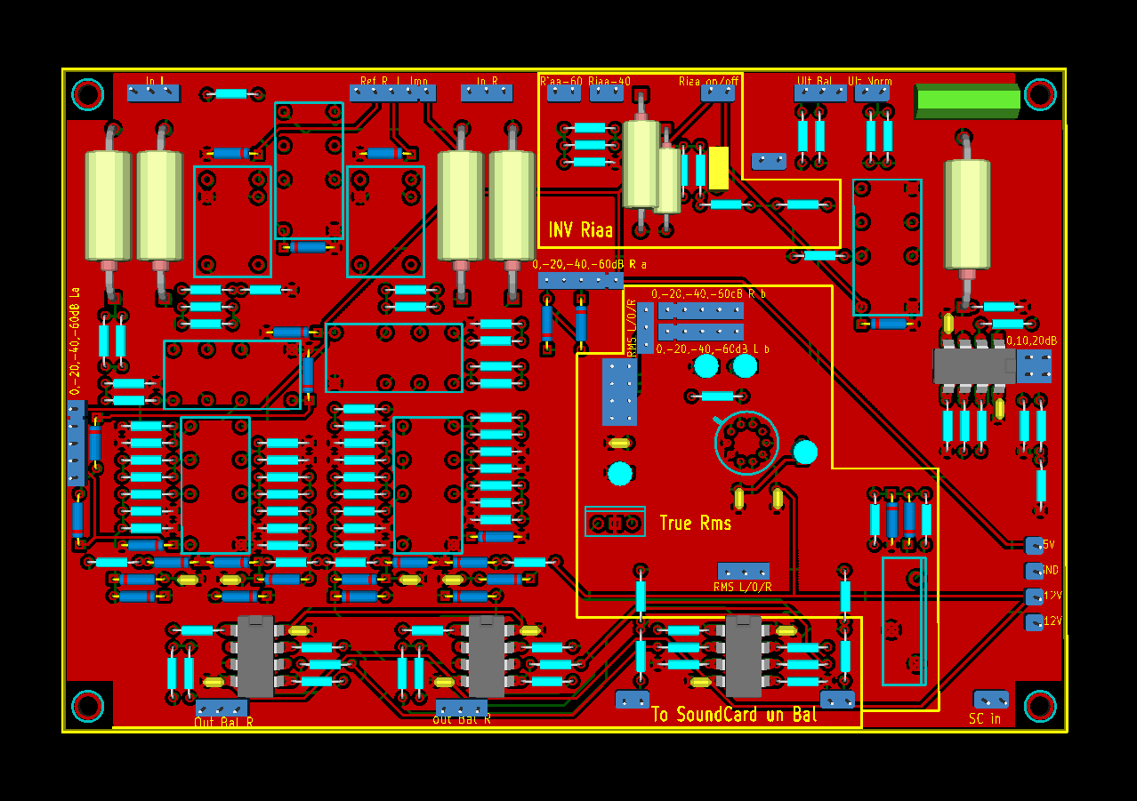

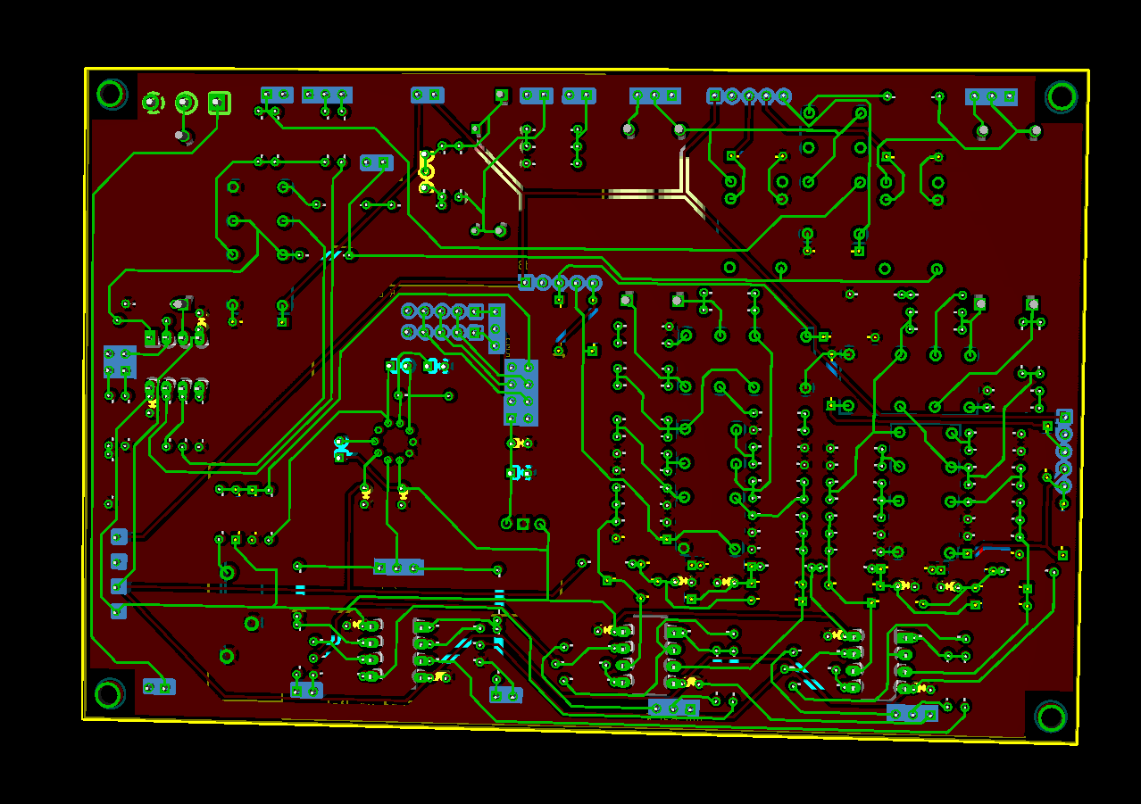

Zo weer even goed bezig geweest en alle componenten op 1 euro plaatje weten te krijgen.
Zelfs zo dat ik nog wat ruimte over had voor een True RMS meter.
Deze kan je gebruiken maar hoeft niet echt.
Wil je dat niet, Gewoon deze onderdelen vergeten.
Veder zijn alle connectoren vervangen voor pin-headers.
Hiermee kan de hele wereld verbonden worden met de kast en kan een ieder alles zo indelen naar wat hij of zij nodig vind.
Het groene blokje op de print is een voet die overeen komt met een 10K volume pot en kan direct op de print geplaatst worden.
deze via draadjes aan de print hangen kan ook gewoon natuurlijk.
Meet compleet.ps
(732.29 KiB) 89 keer gedownload
In het ZIP bestand zit het hele project incl gerber files.
Meetkastje.zip
(724.11 KiB) 60 keer gedownload
Het is gemaakt in KiCad en kan ook onder Windows draaien voor de niet Linux gebruikers onder ons.

Mochten er nog op of aanmerkingen zijn dan hoor ik dat graag en gaan we weer vrolijk verder.
Zijn de printjes in orde dan ga ik 5 PCB's bestellen bij Itead.
Groetjes George

Hoi Aat,
Ik wil Barry nog vragen of hij de gerberfiles wil doorlopen of er geen fouten meer in zitten dan kan de bestelling de deur uit.
Er komen dus 5 PCB's deze kant op en een daarvan is bij deze dus voor jou.
De kosten wil ik als volgt doen.
De kosten voor het maken van de PCB's gaat gewoon door 5 en dat wordt de prijs plus de verzend kosten.
Globaal kom ik dan op het volgende uit.
5x PCB $48,-
Verzend kosten $7,-
tezamen $55,- = ongeveer €45,- euro.
Daar bij eventuele douane kosten en invoer rechten ???
Dat dan door 5 en waar door je op ongeveer €10 euro per pcb zal uit komen.
verzend kosten daar nog bij en je zit totaal op €12 euro.
Dit is dus wel een grove schatting maar moet volgens mij aardig in de buurt komen met wat de kosten uiteindelijk gaan doen.
@ Barry heb je aan de bestanden in het zip file voldoende of mis je nog iets?
Zal ik voor jou ook vast een PCB reserveren?
Voor de overige liefhebbers er zijn dus nog 2 PCBś beschikbaar.
