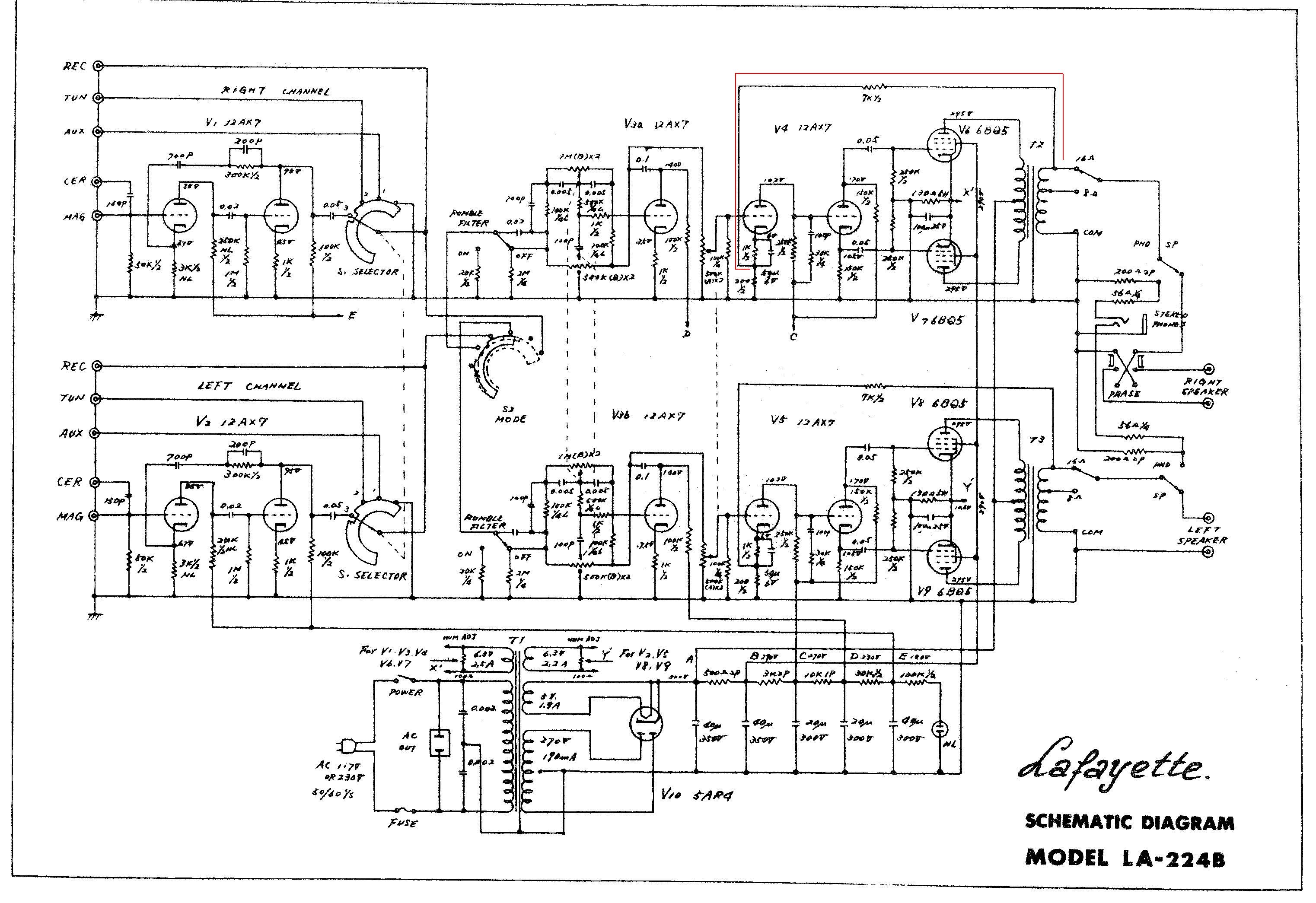

dre hoe kom je aan deze documentatie, orgineel van lafayette???
sander
Re: opknappen/modificeren wembley model two twelve
orgineel gedownload. :mrgreen:

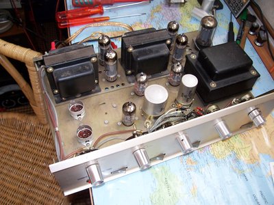

Hé vrienden, die Wembley is toch iets anders gebouwd dan de Lafayette/Bocama LA-224B, de Wembley heeft ECL86's als eindbuizen, terwijl de B/L gebruik maakt van de befaamde EL84.
sander1238
Berichten: 1762
Locatie: wanroij
Bericht door sander1238 »
buisbezetting:4x6BQ5 (nu 3x 6BQ5 en een el84)voor de rest 5x 12ax7 en een 5ar4.
is dit niet dezelfde????

Kan je niet een duidelijke foto maken van de eindbuizen, dan weten we zeker welke eindbuizen het betreft. De benaming doet (in Mullard stijl) wel denken aan een 12 Watt eindversterker met 2 (combinatie)buizen.
En dan vergeet Aat nog,buizen vervangen,veranderd ook niks aan het ontwerp :wink:
Dre heeft de verkeerde van het net geplukt :o
Aan de foto's in het begin,is duidelijk te zien dat er EL84 in zit :sure: MET de klassieke één weerstand+één elko voor twee kathodes :( .

Wanneer ik de luchtfoto van Dré en die van eentje van mij vergelijk denk ik dat Anne gelijk heeft. Ze zien er hetzelfde uit wat buizenopstelling betreft. Wat wel anders is, zijn de ingangsbussen die verticaal staan in tegenstelling tot de LA-224B waar deze horizontaal staan opgesteld. Verder lijkt er een wipschakelaar (?) te zitten, pal naast de zekeringhouder. Toch niet de omschakeling van 110 naar 220 volt? Gevaarlijk hoor! Bij de B/L zit deze binnenin naast de voedingstrafo.

In die van dre zitten zeker weten geen ECL86 in.
Er zitten 2 keer ECC83 in voor de aansturing van de EL84's.
En 2 voor het phono gedeelte. En eentje voor de toonregeling.

In dat geval klopt het geplaatste schema niet Theo en is de Wembley 212 een zusje (of broertje?) van de beroemde Lafayette Bocama.

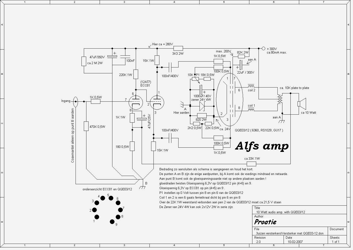

Met die trafoset kun je ook een mooie versterker met QQE03-12 buisjes bouwen waar ik laatst een leuk schema voor tegenkwam :kwijl: .

Ik heb wat losgemaakt :lol: Hier liggen er ook nog een paar, en dan met dit schemaatje en het trafosetje van Dré, leuk hoor! :sure:
Hier staat een beschrijving: http://www.klompenboer.nl/Techniek/Sche ... /Index.htm

Heb het schema het even opgeslagen. Misschien dat ik er wat mee ga doen.
Maar ik vraag me af of die UGT's daarvoor wel geschikt zijn.
Is de QQE0312 officieel voor versterkers of voor zenders?

zoals in het pdf wordt aangeven tot zo'n 200 Mhz maar ook als modulator LF te gebruiken.
