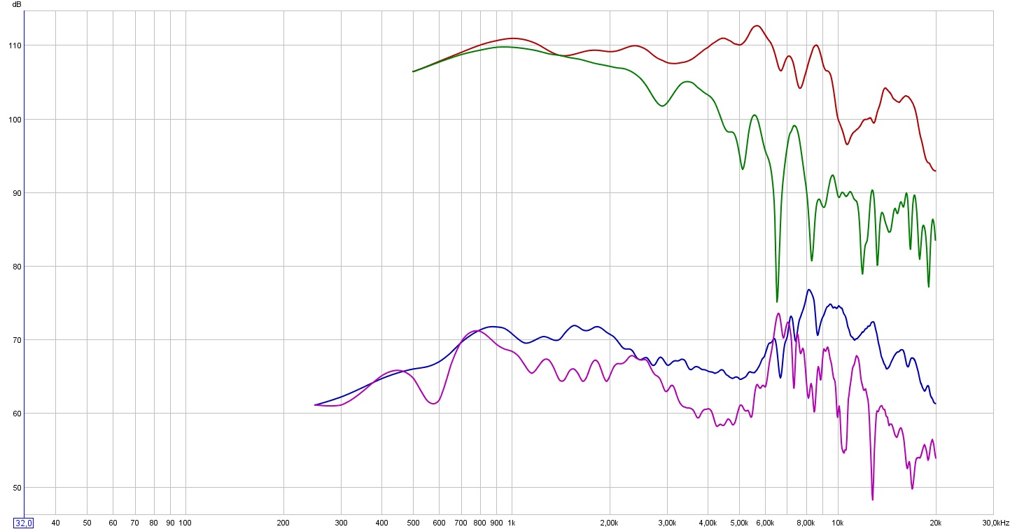

Dan hebben we nog het punt van vorm van de baffle en de invloed van de driver. Ik blijf bij mijn standpunt dat in dit geval het gedrag van de C-Quenze, niet zozeer zijn afmeting een rol speelt. De C-Quenze op de baffle van MOB3W is te vergelijken met een unbaffled respons, aangezien de baffle van MOB3W heel klein is.
Ik kan het laten zien in bijgevoegd plaatje. Met de AL130 (grafieken respons op 0 en 60 graden) zie je meteen terug wat de grotere AL170 ook doet. Meer bundeling tussen 1 en 2 kHz en duidelijk weer minder bundeling op een hogere frequentie, in dit geval bij 2,5kHz. De C-Quenze gedraagt zich duidelijk anders. Het gemakkelijkst te verklaren lijkt mij doordat bij deze driver de buitenkant van de conus steeds minder bijdraagt aan de respons met toenemende frequentie. Dit heeft niets met vorm of afmeting te maken, wel met gedrag van de conus. Het is bekend bij gebruikers van C-Quenze drivers dat deze veel minder bundeling laten zien dan hun afmeting doet vermoeden.
Voor alle duidelijkheid: ik heb de grafieken voor C-Quenze )rood en groen) en AL130 (blauw en paars) uit elkaar getrokken en de respons op 0 en 60 graden bij elkaar gebracht voor de lage frequenties. Zo zie je het beste het verschil in bundeling.

@Jeroen
Kun je niet rood+blauw en groen+paars laten zien?
Dan kun je direct per graad vergelijken.
Je moet ook even het tijdvenster anders instellen volgens mij.
De AL130 heeft duidelijk nog wat troep/gehobbel.
Als ik het zo zie vind ik ze helemaal niet echt veel verschillen.
De C-Quenze loopt zo door tot iets voor 3kHz en begint daarna te hobbelen zoals dat materiaal typisch doet. (lijkt een beetje zoals Scanspeak)
De AL130 dipt eerst (3-4kHz) een beetje en begint bijna hard op te breken, wat typisch iets is voor een aluminium conus.
Dat is niks nieuw, dat is ook al te zien bij metingen van bijvoorbeeld Zaph.
Het klankbord lijtk me hier wel degelijk van invloed.
Bij Seas Excel W15CH001 kreeg ik namelijk een veel grotere dip (net als Martijn)
viewtopic.php?p=1539603#p1539603

Ik heb het juist zo gedaan omdat je dan de verschillen onder de hoeken 0 en 60 graden kan vergelijken. Curves op 0 graden en op 60 graden bij elkaar leggen heeft geen zin, want die curves trek je vlak met je filter. Dit moet voor de AL130 sowieso al veel meer gebeuren dan voor de C-Quenze, die heeft nauwelijks correctie nodig.
Dat hoeft helemaal niet. Het tijdvenster van de AL130 was destijds wat groter genomen, ga ik straks ook doen voor de C-Quenze bij definitieve metingen. Dat er een beetje meer rimpel op zit doet er niet toe voor het vergelijk. In ieder geval zitten er geen reflecties in beide metingen, dit is zuivere respons van de baffle.
Zucht: het gaat om relatieve verschillen qua bundeling, niet om wat voor respons de driver van zichzelf al heeft on-axis.
Bij Seas Excel W15CH001 kreeg ik namelijk een veel grotere dip.
Wederom zucht: Ik geef nu juist een vergelijk waar verschillende drivers op HETZELFDE klankbord zitten. DUH!!!

Ik verschil daarover van mening, daar door de harmonica constructie toch op een andere manier de lucht in beweging wordt gebracht en door het vouwen het contact oppervlak toch groter is. Mag je de informatie van de bijvoorbeeld Mundorf geloven dan kost het met deze manier minder energie / moeite om de lucht in beweging te brengen wat toch ergens zijn invloed zou moeten hebben.
Enfin ik heb alleen maar ooit een Mundorf AMT mogen aanschouwen en heb hem nooit gehoord, laats staan A - B vergeleken dus dit is puur speculatief maar zoals het verschil tussen hoog - laag rendement speakers ook te horen is kan ik mij voorstellen dat de precisie waarmee de trillingen worden overgebracht op de lucht verhoogd wordt wanneer er minder energie nodig is om het aan te sturen en dus de controle vh membraan op de lucht toeneemt ook al kan ik dit moeilijk theoretisch onderbouwen.
Mvg reinder
P.S.
on-topic: Ik vind de grafiek juist wel veelzeggend en moet zeggen dat ik wel verbaast ben over hoe goed de C-quenze het doet, erg mooi die metingen op 60 graden afgezet tegen het formaat. Ik was niet bekend met het merk maar vind het een erg mooi ding en raak ook steeds meer onder de indruk van de specificaties.

Ik kan wel lezen hoor Jeroen. :wink:
Maar vergelijk jou meting nu eens met die van Martijn en die van mij. (je vergeleek namelijk eerst met die AL170)
Beiden zijn zonder klankbord (nou, ok voorruit, die van mij had een piek klein klankbordje).
Je ziet bij beiden overduidelijk een gigantische dip 3kHz.
Die vele malen groter is dan bij jou AL130.
Sterker nog, ik vind de verschillen helemaal niet zo bijzonder tussen jou AL130 en die C-Quenze.
Je wilt toch OOK de verschillen tussen de drivers weten?
Dat is juist wat je wilde laten zien.
Daarom is het handig om ook die andere grafiek te laten zien.
De rimpel is inderdaad wel doorheen te kijken, maar ziet er gewoon wat netter uit.
Nu lijkt het middenstuk van de AL130 wat vreemd.
