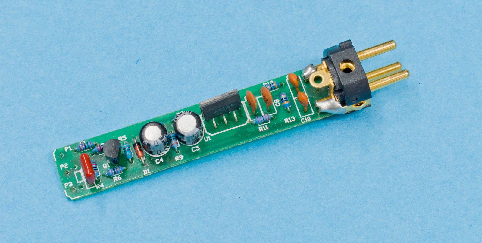

Ja, hij is dan nog steeds als meetmicrofoon te gebruiken, alleen is dan de gevoeligheid zo'n 6 - 8 dB lager.

Ja, zo'n 10 jaar geleden al. Die hele verbouwing van de versterker zoals Billy dat gedaan heeft is helemaal niet zo nodig. Je kunt gewoon de bestaande elektronica van de Behringer gebruiken zonder enig nadeel. Hier het oorspronkelijk schema van de ECM8000:

En hier de modificatie:

Op het printje zit al plaats voor R1. Die moet je dan alleen nog aansluiten. Die verbouwing is wel chirurgenwerk. Eerst het frontkapje er af halen, dan voorzichtig de draadjes los solderen van het kapseltje. En dan kun je de XLR connector los schoeven en kun je het hele printje er uit trekken. Dat printje zit wel weer verpakt in krimpkous wat je er i.i.g. aan de kant van het kapseltje een stukje er af moet halen om R1 er bij te solderen. Vergeet niet om de weerstand van 15K (de oorspronkelijke R1 naar de 6V voeding) er af te halen.
Voorzichtig het kapseltje modden met een lancet mesje. Pas wel op dat kapseltje is van erg dun aluminium. Als dat deukt is het waardeloos. Het is dus wel handig om een paar reserve te hebben (verkrijgbaar bij RumoH).
