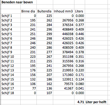

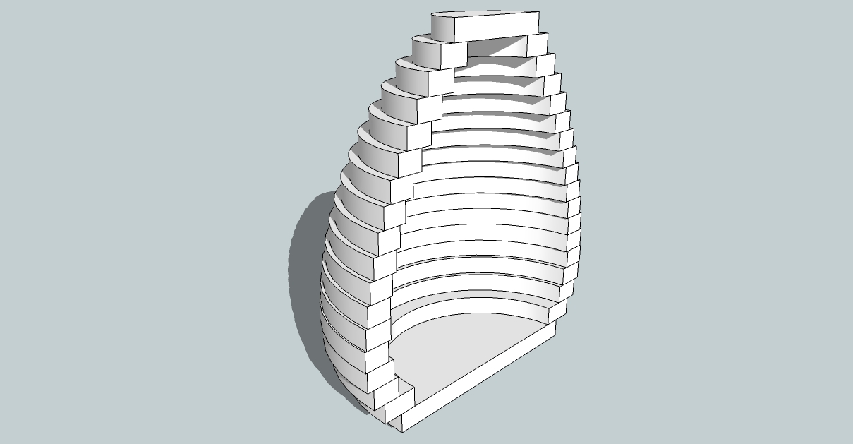

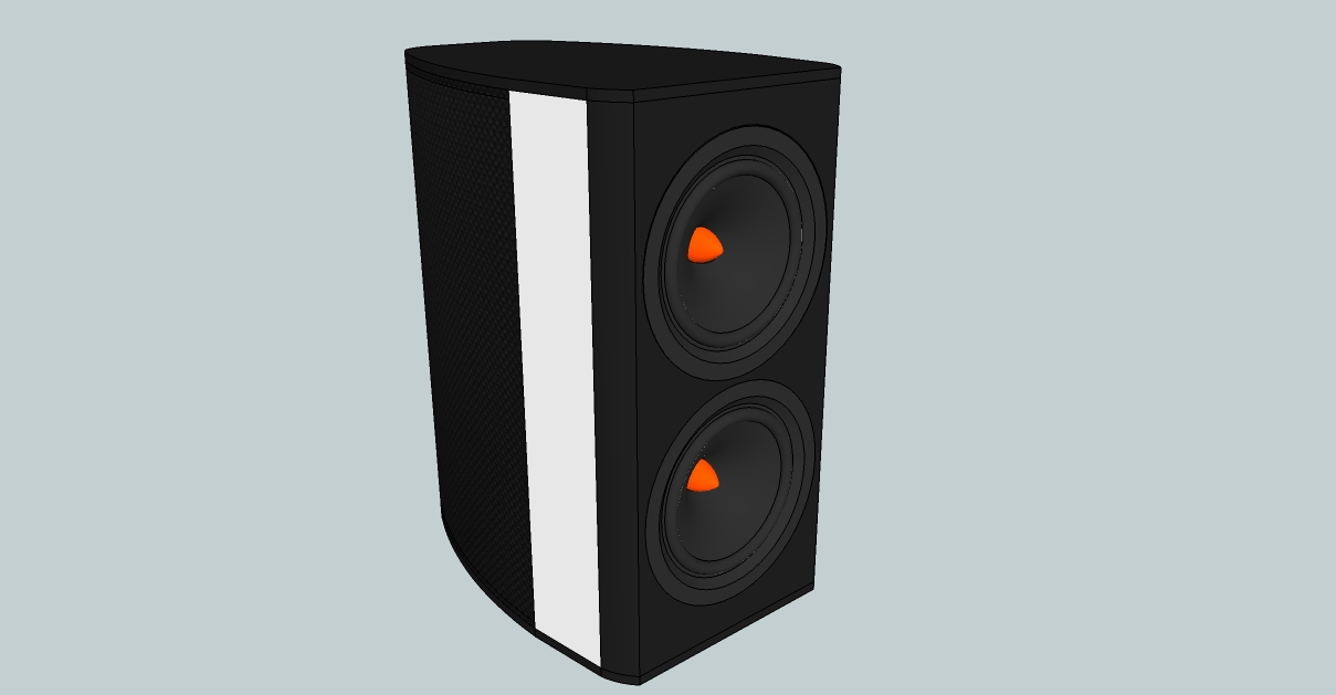

En zo zou dat er uit kunnen zien:
Ik heb de kastdiameter 20% breder gemaakt en 10% hoger.
En het bijbehorende volume plaatje:
Schermafbeelding 2012-02-02 om 12.08.28 PM.png (31.62 KiB) 231 keer bekeken
MichaelB
Berichten: 2060
Locatie: Soest
Re: Elysium Subs
Bericht door MichaelB »
Oef, 4,71 liter is wel heeeel weinig inhoud.
Heb je dat al gesimuleerd? Je hebt wel 2 subs per kant, maar de puf is er dan wel heel snel uit.

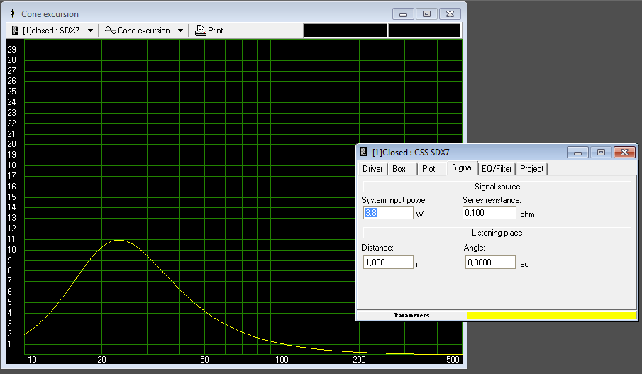

Uiteraard!
Transform Function Magnitude
Cone Excursion
Cone Excursion
Versterker Load
Versterker Load
En dat dan keer 4.

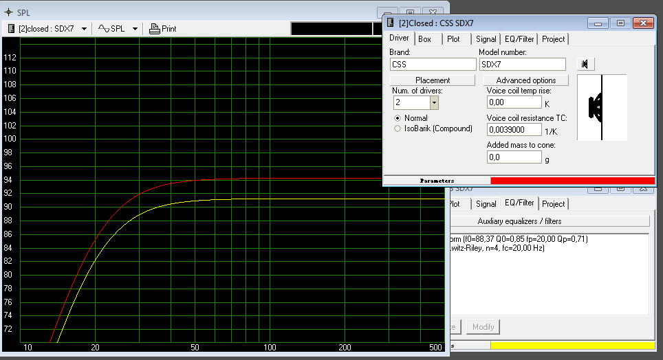

EDIT: ik zie 180Watt versterker vermogen staan. Is 1 UCD180 dan wel voldoende voor 1 subs (bestaande uit 2 speakers)?
Vinculum
Berichten: 3206
Re: Elysium Subs
Bericht door Vinculum »
Whoops, ja klopt.
Even een sim met 2 units en 2x 4.6 liter. Dit is het resultaat met 180W erachter.
Dit is dus voor 1 complete sub, dus er moet nog 6 (?) db bij voor de andere sub + roomgain.

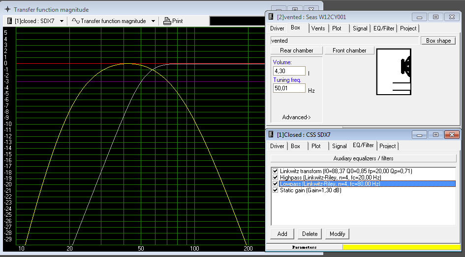

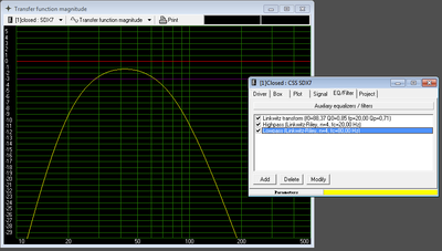

Hoe ziet de FR er uit als je hem zou toepassen met een Lowpass rond 80 Hz? Hoe ver wil je je monitoren mee laten spelen?

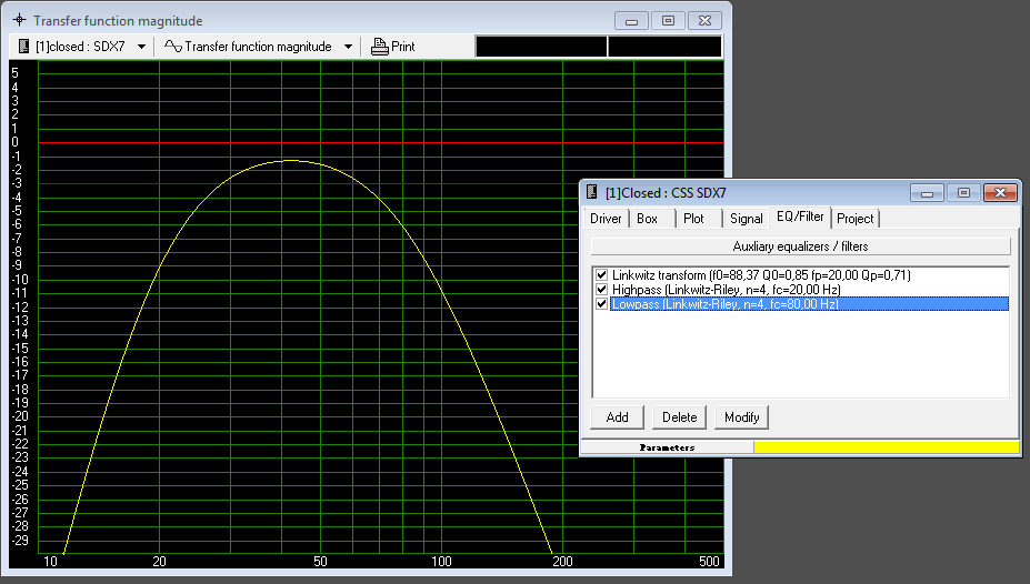

Dit bedoel je?

Ja, ga je zoiets toepassen? En zo ja, ga je je monitor dan ook "actief" afkappen of laat je ze natuurlijk afvallen en met diezelfde slope de sub overnemen?
Vinculum
Berichten: 3206
Re: Elysium Subs
Dat weet ik nog niet. Eerst moet ik weten hoe het verloop is van de monitors en wat het bereik gaat worden van de subs.

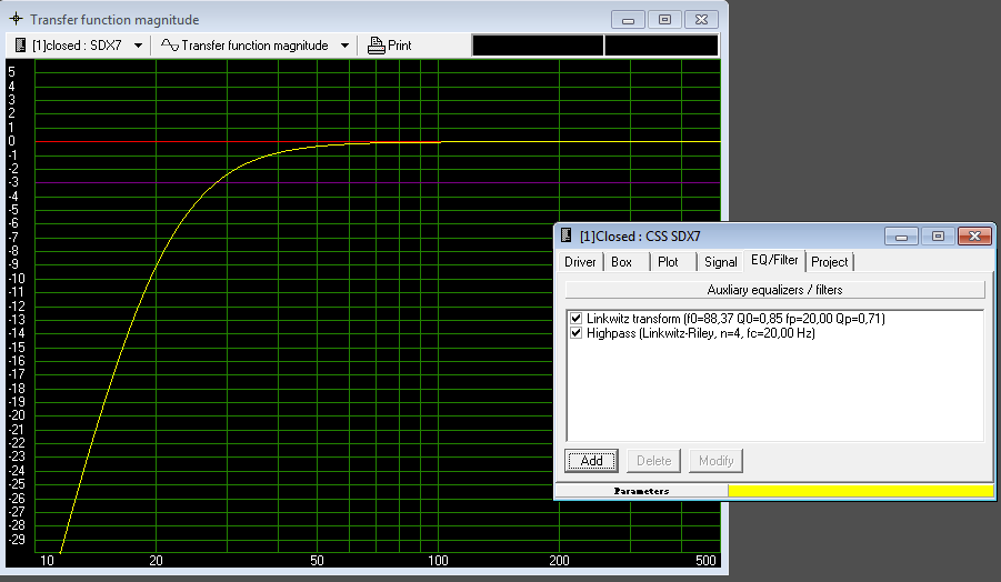

Vinculum
Berichten: 3206
Re: Elysium Subs
Denk eerder zo:
Hier is de winisd file voor de Elysium.

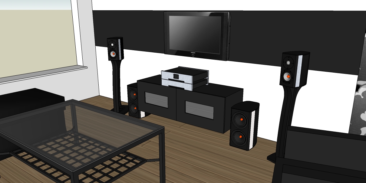

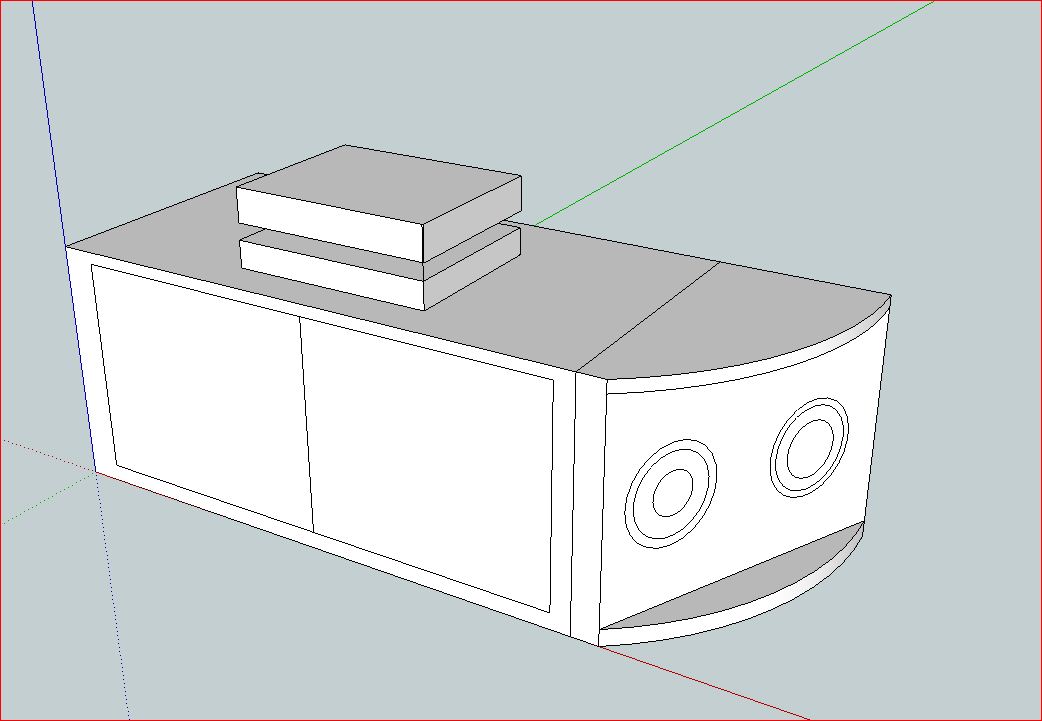

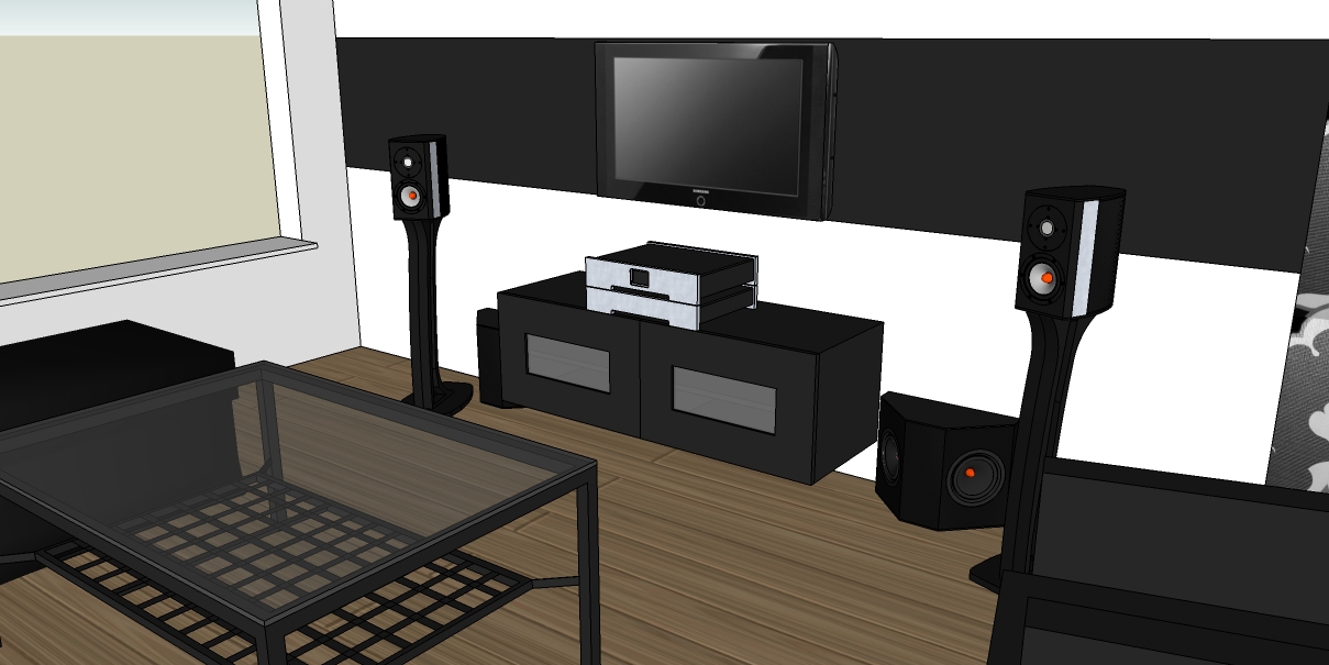

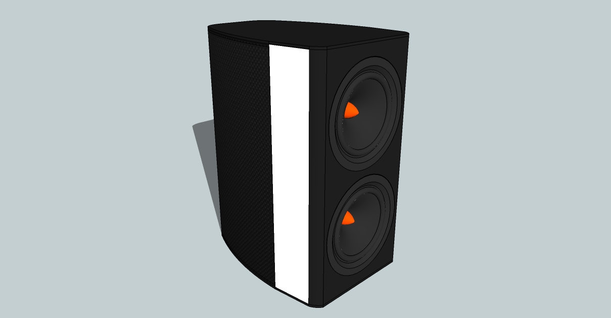

Nog een basisvorm die zou kunnen werken.

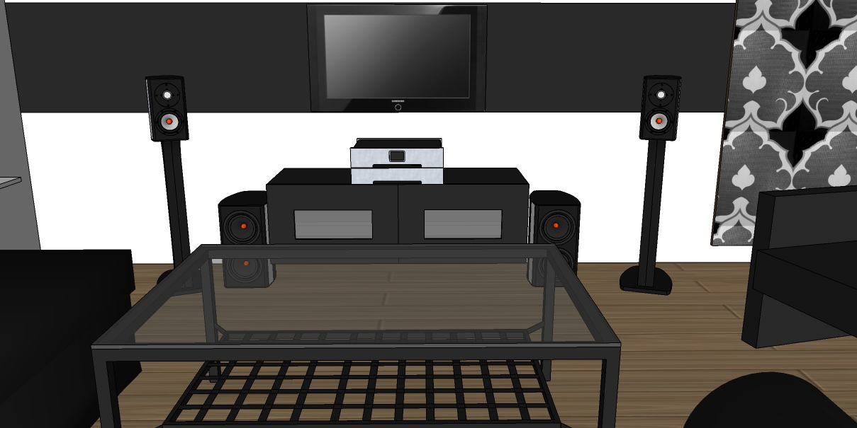

En toch maar even een vlugge kloon van de Elysium zoals voorgesteld door Heatside. Alles gewoon omhoog geschaald zodat de woofers passen.
Tja... Dat is eigenlijk niet eens heel lelijk... :oops: Toch oogt het iets lomper dan de andere opties. Interne volume van deze kast is zo'n 14 liter.
MichaelB
Berichten: 2060
Locatie: Soest
Re: Elysium Subs
14 liter is wel acceptabeler. Daar kom je beter mee weg.
Die 8 vorm is ietsje minder... ( :-& )
Neemt niet weg dat de open eieren gewoon de mooiste zijn! :goeie:

Als ik eerlijk mag zijn vind ik de twee laatste opties het mooiste. Je houdt mooi de rechte lijnen van je topkastjes aan waardoor het een eenheid wordt.
Het enige minpuntje van de opgeschaalde topkastjes vind ik dat de achterkant rond loopt. Vanuit de PA wereld ben ik rechte subs en trapezium topkasten gewend :oops: .

Vinc,
dat meubel waar je electronica op staat.....als je dat quasie breder maakt door de wooferkasten links en rechts er aan vast te maken?
Geen optie. Hoe stom het ook klinkt, ik mag van de welstandscommissie geen meubels maken... :-s Bovendien wil ik het ook niet omdat ik me dan heel erg vastpin aan dat meubel en eventueel iets veranderen in de toekomst is dan heel lastig.

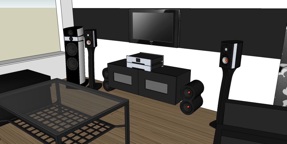

Pas op he Huib! [-X

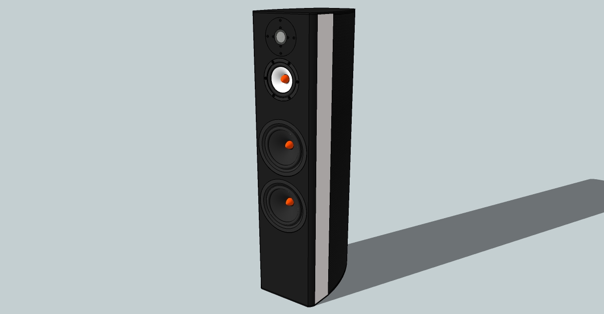

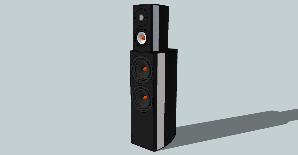

Maar even serieus, Ik heb de maten van de Elysium kloon aangepast zodat ze kloppen. Door het schalen was een 18mm mdf plank nu 25,4mm... :-s Nu is de inhoud gegroeid naar 16,5 liter.
En de bijbehorende pic's:

Helemaal af zo als je het mij vraagt, gewoon een heel mooi geheel.
Ik leg de link van eenheid even naar de autoindustrie. Daar heeft volkswagen bijvoorbeeld de eigen bekende grille en look. Ondanks dat de Golf en de Polo anders van afmetingen zijn, is het toch een geheel (ik hoop dat je mijn link snapt).
