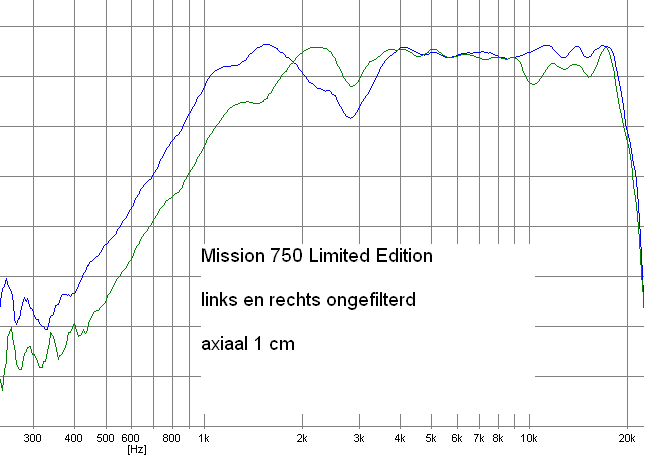

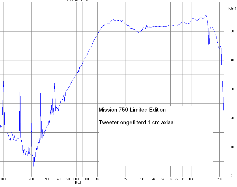

Ik zal het nog wel een keer meten maar dit was het verschil. Helaas gooit mijn netspanning roet in het eten, anders was het nog duidelijker. Qua curves:
Dit is de curve met faceplate
Dit zonder, beide in vergelijking:

Welk programma gebruik je? (ziet er uit als ATB ofzo)
Vind de metingen namelijk niet echt heel fraai namelijk. (niet echt bruikbaar als controle voor later zeg maar)
Door een paar gemiddeldes te nemen (average) kun je een brom etc wel wegkrijgen.
tweeter zou ik tenminste ook nog wat verder weg meten.

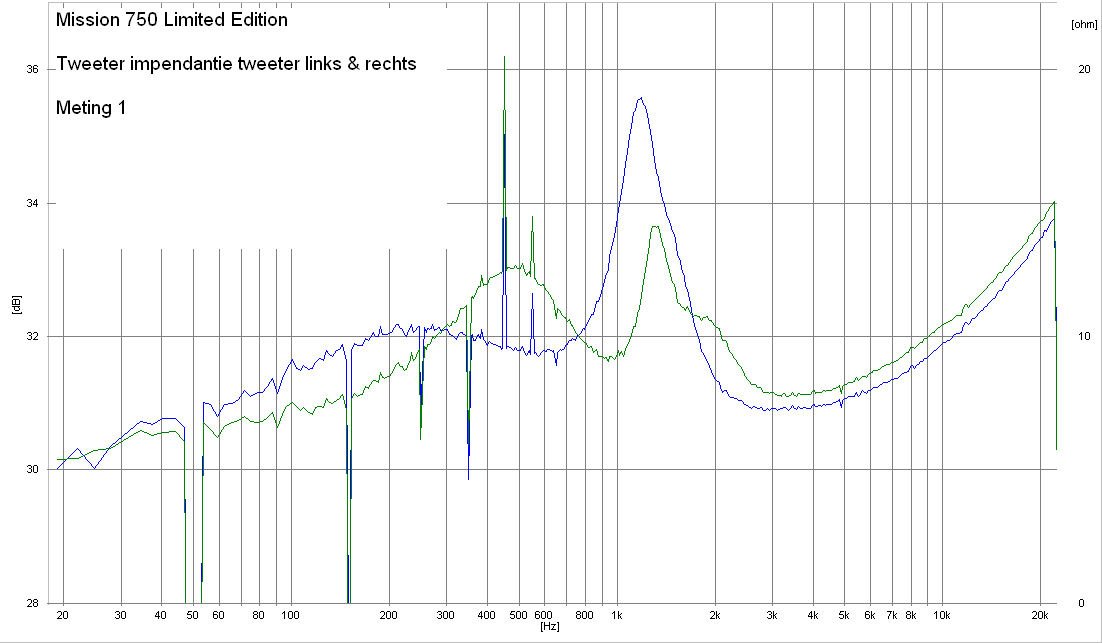

Met ARTA kun je tijdvenster instellen en dus binnen meten.
Ook kun je daar de impedantie middelen zodat je die brom niet ziet.
Sowieso ziet je impedantie curve er niet echt normaal uit.
(waarschijnlijk kwestie van een loop kalibratie doen oid)

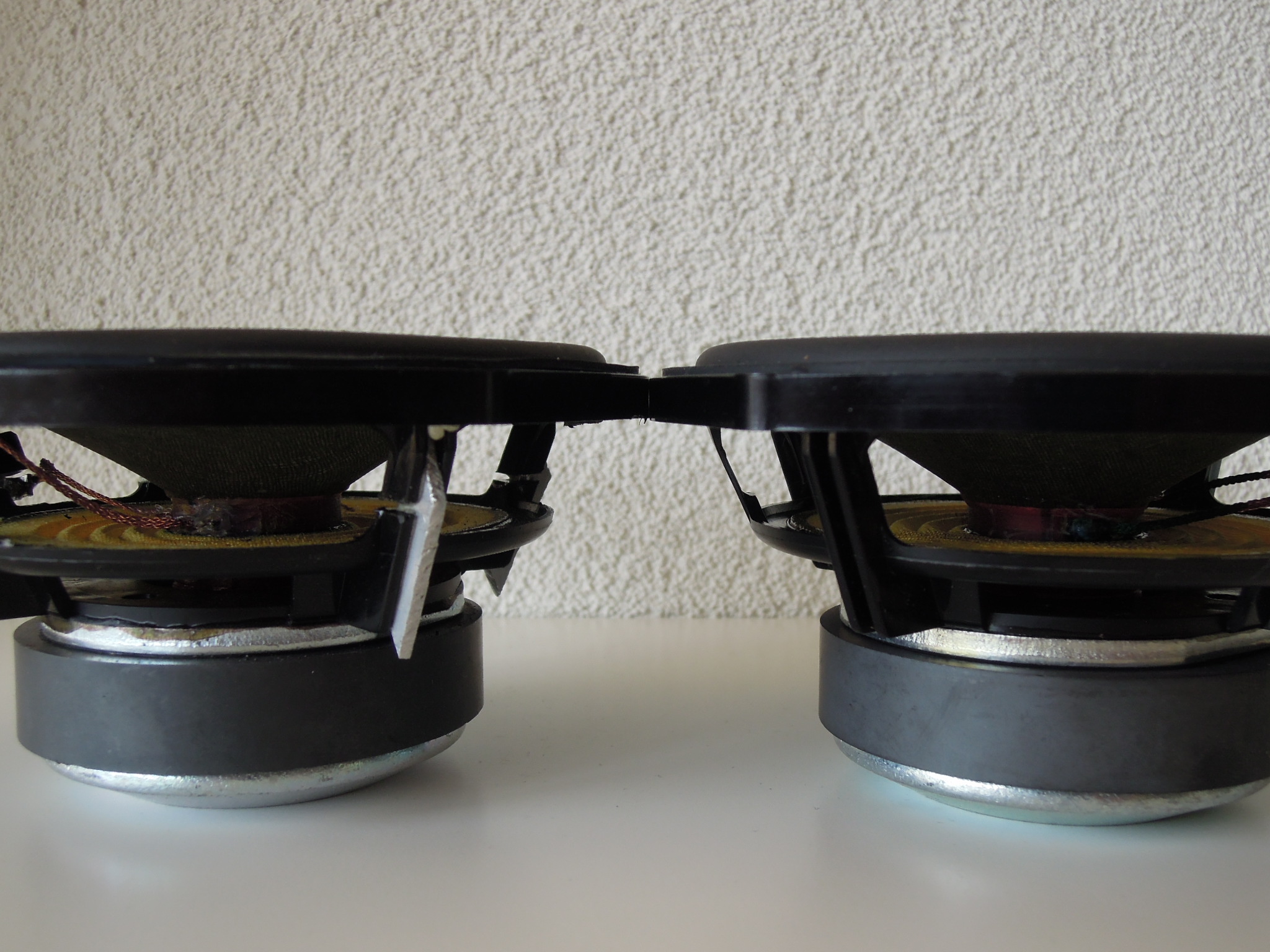

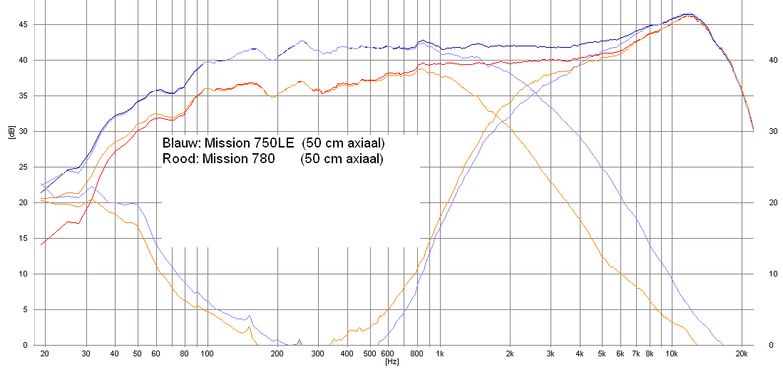

Wat is een spreekspoel centreren eenvoudig als een unit een fasekegel heeft :D
Wat foto's en daarna meteen een groot vraagteken... Zou het ontwerp dat ik nu kan doormeten zo bedoeld zijn of is mijn woofer toch niet goed gerepareerd? Hij klinkt helemaal vrij van bijgeluiden, daar ligt het niet aan. Die 2 dotjes hotglue zouden de gevoeligheid ook niet zo mogen drukken... De 750LE klinkt veeeeel beter nu.

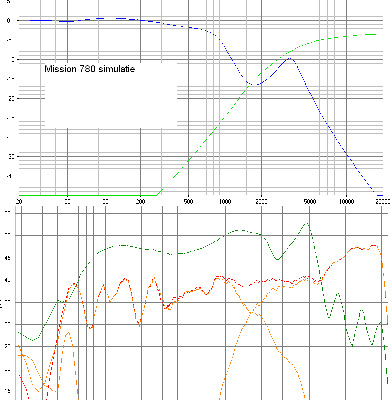

Het lijkt er op dat de 780 geen bafflestep correctie heeft. De 750LE (6 Ohm) heeft een relatief hoge gevoeligheid, dat had ik eerder al geconstateerd. De 780 is 8Ohm volgens de sticker en heeft een overgangsfrequentie op 2,5 kHz. Ik meet 1,8kHz :-s

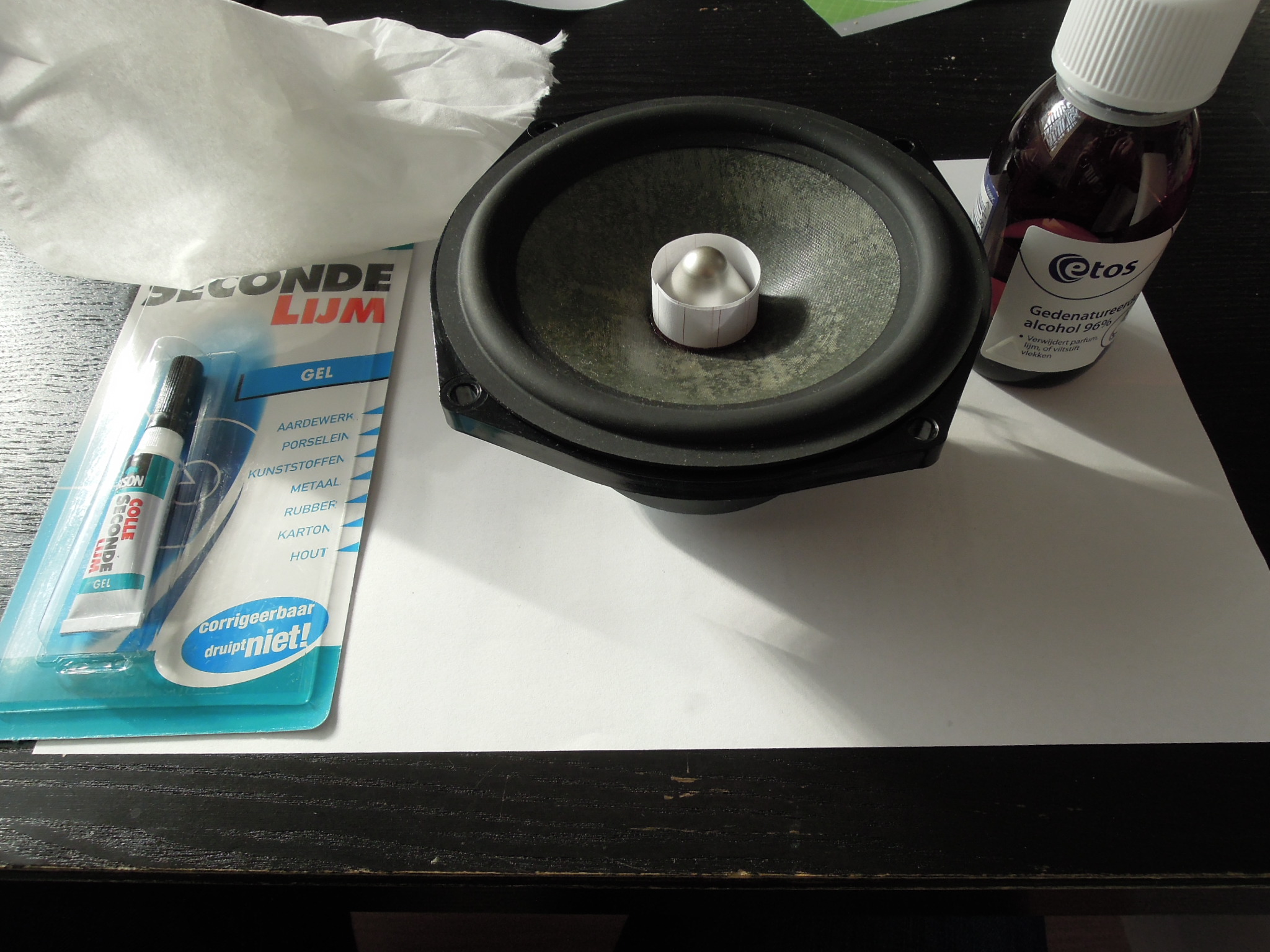

De lijm op de foto heb ik gebruikt voor het bevestigen van de dempring op de kunstof korf. Niet helemaal optimaal voor het kunstof denk ik, het kreeg een wat blauwe was. Verder fijne seconde gel, kort corrigeerbaar.
Voor de Litze aan de spreekspoel heb ik hotglue gebruikt, maar kijken of dat bij duurbelasting blijft zitten.
Voor de bevestiging van de aluminium strips aan de korft heb ik bison constructiekit gebruikt.

:? tsss, wat een scrale afstemming. Die grafiek lijkt prima te kloppen, andere woofer gedraagd zich net zo. Heb er even een meting van gemaakt. Om even zeker te zijn van dat ik niet iets verkeerd gedaan heb: een litze draad die trekvast gesoldeerd is kan met een klein beetje meer tin dan origineel + een drupje hotglue toch niet zo veel rendement verlaging veroorzaken? Ik begrijp dat Mms iets hoger uit zal vallen maar ik mis ongeveer 3 dB t.o.v. de tweeter. Die is origineel en in vergelijking met de 750LE werkt het filter prima. Echter, 2,5kHz heb ik niet.
Kan een litze zoveel weerstand hebben dat een luidspreker 3dB rendement verliest? Uiteraard kan ik deze met een multimeter even nameten maar wellicht dat iemand ineens nu bedenkt wat het kan verklaren...
SPL meting ongefilterde woofer + gegokte spoelwaarden en simulatie in boxsim...

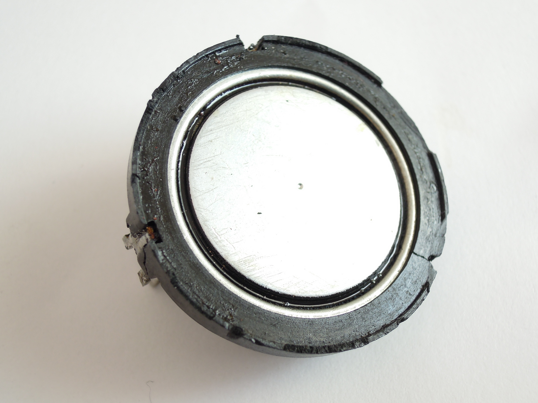

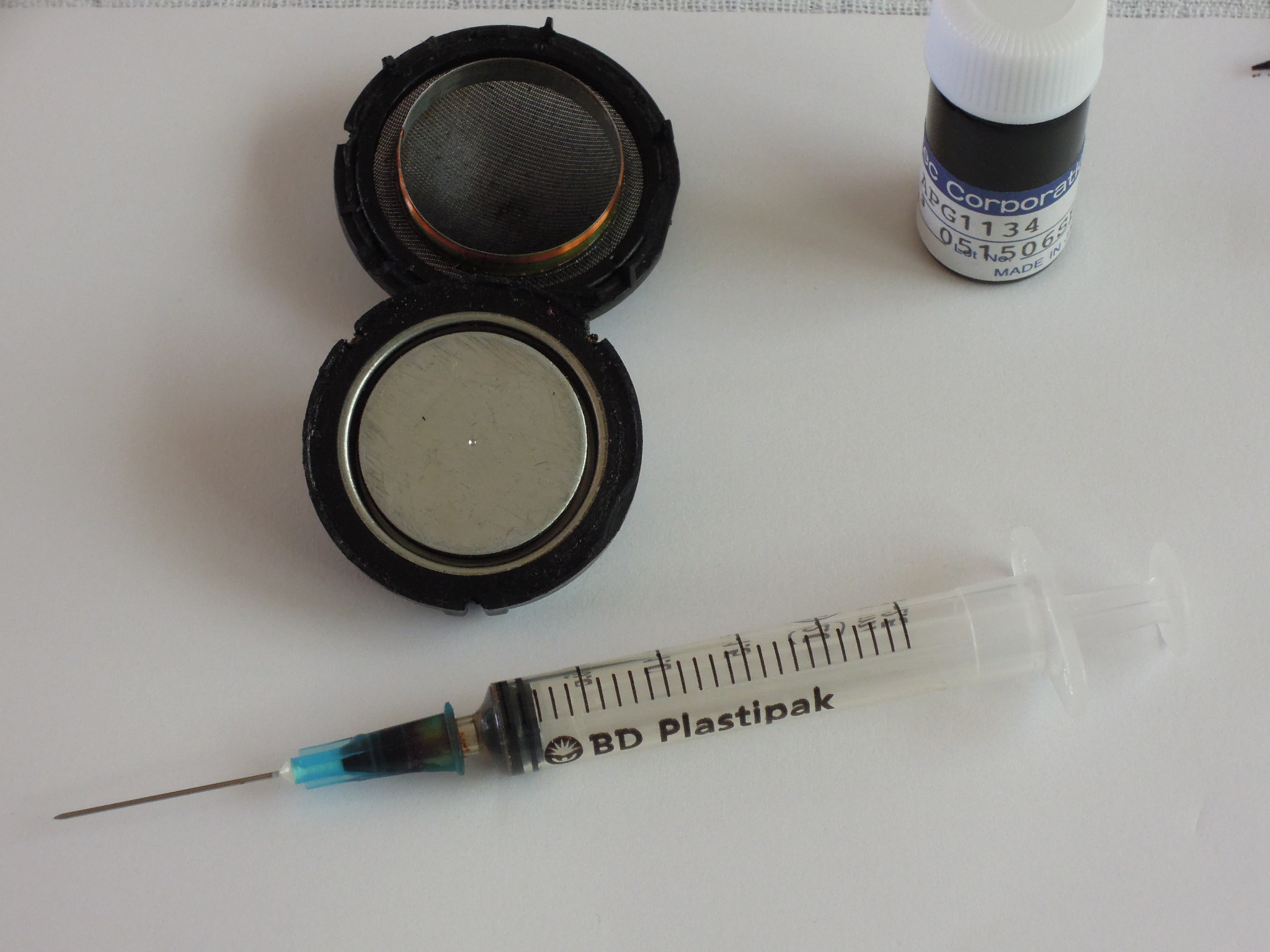

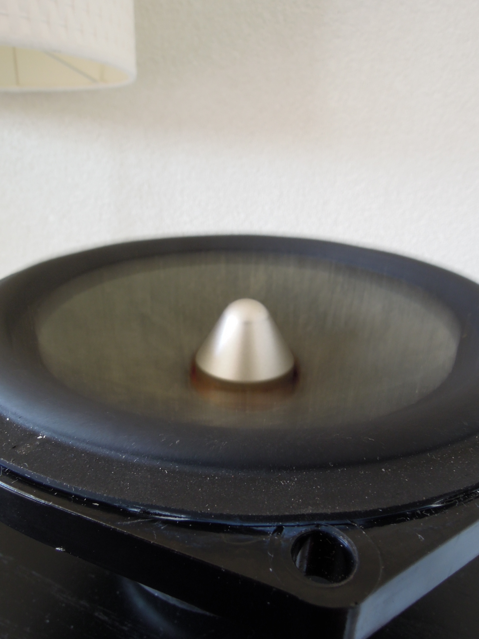

Yes, gelukt! De tweeter is gerepareerd, ferrofluid zit er weer in en het is meettechnisch vrijwel identiek.
Ferrofluid dacht ik wel even met een injectiespuit met naald te kunnen opzuigen... Dacht het niet :roll:
Potje in water -net uit de waterkoker- gezet, daarna ging het beter.

Re: Mission - Save the Mission - Accomplished!
Zou je impedantie plotje kunnen laten zien?
Berichten: 9199
Stond nog wel in de 'planning' dat eens te doen. Dat zal nu niet meer gaan, ze zijn inmiddels verkocht.
