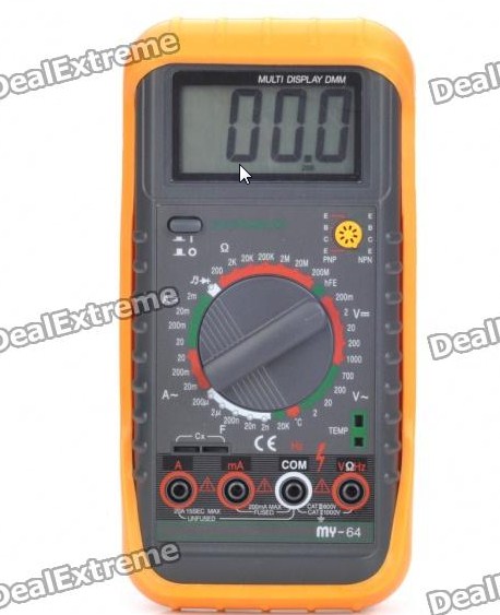

zie ook in de rubriek AANGEBODEN ..geen conductance meting, maar wel invl. temperatur en frequentie, in audiogebied tot 20 khz)
http://www.dealextreme.com/p/xlhwyb002- ... 415?item=1
onlangs heb ik zijn goedkopere broertje aangeshaft. prima, en idd is de auto-off is erg aan mijn besteed,
want ik vergat bij mijn Fluke de off knop maar al te vaak @#!
Prijs=10Euro maar momenteel voorlopig wel sold out:

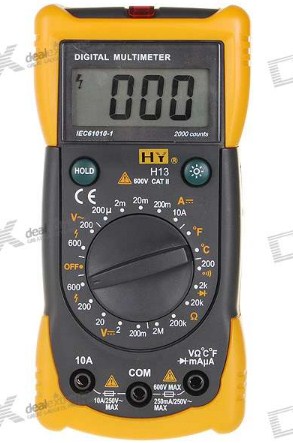

deze, iets duurdere is er nog wel, zelfs met additionele temperatuur meting:
http://www.dealextreme.com/p/1-9-lcd-ha ... 6f22-35890
met temperatuurmeting
zonder temperatuurmeting 10 Eurotjes !
