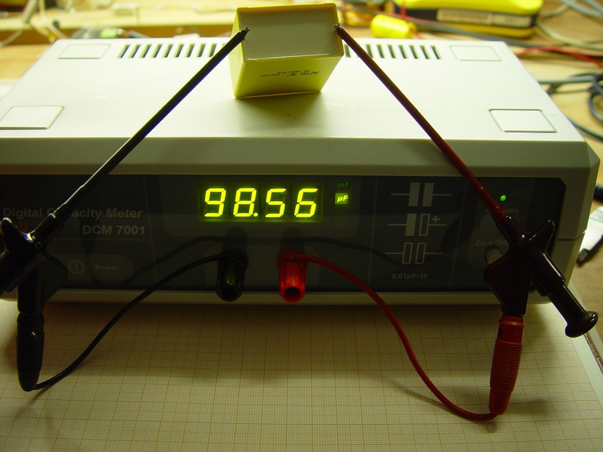

Re: Welke multimeter / LC meter
Die kan alleen capaciteit meten :shock: Zoiets moet je emplooi voor hebben en voor de gemiddelde hobbyist/speakerbouwer toch wat overdreven lijkt mij. Wil je wat meer mogelijkheden en heb je er meer geld voor over dan lijkt mij voor de hobby deze praktischer:

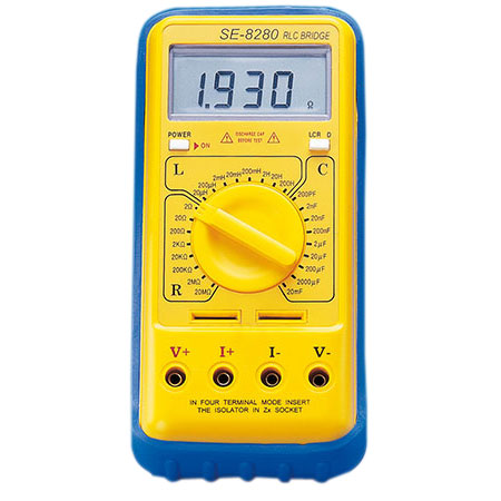

http://www.elv.de/Professionelles-LCR-M ... ich_/marke_"
Kan ook verliesfactor meten en heeft een 4-punts meting zodat je ook lage weerstanden kunt meten. Wil je echt spoelen/condensatoren goed kunnen meten en karakteriseren dan heb je een apparaat nodig dat bij een instelbare frequentie kan meten. Maar dan zit je toch echt in de 3K - 12K eurie klasse.
Maar voor de gemiddelde hobbyist is een goedkoop metertje meer dan zat.
