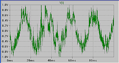

Ik heb het nummer
369.mp3
(5.18 MiB) 69 keer gedownload
geanalyseerd en het bevat een (sub)bas van ca. 45 Hz:
De meeste boxjes werken goed vanaf ca. 60Hz, dus als je geen grote (sub)woofers hebt, zal het wel vervormd klinken.

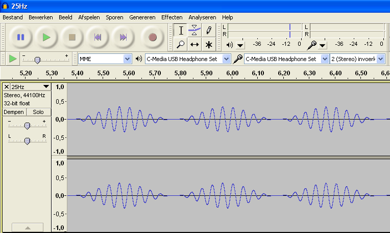

Daar zit helemaal geen kick in:
Maar mijn mp3-files zijn bedoeld voor normaal gebruik om snel je luidsprekers te kunnen beoordelen, zie http://www.luidsprekers.org/Meetservice/ en de klikjes zijn wel handig als je vrijwel niks hoort en kunnen geen kwaad.

Daar zit inderdaad helemaal geen kick in. Dat maakt dat de files van pjotr weer iets extra's bieden.
Nog even wat uitleg over die files van Linkwitz:
Je hoort 4 korte baspulsen, waarbij elke baspuls uit 10 cycles bestaat. Linkwitz laat ze zodanig beginnen en eindigen, dat het spectrum volledig zuiver is. Je mag dus alleen 4 keer snel achter elkaar een zuivere bastoon horen, b-b-b-b. En dat dan drie keer. Als je last hebt van staande golven hoor je een blur in plaats van 4 pulsen. Ook kunnen staande golven een bas echo veroorzaken, zodat er 5 of 6 pulsen ontstaan. Of de pulsen zijn zwak en hebben geen kracht. Met onderzoeken van dynamisch gedrag van je laagweergave bedoel ik dus het hoorbaar worden van dat soort zaken in je luisterruimte.
