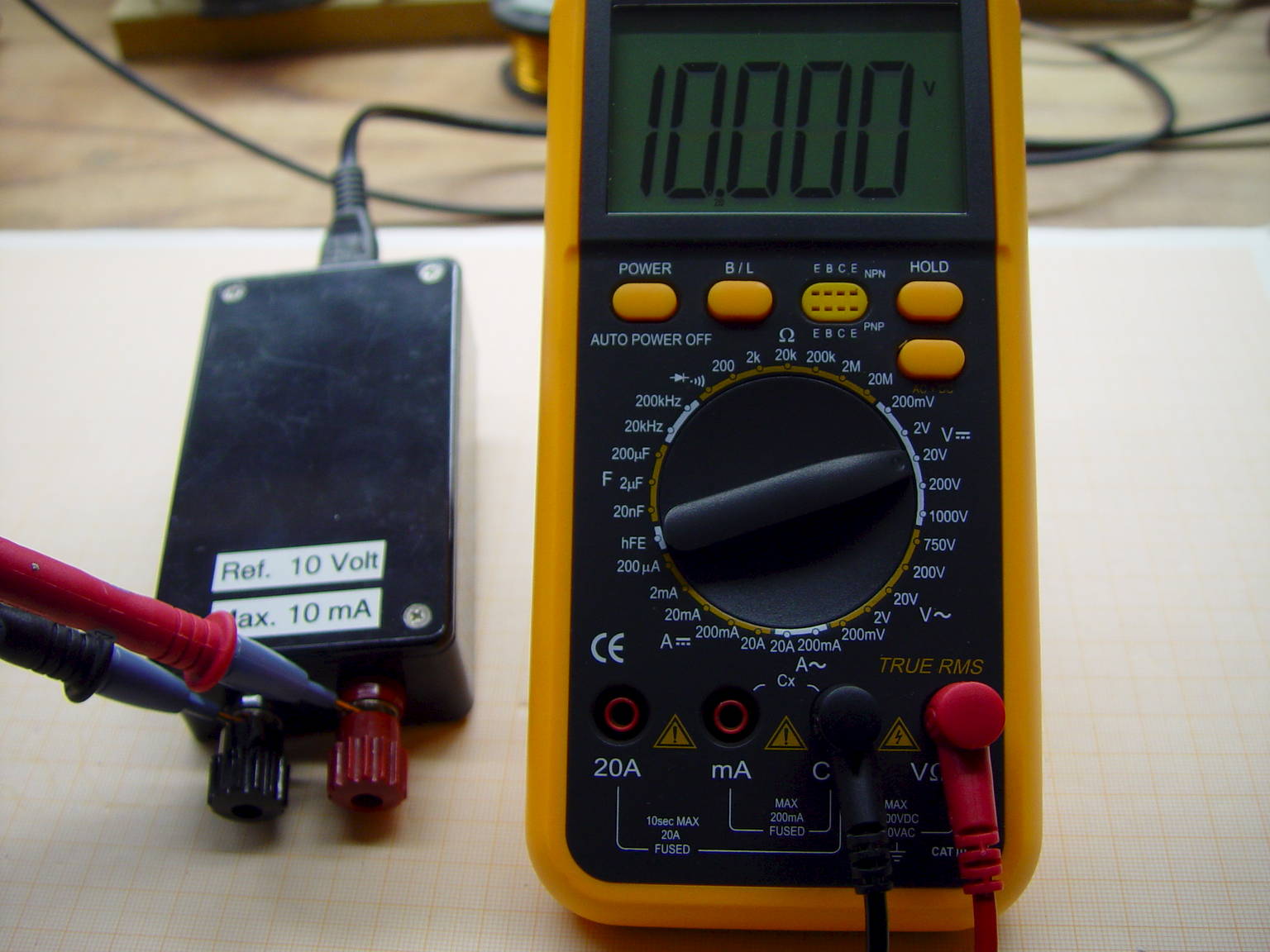

http://www.batronix.com/versand/multime ... xm98t.html
Ook een leuke True RMS meter voor weinig geld. (4,5 digit)
€70,85 incl verzenden.
Paul.

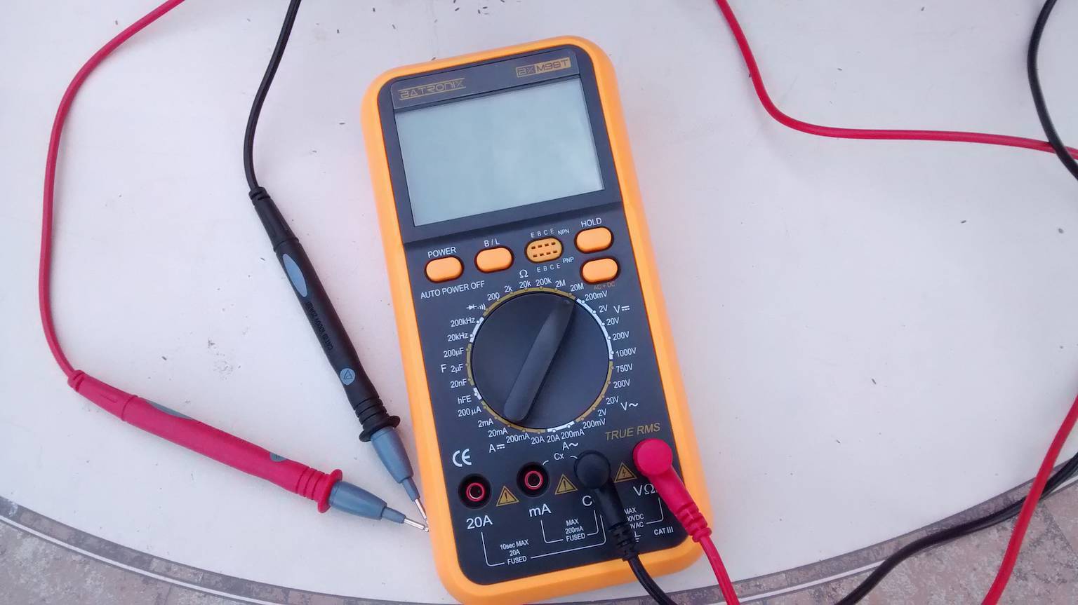

En TADAAAAaaaa
Bevalt erg goed tot zover. Weerstand meten bijv. lijkt hij zeer acuraat aan te geven. Ik had een draad met en zonder soldeerverbining gemeten en het verschil is zichtbaar in een halve tiende ohm, of iets in die trend.
Wel een min puntje, in het 200uF meetbereik om capaciteit te meten heeft hij in de onderste grens wel wat afwijking, +/- 0,4uF bij bijv. een 3,3uF MKP cap. Bij een 10uF 5% glade folie elco was hij +/- 10uF (bij twee stuks) dus weer redelijk betrouwbaar denk ik... dus tussen de 2uF en 10uF moet ik een foutmarge incalculeren, maar matchen gaat er natuurlijk wel weer mee. Ik ga er wel even mailtje over sturen, maar ik kan mij voorstellen dat als ik een ander laat aanrukken ik het zelfde zal hebben. Maar een horen wat ze zullen zeggen.
Nog een vraagje voor de kenners... onder de HOLD knop die een AC+DC knop, waar kan deze voor gebruikt worden? :roll:
