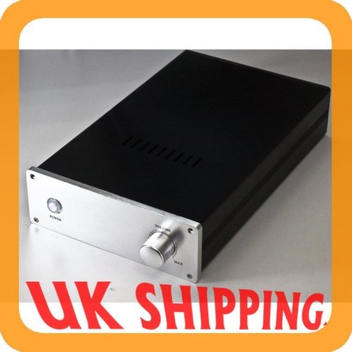

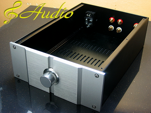

De modushop kasten zijn natuurlijk erg mooi, maar ik was op zoek naar net iets 'anders' wat meer kant en klaar en vond op Ebay toch wat mooie exemplaren.
Omdat de meeste inclusief voetjes, pluggen en knoppen zijn is de prijs best wel interessant. Zeker als je geen held bent met boren in metaal.
Dit zijn de kastjes:
Eerste is lekker compact en inclusief aan/uit schakelaar en lekker goedkoop.
http://cgi.ebay.nl/DIY-Aluminium-Audio- ... 2563067f67
Tweede is stuk ruimer, heeft en iets minder saai design, en vooral de sockets op de achterkant zien er behoorlijk goed uit.
En deze kast lijkt compleet van alu te zijn, zeker wel netjes voor deze prijs!
http://cgi.ebay.nl/ws/eBayISAPI.dll?Vie ... K:MEWAX:IT

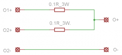

Parallel schakeling, 100W in 4 ohm.
De parallel schakeling is bedoeld om meer stroom te kunnen leveren aan luidsprekers met een lage impedantie.
In de datasheet staat het schema (figuur 3). Het ingangsgedeelte ziet er iets anders uit, evenals de 0.1 ohm weerstanden aan de uitgangen.
R7 weglaten
R7 en R8 verbinden als in de afbeelding
IN1 weglaten
voor IN2 een MKP >1uF in de signaallijn opnemen
R1, R2, R3 en R4 weerstanden met 0.1% tolerantie nemen.
O1+ en O2+ elk via 0.1 ohm 3 watt weerstanden aan elkaar knopen. Dit wordt de nieuwe uitgang +. Deze weerstanden kun je het beste in de kabels opnemen tussen de print en de poolklemmen in de versterkerbehuizing.
