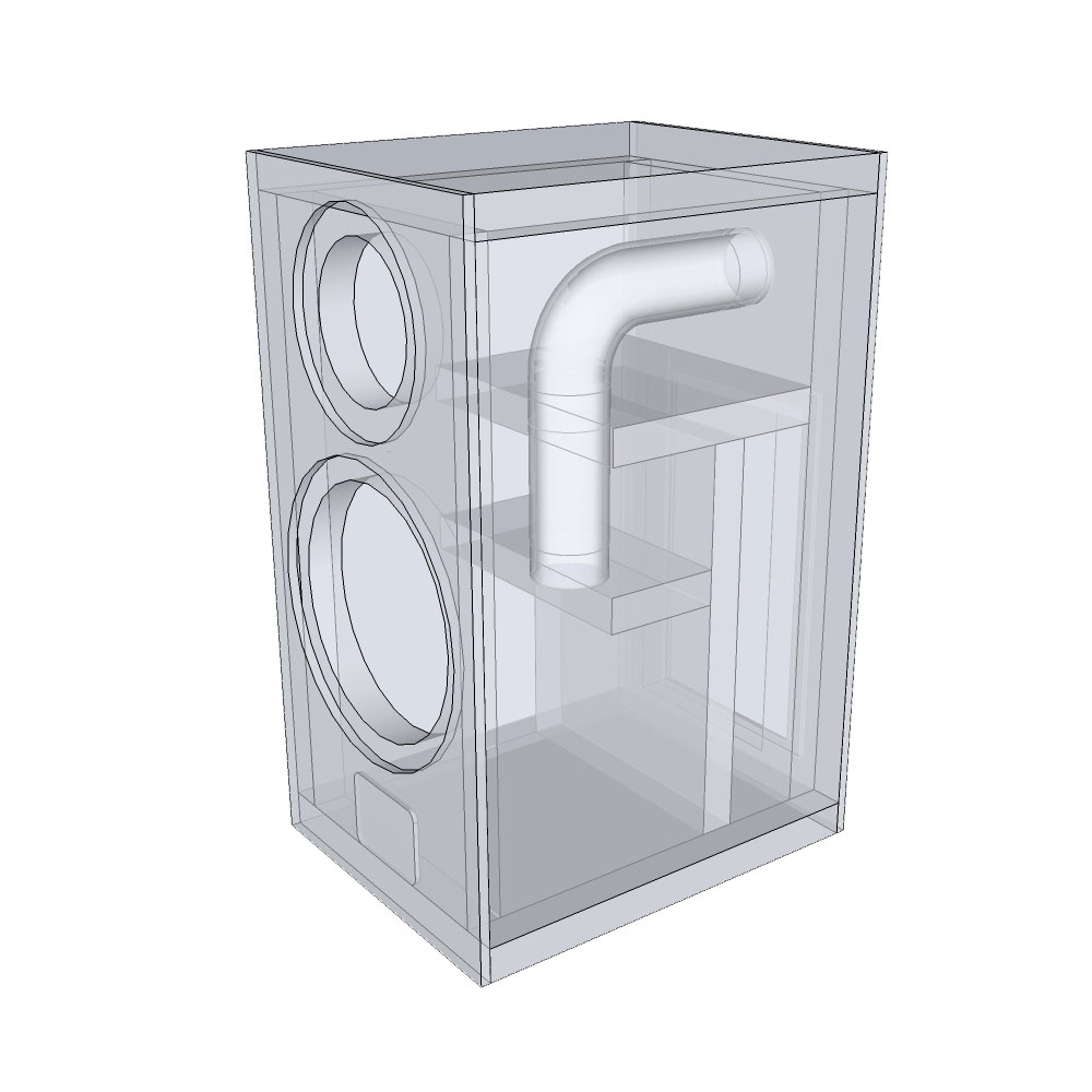

In principe heeft Pjotr gelijk als hij schrijft dat de massa (en de doorsnede) bepalend zijn. Bij een 90 graden bocht treedt wat extra versnelling op, zodat de pijp effectief wat langer wordt. Je zult daarom de pijplengte door meting van de poortresonantie wat moeten aanpassen. Ervaring met een prof. subwoofer met lange-slag driver met zelfs twee 45-graden bochten gaf aan dat er geen problemen ontstaan.

Ik ga het in de praktijk meemaken, e.e.a. is uitgevoerd in 40mm PVC, de bekende grijze uit de bouwmarkt, zie hieronder.

(Ochjee, moet ik mijn thermo en vacuum theorie weer even naar boven halen en kan ik mijn dictaat op dit moment niet vinden :( )
Normaliter is de stroomsnelheid in een pijp minimaal aan de wand en maximaal in het midden.
Bij een bocht gebeuren er echter gekke dingen en volgens mij komt het er dan op neer dat de stroomsnelheid iets af zal nemen (weerstand neemt toe).
Dit zorgt direct voor een minder efficiënte poort en dus een lagere "Q". (moet het allemaal eventjes correct nalezen hoor)
Kwestie van je poort ietsjes korter maken om op een zelfde "Q" te blijven (inderdaad gaat de Fs dan ook ietsjes omhoog).
Dat is even puur theoretisch. Hoe het praktisch uitpakt zal oa afhangen van de stroomsnelheid -> hoe hoog geluidsniveau moet zijn.
Je kunt prima een experiment uitvoeren door eerst de impedantie te meten meet een correcte rechte pijp en daarna met bochten erin.
(bijvoorbeeld extern als het intern niet past)

Een BR is uiteindelijk toch meten om te fine tunen. Dat kun je eigenlijk niet helemaal exact uitrekenen, alleen benaderen.
Waar ik met zo'n scherp 90 graden knietje bij 40 mm PVC pijp meer bang voor ben is wervelingen die niet alleen de stromingsweerstand verhogen maar ook ruis veroorzaken. I.d.d. de praktijk moet het leren.
