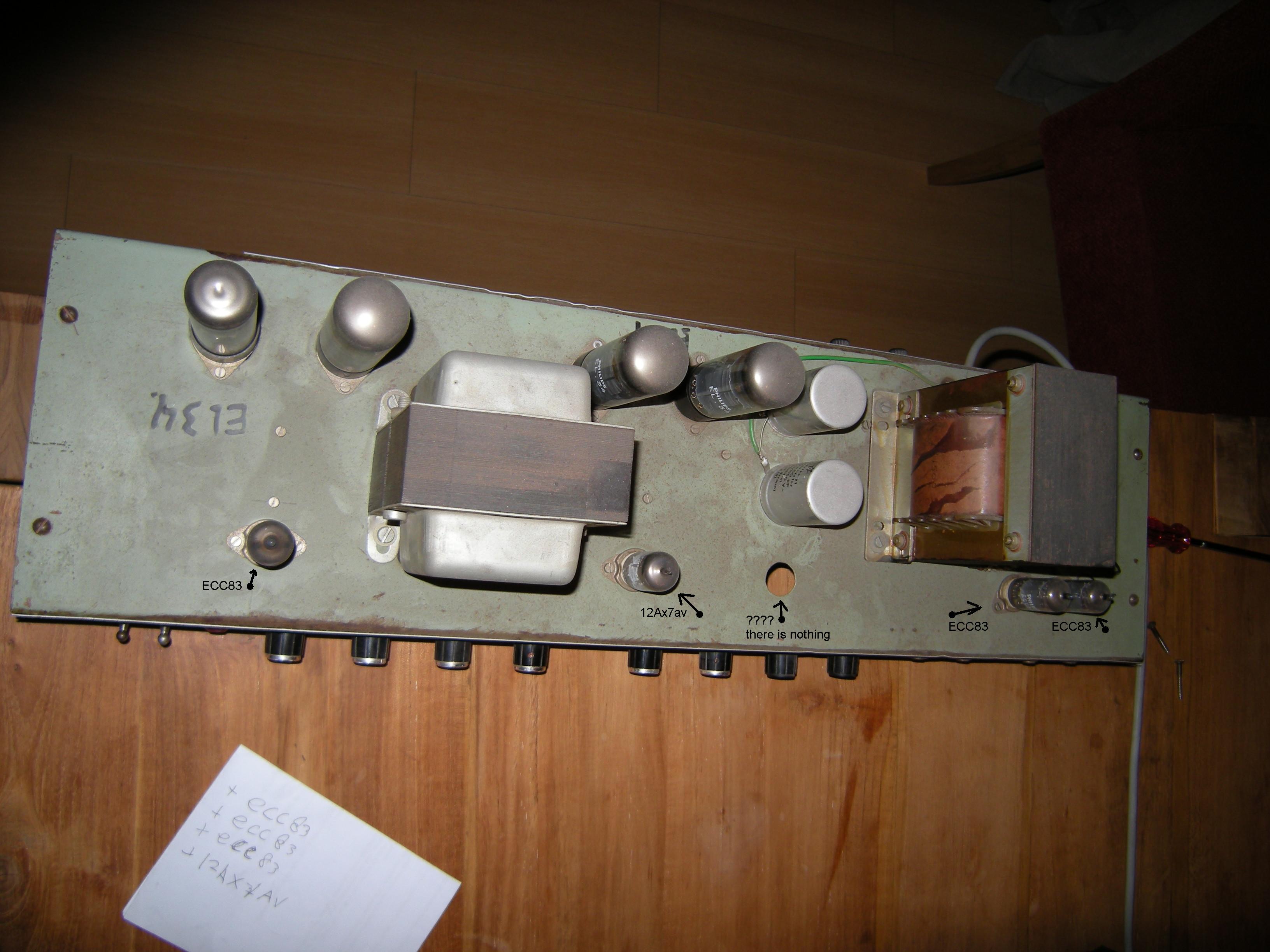

Hoi
kan een smoor spoel door gebrand zijn van het feit dat er verschillende buizen in zitten.
De gote buizen
3X El34 philips
1X 6CA7 / EL34 ( meest linkse op de foto)
De kleine buizen
3X ecc83
12AX 7AV
