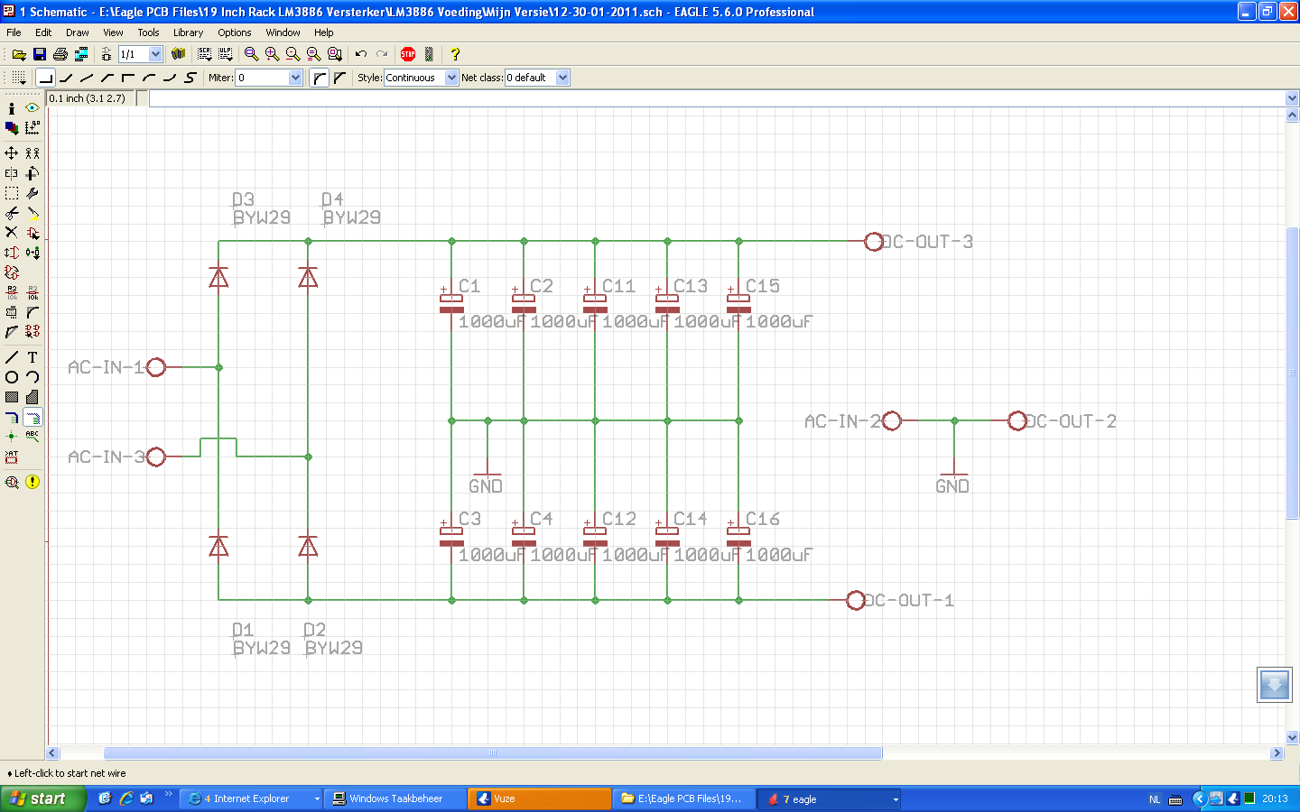

Hoi RobertD
Is het mogelijk dat je een schema post van de door jou gebruikte voeding?
Re: Mijn Gainclone in aanbouw
Dat is toch niet zo moeilijk?
4 diodes en 10 paralel geschakelde elko's in paren van 5.
Ik heb even iets in elkaar geflanst: Je zou ook 2 elko's van 4700 of 5600 uF kunnen kunnen gebruiken. is een stuk simpeler.
- RobertD
- Berichten: 4408
- Locatie: Alphen a.d. Rijn
Dank je wel Ray. Zo zit het in elkaar. De middenaftakking van de trafo zit aan de massa.
Deze elco's lagen nog in een bakje op mijn werkbank, dus die heb ik gebruikt. Het voordeel van het parallel zetten is dat de ESR van de elco's ook parallel staat. Die neemt daardoor af, eigenlijk hetzelfde effect als het bypassen van een grote elco met een klein condensatortje. Misschien ga ik er nog een klein c'tje bij zetten. Gewoon om te proberen.

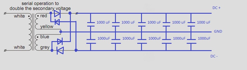

Dank je voor de moeite, dat maakt het een stuk duidelijker voor mij, maar nog wel een vraag. De stroom die via de aarde loopt wordt dus afgevoerd naar de AC-in evenals de stroom via de DC-out. Het wordt dus als het ware "gerecycled"?ray5150 schreef:Ik heb even iets in elkaar geflanst:
Staat AC-in-1 dan voor beide kabels van de trafo en voor AC-in-3 idem? Het zal vast aan mij liggen, maar krijg je dan geen kortsluiting? Ik snap even niet hoe dit werkt. Als ik naar een bruggelijkrichter kijk snap ik het wel, zoals op http://dogbreath.de/Chipamps/SnubberPSU/SnubberPSU.html.
Toevoeging:
Ik ben wat aan het knutselen geweest met een afbeelding van Amplimo en heb daar de rest achter getekend, is dit een juiste wijze om een voeding op te bouwen?
Voeding van Amplimo: http://shop.amplimo.nl/product.php?id_product=130
- RobertD
- Berichten: 4408
Dit is precies zoals ik het heb gebouwd.
Sluit je massa van de versterker helemaal rechts aan. Daar heb ik ook de verbinding van de massa met het chassis gemaakt.
De versterker is echt stil, geen brom of ruis te horen.
Ik heb de voeding gebruikt voor beide kanalen.

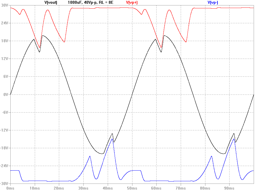

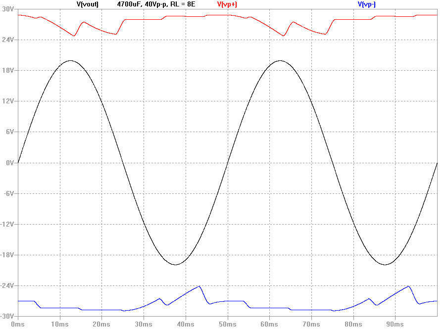

Op zich is het alleen een probleem wanneer je een zuiver weergave wil, puur Watt gebazeerd doet het weinig.
Om effe een gedacht te geven voor de mensen die geen idee hebben wat dit doet ( voor de mensen die van plan zijn een ampje te bouwen ).
Dit zijn simulaties van de uitgangsspanning ( 40Vp-p 20Hz ), de positieve en negatieve voedingsspanning ( 30V piek met 0.2E inwendige weerstand transformator ), belasting is steeds 8E, probleem word uiteraard enkel maar groter bij 4E. Simulatie bij zowel 1000uF als 4700uF.
Dit is natuurlijk enkel maar de gedachtegang want uiteraard luister je niet naar een sinus maar naar muziek.
My 2 cents
My 2 cents
