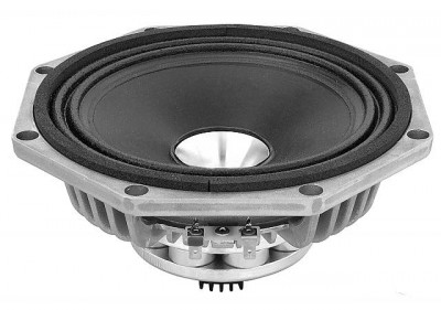

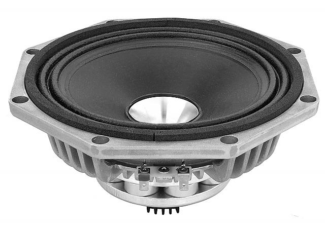

Zoals jullie kunnen zien is de titel gewijzigd. Ipv de 8" tractrixhoorn ga ik een 8" coax gebruiken. http://www.oberton.com/index.php?option ... udspeakers
De overnamepunten komen nu op 500hz en 1.5khz te liggen. De behuizing wordt denk ik een normale 2x10 kist zoals die normaal gesproken gebouwd worden. Dit maakt het voor de nabouwer een stuk makkelijker
Het filter wordt wel een uitdaging, er komen sowieso al twee LCR's in om de 2e impedantie piek van de woofers te dempen en om de inbouw resonantie piek van de 8" woofer te dempen. De eerste simulaties die ik heb gedaan werden geen succes zonder deze correctie netwerkjes.
Verder info volgt.
Verder info volgt.

Fancy drivertje zeg!
die pieken bij 3 en 4 khz zijn wel joekels, een soort dubbele resonantiepiek?
Re: Bassguitar cabinet, 2x10" + 8" coax
Yep, daarom ga ik het zaakje ook vrij laag filteren.die pieken bij 3 en 4 khz zijn wel joekels, een soort dubbele resonantiepiek?
Die HF driver kan dat wel aan en die ga ik elektrisch denk ik met 18dB/oct filteren. Met die coax krijg ik ook meer een punt bron dan met die hoorn, ik verwacht ook een betere power response. Dat is mooi want dan kan iedereen mij prima op het podium horen.

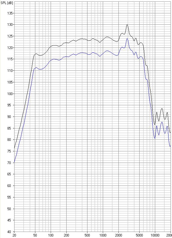

heb je al een simulatie van de max spl ? (compressie ed ook rekening mee gehouden, of is dat niet relevant bij gitaar spelen)
Van de 2x10's heb ik een aardige simulatie in boxsim kunnen doen. Deze geeft de max spl tot aan de xmax. Ik weet wel dat deze drivers nog een heel stuk buiten de xmax nog goed klinken. Dus niet zoals die Eminence deltalite 2510 II's die ik heb gehad, wat een prut....
Wat de Oberton 10B200 aan compressie gaan toevoegen weet ik niet, ze hebben wel een kapton spreespoel maar dat zegt natuurlijk ook weer niet zo veel. Maar compressie is op zich wel relevant, met basgitaar kun je flinke pieken krijgen vooral met slap/pop techniek en dat moet natuurlijk dynamisch blijven klinken.
In de afbeelding zie je de max spl die de 2 10B200's halen, niet slecht.

En dat is maar voor een speaker , je hebt er 2 dus +6db totaal.

Ik bouw voor mijn basgitaar maar een zo'n speaker, wat je in het plaatje ziet is de max spl die ik hier mee krijg. Dus vanaf 45hz zit hij boven de 115dB.En dat is maar voor een speaker , je hebt er 2 dus +6db totaal.

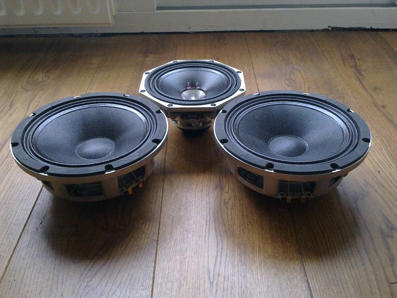

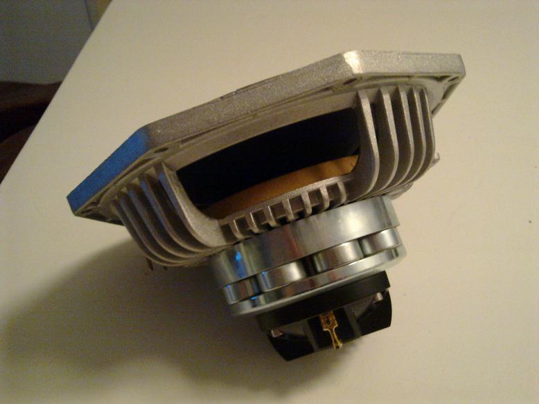

Ik heb net de driver binnen, zeer mooi stukje techniek.....
Apart,
De voorkant met name de korf vorm en het membraan doen me erg denken aan de B&C 8CX21 coaxiale unit... Maar de achterkant is dan weer heel anders...
Die B&C heb ik een tijd mee gedraaid voor hifi, eerst volledig aktief en daarna passief met iets van 3 LCR kringen om de respons van de unit wat vlakker te krijgen.

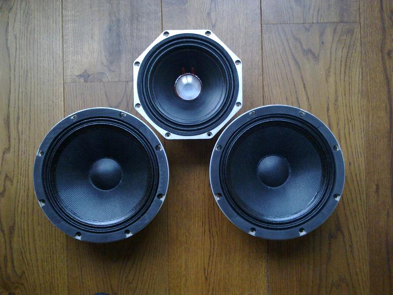

Meer plaatjes
Het wordt toch een normale kist.
