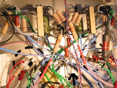

Nee ok, dat is sowieso iets wat me erg tegenstaat. Er is ergens een foto van een ultra nette kabelmontage maar ik kan hem niet vinden. Keurig getwiste kabelboompjes vastgezet met tie-wrapjes en in rechte lijnen gelegd etc. Heel clean. Daar zou ik ook voor gaan. Misschien niet de kortste paden maar wel erg netjes en veel makkelijker om storingen te zoeken.
Berichten: 15172
Re: Eerste stappen in de buizenwereld.
Daar hangt wat los. Ofnie?
Berichten: 15172
Zeker de eerste keer niet alles met krimpkousjes enzo vastzetten. Grote kans dat het toch weer los moet, en dat is een gepulk met krimpkous!

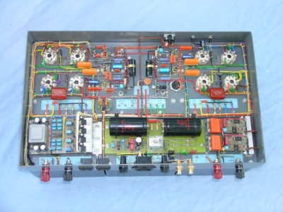

Deze foto bedoelde ik dus:
Miniwatt
Berichten: 863
Bericht door Miniwatt »
Dat is wel het maximaal haalbare :shock: 8)
Wel uitkijken welke draden je allemaal bij elkaar bindt.. :!:
Berichten: 3807
Bericht door AatV »
@Vinculum
Het laatste plaaatje ziet er erg netjes uit. Toch even een paar nadelen noemen :
  • - Er lopen er wel heel veel draden parallel, met flink wat kans op beïnvloeding als je zomaar een paar kabels met ty- wraps aan elkaar bindt.
    - Ook kan je bij het nette plaatje zien dat de montagedraden op deze wijze langer worden dan bij de "chaos"montage.
    - De draden lopen allemaal vlak langs de bodemplaat (vooral voor getwiste AC-voedings een goede gewoonte) maar hierdoor wordt alles in twee "dimensies" teruggebracht, soms is een paar centimeter lucht bij het kruisen niet verkeerd!
Wil bepaald niet zeggen dat de chaosmethode de beste is, maar wilde toch ook de nadelen even opnoemen.

Als ik voor de nette layout zou gaan zou ik proberen om het voedingsgedeelte tegen de chassisplaat aan te monteren en het signaalgedeelte er een enkele cm's boven. En naar ik begrepen heb als er kruisingen zijn, zoveel mogelijk haaks op elkaar.
Als ik met dit project door zou zetten dan zal ik ook zeker geen zeer exotische componenten nemen. Gewoon goed is ook goed zeg maar. Zodoende hou ik ook, zeker met een nette layout, de mogelijkheid tot tweaken/upgraden open.
Om een zo clean mogelijke bedrading mogelijk te maken zit ik zelfs te denken om dit proces te simuleren, hetzij via computer, hetzij gewoon tekenen op ware grootte. Zodoende kan ik gemakkelijk "schuiven" en de meest optimale routes kiezen. Uiteraard (hoop ik althans) met hulp van de buizenwizards van dit forum.
