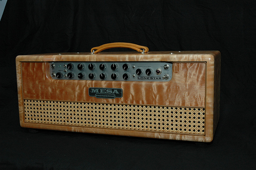

Ter inspiratie dan:
Massief gelakt Esdoorn met rotan:

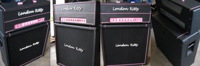

En wat te denken van een echte Hello Kitty versterker:

:lol: :lol: Hello Kitty zou verboden moeten worden in de muziek :evil: maar een London Kitty versterker :lol: :lol:

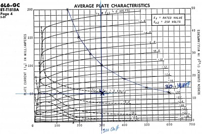

@b-force,
je had wat vragen over de instelling van de eindbuis 6L6GC
Ik heb begrepen dat in de meeste gitaarversterkers nogal wat van de buizen gevergd wordt, maar dat lijkt in jouw schema enorm mee te vallen.
Ik heb wegens de wat fijnere schaalverdeling de oorspronkelijke buiskarakteristieken van GE erbij gehaald (zie de plaatjes) en ben uitgegaan van de volgende gegevens.
Voedingsspanning : 335 Volt
Spanningsval over uitgangstrafo : 10 Volt
Spanningval over bias weerstand : 25 Volt
(de grafische berekening van de spanningsval is eigenlijk een iteratief proces, maar bovenstaande aannames vallen ongetwijfeld binnen de buistoleranties)
Dus Va = 300 Volt.
Triode :
Heb eerst de lijn getekend voor de anodedissipatie van 30 Watt in de verwachting dat het instelpunt hier vlak tegenaan zou liggen. Vervolgens de verticale lijn bij 300 Volt op de horizontale as.
Op deze lijn moet ergens het instelpunt zich bevinden.
Na wat trial en error ben ik uitgekomen op het met een kruisje gemarkeerd instelpunt.
Stroom : 58 mA
Bias : 22,5 volt
{ controle : 22,5 Volt / 390 Ohm is ongeveer 58 mA }
Het verstookte vermogen in de weerstand circa 1,3 Watt
Anodedissipatie : (335 - 10 - 22,5) * 0,058 = 17,5 Watt, dus zeer zuinig!
Pentode :

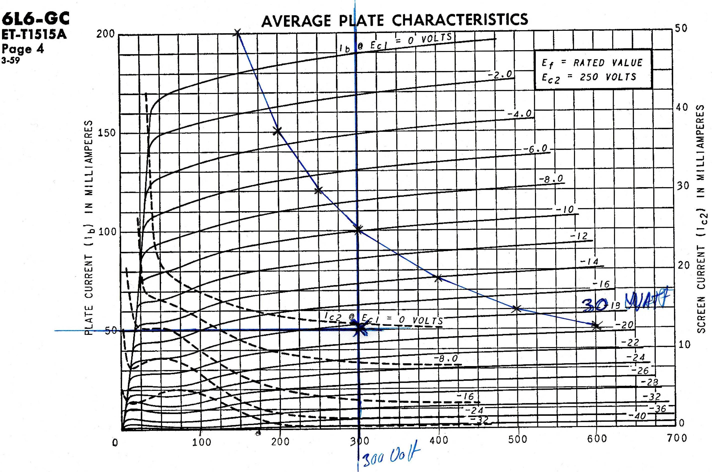

Ik verwaarloos de schermroosterstroom, dus de waarden zullen wat hoger uitkomen als in de volgende berekening, maar het totale beeld zal er niet wezenlijk door veranderen. (tel er twee of drie Watt bij op!)
Ook hier weer de dissipatielijn van 30 Watt en een verticale lijn bij 300 Volt
Eveneens na een aantal keren trial en error heb ik het instelpunt gemarkeerd met een kruisje.
Stroom 50 mA
Bias -19,5 Volt
{ controle : 19,5 Volt / 390 Ohm is ongeveer 50mA }
Het verstookte vermogen in de weerstand circa 1 Watt.
Anodedissipatie : (335 - 10 - 19,5) x 0,050 = 15,3 Watt, ook erg zuinig.
Mijn kennis van gitaarverterkers is beperkt, maar de instellingen zij niet op maximale output, maar op maximale levensduur gericht. Heb geen idee wat de Ra is van uitgangstrafo, zodat nog iets meer gezegd kan worden van de ontwerp overwegingen, zoals bijvoorbeeld maximale spanningszwaai links en rechts t.o.v. het instelpunt.
Eventueel een (stevige) potmeter parallel zetten aan R28 om het instelpunt wat te veranderen.
