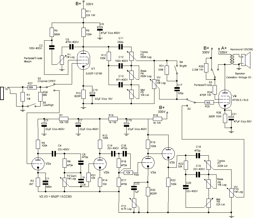

Ik zal eerst een eerste opzet van het schema laten zien:
De basis is dus een twee kanaals versterker. Een volledig clean kanaal en een distortion kanaal.
De oplettende kijker zal waarschijnlijk overeenkomsten zien met een aantal bekende gitaar merken.
Hoewel ze toch niet 100% identiek zijn, is dat inderdaad ook de basis waar ik wil gaan beginnen. Als je overigens veel versterker schema's vergelijkt zie je sowieso veel overeenkomsten.

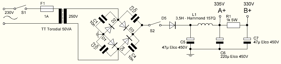

Voor de compleetheid ook de voeding (wat minder boeiend):
Laat ik in het kort even wat dingen uit het schema pakken.
Ik begin met de ingang. Vaak zie je hier een aparte aansluiting voor low en voor high. Ik vind het persoonlijk altijd erg irritant om je gitaar plug te wisselen. Wat er eigenlijk altijd gebeurd, is dat er een simpele spanningsdeler wordt gemaakt (verzwakking -6dB). Het lijkt mij handiger om dat schakelbaar te maken.
Na de ingang gaan we naar buis V1. Dit is de EF86.
De fout die VOX (en anderen) maken, is om deze buis gigantisch veel te laten versterken (rond 200x !). Een hoop versterking is leuk, maar niet perse nodig om een specifieke klank te creëren. Wat je dan beter kunt doen is een andere buis er voor zetten. Voordeel is dat dan de klank eigenschappen van de EF86 nog veel sterker benadrukt worden. In dit schema heb ik geen buis ervoor, maar wil daar wel mee gaan experimenteren. De huidige instelling is een redelijk beginpunt, hoewel ik wil gaan experimenteren door de buis veel warmer in te stellen.
Het leuke van een pentode, is dat deze ook al triode instelbaar is. Dit kun je doen dmv een schakelaar, maar het wordt pas echt interessant als dit traploos gaat.
Daarvoor is het circuitje rond P1 nodig. Na V1 volgt een simpele EQ voor bass, mid en treble en is er nog een schakelbare "bright" functie toegevoegd.
Het andere kanaal is een stuk complexer.
We zien daar gelijk al een bekende treble booster, die je bijvoorbeeld vind in Marshall versterkers (eigenlijk aanwezig in bijna alle versterkers, zo ook Laney).
Zelf vind ik echter Marshalls op laag volume niet altijd lekker klinken, dus waarschijnlijk verwijder ik C8.
Overigens zijn R31, R30 en R25 allemaal grid stoppers om "blocking distortion" tegen te gaan (belangrijk! veel mensen vergeten die!)
Rond buis V3 zien we een zogenaamde "kathode volger". Buiten het feit dat deze als buffer werkt (voor de tonestack), heeft het ook enorm veel invloed voor de klank voor de versterker. Het komt er in feite op neer dat de tweede triode stroom wegneemt van de buis ervoor. Omdat het een vrij lang verhaal is, verwijs ik naar deze pagina:
http://www.freewebs.com/valvewizard1/dccf.htm
Op die pagina is nog een vernuftig stukje te vinden om "bootstrapping" toe te passen voor (nog) meer gain.
Het circuitje rond P12 is overigens ook een leuke toevoeging als "extra boost".

Ik zou voor S2 en S5 een 5 Volt relais gebruiken, dan kun je ze ook via een voetschakelaar laten lopen.

Relais voor voetschakelaars en andere praktische dingen komen later. Ik wil eerst een werkende amp maken waar ik tevreden mee ben.

Ik mag dan misschien een beetje dom zijn, maar ik heb nog 1 klein vraagje: Wat is de functie van D5 in de voeding?

ik gok om het vonken van de schakelaar tegen te gaan. Hoge gelijkspanning is tricky.
Je kan trouwens ook voor een dubbele uitgevoerde schakelaar gaan bart. Zet je de twee schakel contacten in serie.
Hansanaloog
Berichten: 21
Lid geworden op: do 15 apr 2010, 9:59
Locatie: Vijfhuizen
Re: Guitar amplifier from scratch, Russiche Rocker
Bericht door Hansanaloog »
Ach, natuurlijk! De C-L-C combinatie na D5 kan op die spanning flinke vonken bij het
uitschakelen van S2 veroorzaken.
Thanx!
Dan zet je toch normaal gesproken een X2 condensator over de schakelkontacten paralel?
Waarom niet de Fase en Nul met een dubbelpolig schakelen, contacten in serie zie ik het nut niet van in...
Berichten: 12445
Ik hoef vragen niet eens meer te beantwoorden :lol:
Een dubbele direct na de trafo was wat beter geweest, echter heb ik hier heel mooi een off-on-on schakelaar liggen.
Dan kan ik mooi van uit, naar standby, naar aan :)

Ik heb echter een vraagje over het schema (kan goed dat dat door mijn onkunde komt hoor..)
De pentode/triodeschakelaar bij de eindbuis, klopt dat wel? Als ik het goed heb kies je toch tussen anodespanning of aarde?
Minder kan op vonken. Als de schakelaar uit word gezet dan is de afstand 2x zoveel.
Nee, zo is hij goed, moet je dat stukje maar eens goed bestuderen :wink:
Kijk maar eens rond naar diverse triode schakelingen:
http://www.elektronicaforum.nl/files/st ... se_213.gif
http://www.google.nl/search?978&q=el84%20triode
Sterker nog, ik heb een programma "SE" van Glassware en die is precies hetzelfde aangesloten :)
De exacte theorie erachter kan ik je vertellen/kun je opzoeken, maar plaatjes zijn denk ik wat duidelijker.
R29 zou de vervelende "plop" moeten tegengaan en nog wat vervelende eigenschappen van een normale schakelaar.
Ik weet dat zoiets werkt bij kleine penthode buizen als de EF86, maar geen idee of het werkt bij "power buizen".
Als dat zo zou werken, dan zou bij een bougie de electrodenafstand verkleind moeten worden in het geval van meerdere electroden. Dat is niet het geval. De vonk springt alleen over bij dié electrode waar op het moment van ontsteken de minste "lucht"-weerstand heerst. Dit zorgt slechts voor een wat exactere timing, maar de vonk is niet minder krachtig als met één electrode.
Daarnaast blijft bij elke schakelaar tijdens het openen een moment optreden dat de afstand klein genoeg is om een vonk te doen overspringen... al zet je er 10 achter elkaar. Een condensatortje lijkt me toch efficiënter.
Edit: nou vooruit, een condensator of diode. :)

Een diode werkt ook erg mooi hoor.
Hier stukje uitleg:
http://www.freewebs.com/valvewizard1/standby.html
Beste blijft voor de gelijkrichtbrug, maar dan kan ik mijn schakelaar niet gebruiken :P
(hoewel ik er aan zit te denken om de hele stanby functie over boord te gooien en een soort mute circuitje maak)

Hmmm... Als ik dat stuk van "The Valve Wizzard" even doorlees, lijkt de "improved standby switching" oplossing met een 47k/3watt weerstand over de schakelaar de beste.
