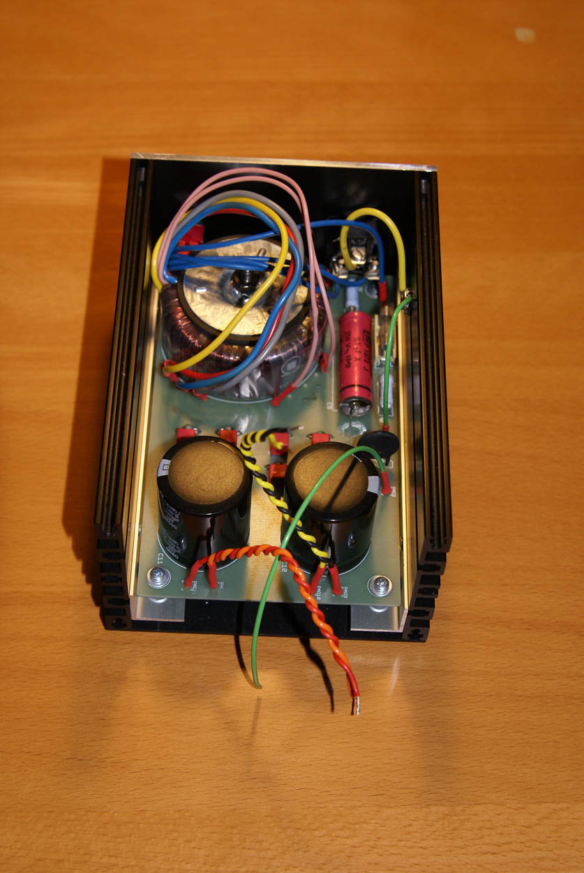

inmiddels heb ik wel de voeding in elkaar zitten, zit wel met een probleem (pje).
Krijg er gewoon 50V uit inplaats van de verwachte +/- ongeveer 40V.
De Pearl printjes zouden gevoed mogen worden tussen de 36V en 45V.
Op de print zelf meet ik ook nog wat afwijkende waarde dus ik ga nog even een check doen.

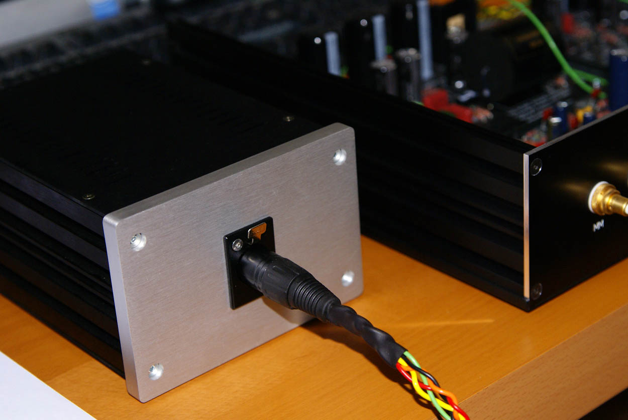

Nieuwe voeding
Nieuwe voeding
In actie
In actie

Zit je trafo secundair wel goed aangesloten?
(ik vind ook dat de zekering nogal dicht tegen de behuizing aan zit, maar dat is een ander verhaal...simpel op te lossen met een kunstof plaatje...)
By the way: dat langwerpige rode ding, is dat een condensator van de firma ROE?
Laatst gewijzigd door ray5150 op ma 11 jul 2011, 19:57, 1 keer totaal gewijzigd.

@ray de zekering houder heeft nu een Plastic kapje. :sure:
en de condesator is van ero

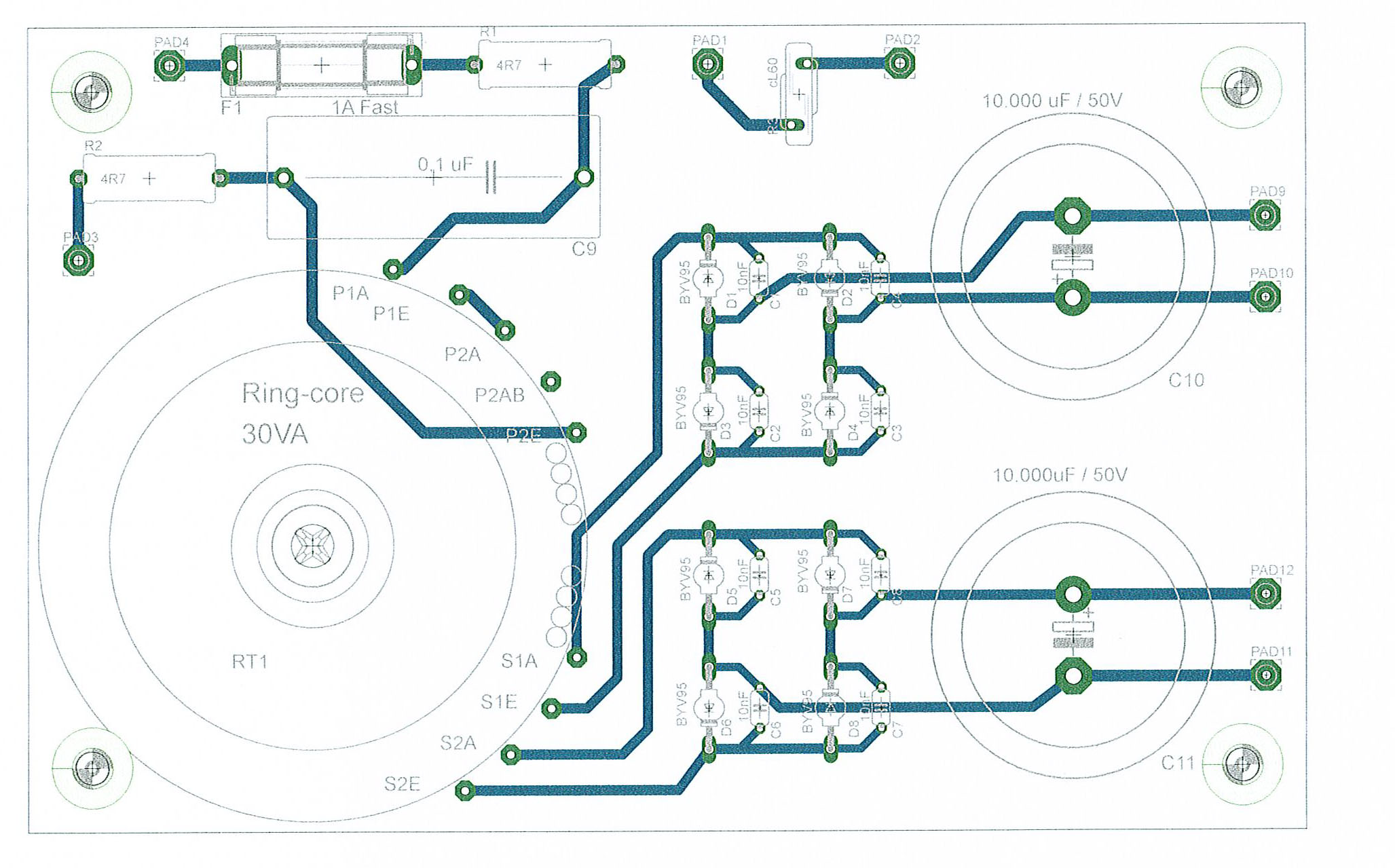

Schema
Schema
Ik zal vanavond het typenummer eens bekijken.

Volgens mij ga je dat met een rekenmachine niet redden, Aat.
Ik denk dat het probleem ligt in het feit dat er geen massapunt op de voeding is aangebracht. :roll:
Wat ik op het schema zie zijn twee volledig gescheiden schakelingen, zo heb je nooit een symmetrische spanning.
John, begin eerst eens met Pad 9 (zwart) en Pad 12 (oranje) aan elkaar te knopen.
Als het goed is heb je dan op pad 10 (geel) de positieve en op pad 11 (rood) de negatieve spanning.
Tussen 10 en 11 moet je dan ongeveer 100 VDC meten. en ten opzichte van de brug ongeveer 50 VDC.
Am i right? :mrgreen:

@Ray: Het is ook de bedoeling dat het compleet gescheiden is. In de tweede kast zitten twee volledig gescheiden prints die alleen maar via audio-ground aan elkaar verbonden zijn. In de later Pearl II zijn ze wel gekoppeld zodat je een positive en negative spanning hebt.
@Aat: morgen ga ik eens een mooie belasting in elkaar fabriceren kijken wat dit opleverd. Overigens is de ingkern van ILP van het type 11017 welke ik nergens meer tegen kom, zou dit een 220V versie zijn? Zou ook wel wat verklaren. :(
