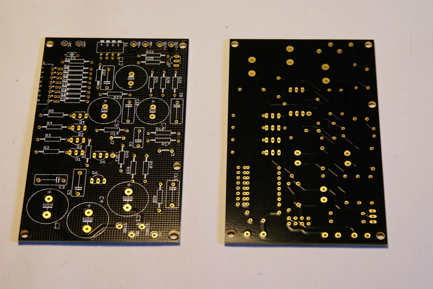

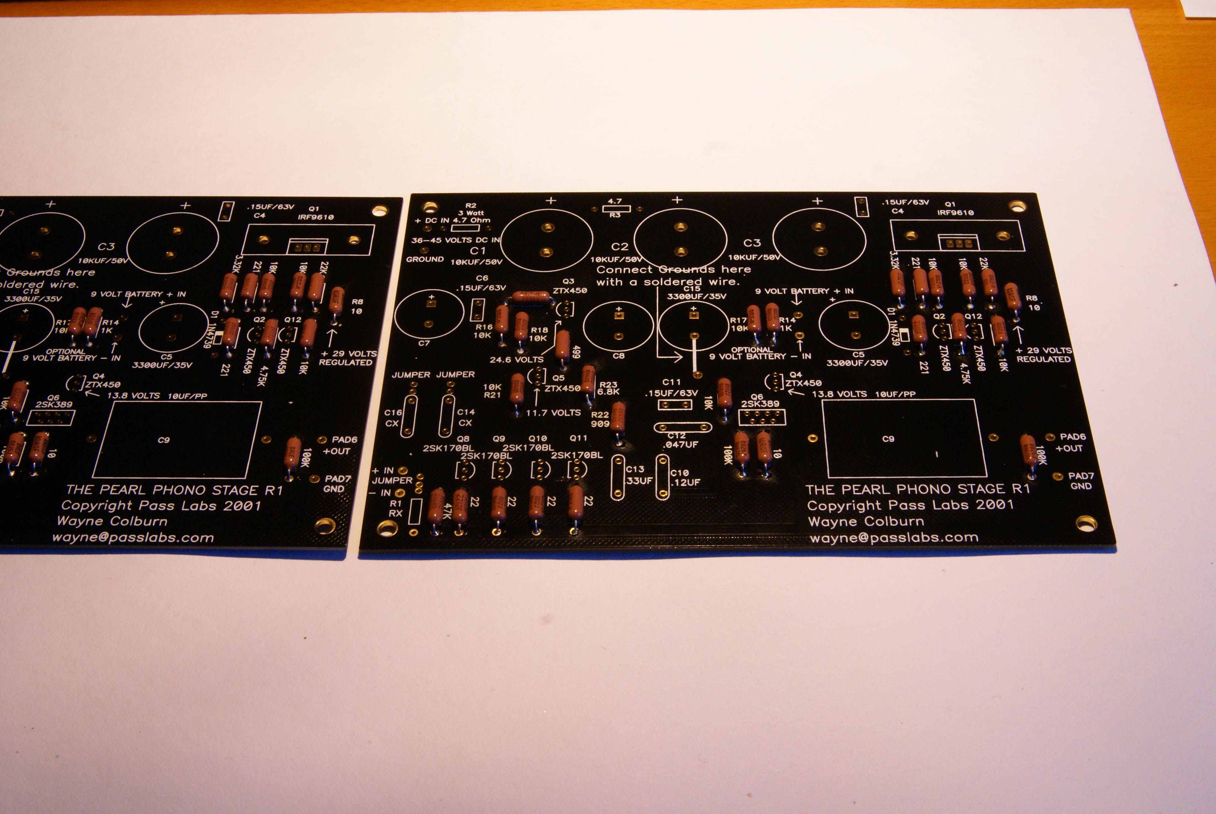

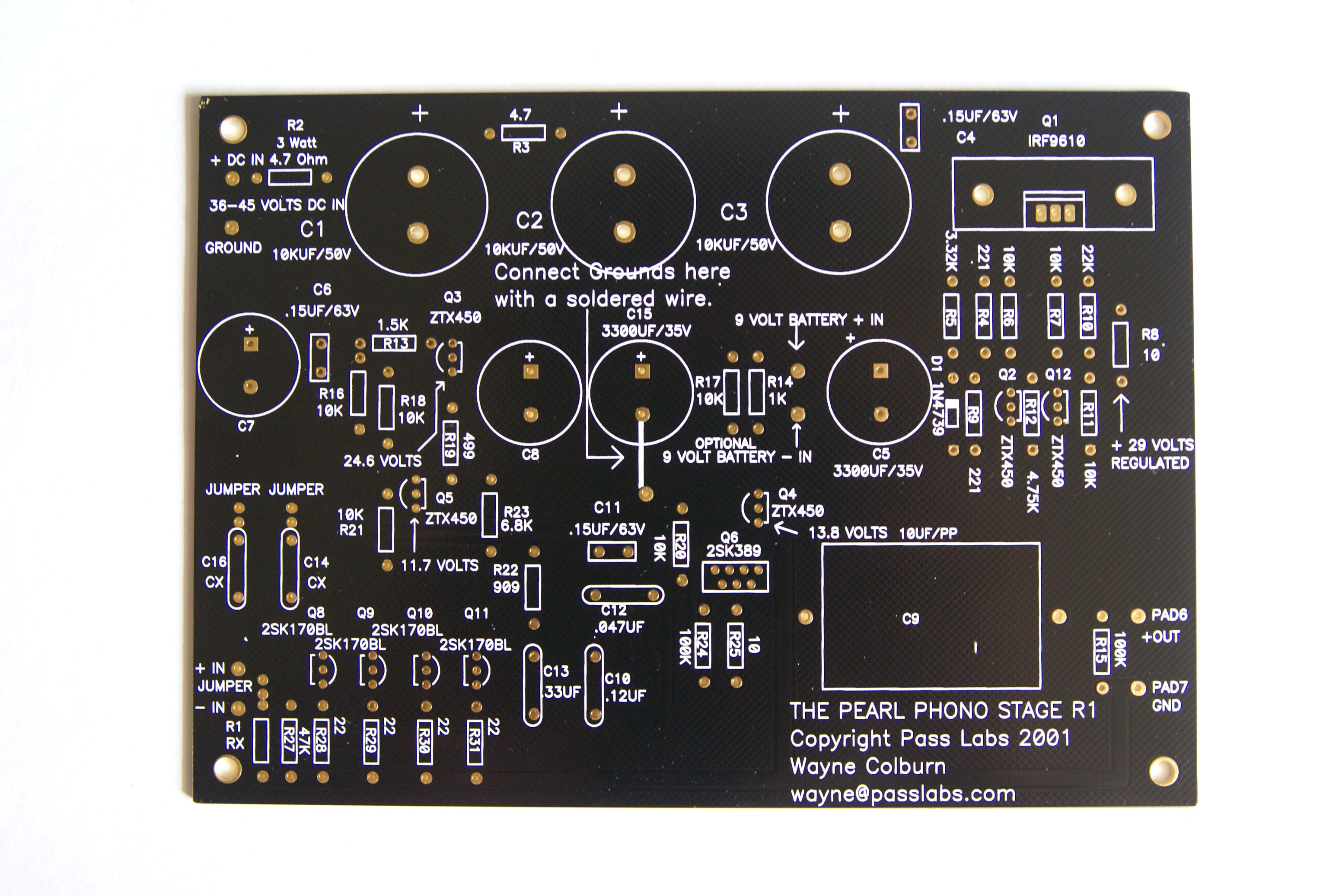

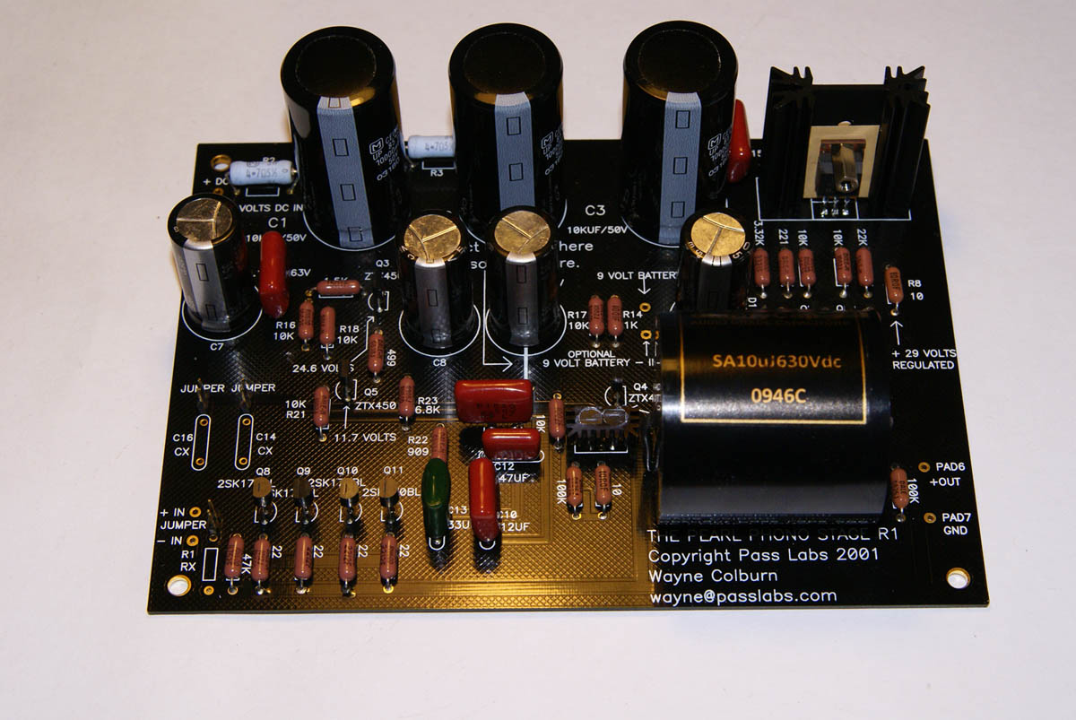

Ja kijk, nu ik dan toch met solid state van Pass Labs bezig ben moet er ook een Phono amp komen.
De gerber files heb ik van zijn website en heb de printjes laten maken in China.
Natuullijk is het gewoon de Pearl maar vanwege de kleur van de print....
Printje
Printje
En natuurlijk even passen of ik de juiste besteld heb.
even passen
even passen
Het bestukken is begonnen:)
Bestukken.
Bestukken.
Nu is het nog even wachten op de volgende onderdelen.

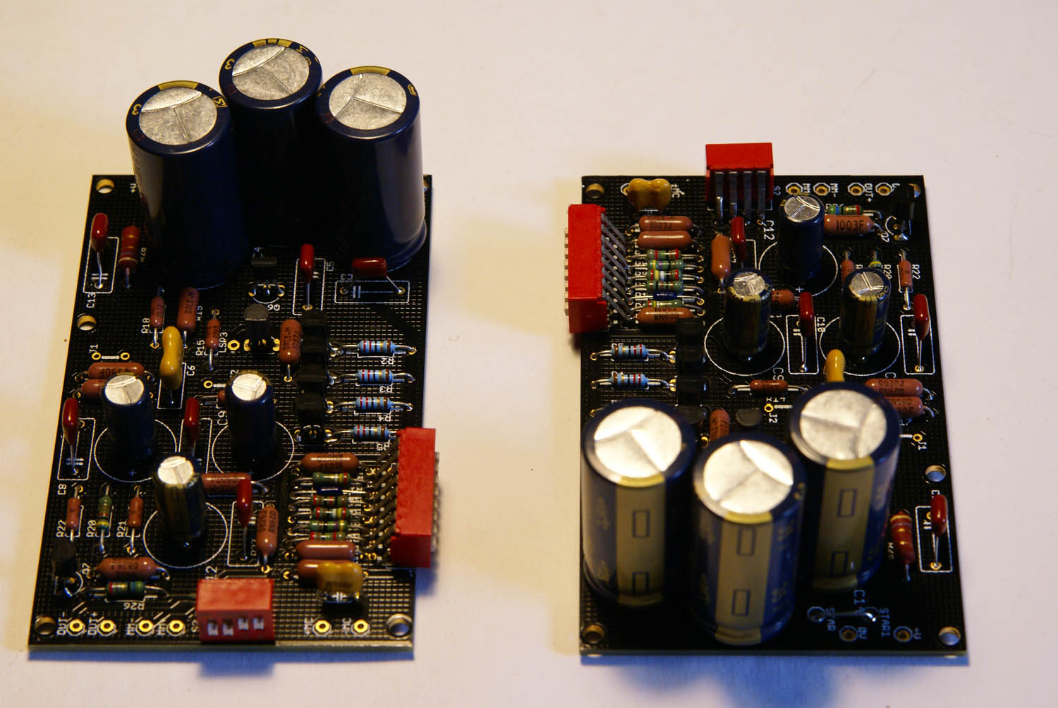

Na lange tijd eindelijk eens tijd gevonden om wat te doen.
De printjes heb ik al een tijdje binnen en ik heb een groot gedeelte uit de voorraad gebruikt.
Dus als je in de Pre wat rare componenten ziet. :)
Black Pearl.
Black Pearl.
Maar natuurlijk zou ik nog een Pre maken voor de MC elementen.
Hier heb ik wat jatwerk gedaan bij de ono ook van Pass.
In eagle een ontwerpje gemaakt en naar China gestuurd.
Heeft wel lang geduurd maar dan is het best fraai.
Naakte Pre
Naakte Pre

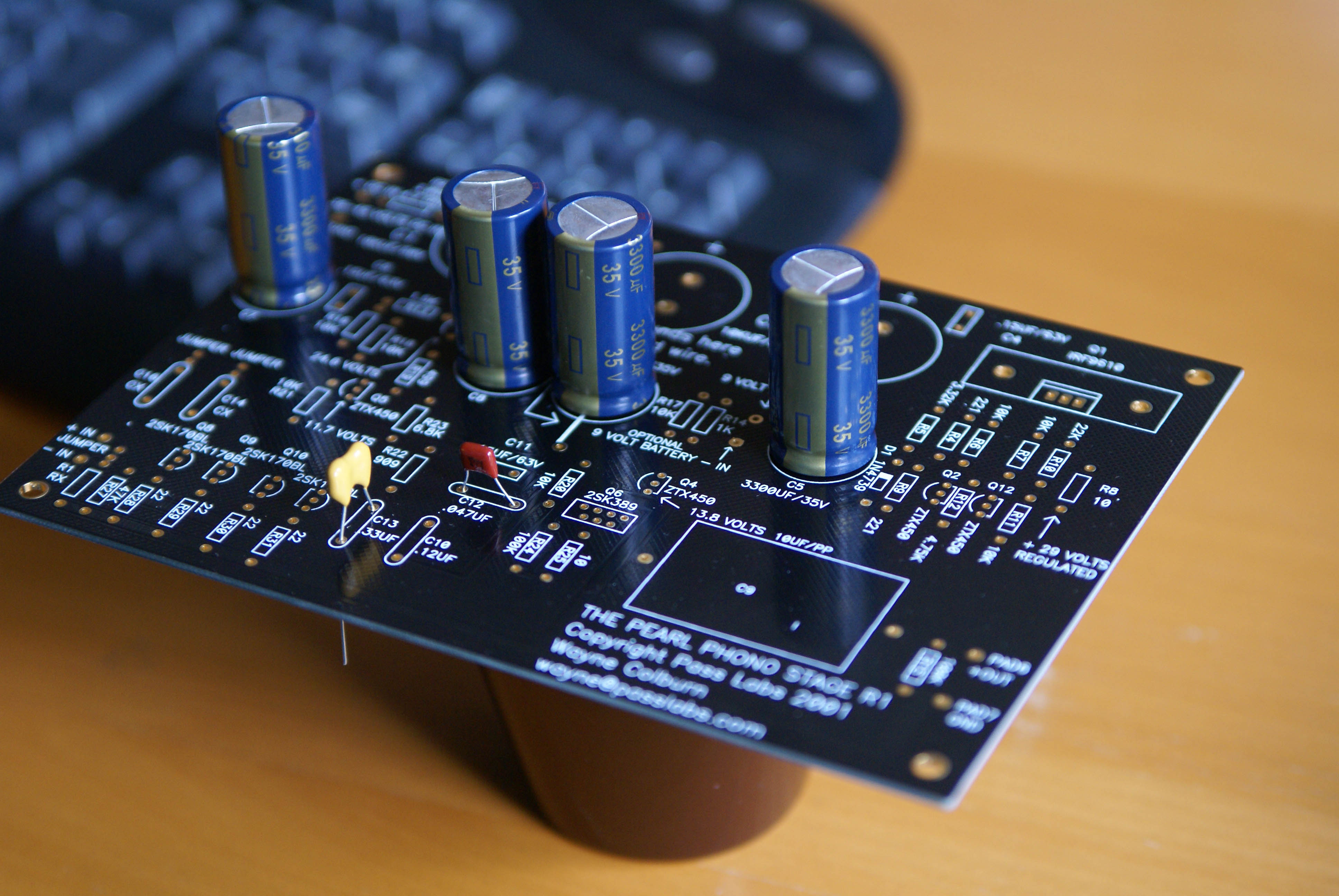

Na het solderen ziet het er best leuk uit, en natuurlijk is er een fuck-up die deze keer bestaat uit de grote van de kleine elko's. Ik had die ruimte beter kunnen benutten maar toch is het niet lelijk.
Black Pearl Pre bestukt
Volgende missie is de voeding, ik moet nog even kijken hoe ik dit ga doen.
Waarschijnlijk in een aparte kast maar misschien wel in de kast van mijn B1 Buffer.
Dat scheelt toch weer een eurotje of 30 en is wellicht ook wel handig. Eerst maar eens zien of er ruimte is.

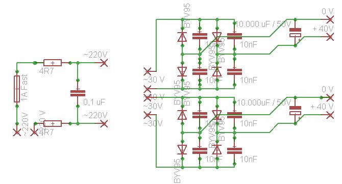

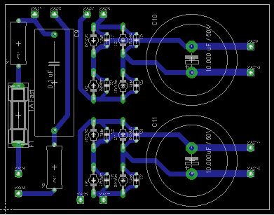

Ben nu bezig met de voeding.
Schema gemaakt maar zit met een vraagje.
Soms zie je condensatoren over de diodes staan, waar dienen ze voor?
De condensatoren die je in andere schema's zie varieren van 10nF, 20nF tot 47nF.Hoe bepaal je de waarde die je moet gebruiken. De diodes die ik gebruik zijn byv95a, omdat het kan en omdat ik ze heb liggen.
De trafo is er een van ILP (30va 2 * 30V)
Op de pad in het midden komt de ILP trafo.
Printontwerp, weet alleen nog niet hoe ik deze ga maken. (waar)<br />Ik wil geen gaatjesprint de rest ziet er te goed uit. :)
Voeding Black Pearl Print.JPG (37.99 KiB) 1334 keer bekeken
Die condensatoren over de diodes zijn bedoeld om de schakelpieken van de diodes weg te filteren.
gervenja
Berichten: 660
Re: Black Pearl Phono amp + mc pre (Pass Labs clone)
Bericht door gervenja »
Dat zorgt er dus voor dat de voeding stiller gaat worden. Geen slechte zaak voor een PhonoPre.
Maar hoe bepaal je de waarde dan?
Ik zie allerlei waardes die gebruikt worden, zelfs door elkaar (10nF en 47nF in een gelijkrichting)
2x30 VAC en 2 x 10000 uF? :shock: allemachtig...Dat is meer een recept voor een eindversterker.....
Gaat dat voortrapje wel 2x42VDC slikken? normaliter is 2 x 15 VDC een heel stuk gebruikelijker...
ps. je 230VAC spoor loopt wel erg dicht langs het spoor naar de gelijkrichter, probeer dat minimaal op een milimeter of 5 te houden.
Berichten: 36764
Jah, daar moet minimaal 6mm - 8mm tussen zitten. Is een officiële veiligheidseis. Geldt trouwens voor alle alle afstanden door de lucht tussen de 230V en wat je aan kunt raken.
Oh, wacht even. ik kijk net het schema erop na, en ik zie dat hij op een asymmetrische spanning werkt. en hij heeft een eigen stabilisatie aan boord...
Nu word het een stuk duidelijker... :wink:
pearlphono.pdf
(755.86 KiB) 106 keer gedownload

2x30 VAC en 2 x 10000 uF? :shock: allemachtig....
Ja onwijs hè, dan zitten er ook nog 3 van die dingen per kanaal op de print.
De voedingsprint heb ik even inelkaar geschoven (letterlijk). Het probleem waar ik tegen aan liep was dat ik de free versie van Eagle gebruik en daardoor niet groter kan als 10 bij 8. Het plan was om de ringkern ook op de print te maken, nu moet het plan wat aangepast worden. Waarschijnlijk ga ik KiCad gebruiken voor de print dan kan de print weer wat groter worden en ik mijn 16 * 10 cm aanhouden.

Voeding opnieuw ontworpen.
Ik weet alleen nog niet precies hoe ik de waarde van de condesatoren over de diodes moet bepalen. Kan natuurlijk ook eerst zonder proberen.

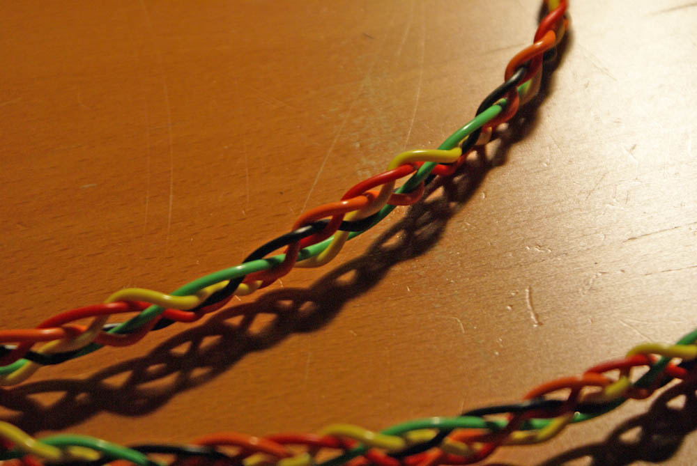

Nu heb ik voor de voeding een apart kastje ontworpen dus moet er ook een voedingskabel tussen de twee kasten gemaakt worden.
Nu had ik tussen kerst en oud en nieuw wat tijd over en kon wel wat ontspanning gebruiken (wax in, wax out)dus die heb ik dan maar in een kabeltje gestoken. Het is niet zo gemakkelijk als het er uit ziet mede omdat er drie verschillende kernen in zitten (qua stevigheid).
Navelstreng
Navelstreng
Close-Up
Close-Up

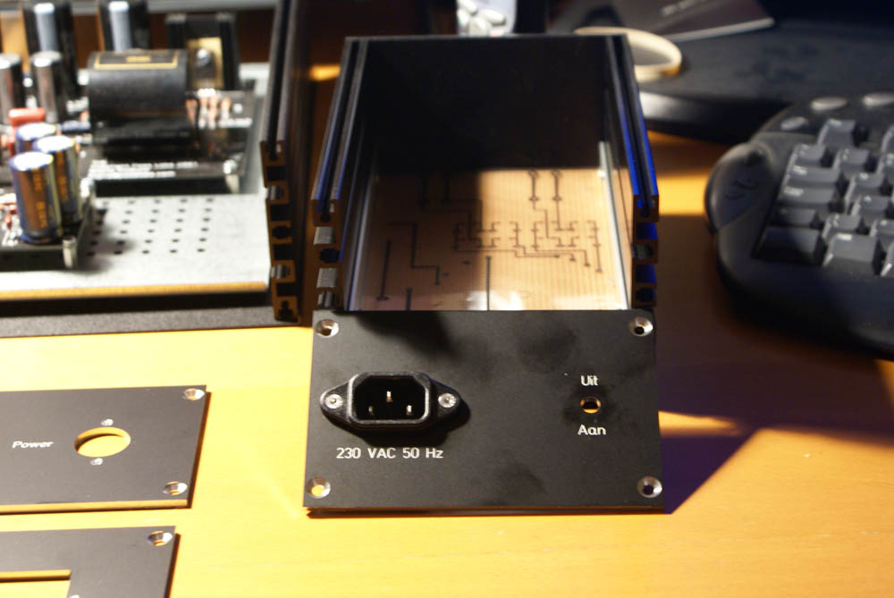

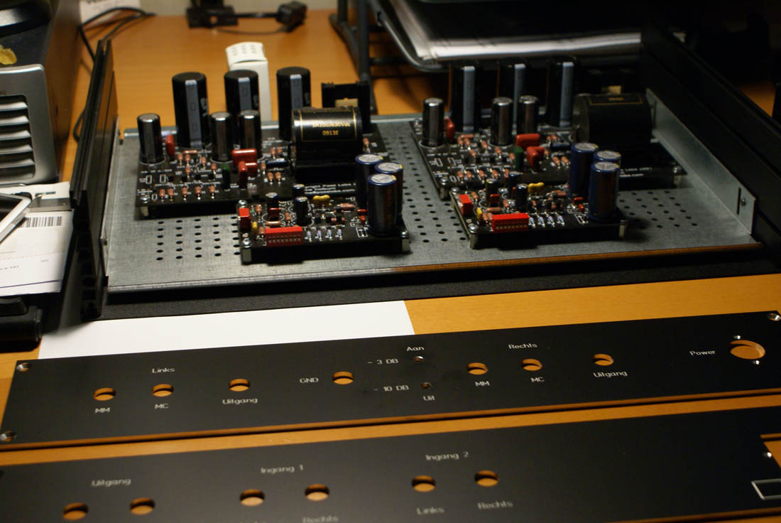

De kasten komen van Modushop en hierin heb ik een support zitten zodat ik geen gaten in de bodemplaat hoef te boren.
Nieuwe kast met nieuwe Schaeffer back-panels.
Aan de slag
Aan de slag

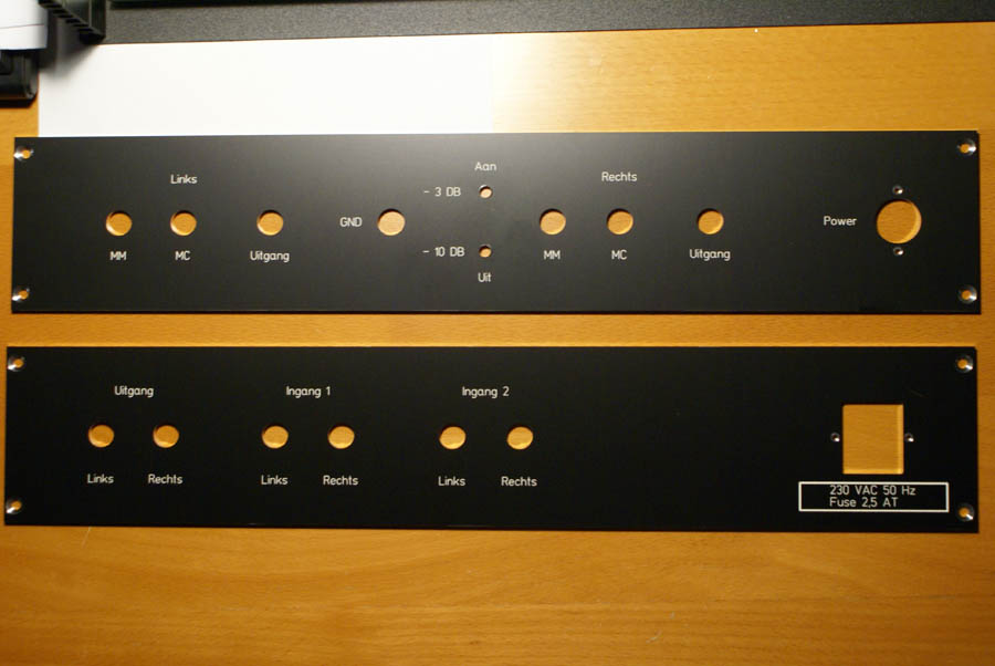

Zoals al te zien is heb ik ook wat panelen ontworpen voor de B1, de Black Pearl en zijn voeding.
Vanaf vandaag ga ik de spullen in elkaar zetten.
Mooie paneeltjes, komen er in die gaatjes aan de frontplaat LED's of schakelaars?
gervenja
Berichten: 660
@ray Het zijn achterplaaten, het front gaat weer zo'n 10 MM alu paneel worden.
Maar zoals gewoon zegt een plaatje meer. :)
Achterzijde
Achterzijde
