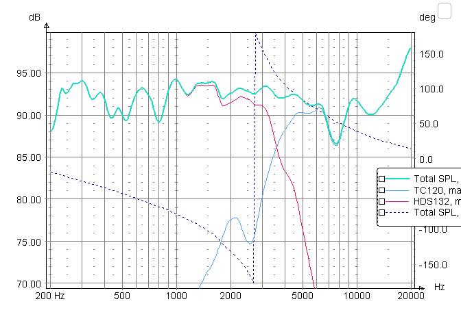

Hier een simulatie van een mogelijk filter:
Dit is een tweede orde seriefilter. Bij de tweeter zie je 2 dips. De eerste bij 2500 Hz en de tweede bij 7600 Hz. Dit zijn kastreflecties.
De eerste kan ik nu redelijk omzeilen door een 2e orde filter te gebruiken, maar de tweede zal ik anders op moeten lossen.

Dit is overigens de originele cub:
Hier zit ook dezelfde soort dip in.
Berichten: 11061
Blijkbaar een onhebbelijkheidje die hoort bij de Focal tweeter. Beide curves lijken vrij veel op elkaar.

Deze dip kwam ook naar voren met andere tweeters. Het is afhankelijk van het kastontwerp. Hoe zat het ook alweer? Elk voordeel...
Wordt dit dan veroorzaakt door de randen boven en onder de tweeter of door de rand links en rechts van de tweeter?
Als het wordt veroorzaakt door de randen links en rechts dan kun je er nog iets aan doen door dezeaf te ronden of te schuinen.

Bericht door Bart_M »
De dip rond de 7500 Hz is de afstand van de buitenrand van de tweeter tot het facet. (4,5 cm)
Ik ga nog wel kijken of ik hier iets aan kan doen met een klein opzetstukje oid.

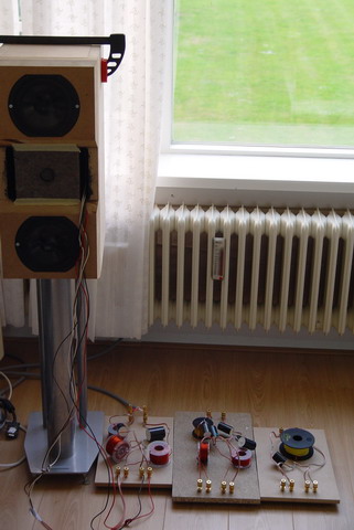

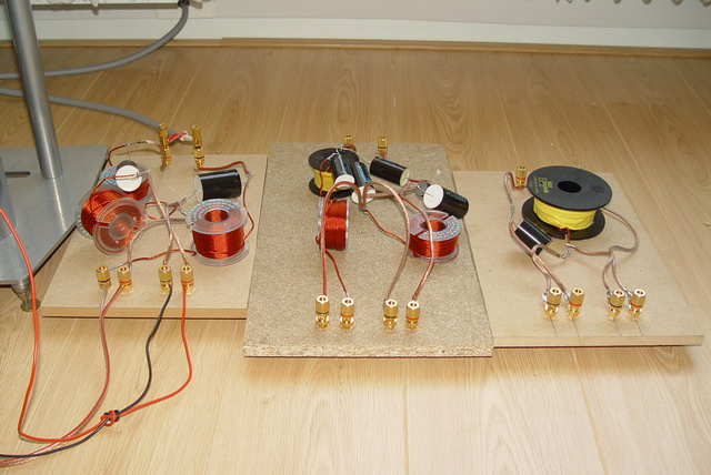

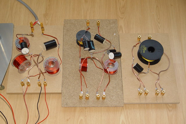

3 Filters om naar te luisteren en verder op te bouwen.
VLNR:
3e orde hoog, 2e orde laag serie
3e orde hoog en laag parallel
1 orde serie
vigier

Bericht door vigier »
Hoi Bart,
dat heb je goed bekeken! Gewoon de filters naast elkaar gebouwd... De meesten zitten telkens bijvoorbeeld twee condensatoren te wisselen (solderen) om te luisteren, maar jij hebt t handiger aangepakt :)
Succes met luisteren!

Op deze manier is het veel makkelijker om wijzigingen te maken.
Je kan zo switchen van filter, dus je hoort zo wat het beste klinkt.

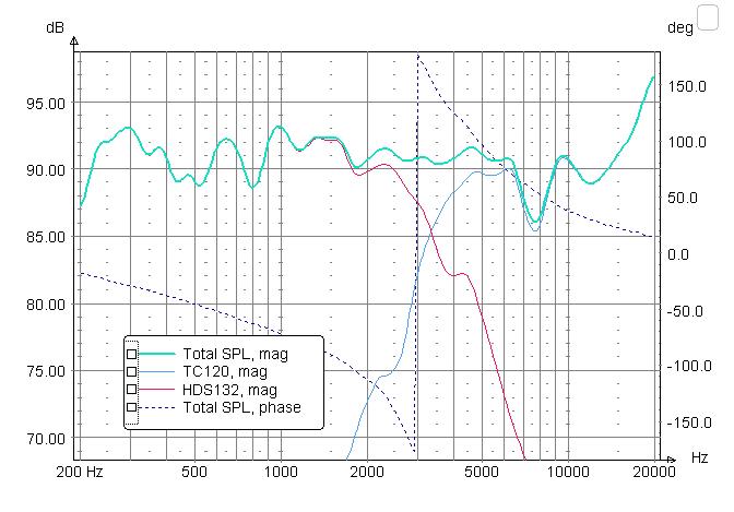

Ik wilde gewoon 2 soorten filters opbouwen die bijna gelijk simuleren om zo te kijken waarmee ik verder zou gaan.
jeroen_d schreef:
Nog iets: als een filter gewoon 'recht' wordt ontworpen en er zit dan geen leven in, dan kan dat heel veel te maken hebben met het afstraalgedrag. Kies dan niet te snel voor het niet rechte filter omdat dat levendiger is (maar wel meer kleuring geeft). Probeer dan een filter te ontwerpen dat op 0 en 30 graden zo recht mogelijk is. Op 0 graden dus niet rechter dan op 30 graden. Of bijvoorbeeld dat een dip op 0 graden gecompenseerd wordt door een piek op 30 graden. Daarmee kun je negatieve effecten van diffractie minimaliseren.
Deze methode geeft bijna altijd garantie op een filter dat het predicaat 'gewoon goed' verdient, neutraal van klank is en toch levendig en dat kun je dan verder gaan optimaliseren, vooral op gehoor, terwijl je dan nog alleen met onderlinge hellingen speelt. Vooral die van de woofer, 2de of 3de orde of zo en dat kun je ook beïnvloeden met de zobel zoals Sander aangeeft (vooral handig in seriefilters).
Ik hoop dat je hier wat mee kan, hoewel het mogelijk tot wederom extra gedoe en uitgaven aan filteronderdelen kost. Maar goed, die kun je weer gebruiken voor een later project. Ik heb inmiddels een hele bak aan filteronderdelen op zolder liggen (een hobby kost nu eenmaal een paar centen :roll: ).

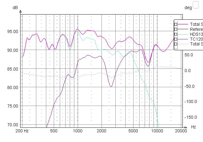

Ik denk dat ik idd nog wat uitgaven moet doen voordat ik een goed filter heb. Maar dat hoort bij de hobby. :roll: :)
Mijn referentie is tot nu toe steeds het 6 dB seriefilter. Hij meet niet echt recht, maar klinkt wel goed. Beter dan je zou denken als je naar de grafiek kijkt. Bij hogere volumes krijgt hij het wel moeilijker, maar dat komt vooral door de belasting van de tweeter.
Het andere (hogere orde) seriefilter heeft een stabieler geluidsbeeld, maar ik weet nog niet of hij dezelfde
Van boven naar beneden: 6dB seriefilter, 3 en 2e orde serie filter en 3 orde parallelfilter.
Onder de 1000Hz is er wel wat invloed van de kamer en dit zijn simulaties die vrij aardig kloppen met de werkelijkheid. Ik zal er een echte meting naast doen om te controleren.

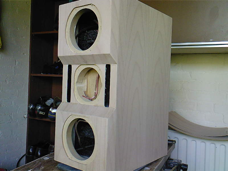

Een sneak peak van het eindresultaat...
Nog niet klaar en er komen betere foto's.
Berichten: 8788
Bericht door Wowly »
Whuh? wat? hé, wie maakt me daar wakker? Bart? Ben je aan het afwerken begonnen, toch, maar eens? :D :wink:
Ziet er heel erg mooi uit man! Hoe ga je het afwerken? qua toplaag?
Jan

Leuk om te lezen jongens. Leuk verslag en mooie afwerking Bart.
Wat betreft SS en de HDS...Vrees dat de HDS een heeeeel eind gaat komen in vergelijking met de SS qua resolutie.
(Of valt het nu op dat ik een voorliefde heb voor de peerless units???.... :shock: )
Bart_M
Mede-oprichter ZBA
Berichten: 1716
Locatie: Eindhoven
Het heeft al zo lang geduurd voordat ik mijn speakers op dit punt heb, dat ik de afwerking ook helemaal super wil hebben. Ik heb deze dus uitbesteed aan een heel kundig persoon. Voordeel is dat ze nu snel klaar zijn en er beter uit komen te zien dan ik zelf zou kunnen doen. :roll:
Het is dus een kwestie van Zelf-Laten-Doen geworden. :lol:
De speakers worden ook nog 3 x afgelakt met blanke lak.
Maar ik zal zeker foto's posten van het eindresultaat.
Ik heb nu een maand geen muziek, maar straks zijn wel ineens alle 4 de speakers klaar. 8)
