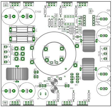

Ik heb mijn zinnen in eerste instantie gezet op een DC-DC up-converter (ofwel charge pump ofwel PWM switchmode converter) van 12V naar elke gewenste hogere spanning met een vermogen van 600W. Dit om een 'echte' versterker te kunnen aansluiten in de auto. 8)
Het prototype heeft een rendement van 94%, van drie commerciele ontwerpen komt het rendement niet hoger dan 87%. Een geslaagd project dus nu al. Het eerste ontwerp is dit 'kleintje' en de volgende wordt een 1KW+ converter. :twisted:
Hier wat experimenten met de commerciele ontwerpen:
http://www.41hz.com/forums/showthread.p ... =converter
Net nog eens even het forum hier afgezocht, het verbaast mij ten zeerste dat ik NIETS maar dan ook NIETS kan vinden van een PWM up-converter projectje! Is er dan NIEMAND hier die goede audio in zijn auto bouwt? Of heb ik gewoon niet goed gezocht?! :shock:
Hier een screenshot van de (nog in ontwerpfase verkerende) slikscreen:
DC converter.JPG (32.95 KiB) 301 keer bekeken

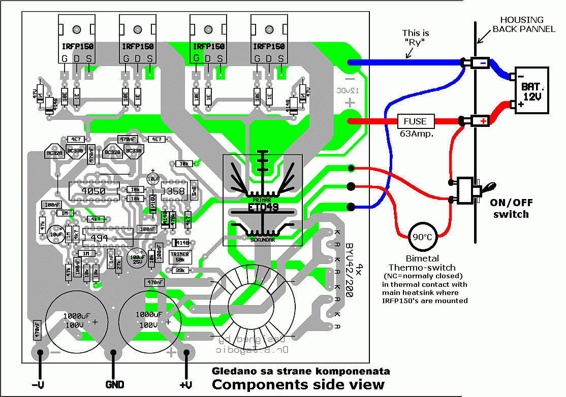

Mss heb je deze al zie bijlage
dcdcPCB1.pdf
(19.75 KiB) 47 keer gedownload
DCDCsema.pdf
(50.62 KiB) 87 keer gedownload
dcdcPCB2.pdf
(26.07 KiB) 60 keer gedownload

Wat ik wel vreemd vind is dat er dingen in het schema sterk afwijken van de uitvoering op het plaatje. Waar zijn bijv. die zes 10uF 100V condensatoren die tussen de fets en trafo zitten in het schema?

Re: 41hz AMP4 modden naar 50Vdc! VeeeeEEeet!
Mm zo'n voeding is zeker interessant!
Verbaast me dat zoiets nog nergens echt commercieel (voor een schappelijke) prijs verkrijgbaar is.
Ik ken heel wat mensen die eigenlijk met smart op zoiets zitten te wachten. Liefst symmetrische spanningen :)
