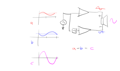

De meeste t-amps zijn gebrugd. Het idee van een gebrugde versterker is dat de uitgangen "zweven". Zoals we al eerder gezegd hebben, is de - niet verbonden aan de ground.
Omdat dus de uitgangen zweven heb je ook geen last van de DC offset, omdat deze offset op beide uitgangen hetzelfde is en dus het potentiaal verschil over deze uitgangen (waar je dus je luidspreker op aansluit) nul is.

Hier een plaatje ;). Je ziet dat de ene versterker inverteert zodat als je de uitgangssignalen van elkaar aftrekt je een twee keer zo grote sinus krijgt.
Verder is is geen van de polen van de luidspreker verbonden met de ground in tegenstelling tot een niet-gebrugde versterker. Als je dit type versterker dus gaat gebruiken om te meten, sluit je dus een van die polen wel aan de ground aan, en krijg je dus vreemde dingen - of sloop je de boel.

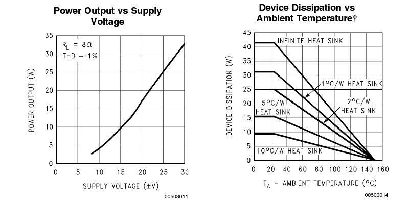

Ik zit enkel te bedenken wat voor heatsink er bij moet. De LM1875 verstookt zo'n 20W op vol vermogen.
Dan zit je volgens mij al snel aan 2-2,5 C/W ?
sjons

Moet ie echt op 20W draaien? Je kan 'm ook wat lager instellen, bijv. 10W...
Berichten: 36750
Re: [Animo] LM1875 KIT Meetversterker
Nee, natuurlijk niet ;) 1W is voor meten meer dan zat en meestal ook de norm.

Als je 'm op een volt of 12/14 laat draaien kan je volgens mij wel met een 5/10 K/W toe, of zie ik dat nou weer verkeerd? Scheelt ook weer in trafo-omvang/kosten/etc
Knip en Plak uit de LM1875.pdf van National

Ja zoiets. Bij de oorsronkelijke 47Labs versterkers waar de gainkloontjes van nagebouwd zijn, zit die LM1875 gewoon tegen het RVS kastje geschroefd. Maar hier heb je wel met continue sinussen te maken en niet met muziek. Denk dat je met 5 gr/W wel ruim goed zit. Bij een alu kastje denk ik dat als je hem met een isolatiepad of mica'tje tegen de kast schroeft het prima zit en je helemaal geen koelprofiel nodig hebt.

Maar ik vind het zelf weleens handig om heel wat meer vermogen ergens doorheen te pompen om andere aspecten te meten (soms niet audio gerelateerd). Nu heb ik zelf koelprofielen zat liggen.
Wat lijkt jullie een slimme keuze?
Wel of geen koelblok?
Of een kleinere blokje 2,5-3 C/W?

Maar wil je dan dus de volle 10-15W @ 4ohm continu kunnen aansturen?
Een kandidaat wellicht 2,3 C/W
