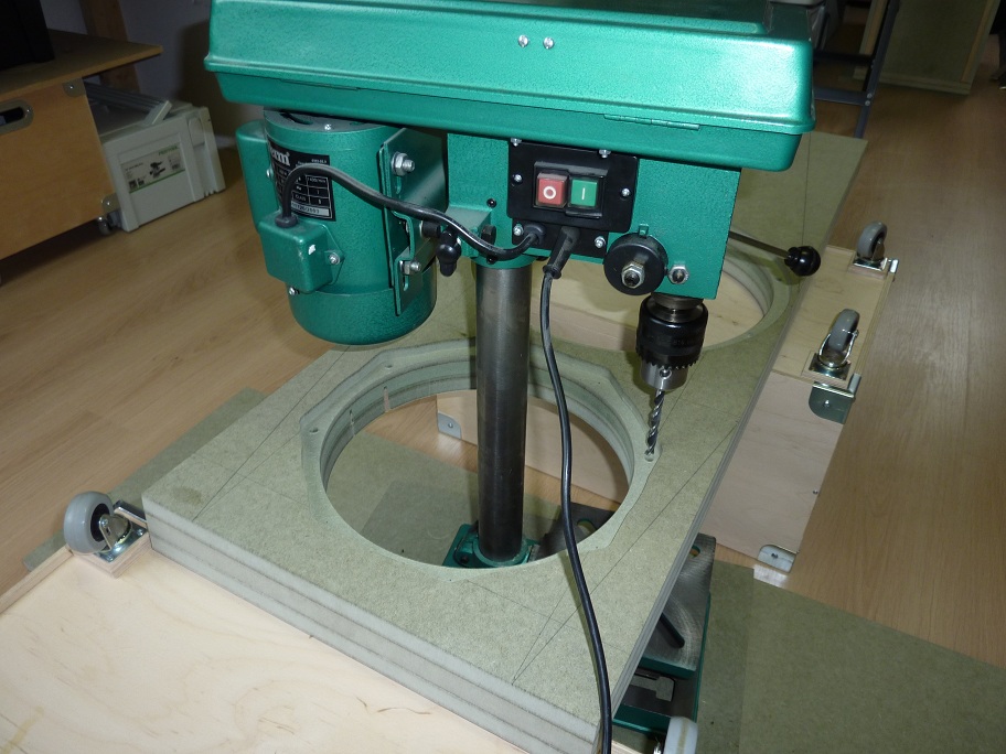

zo, nog maar even een ervarinkje erbij zetten :D
ik heb zo'n goedkope kolomboor van Ferm' :rock:....de FTB16/450
[img]http://www.ferm.webzone.ru/images/ftb16.jpg[/img]
Daar heb ik voorlopig alleen nog maar gaten in een 4mm dikke stalen strip geboord (met goede boren van International Tools) en dat ging opperbest. In deze strips moest schroefdraad worden getapt ter bevestiging van de drivers.
Wat me wel opvalt is dat er wat speling in de onderdelen zit. Ook maak ik geen gebruik van het tafeltje waar je je werkstuk op kan klemmen. Zodra je de boorkop op je werkstuk laat zakken en druk zet dan voel je het tafeltje doorbuigen.
Onder het tafeltje staat nu een rond stuk rioolbuis rechtop, zodoende kan er niks meer doorbuigen.

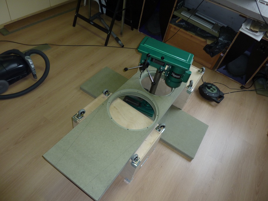

Mochten er nog mensen in dit topic komen........probeer dit maar eens met een Creusen ofz van >100 kilo :wink:
Berichten: 8108
Re: goedkope kolomboor afdoende?
Liever niet.
Ik gebruik daar liever een boven frees voor met een scherpe hout boor.
Gaat net zo mooi en is boven dien een stuk lichter.
Wel goed bedacht zo.
Groetjes George
Met een fatsoenlijke kolomboor met een redelijke uitlading (of een radiaalboormachine) kan je direct boren en hoef je niet zo ingewikkeld te doen. Maar ik heb makkelijk kletsen; ik heb 3 echte kolomboormachines (tandwiel Arboga met kruistafel (250kg), snaar Bimak tafelmodel (80kg)en een tandwiel Strands (350kg).
Ben ooit wel begonnen met twee Fermpjes. Ik kan zeggen dat het kleinste modelletje je ernstig gaat teleurstellen. Zelf voor wat boren in hout!. De grotere vloerstaander (met 1,5pk motor (beetje vermogen is belangrijk) heeft nooit echt teleurgesteld. Ook in aluminium ging dat best. Uiteindelijk is hij gesneuveld op de motor (grote-gaten-boor in 38mm mdf), te heet geworden en doorgebrand, heeft alles te maken met het rendement en koeling van de motor, daarom is een goede motor ook wat duurder. Een goede motor is ook belangrijk om het toerental goed constant te houden zodat je gladdere, rondere,rechtere(haaks) gaten krijgt. En natuurlijk (voor metaal in ieder geval) goede boortjes. Is een groot verschil tussen, wat je bijna niet kan voorstellen voordat je ermee hebt gewerkt. (puntgeometrie, coating, productieproces(gewalst, gerold, geslepen), hardheid (niet alle hss is hetzelfde)
Kortom, alles wat je in je eentje kan dragen aan machines gewoon laten staan.

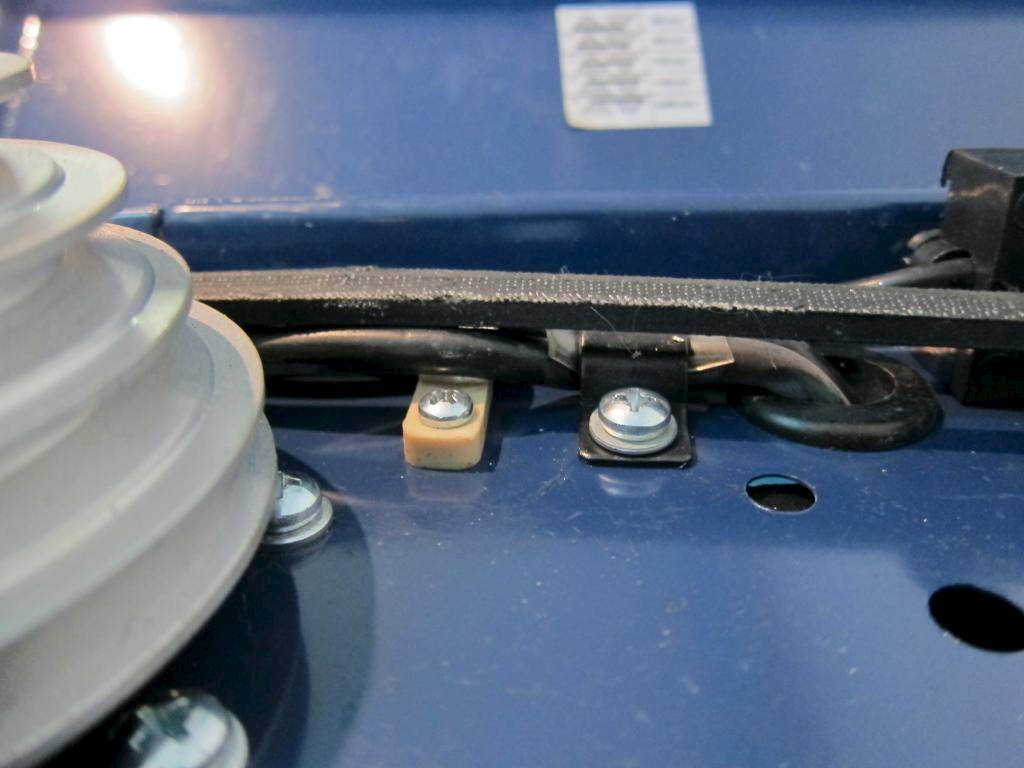

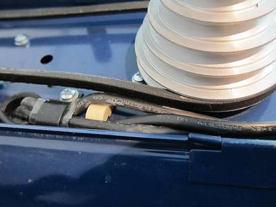

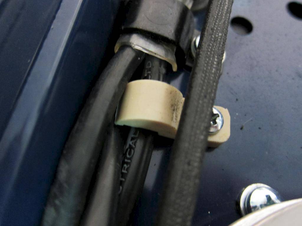

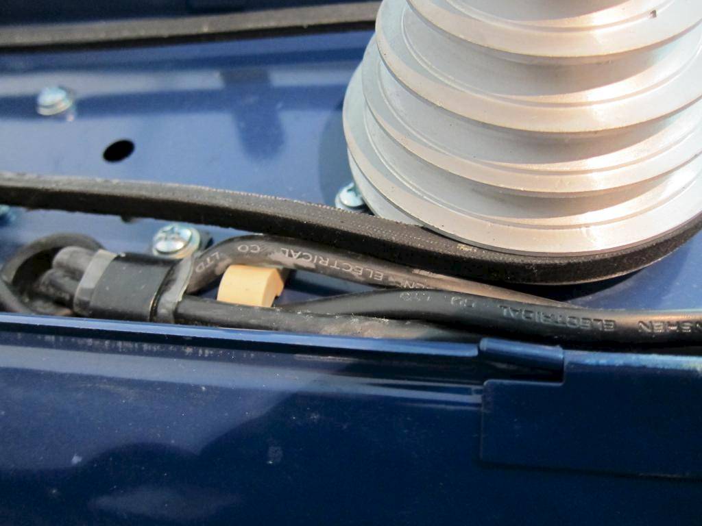

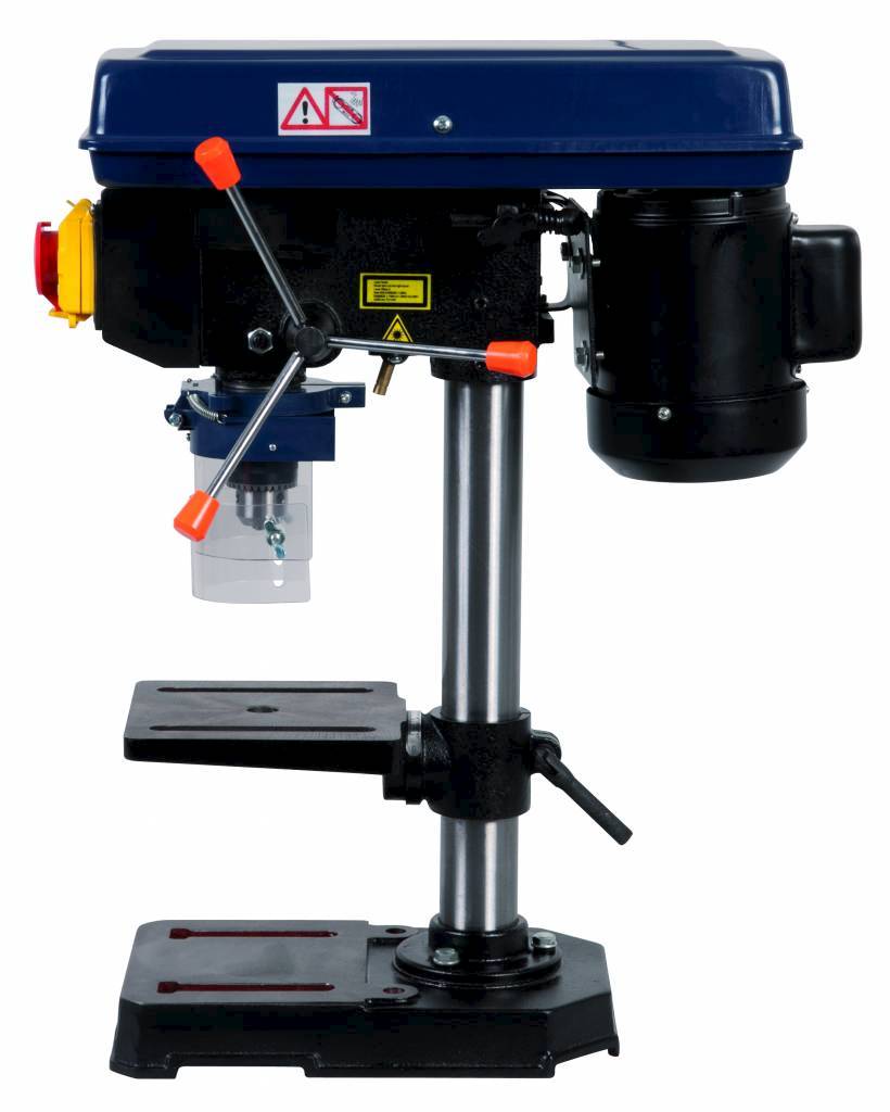

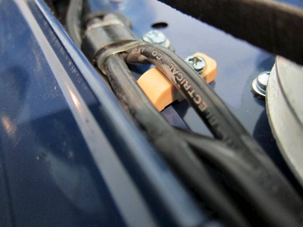

Even een schopje.
Ik heb van de week een Ferm TDM1025 gehaald.
Alvorens je die gaat gebruiken dien je deze eerst even te laten inlopen. Ik maak de bovenkap los om de riemen in te stellen op de laagste snelheid en wat zie ik :shock:
Waardoor komt dat dan?
Nou de stroomkabel hoort uiteraard ONDER dat bruine geleidertje en NIET er overheen...
Nu zit het goed, maar zie je dat de band nog steeds tegen de geleider aanloopt.
Ik heb de stroomkabel dan ook helemaal naar links geduwd en de geleider zo strak als mogelijk aangedraaid. Daarna liep de band netjes vrij.
Wat een PRUTSERS bij die "kwaliteitscontrole".
Dit ga ik uiteraard wel aan Ferm Nederland laten weten. Al is het maar om ze dit 1x te laten zien.
Nu weten jullie het ook, dus eerst je Ferm goed controleren!
Hebben ze daar wel een afdeling kwaliteitscontrole ? lijkt me een nogal prijzige aangelegenheid... :mrgreen:
Zullen wel eerder Indiase of Chinese kinderhandjes zijn geweest die een foutje hebben gemaakt.
