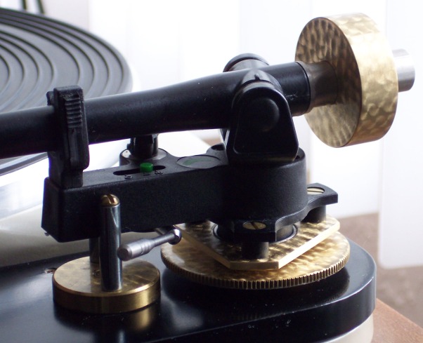

Maar heb een hele avond zitten meten (schuifmaat)
Ik heb namelijk een goldmund MAT en clamp origineel in goede staat (zeer zeldzaam)
Voorbeeld:
http://cgi.ebay.ie/ws/eBayISAPI.dll?Vie ... 0511046152
De mat heb ik een klein plaatje van kunnen vinden eigenlijk te klein
Nu als ik de mat ga plaatsen op de bestaande glazen draai plateau dan komt het plateau 5 mm hoger te liggen.
Daarmee is de arm hoogte 5 mm te hoog.
Nu zijn er busjes die de arm kunnen verhogen, ik ben er niet weg van.
Kijk maar naar boor eilanden sommigen staan ook op 3 poten net als de rega arm monting beetje zielige houtschroeven die de arm fixeren.

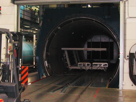

Nu kan ik op mijn werk aan 5 mm dikke koolstof versterkte kunststof komen die is uitgehard met epoxy in een
autoclaaf

Heb mijn idee iets bij gestelt.
Ik heb nog geen bericht van rega maar heb een spare lager pen gevraagd wat daar de prijs van is.
Die wil ik verbouwen zodat ik in feite niets verander.
en geen extra verhoging onder de arm nodig heb.
Ik draai op een draaibank (met spantang inrichting) de 5 mm van de penhouder weg (waar de glazen plaat nu op rust)
Als het niets word heb ik de andere nog om alles terug te zetten zoals het origineel was.
Nooit geschoten is altijd mis :lol:

Heb het plaatje klaar .....
Alles past weer als voorheen.
Alles warm laten worden ook draaitafel
Het is onbeschrijfelijk wat ik direct waarneem
Alles speelt voor mijn neus voorheen minder diepte
Vreselijk moet gewoon de volume kraan 2 db dichter zetten waar ik normaal op speel.
Dit is een blijvertje wat een extreem verhoogde dynamiek zeer strak laag en mid en hoog zonder dempen wat ik wel had met de koolstof plateau.
Zit alleen nog met het probleem van de clamp de aspen van de rega is niet lang genoeg
Daarom heb ik heb met lp`s geluisterd die toch al wat minimale dikte hebben zodat die clamp nog net spant
Penguin
Berichten: 271
Lid geworden op: di 14 mar 2006, 20:42
Locatie: Vlaardingen
Re: Rega planer P3-24
Bericht door Penguin »
As pen is nu verlengt met een klein M4 gaatje in de bestaande kunststof pen van de rega.
Met daarop een zelf gebouwde pen met uitwendig M4 draad en verder loopt deze met 7 mm dikte door.
Lengte is nu een extra 5 mm genoeg om de clamp nu goed vast te zetten.
Tja dat maakt het wel even af verschillen oude mat en NO-clamp is aanzienlijk verschillend met een goldmund mat en clamp.
Clamps die slecht de plaat vlak trekken dan heeft de mat geen enkele zin, merk ik hier uit op.
Stereo-beeld is wijd en enorm veel dieper, veel meer micro details hoorbaar.
vind het een geslaagde Mod
Zonder grote aanpassingen aan de rega
Origineel rega:
verhoog ring carbon DIY
