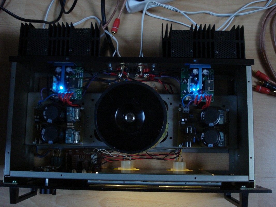

Hierbij eventjes de laatste plaatjes van hoe hij er nu bij staat:
Glow in the dark 1
Glow in the dark 2
En voor degenen die nu nog steeds in spanning zitten: HIJ WERKT !!!! Alleen krijg ik er een gratis portie BROMMMMM bij. :evil: Op dit moment heb ik nog beide massa-aansluitingen van de ingangen los liggen, dus is er geen potentiaalvereffening tussen bron en versterker. Als ik één van deze 2 aan de cinch massa leg, is de brom voor een groot deel verdwenen, maar helaas niet compleet weg. Beide massa-aansluitingen van het signaal in aan elkaar leggen brengt ook geen oplossing.
Hieronder even de plaatjes van hoe de bedrading door de kast loopt.
Voor alle duidelijkheid:
Foto bovenkant:
Paars zijn de sense-lijnen voor de DC-beveiliging
Blauw is Amp-On
Rood/Zwart getwist zijn de wapperaansluitingen rechtstreeks op de uitgangen
Foto onderkant:
Oranje getwist zijn de 2 spoelen van de trafo (gele draden) die naar de gelijkrichting toe gaan
Zwart getwist is de middenaftakking van de trafo (grijze draad) die naar de gelijkrichting toe gaanaad)
Blauw ongetwist is de 12V uitgang van de trafo, puur gebruikt voor de wapperverlichting
Geel getwist is de gelijkgerichte en afgevlakte variant van bovengenoemde blauwe voor de LED-Wapperverlichting
Rood ongetwist zijn de gelijkgerichte voedingen die naar de UcD's gaan.
Hoe ik alles aangesloten heb: Ik breng de spoelen van de trafo via het grijze verdeelblok naar de afvlakking. Hierna is de versterker volledig dubbel-mono opgebouwd. Er is dus geen gemeenschappelijke massa tussen de versterkers. Met betrekking tot de massa's van de ingangen, hoe sluit ik die het beste aan? Beiden aan zijn eigen versterkermassa?
Ik hoop dat jullie er iets van kunnen maken. Zoek de fout, want ik tast even in het duister.
Groeten,
Mischa

Volgens mij maak je een (klein) denkfoutje, je gebruikt toch maar een trafo? dan heb je altijd 1 massa tussen de 2 versterkers. die loopt namelijk vanuit de trafo.
Heb je de bij de overgang van grijs naar zwart ook een aansluiting op je kast-massa geplaatst?
Zo niet, zou ik dat eerst proberen.

Hey Ray,
Daar heb je helemaal gelijk in. Dat realiseerde ik mezelf ook toen ik het schema in bed nog even lag te overdenken. Achter de trafo is alles dubbel-mono, maar op de middenaftakking hangen ze aan elkaar. Ik heb van daaruit nog geen kastmassa gemaakt, maar toen ik deze maakte vanuit de cinch-ingang, maakte dat geen verschil. Ik zal dat straks eens proberen. Vervolgens moet ik dan één van de massa's van de ingangen ook aan deze kast-massa hangen nietwaar? Op deze manier koppel ik ook de massa van de bron op hetzelfde niveau.
Overigens is de versterker zonder bron aangesloten absoluut stil :-$ :-$ . Met alleen de kabel aangesloten ook stil, maar met de bron erbij lijkt er toch ergens een lus te ontstaan. Ik breng de versterker hoe dan ook zaterdag mee. Er zit nu teveel tijd in om hem zomaar te laten liggen.

Hm, weer een kleine update (al is die niet zo positief als ik zou willen):
Ik heb nu ook de kast aan massa gelegd via het centrale massapunt op het grijze verdeelblok dat tussen de trafo en de beide gelijkrichtingen in zit. De massa-punten van de ingangen zijn dus éénzijdig aangesloten op de UcD-modules, van 1 kanaal heb ik deze 2-zijdig aangesloten, omdat anders de massa van bron en versterker niet overeen komen. Ook als ik de massa van beide ingangen aan het sterpunt leg, merk ik geen verschil.
Voor de rest heb ik geen massa-punten.
HELP, ik zou hem toch zo graag stil hebben voor zaterdag :(

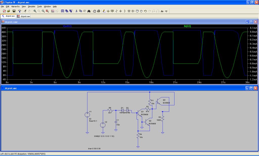

was een klein beetje een strikvraag overigens. De DC beveiliging is namelijk een stuk minder gevoelig aan de negatieve kant dan aan de positieve. Grote kans dat die met -9 V niet eens schakelt.
E.e.a. afhankelijk van de relais die je gebruikt. Met -9V DC wordt de schakeltor van het relais niet helemaal opengetrokken.
E.e.a. is iets gevoeliger af te stellen door een weerstandswaarde iets te veranderen. Ik heb e.e.a. in een simulator gecontroleerd, en in de praktijk geverifieerd (heeft me twee avonden gekost, dacht eerst dat ik gewoon iets fout gedaan had).
Als de temperatuur weer wat zakt zal ik wat simulatorplaatjes posten.
mischa72
Berichten: 4434
Locatie: Sittard
Re: Revisie/Recycling Nikko Alpha II
Bericht door mischa72 »
Prima, morgen dus een plaatje? Nee, laten we maar hopen dat het morgen net zo goed weer is als vandaag.
Groeten,
Mischa
daniel
Berichten: 1458
Locatie: Eindhoven
Bericht door daniel »

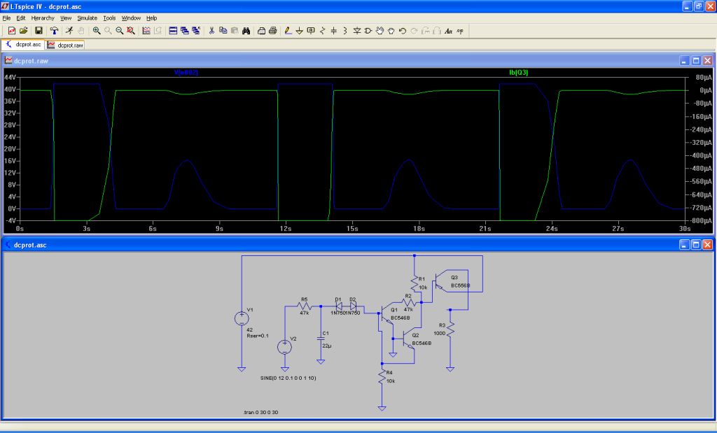

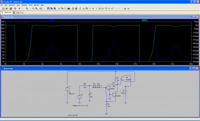

temperatuur is inmiddels gezakt, dus tijd voor plaatje
De schakeling zoals gepresenteerd is iets anders dan werkelijk, omdat mijn simulator geen standaard zeners van 2.7 V had. Ik heb maar even 4.7V genomen, heel veel maakt dat niet uit.
Eerste plaatje 'oorsponkelijk' laat de oorspronkelijke situatie zien. Blauwe lijn is de spanning over R3 (representeert de relaisspoel + serieweerstand). Verder is te zien dat de schakeling gevoed wordt uit de 42V DC lijn, en aan de ingang heb ik een AC spanning gezet met een amplitude van 12 V en een frequentie van 0.1 Hz (langzaam varierende DC dus)
Wat je ziet is dat tijdens de ene helft er de volle spanning over de relaisspoel valt, en tijdens de andere helft maar een beetje. De volle spanning is er bij een positieve DC spanning, de halve bij de negatieve.
Om het relais te laten schakelen moet transistor Q3 in geleiding komen. Hiervoor moet er dus een basisstroom lopen. Bij een positieve DC komt Q1 in geleiding, en loopt die basisstroom via R2 en Q1 naar de massa.
Bij negatieve DC zou er ook een basisstroom moeten lopen. Dat gebeurt wel, maar die is te klein. Dat is de groene lijn in de simulatie. Deze basisstroom zou nu via Q2, de zeners, en R5 richting de luidsprekeraansluiting moeten lopen. Het idee is voglens mij dat de spanning op de emitter van Q2 via de spanningsval over R4 naar beneden getrokken wordt, hierdoor zou Q2 in geleidingmoeten komen, en Q3 dus ook.
Er moet dus meer basisstroom lopen door Q3 om deze in geleiding te brengen. Uiteindelijk wordt deze basisstroom (tijdens de negatieve DC helft) bepaald door de spanningsval over R5. Ik denk dus dat de oplossing is de waarde van R5 te verlagen. Dit heb ik gedaan in de simulatie 'gewijzigd'. Hier heb ik de waarde van R5 drastisch verlaagd, en nu komt Q3 dus wel in geleiding.
Mocht iemand hier anders over denken hoor ik dat graag. Ik ben helemaal geen expert, dus als mijn gedachtengang ergens niet juist is, hoor ik dat graag.
oorspronkelijk

gewijzigd
gewijzigd

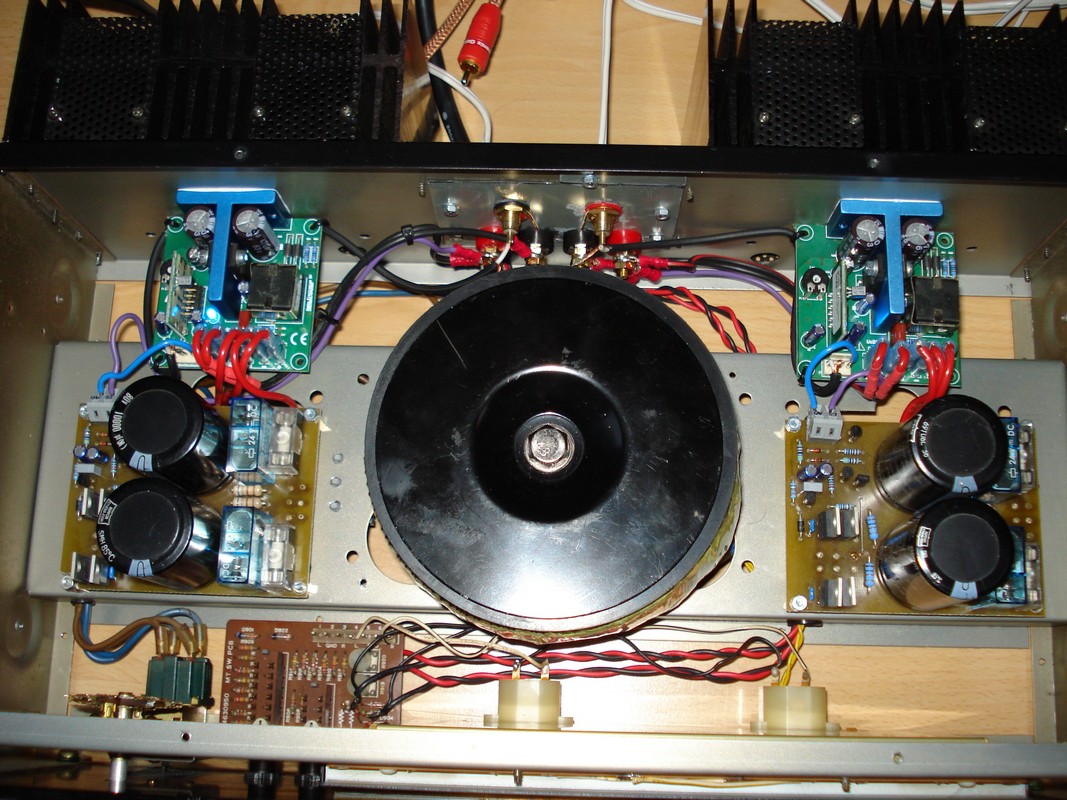

Beste Mischa,
Ik zat even op het forum te kijken en zag je bromprobleem met de conversie van de Nikko versterker. Wellicht kan ik je helpen. :mrgreen: Ik heb even over je probleem nagedacht en je foto's bekeken. Het eerste wat me opvalt is dat je v.w.b.t. je AC voedingsdraden deze niet hebt getwist wat wellicht iets zou helpen. Ik zou op de ingang per kant een draad solderen aan de nul oftewel de massa en deze dan aansluiten op je middenaftakking (grijze draad) van je trafo wat immers je voedingsnul is. Verder zou ik voor de afscherming vanaf dit aansluitpunt ook een draad aan de kast leggen bijv. de bout waarmee je de trafo hebt bevestigd. Ik hoop dat je iets met deze info kunt en wens je veel succes met de voortgang van je project. :D
mischa72
Berichten: 4434
Locatie: Sittard
Hallo Audiotube,
IK zal eens proberen om de AC-draden naar de trafo te vlechten. Ik verwacht niet dat dit mijn probleem opheft, omdat ik alleen brom heb als ik een bron aangesloten heb.
Voor wat betreft de ingangen: Ik heb de afscherming van beide ingangen aan de betreffende massa-aansluiting van de UcD aangesloten. Voor de rest heb ik van 1 van beide ingangen ook de massa aan de cinch aangesloten. Beiden kan ik niet doen, want dan creëer ik weer een lus via de voorversterkermassa. Dit heb ik overigens wel geprobeerd en maakt verder niks uit.
Het aan (audio)massa leggen van de kast heb ik ook al gedaan, al is dit niet op deze foto's te zien. Ik heb hiervoor een kort stukje draad in de grijze klem gezet (bij de middenaftakking) en de andere kant vrij dichtbij met de kast verschroefd.
Ik ga straks eens proberen wat het brengt als ik de ingang helemaal kortsluit.
In elk geval bedankt voor het meedenken.
