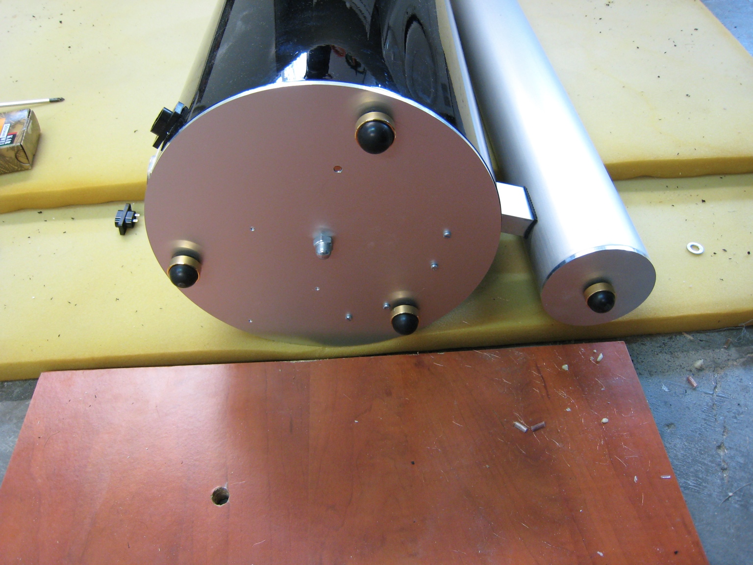

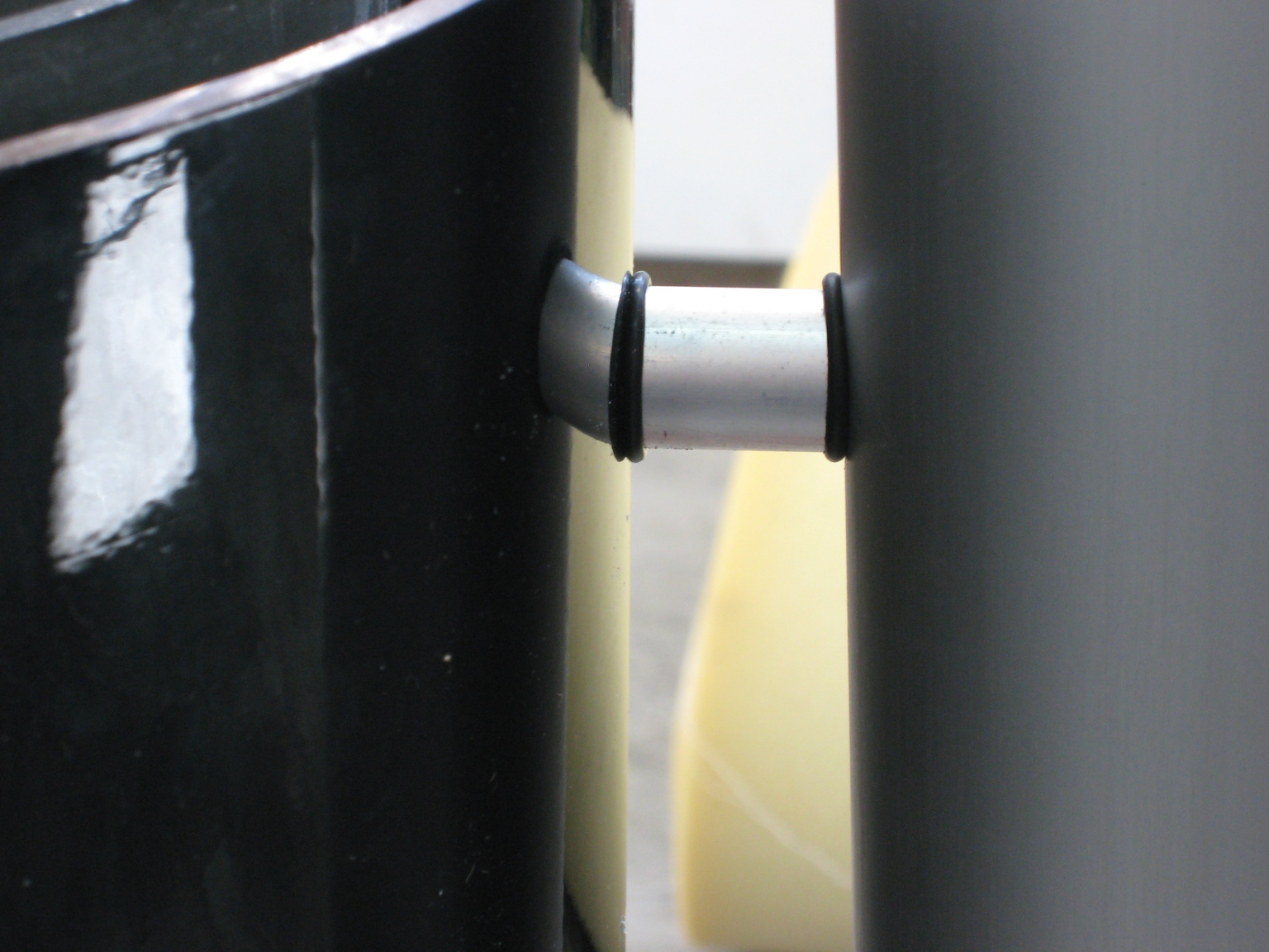

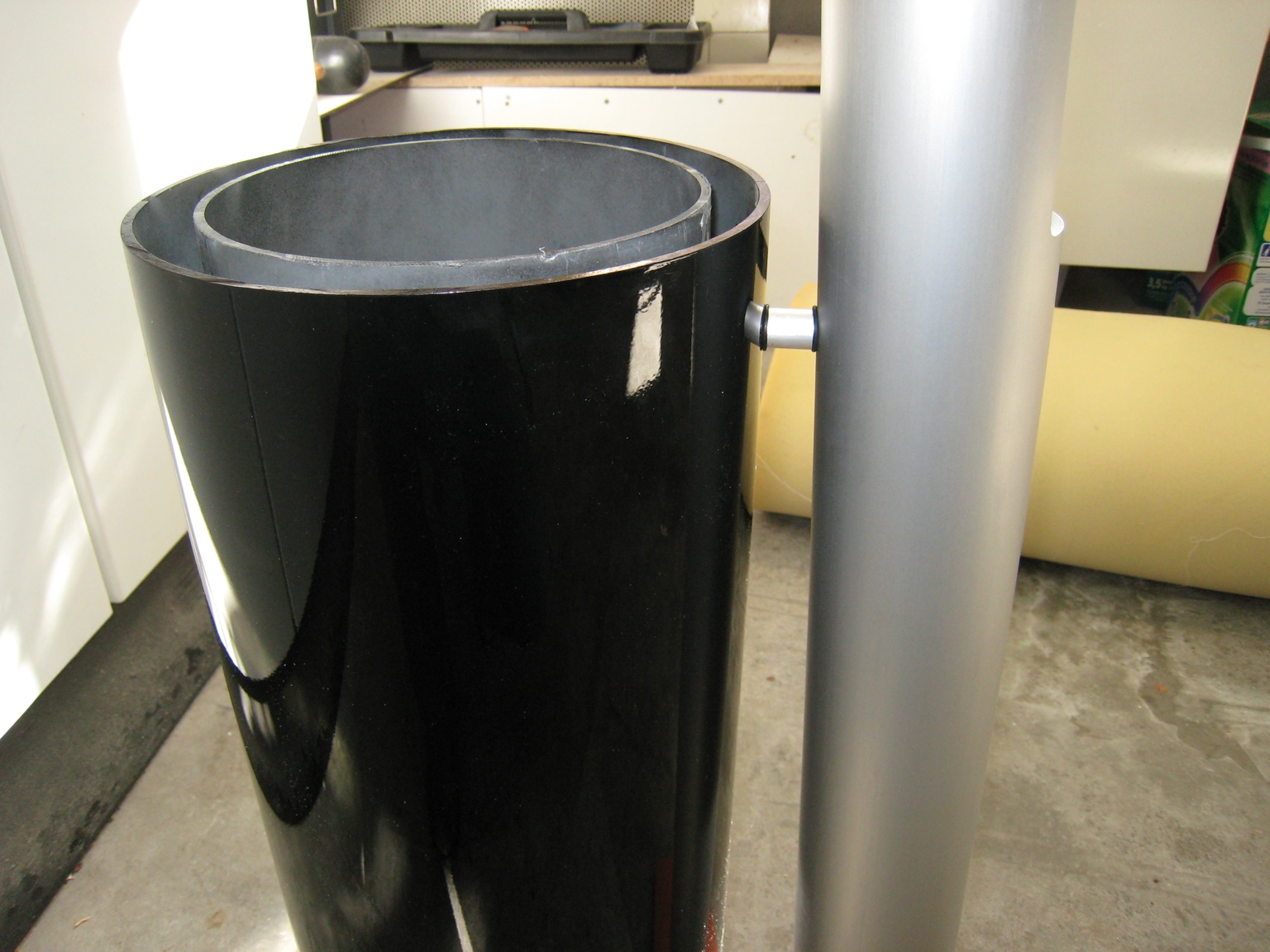

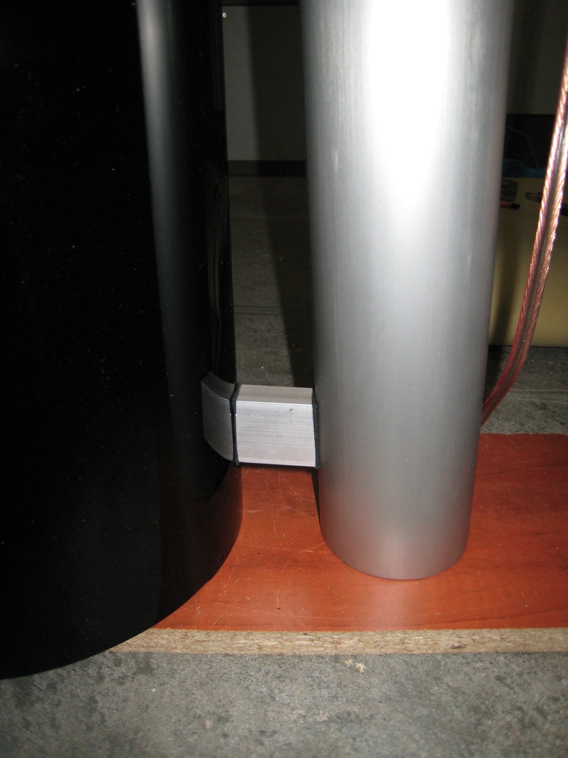

Dit was toch weer lastiger dan ik dacht...
Eerst dacht ik alles netjes met metaal op metaal vast te zetten, maar het gereedschap om nauwkeurig genoeg te werken heb ik niet... Wat ik nu bedacht heb, is boven te zien. Rubber tussen de verbindingsdelen! Nu zit alles strak vast, komt nooit meer los en het zit rondom strak, wat me met de hand niet gelukt was.
De buis staat naar links en rechts netjes waterpas en zoals ik het kan zien staat de aluminium buis ook niet gedraaid. Er is geen "toe in" \:D/
De alu verdingsdelen zouden eigenlijk ook geschuurd moeten worden, maar dat is even voor latere zorg.

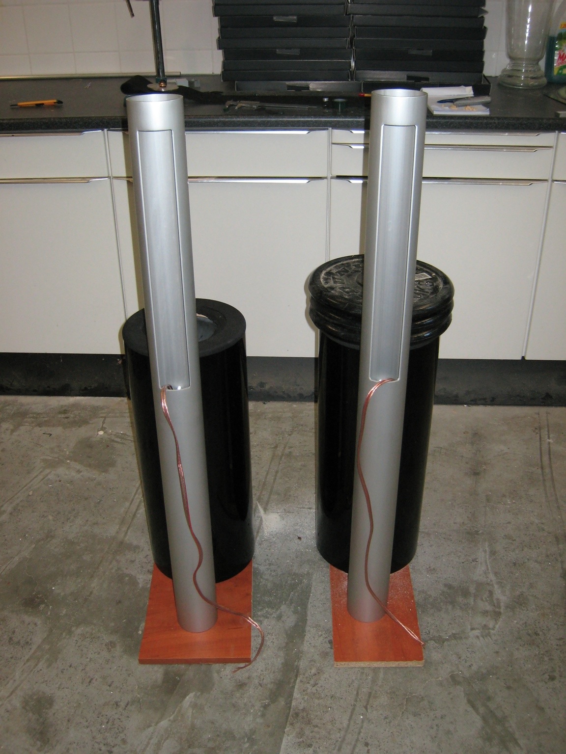

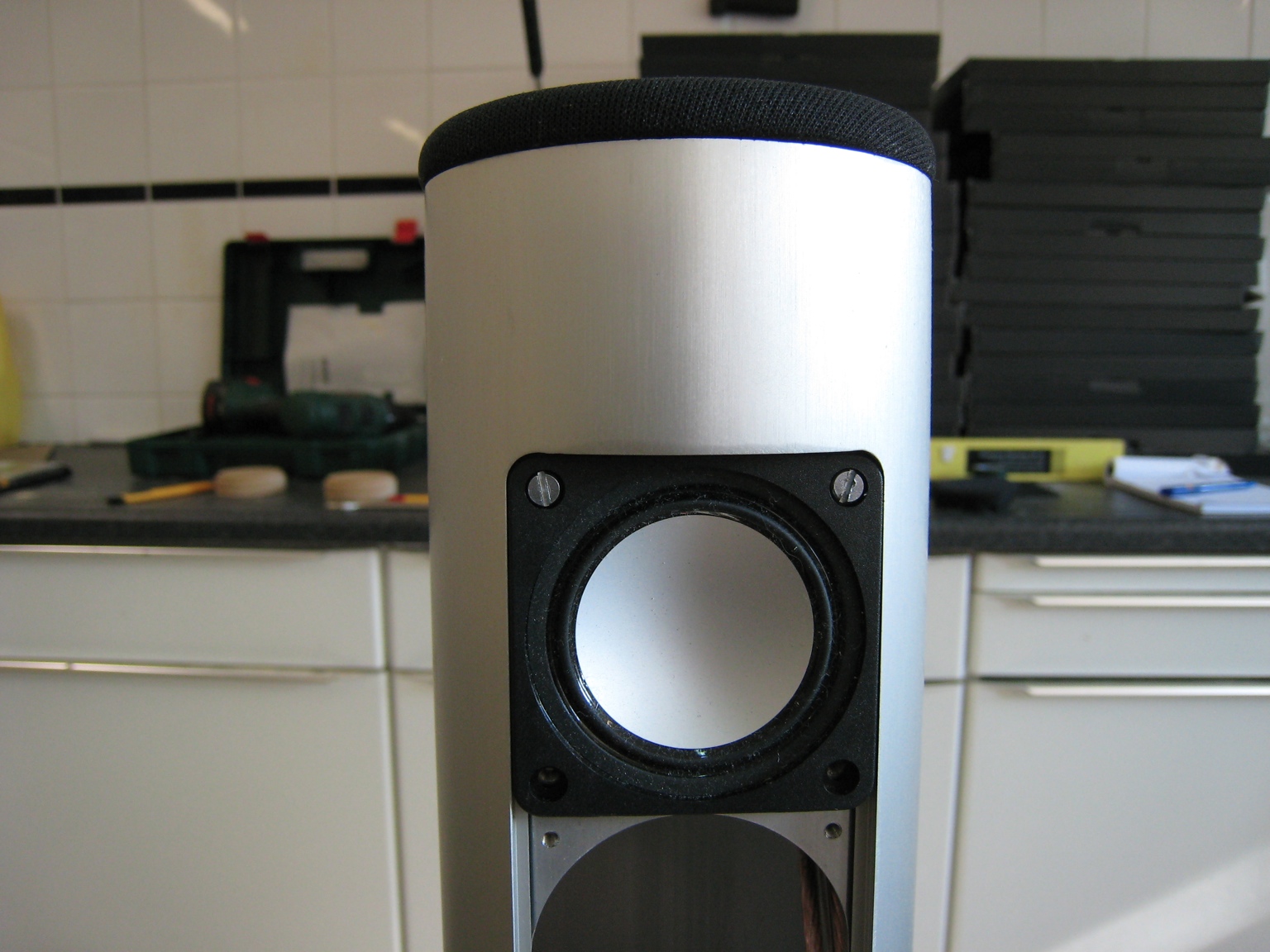

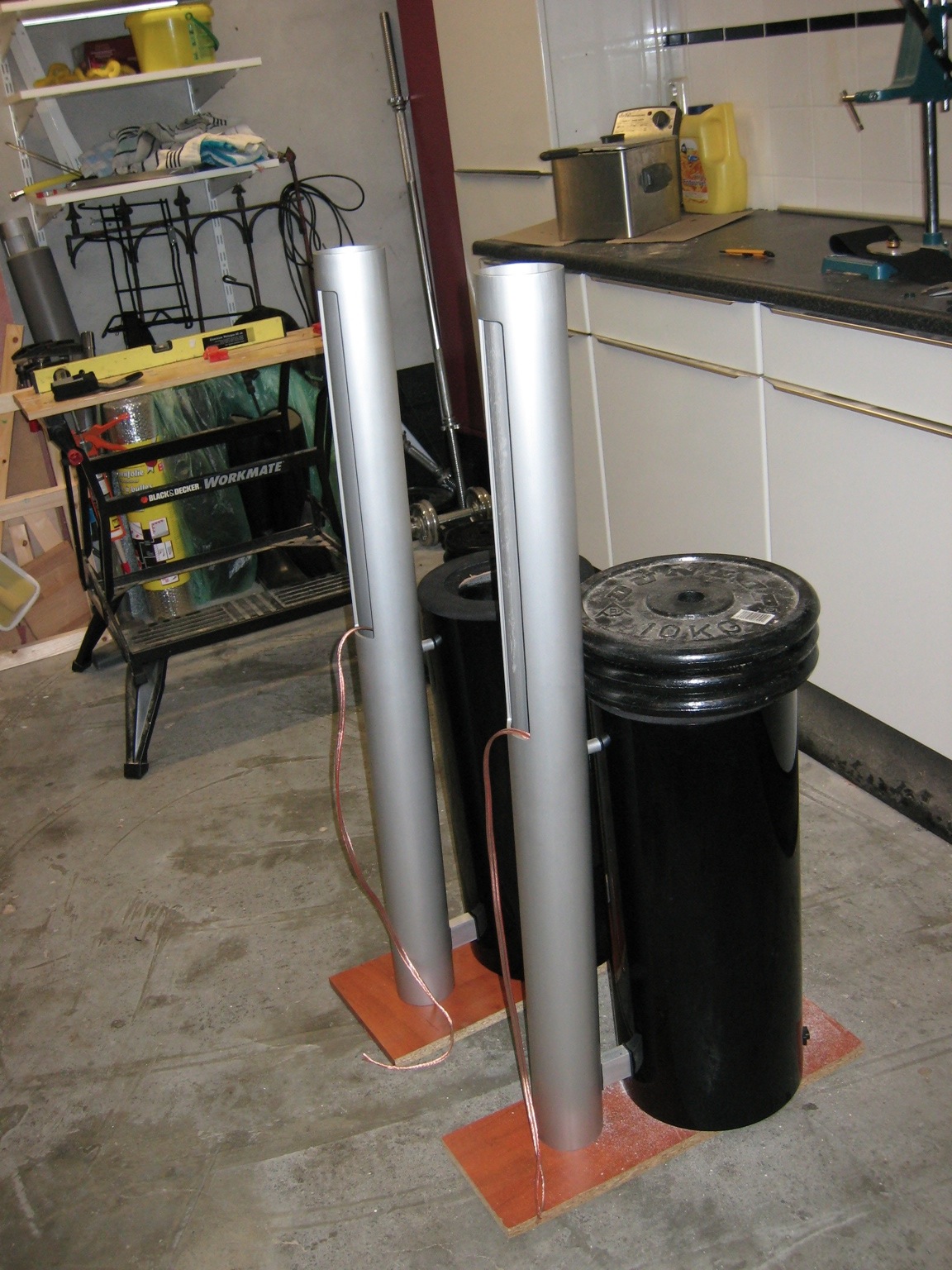

We gaan verder!
Vandaag heb ik de 2e sub met zand gevuld. Om er voor te zorgen dat het zand goed aangeklopt zit, heb ik deze gevuld, daarna een plank op de sub gelegd en de schuurmachine er op gezet. Het lijkt nu allemaal lekker compact. Vond ik wel een goeie manier :)
Vervolgens de bovenzijde vastgelijmd en laat ik het met 30Kg gewicht een avond en een nacht drogen.
Het vervelende was wel dat de buizen niet goed rond meer waren. Met name de binnen buis was ovaal. Hierdoor moest ik de baffle van de sub behoorlijk ruimer maken met de frees. Het zit er nu behoorlijk goed op. Waarschijnlijk valt het iemand anders niet op, maar ik zie dat de 1e sub echt strak rond zit en deze, mja, minder... Toch jammer.

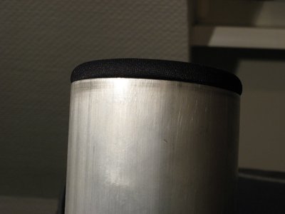

De doppen voor de bovenzijde heb ik met doek bekleed en die passen netjes. Het maakt nu een mooi geheel met de subs!
De foto van de bovenzijde is op een onbewerkte buis, maar voor de passing en maat is die uiteraard hetzelfde.
Het vastmaken van de 2e aluminium buis op de sub was nu een klusje van 10 minuten :D
Wat ik vreemd blijf vinden is dat het lijkt alsof de buizen niet waterpas staan (van links naar rechts), maar dit is toch echt het geval. Gevalletje optisch bedrog, maar toch heb ik het vandaag weer gecontroleerd. Ik vertrouwde het niet :mrgreen:

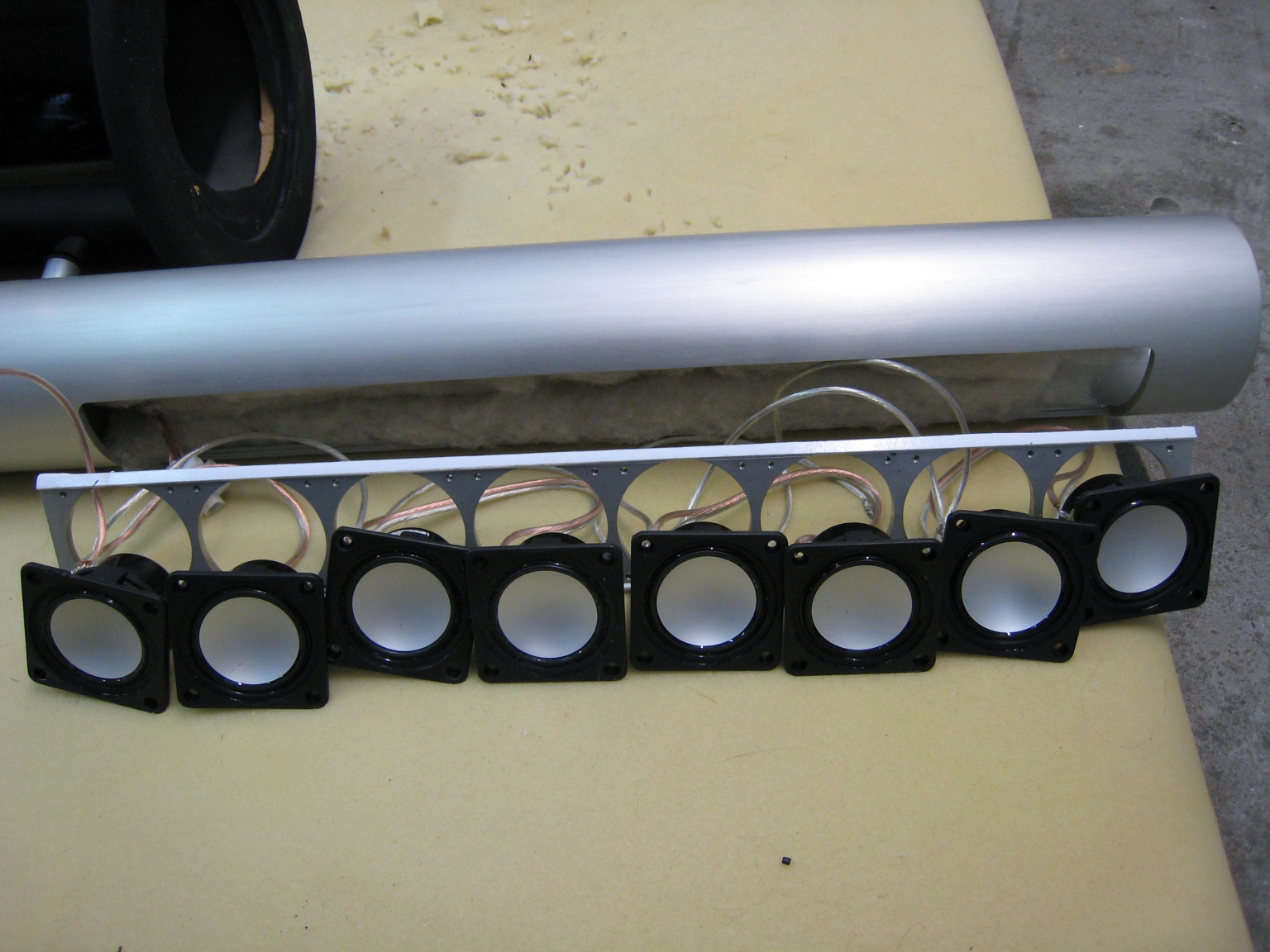

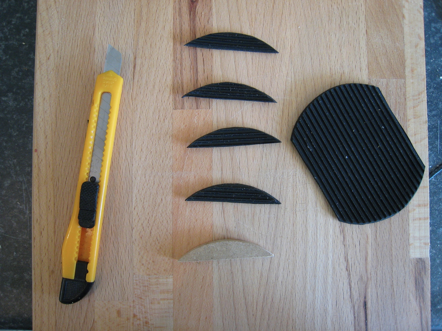

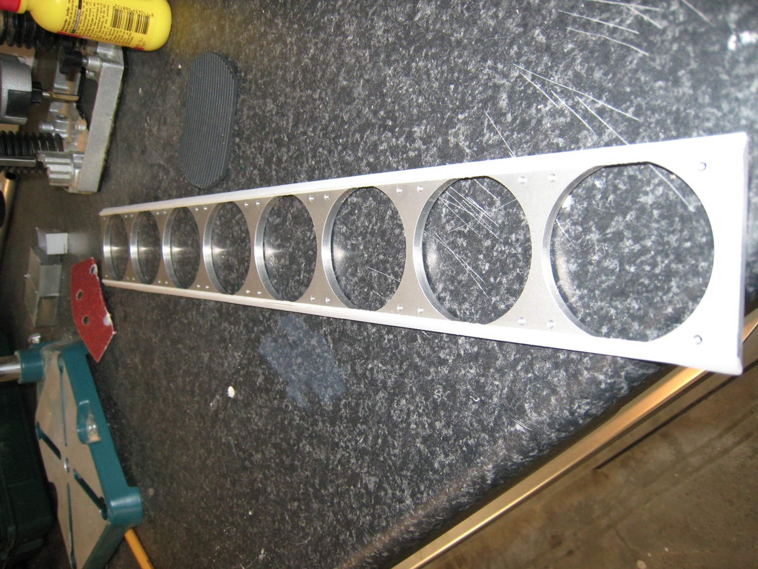

Wat heb ik vandaag allemaal gedaan?
Veel nagedacht over de volgorde van inbouwen, omdat de speakertjes serie/parallel aan elkaar gesoldeerd worden en deze aan de montage plaat komen te zitten. Daardoor is het inbouwen t.o.v. een normale speaker net even anders. Het moet er allemaal nog wel in gaan.

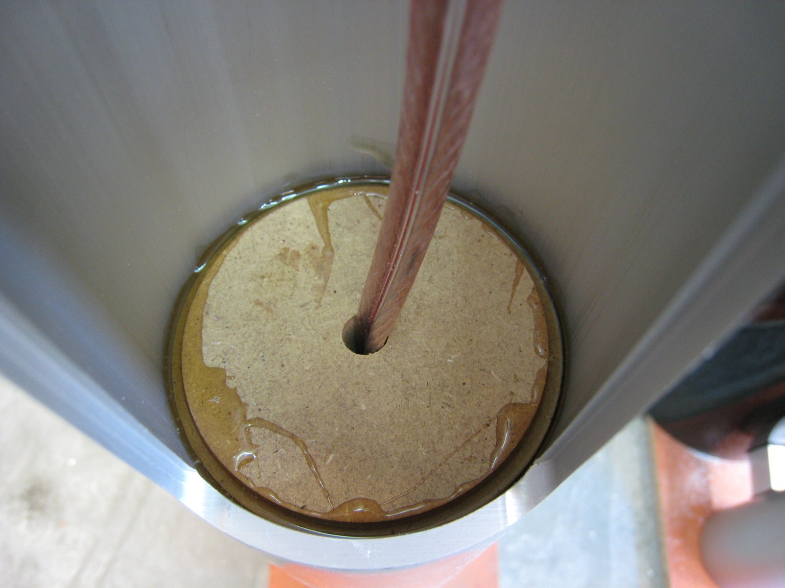

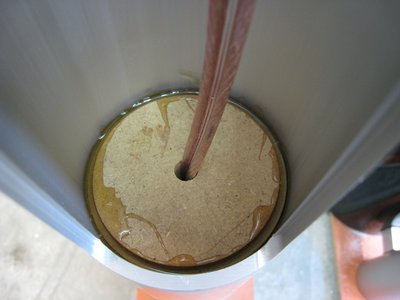

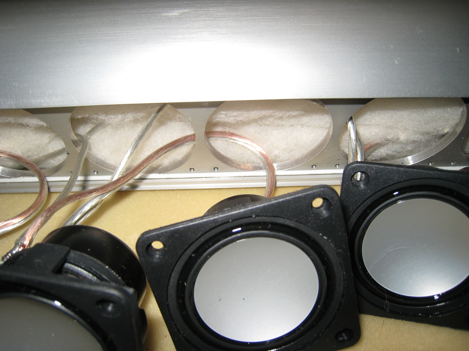

Beide montage platen heb ik van een randje foamtape voorzien, zodat deze luchtdicht vastgezet kan worden. Zonder de tape is er nog ruimte tussen de montageplaat en de alu buis.
De halve maantjes komen boven en onder tussen de montage plaat en de alu buis (op de eerste foto is dat de ruimte tussen de buis en de plaat).
De uitsparing op de MDF rondjes kwam nu goed tot z'n recht. Hier heb ik PU lijm ingegoten. Goeie oplossing Arno!
Als alles zo op rolletjes blijft gaan, dan zouden ze van het weekend best wel eens luisterbaar kunnen zijn... (hoe vaak heb ik dat al gedacht/gezegd?)

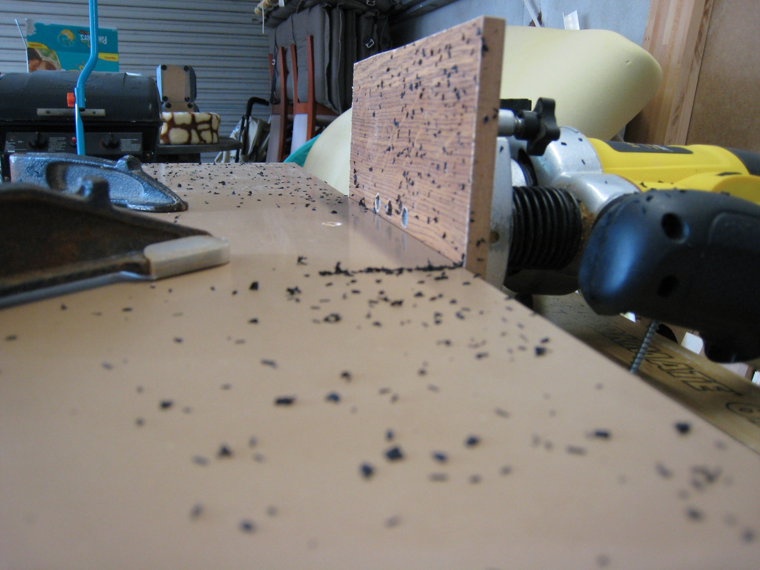

Bericht door MichaelB »
Als de berg niet tot Mohammed wil komen, dan....
Blijkt dat bij 1 van de buizen de Tangbands 2mm te hoog komen te liggen en uit steken. Hoe kan dat nou? Nou, blijkbaar heeft de CNC'er de machine niet goed ingesteld gehad bij deze buis (wellicht de eerste), want de andere 3 buizen passen strak!
Uiteraard is deze buis door mij bewerkt en geanodiseerd, dus ik moet het er maar mee doen.
Wat nu?
Een randje van 2mm van de Tangbandjes frezen. Zo geschiedde.
Ik heb hiermee in ieder geval een heel lijstje met ARBO overtredingen begaan, waaronder de aan/uit schakelaar + beveiligingspal vast tapen zodat ik beide handen vrij had :oops:
De Tangbands liggen nu in ieder geval netjes in de speaker!

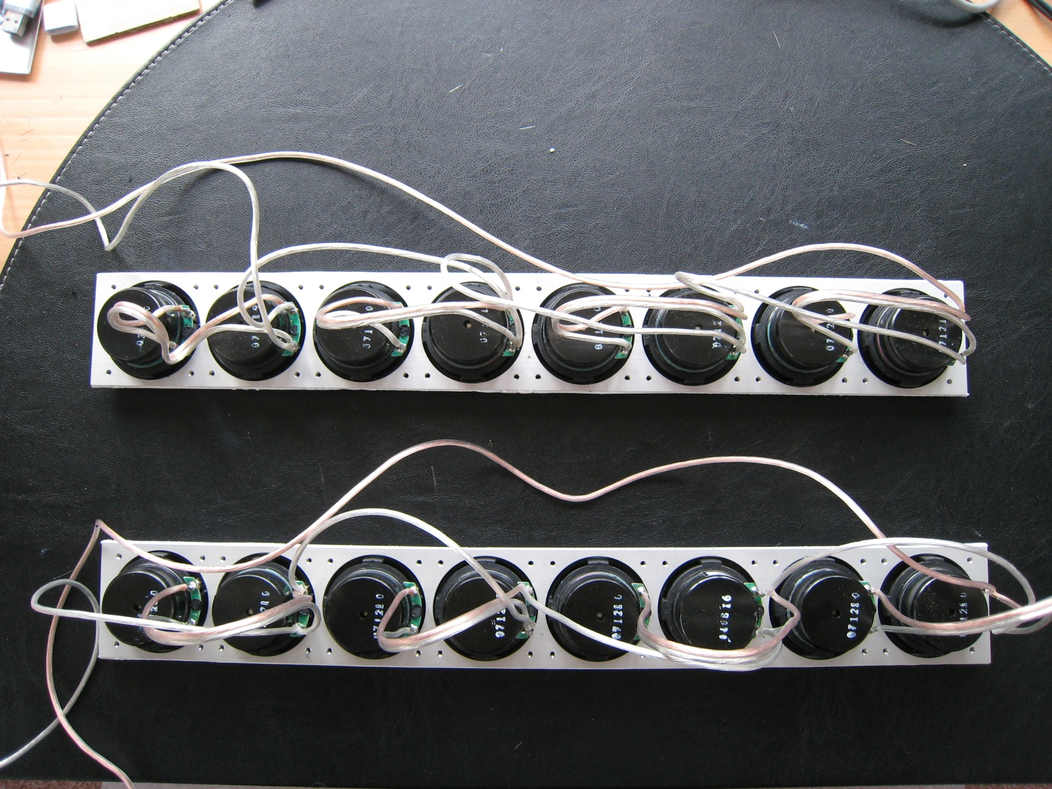

En beide Arrays zijn gesoldeerd.

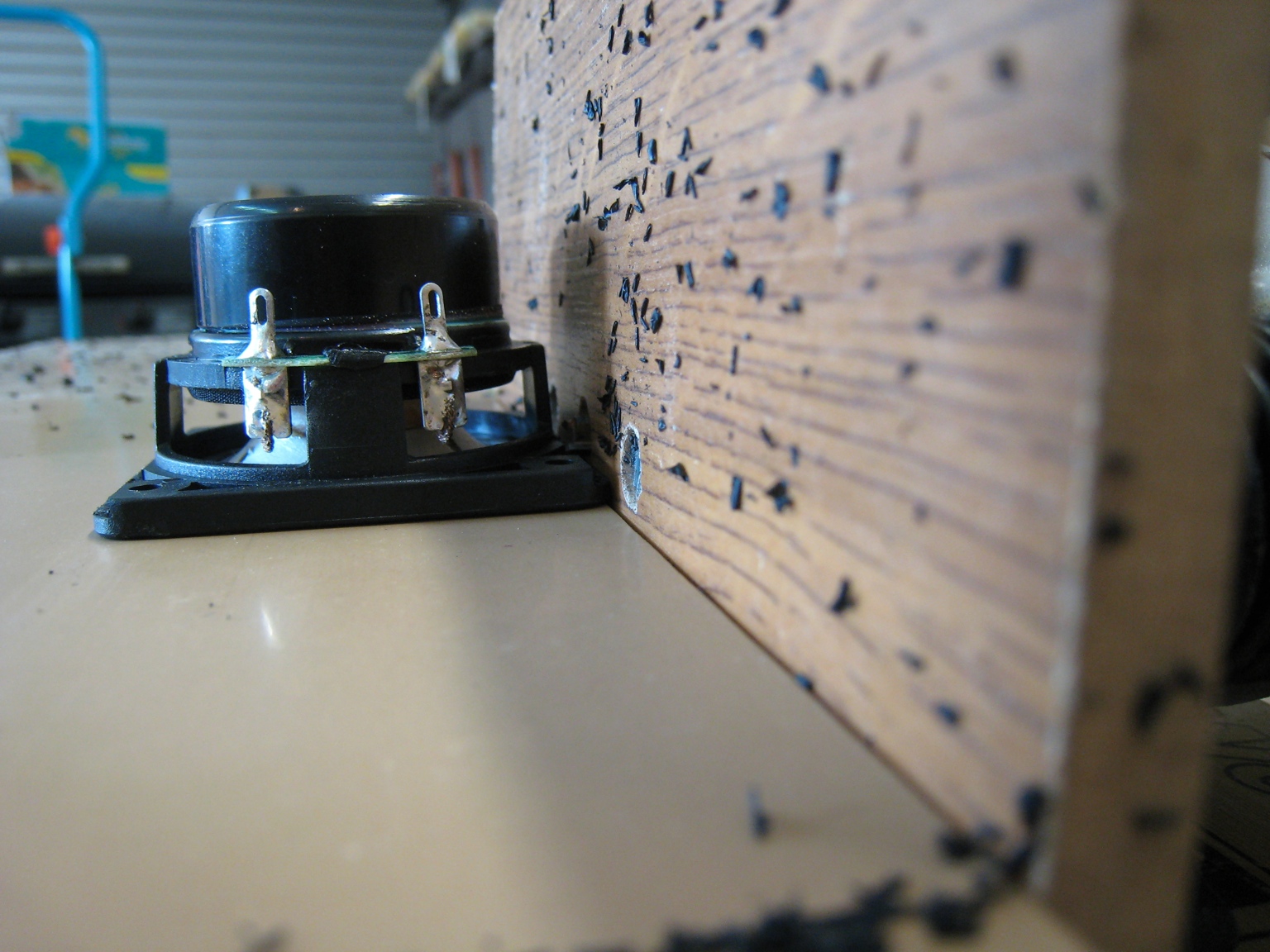

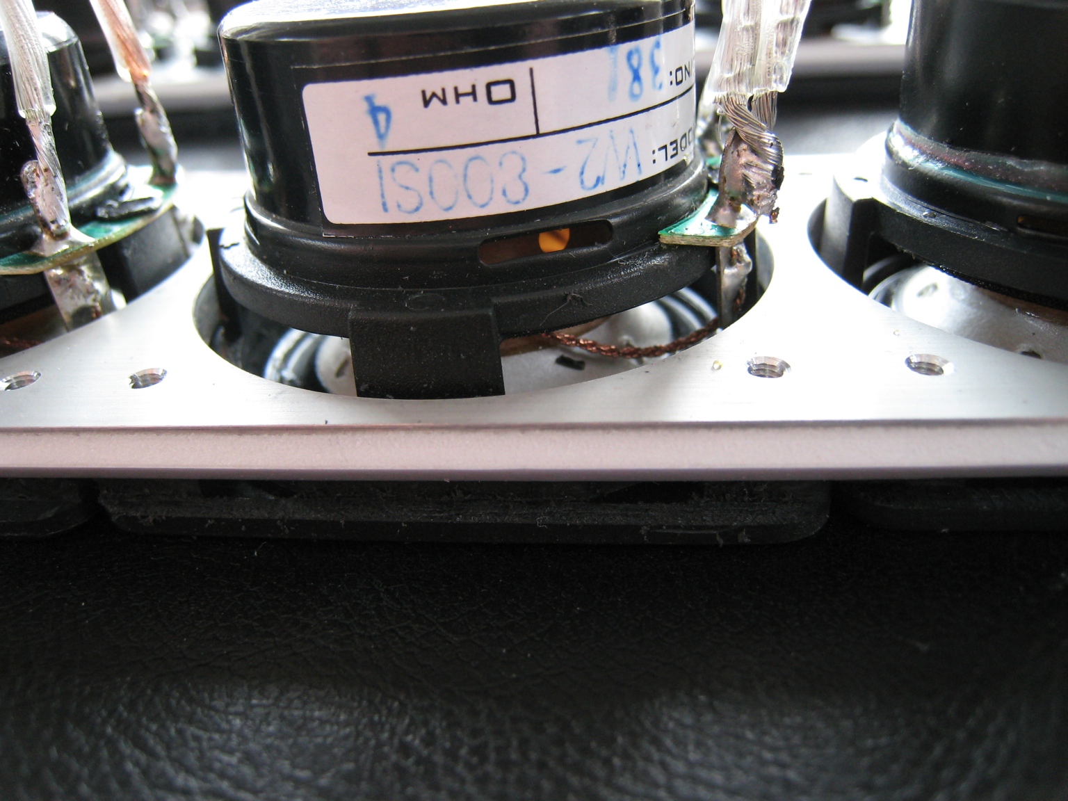

Oh ja, wat me net pas opviel bij nadere inspectie van de speakertjes, is dat ze zelf een geventileerde spreekspoel en spider hebben :lol:

De verbindingsdelen tussen de sub en de alu buis, die ga ik opnieuw (laten) zagen. Doordat de buizen een meter lang zijn en schuin staan zie je iedere afwijking en die is er ook jammer genoeg. Het lukt niet om met een handzaag loodrecht door het aluminium te zagen en voor het onderste blokje onder een hoek van 3 graden.
Morgen even kijken of er een DHZ zaak is die dat kan.

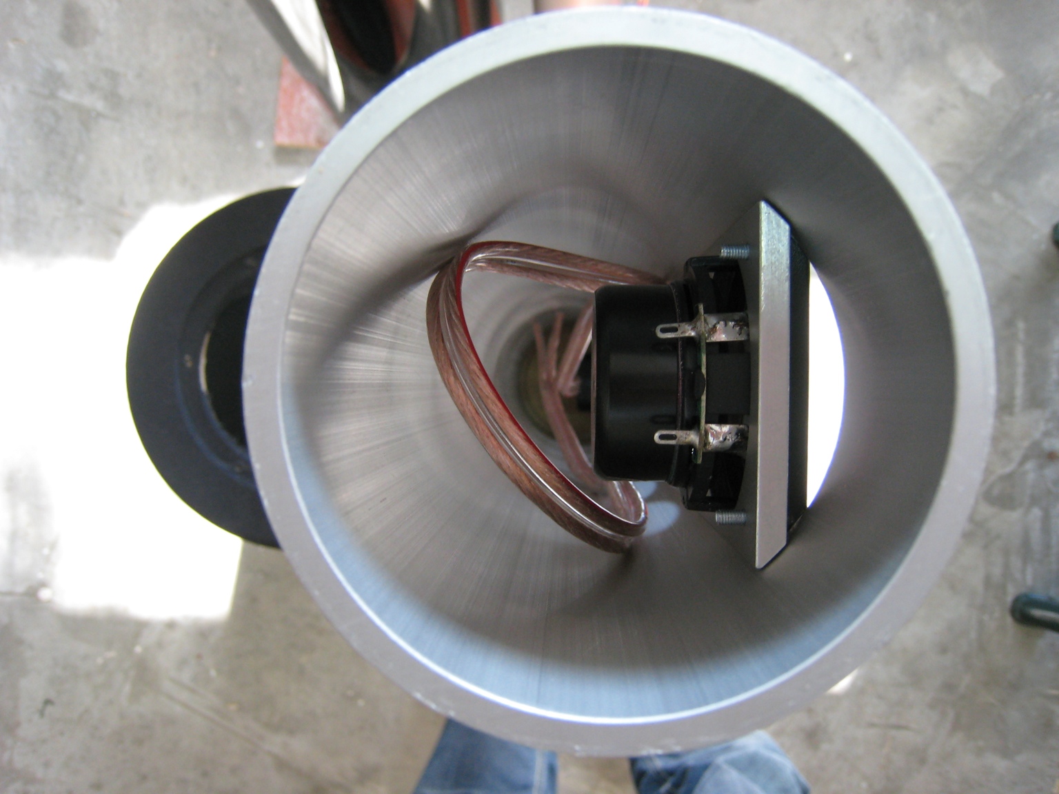

Zojuist heb ik de speakertjes in de buizen gemonteerd en die liggen netjes in de buis. Nog best wel een gepiel in je eentje, maar het is gelukt. De buis heb ik rijkelijk gevuld met schapenwol.

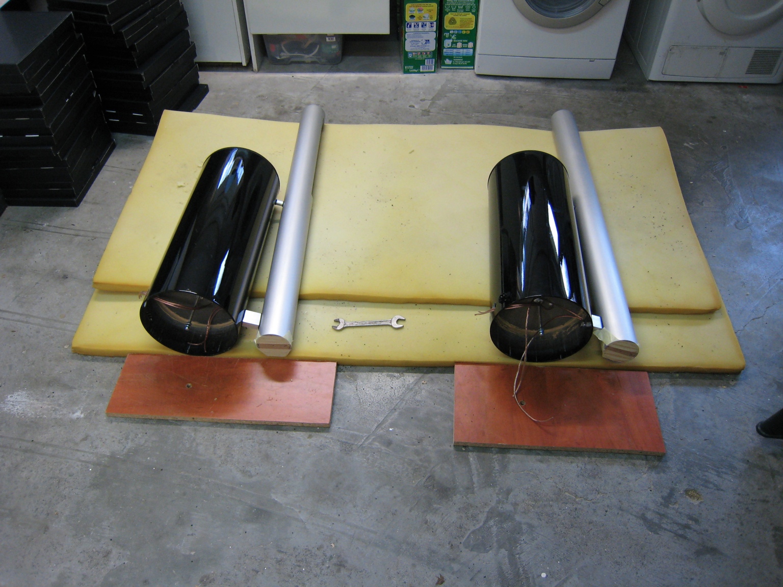

Gisteren heb ik niet zoveel gedaan.
Wel ben ik naar een ijzersmederij in de buurt geweest om de tussenstukjes te laten zagen. Die zijn nu netjes identiek en exact onder 87 graden gezaagd.
Hierna heb ik deze nieuwe tussenstukjes gemonteerd. Past heel mooi en beide buizen zijn nu gelijk.

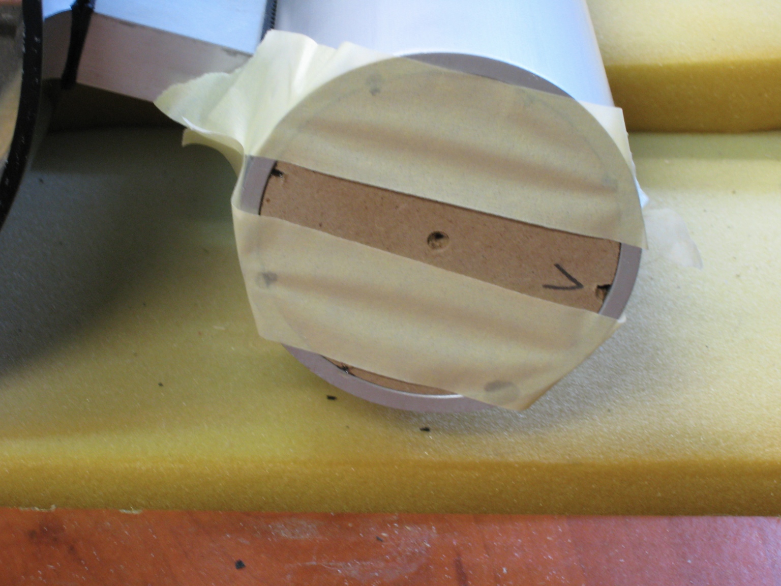

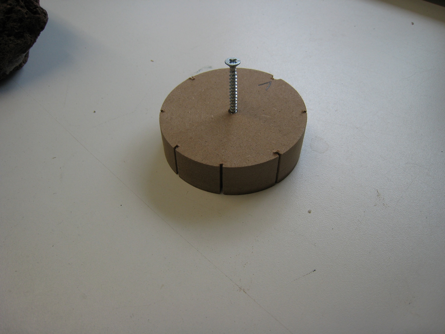

De MDF rondjes die aan de onderkant in de buis komen heb ik ingezaagd. In deze gleufjes heb ik weer PU lijm gegoten. Deze zet uit en het zit strak. Hier tegenaan komen de aluminium bodemplaatjes.
Als het goed is, kan ik vandaag de voeten van de subs plaatsen en alles aansluiten. En we weten wat dat betekend he? :wink:
LUISTEREN! :mrgreen:

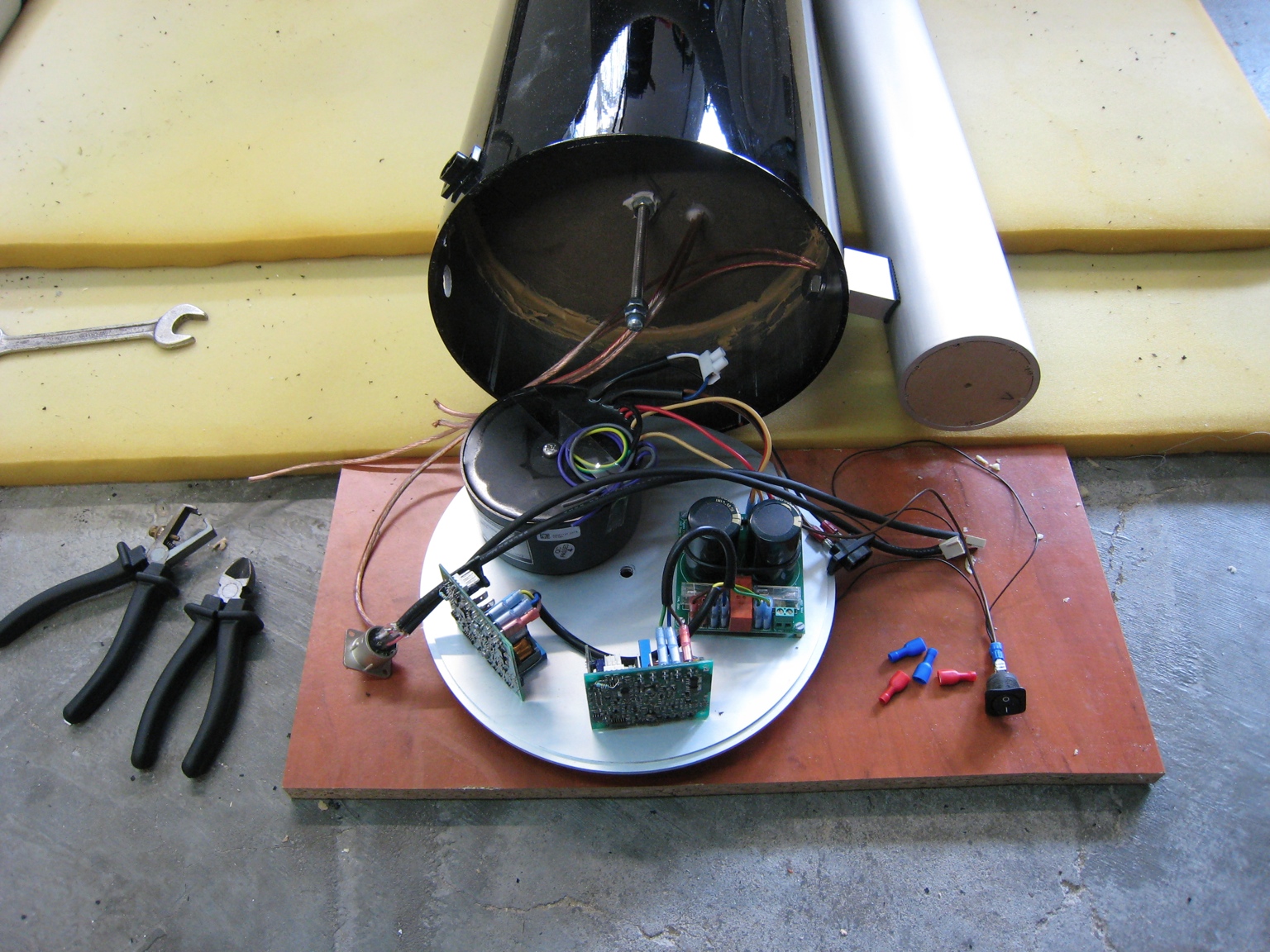

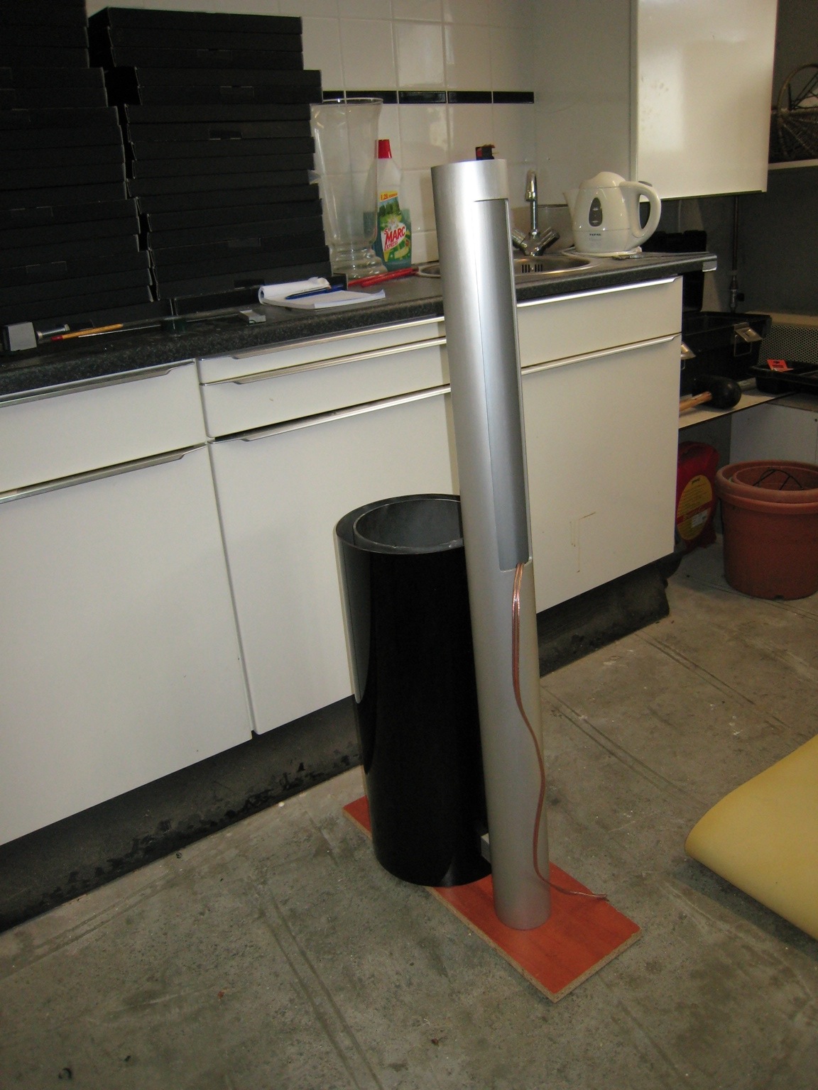

Op het moment zit 1 speaker helemaal in elkaar en die staat boven om te beluisteren en in te regelen.

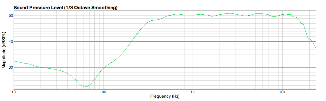

Bij het aanzetten van de speaker viel met direct een ding op: totale STILTE! Terwijl ik toch eerst echt een duidelijk ruis waarnam van de UCD's. Blijkbaar hebben ze zichzelf gerepareerd in het jaar niets doen :mrgreen:
Nadat ik alles had aangesloten wilde in eerste instantie het filter niet opstarten, maar dit kwam doordat de voeding ineens 1,5V te weinig leverde (na een jaar ongebruikt op het buro te hebben gelegen). Vreemd. Na het voltage te hebben bijgesteld, draait deze weer als een zonnetje.
De line-array was makkelijker te temmen dan ik dacht (of nog wist). Onderstaande frequentie plot is met slechts 4 aanpassingen gedaan. De schaal is 1dB. Dat betekend nu een verloop van +/- 1dB van 450Hz tot 16Khz! Eerlijk waar: het boeit me niet, maar dit resultaat had ik niet verwacht van een speakertje van 22 euro, ook al zit er filtering overheen.
Het laag ga ik morgen aanpakken. Daar heb ik al wel wat mee gestoeid en dat komt wel goed. Vooralsnog lijkt het er op dat ik daar slechts 1 aanpassing hoef te doen en dat is een boost op 40Hz van 5dB (weet even niet meer welke q-factor).
Ik nam trouwens weer waar wat ik eerder al tikte en dat is dat het geluid door de smalle baffle met slechts 1 speaker al ontzettend ruimtelijk klinkt. Dat is echt een vreemde gewaarwording. Eerst dacht ik dat er nog geluid uit m'n laptop kwam (die staat schuin achter de speaker), maar dat was niet zo :lol:
Het hoog is veeeeeeel minder directioneel dan bij de JX92s. Dat is niet vreemd, gezien dat de Jordan een 4" speaker is, maar het is echt HEEL veel minder. Meer in de lijn van een tweeter.
Oh ja, de pootjes onder de speakers die kunnen niet nee! :oops:
Die had ik nog liggen. Deze kunnen er eigenlijk ook niet onder, want de hele speaker staat door het gewicht onstabiel. Als je er tegenaan duwt, dan is het net een drilpudding :lol:
Daar komen nog wel andere mooie/stabiele voor in de plaats.
