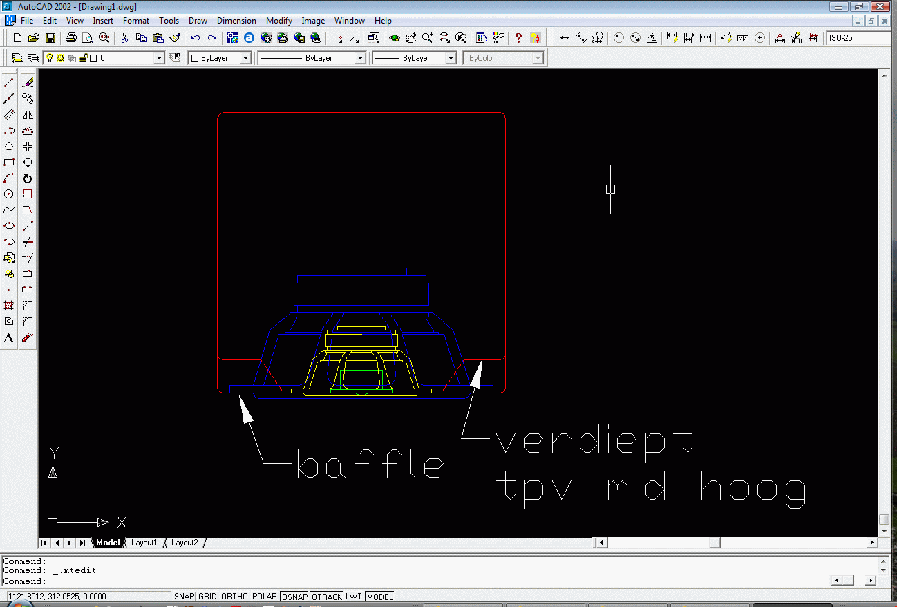

een vraag voor de mensen die gaan voor een zo smal mogelijke baffle... ik had gisteravond het idee om de tweeter en de mid een beetje verhoogd op de baffle te zetten.
zie plaatje.
hoe hoog moet "A" minimaal zijn om inderdaad een verschil te maken en een "smalle baffle effect" te creeeren?
Goede vraag, wel dien je er ook rekening mee te houden dat je een verschuiving krijgt?
Immers de geluidsbron voor het hoog komt nu dichter bij.
Ik heb hier wel eens wat over gelezen, maar ik weet zeker dat de mensen hier op het forum precies weten wat ik bedoel.
het hoog komt niet dichterbij, de baffle achter het mid en hoog gaat een beetje naar achteren.
Aha,
Dan is je tekening verkeerd :!:
De onderste lijn die je laat zien is je baffle, je tekent er weldegelijk een puist :D op.
Anders had ik je wel begrepen.
Dit is wat je bedoeld.
Situatieschets geeft een bovenaanzicht weer.
dat is inderdaad precies wat ik bedoel.
nu alleen nog een antwoord... :)
Zelf denk ik, puur gevoelsmatig, 1/5 tot 1/4 van de diameter van je mid-driver?
tja, waarom trek je die facetten niet gewoon door? Dat scheelt niet zoveel volume. Maar op je vraag weet ik helaas het antwoord niet. Zou deze vorm niet voor extra reflecties zorgen?

omdat ik dan bezig ben met avalon cloon nummer zoveel, en om eerlijk te zijn, ik vind die hele avalon niet om aan te zien. dat wil ik dus gewoon vermijden.
die extra reflecties zijn dus inderdaad iets waar ik een beetje bang voor ben. als dat inderdaad zo is zal ik of iets anders moeten bedenken, of gewoon het verlies in ruimtelijkheid voor lief moeten nemen.
Berichten: 12870
Ik vraag me ook af of dit werkt, voor de tweeter misschien een beetje, voor de middentoner ben ik bang dat het niets uithaalt en zelfs de baffle effectief nog wat breder kan maken. Als je de middentoner onder de tweeter zet en alleen ter plekke van de middentoner de baffle smaller maakt met schuine facetten lijkt me dat ook optisch mooi. En dan de tweeter zo hoog mogelijk vlak tegen de bovenrand. Is dat misschien iets?

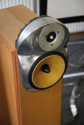

Het EI van ...... marcus:
Een ovale woofer!
Wel 90 graden gedraaid dan he :D
:lol: :lol: :lol:
Kef heeft volgens mij een redelijk goede woofer, die al jaren meedraait?
De B139:
Je kunt hier wel 2 van de kopere punten op lijmen :D .

audiomanics schreef:
met vlak front kan 't ook: 't is maar een ideetje... (zelf speakers in plakken en wat met de afmetingen knoeien.. :wink: )
Effe een schetsje erbij...
Kees
dit is dus mijn bedoeling, maar dan de tweeter in het midden en het smallere deel voor midden en tweeter gelijk, of een soort van zandloper model.
dan is dus mijn vraag, hoeveel moet het schuine deel naar achteren?
