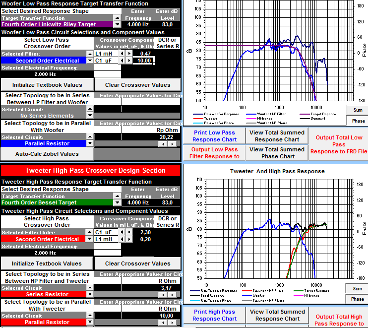

Iemand al een cross-over filtertje ontworpen voor de b3 i.c.m. de Dayton ND 16fa ? Ik hoor het graag 8)
peter geerts
Berichten: 145
Lid geworden op: ma 22 aug 2005, 23:10
Bericht door peter geerts »
Ik heb vandaag wat metingen gedaan en ook even een simpel filtertje gesimuleerd. Metingen zijn gedaan in een "kastje" (veel tape/karton/stukken mdf) met een inhoud van ongeveer 3 liter en een baffle breedte van 12 cm. De drivers zijn 2x de B3s en 1x de 16fa in een d'apollito opstelling. De B3S jes zijn op de baffle geschroefd, de 16fa ligt ingeklemd/verzonken met de baffle. Crossover frequentie is 4000 Hz.
zie bijlage voor meer info.
zie velden voor component waarden
2xB3S_16FA.zip
(32.17 KiB) 107 keer gedownload

Ok mooi Peter. Ik zou willen dat ik kaas had gegeten van dit soort programaatjes :cry: ( welk programma is dit trouwens ? )
Ik ben ook van plan om een kastje van 3 liter inhoud te maken. Of dit dan een gesloten of gepoorte versie moet worden weet ik niet.
Volgens WinIsd lijkt dit niet echt veel uit te maken in de simulatie. ( althans bij een volume van circa 3 liter )
2 b3s per kast geeft wel 3 DB meer geluidsdruk.
peter geerts
Berichten: 145
Het programma waarmee het filter gesimuleerd is, is eigenlijk een excel sheet. Deze is te downloaden (freeware) bij:
http://www.pvconsultants.com/audio/frdgroup.htm
(Ook zijn daar nog een aantal andere interessante progjes te downloaden)
De files in het zipje wat ik gepost heb kan je in deze sheet laden om een filtersimulatie te maken.
Je zou ook speakerworkshop kunnen proberen, is ook freeware, maar heeft nogal een lastige interface.
De keus tussen gepoort, gesloten of transmissielijn heb ik ook nog niet gemaakt, maar dat maakt bij gelijk blijvende kastbreedte meestal niet veel uit voor het filter. Wel zijn de posities van de drivers op de baffle van belang voor het filter.
Het lijkt er trouwens op dat de 16fa wat last heeft van reflecties in tussen de dome en de "waveguide". De response vertoont namelijk ook bij een close range meting een aantal pieken en dalen, die op vrij strakke intervallen van elkaar liggen. Misschien is dit op te lossen met bijvoorbeeld een stukje vilt.

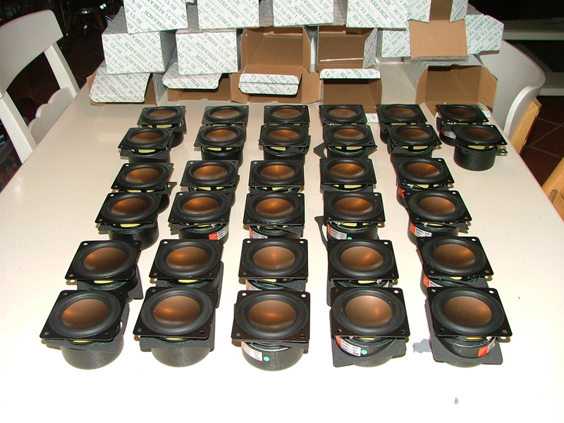

Gisteren een zending ontvangen (dank thefinlux)! 8)
Berichten: 8788
Bericht door Wowly »
ik zie een line array aankomen!......... 8)
