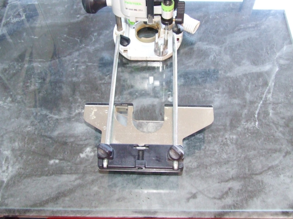

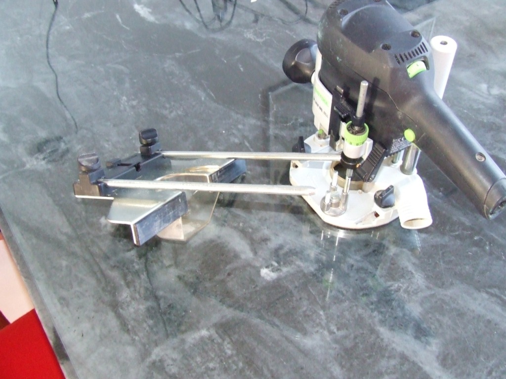

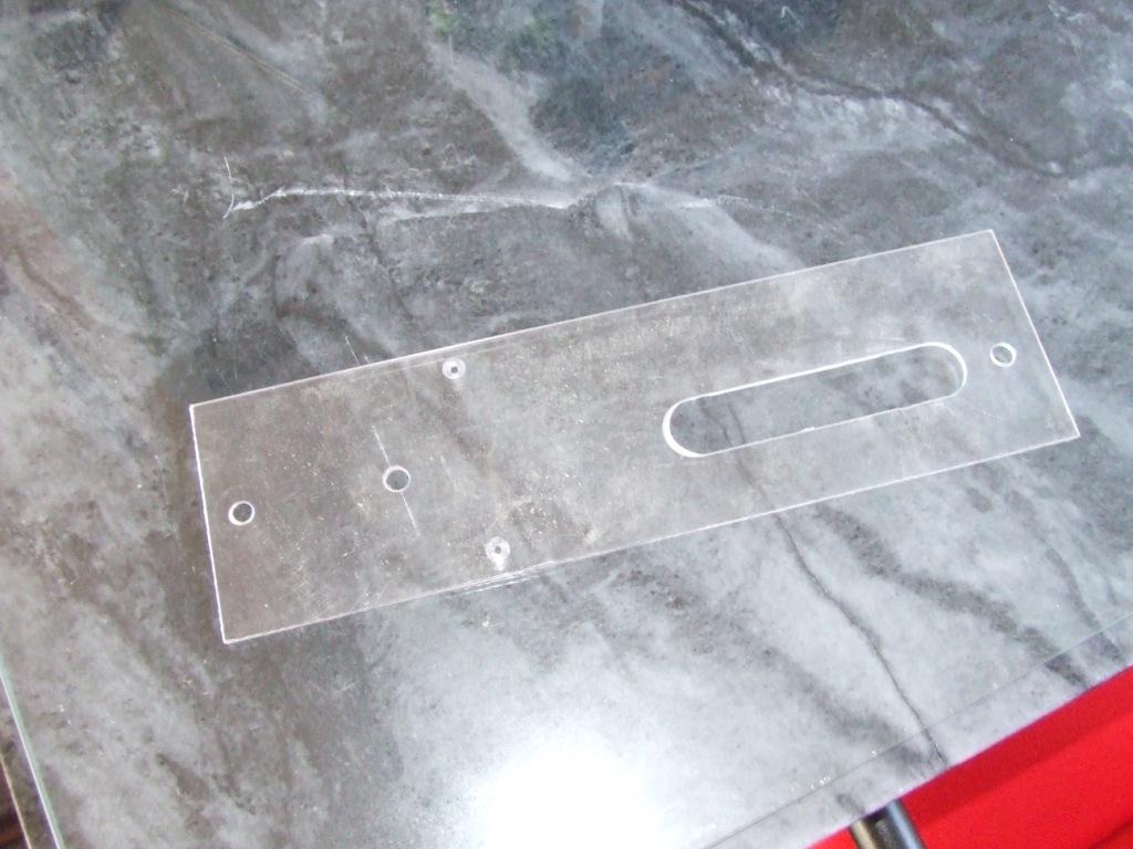

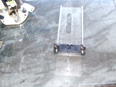

Hierbij even wat plaatjes van mijn cirkelgeleider.
Hierboven zie je de meegeleverde aanslaggeleiding die festool bij de frees geeft.
Hierboven een plaatje lexaan met een sleuf voor het freesje en 3 gaten rond 8mm voor centeras de 2 kleine gaten zijn verzonken voor de bevestigingschroeven.
Het afstelgedeelte op het lexaanplaatje gemonteerd
en met de freesmachine erop.
zeer nauwkeurig af te stellen en bijna elke diameter mee te maken.

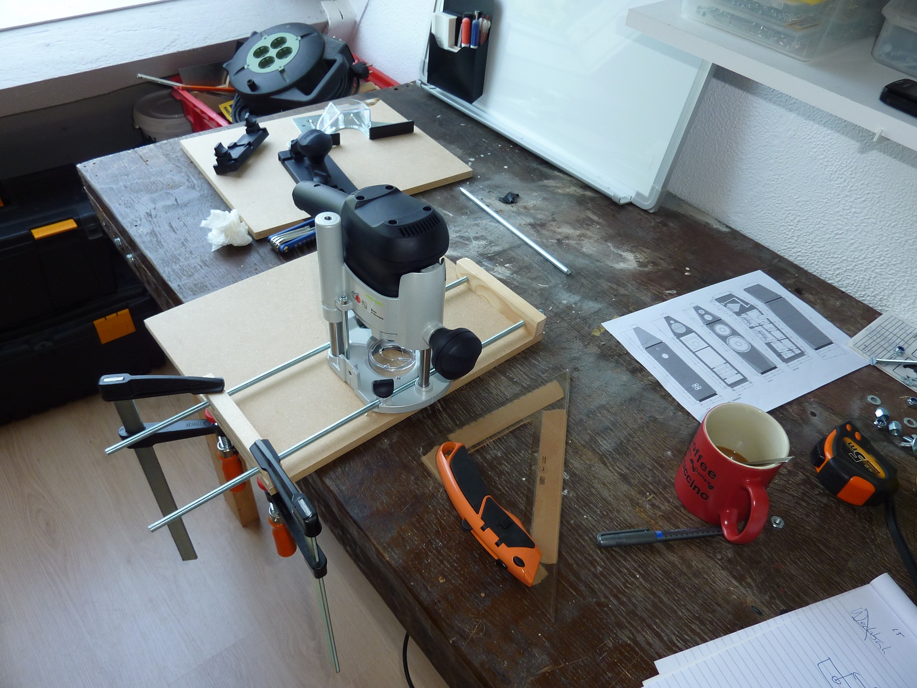

Zo, oldskool geleider under construction.
Zo heb ik hem ook gemaakt,werkt gewoon goed.

yep! maar dit is restMDF waar aan de ene kant een beetje kattekots nog zit :lol:
lekker el cheapo :mrgreen:
