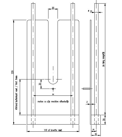

Misschien is het volgende ook interessant.
Ik zit nu met een zelf ontworpen circel geleider in m'n handen voor het frezen van heel klein, ca 3 cm dia tot grotere circels. Ik heb dit bedacht omdat met zo'n stangetje met een punt de diameter wordt beperkt door de voet van de frees. Ik kan het toevoegen aan het freesverhaal dat er gaat komen, het publiceren op het forum, of als er meer zelfbouw handigheden van forumleden/gasten zijn, misschien een nieuw onderwerp voor de frontpage ?

sietse
Berichten: 4993
Locatie: Dokkum
Bericht door sietse »
Juist Raymond.
Die van mij ziet er ook zo uit. Alleen zit mijn centerpunt aan de andere kant Dat geeft bij mij een gesloten sleuf. Jou oplossing is beter omdat je het bereik van de frees er groter mee maakt. Ik zal de mijne aanpassen. Verder is waar jij de pennen in een blok hebt gezet bij mij de plaat gevouwen.

Het Geat systeem is ideaal voor het frezen van rechthoeken. Cirkels heb ik er nog nooit mee gemaakt (ook al heb ik er alle cirkelhulpstukjes bij gekocht)
Die cirkelgeleider die je op de foto ziet is van metabo en is een accessoire voor mijn bovenfrees. De maatvoering zal denk ik voor veel bovenfrezen verschillend zijn. Maar ik denk wel dat zoiets vrij simpel te maken valt. Het is namelijk niet meer dan een stukje plaatwerk, 2 stangetjes en een blokkie metaal op het uiteinde. (plus wat schroefjes).
Hij werkt trouwens perfect. Ik kan hem binnen een minuutje helemaal opgesteld hebben. Het enige nadeel is dat er geen maten opstaan. Ik teken daarom altijd op het hout af waar de frees langs moet gaan en stel dan op het oog de frees af. Dat is totnutoe altijd prima gelukt, woofers vallen altijd precies passend op hun plek :)

cirkels gaat prima met GEAT, maar ik denk dat dit hulpstuk makkelijker is, al was t maar omdat je niet die extra dikte hebt tussen t werkstuk en de frees. zou dat universeel zijn? ik heb een B&D frees, zou dat passen? een meetlatje zou er toch wel op te maken moeten zijn lijkt me
sietse
Berichten: 4993
Locatie: Dokkum
Ik heb al eens ontdekt dat niet bij alle freesmachines de maten voor hulpstukken bevestigen het zelfde zijn. Dus wie het gaat bouwen moet eerst meten aan zijn machine.
Is een bouwtekening nog steeds interessant?
Ik denk dat wanneer je een bouwtekening maakt, deze nog steeds een grote hulp kan zijn. Maar je zal op de bouwtekening dan wel moeten aangeven welke maten de bouwer zelf aan zijn machine zal moeten meten.
sietse
Berichten: 4993
Locatie: Dokkum
Zal ik zeker doen.
Het loont denk ik voor iedereen zijn machine te vergelijken met de Metabo.
Ik heb een Makita en die is uitwisselbaar met Dewald, Elu en vast wel meer. Best kans dat het past.

Ik heb het net gemeten: de afstand tussen de 2 stangen is 90mm, hart op hart, diameter van de stangen is 8mm
Hier bouwtekening
.<br />bron: http://img27.exs.cx/img27/4067/cirkelgeleider.jpg
sietse
Berichten: 4993
Locatie: Dokkum
Zo, de tekening maar even via een omweg hier geplaatst.
De maten in mm. Als er vragen zijn zie ik het wel.
