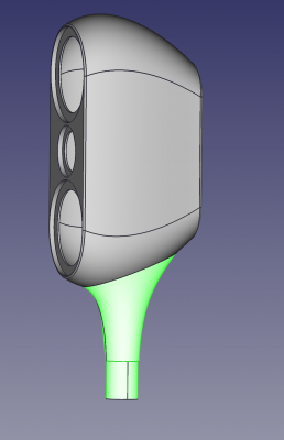

Project lockup is weer wat onder het stof vandaan getrokken, en wordt in een iets ander jasje gegoten. Vorig weekend was Tabcam hier over de vloer en door te ouwehoeren over verscillende speakers begon het toch weer een beetje te kriebelen om weer eens iets anders te bedenken (of het gebouwd gaat worden is vers 2).
Na wat hersenspinsels is dit de eerste versie van wat er in het hoofd borrelt. Het idee is om de Bliesma te laten vergezellen door 4 x 4" Purifi woofertjes (per kant). Tweeter voorop, op een afgeronde baffle die enigzins is geinspireerd op de Kef Blade One baffle. Maar dan geen vloerstaander. De wooferkes aan de zijkanten gemonteerd, zoals bij de Kii Three.
Het geheel in een gesloten systeem dat actief wordt aangestuurd.
Ik ga d'r nog wat naar staren en (digitaal) aan schaven de komende dagen. Mischien, heel mischien proberen te maken voor de luisterdag in Ermelo. Je moet toch wat.

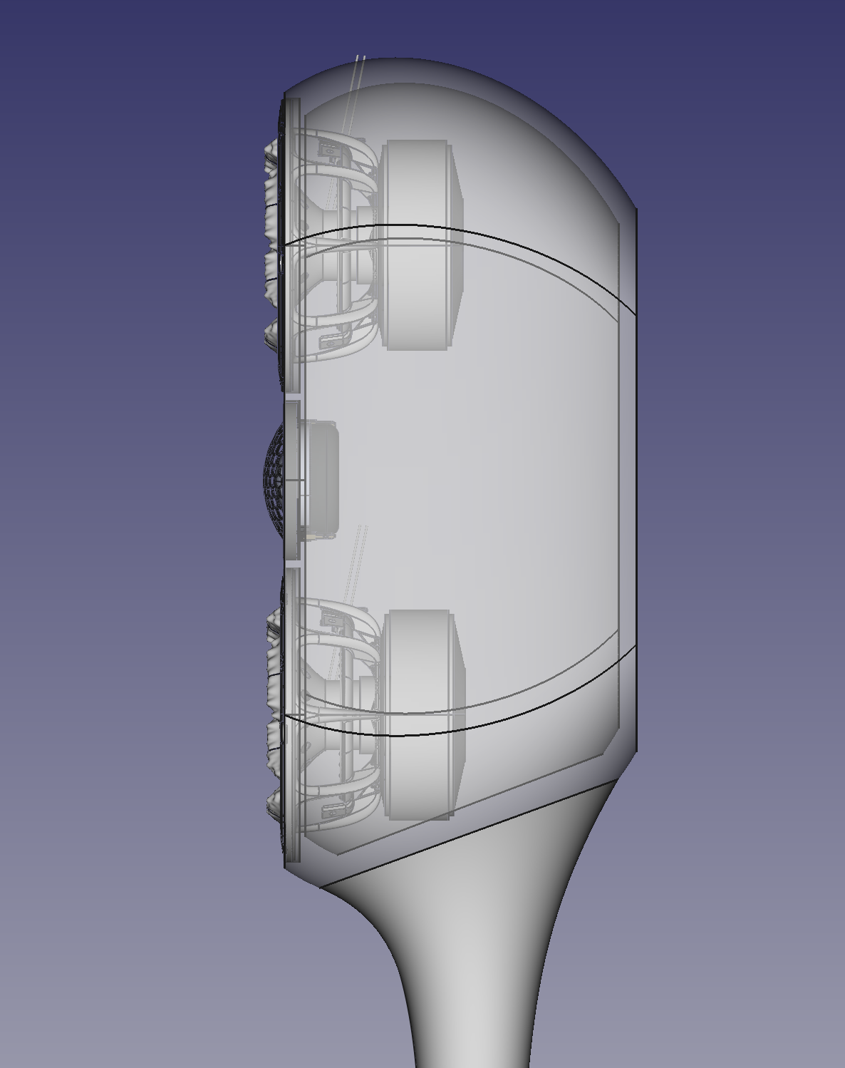

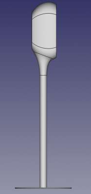

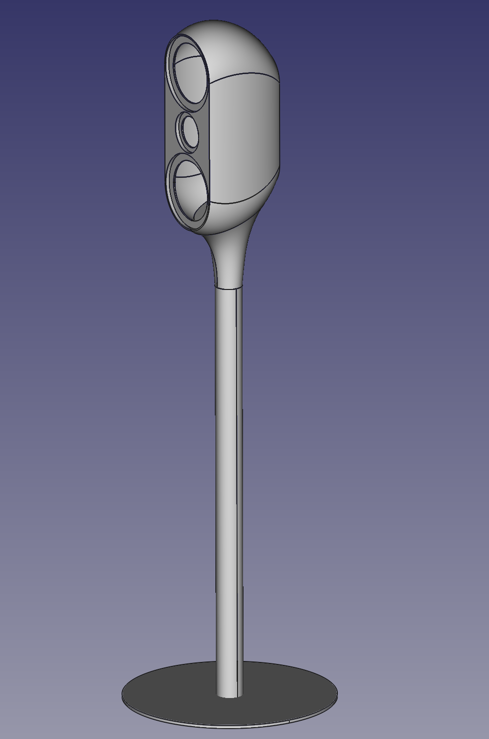

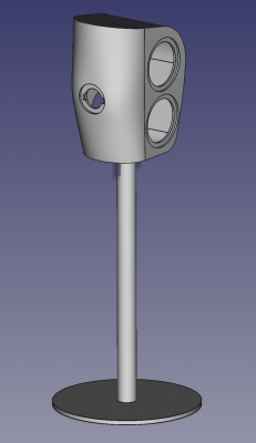

Zo nu en dan zit ik weer even te pielen (of freubelen zo u wilt) in Freecad. Vanmorgen met deze optie zitten spelen. Ik vind het zelf heel aardig smoelen. Hier ga ik nog even op voortborduren.

Berichten: 8122
Re: Project Lockup
Ziet er gelikt uit zo.
Re: Project Lockup
Veel mooier!
Voor mijn gevoel is de overgang van de “steel” naar de speaker er nog niet helemaal.
Maar ik heb even geen suggesties
Re: Project Lockup
Het gewicht van de chassis zit volgens mij niet boven de steel. Je kunt volgens mij beter de steel beter iets naar voren schuiven. Persoonlijk vindt ik de vorige vorm spannender, maar ik heb geen smaak volgens mijn buurvrouw.

Het gewicht zit denk ik meer boven de steel dan het lijkt. De magneet is veruit het zwaarste deel van de drivers en die zitten uiteraard helemaal aan de achterkant. Ik zal zo eens kijken, ik heb nog ergens een .step file van de Purifi's liggen geloof ik. Dan kunnen we het goed zien.

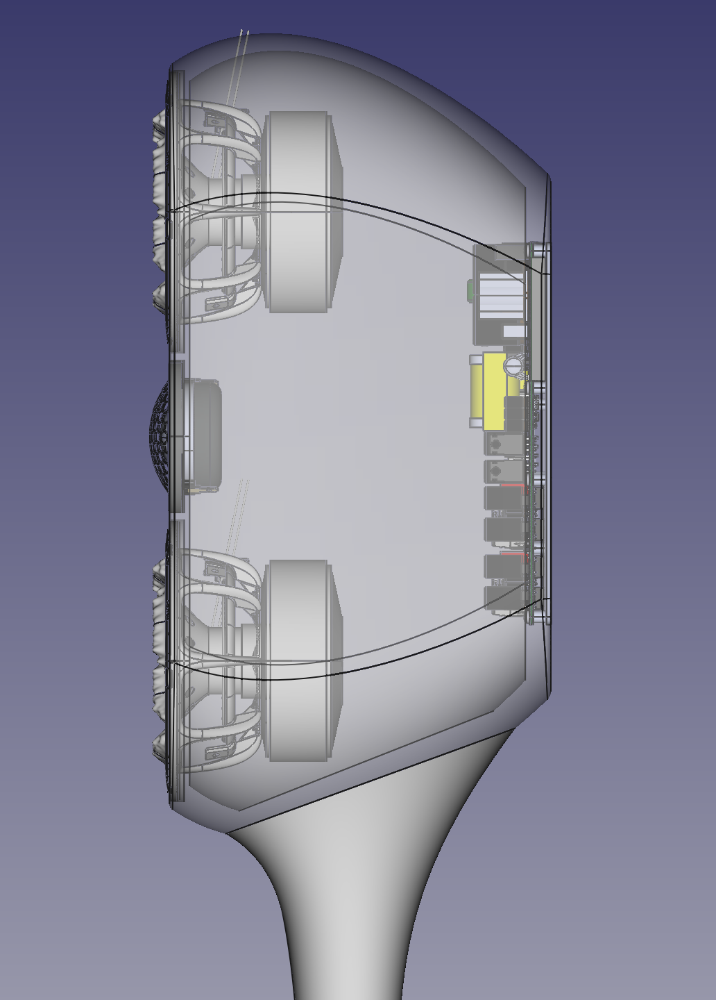

Hier nog wat plaatjes met de Purifi 4"-ers er in (en de Bliesma). Het zou iets meer boven de steel kunnen, maar dan moet de steel verder naar voren. Ik weet niet of ik dat dan weer mooi vind. De staanders die ik heb zijn sterk zat. Qua constructie maak ik me er geen zorgen om.
Je kunt hier zien dat de magneet de kast raakt. Dat moet nog even opgelost natuurlijk.
De Purifi's verdienen geen schoonheidsprijs, maar het doel heiligt de middelen in dit geval.

Re: Project Lockup
Je zou de overgang van steel naar speaker als een kelkblad van een bloem kunnen maken. Door het om de speaker te laten vallen krijg je wat meer ruimte voor de driver?
Wel snel een erg “fout ontwerp”
Uitdaging??

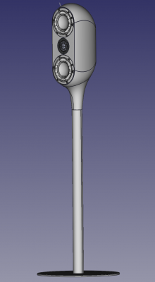

Enfin, het is weer mooi zo met de afdeling flauwe grappen. Net weer even een uurtje zitten pielen en de Hypex amps moeten ook gelijk achterin het kastje komen:
Om nog wat volume over te houden heb ik het kastje iets dieper gemaakt, en moest de aansluiting op de steel ook weer aangepast. Gelukkig is dat maar een paar muisklikken.
De amp in een aparte uitsparking aan de achterkant, die moet ik er nog even virtueel in smurfen, maar dat is geen issue. De amp zelf monteer ik dan op een zwart stukje alu plaat dat dezelfde ovale vorm heeft als de achterkant van t kastje en er zo achterop geschroeft kan worden.
Ik ga langzamerhand eens uitdokteren hoe alles kabeltechnisch voor elkaar te krijgen is. Alle kabels, inclusief voor de spanning moeten door de poot uiteraard. Doel is om geen enkele kabel in t zicht te hebben. Voor iedere speaker een netspanning-aansluiting en de aansluitingen voor de miniDSP en dat moet het dan zijn.

Berichten: 20416
Re: Project Lockup
Erg mooi =D>
Ouwebok
Berichten: 346
Re: Project Lockup
Bericht door Ouwebok »
Misschien de randjes aan de baffle wat afronden ivm diffractie?
satefan
Berichten: 4124
Re: Project Lockup
Bericht door satefan »
De randjes zijn ietjes afgerond. Als ik de radius groter wil maken dan moet de baffle weer groter. Met de DSP kan ik de diffractie-effecten wel eneigzins te lijf. De vraag is hoe het ding onder hoeken gaat meten straks.

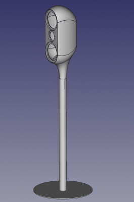

Vandaag heb ik de adapter voor de speaker verder afgemaakt (het groene deel).
Deze wordt nu geprint, Dit duurt een tijdje, maar dat maakt niets uit. Ik ben benieuwd hoe het er in het echt uit ziet, omdat je dan toch wat gevoel voor de maten/verhoudingen krijgt.
Ik zal even een foto plaatsten van het resultaat.
