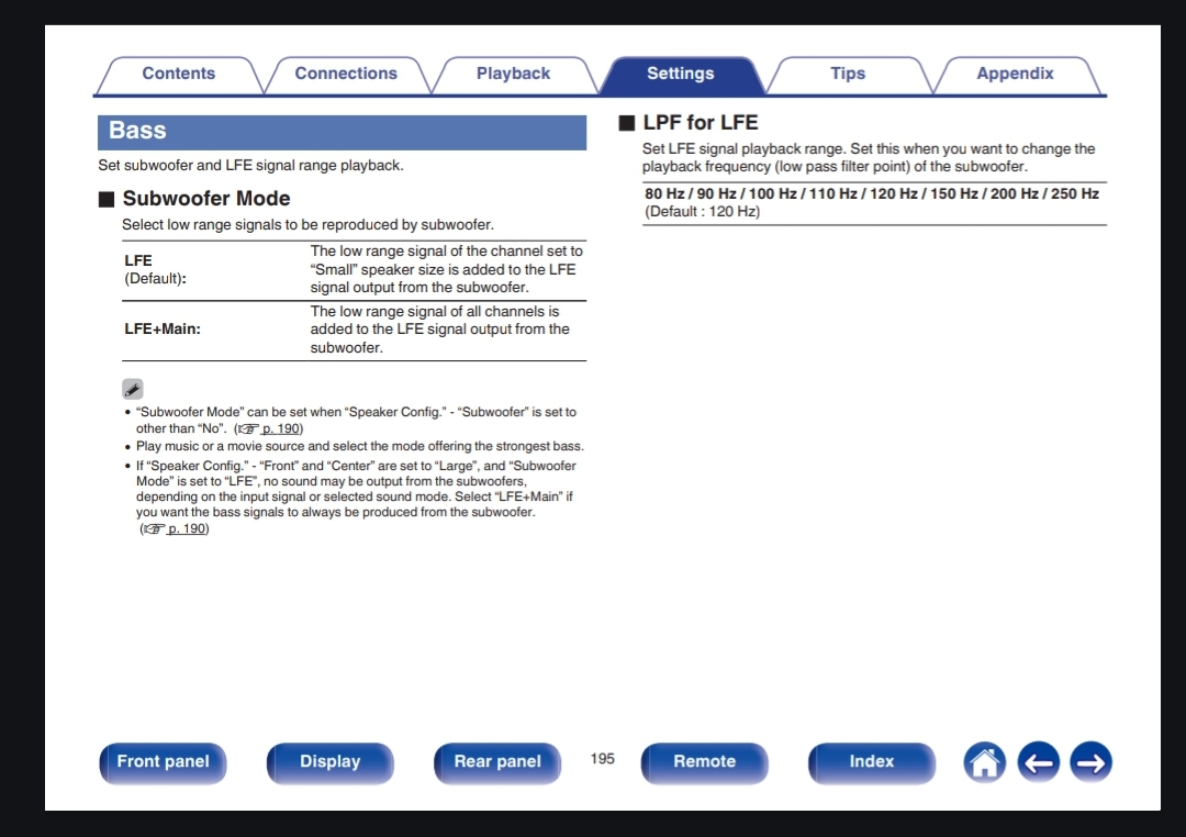

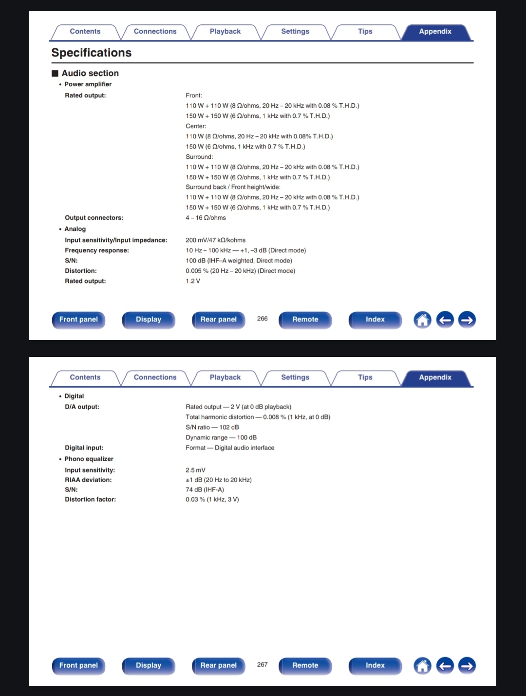

Ik heb ff uit de manual alles gescreenshot wat over de sub gaat en zo te zien zou max. uit gewoon 1,2V moeten zijn?

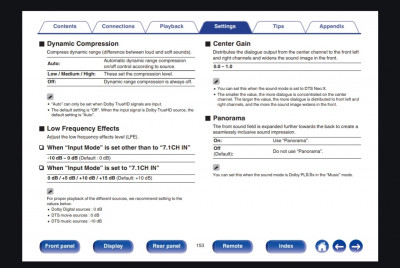

Ok, kennelijk een -10dB LFE als hij niet in 7.1 staat. En in 7.1 0dB of zelfs een boost.
Heb nog even getest.
De subamp schakelt in als ik met audyssey het sub kanaal test, test toon is dan ook duidelijk hoorbaar, op hetzelfde volume als de frontspeakers.
Bij gewoon gebruik moet ik het volume op 50% zetten wil de trigger in de subamp voldoende spanning krijgen om in te schakelen, dan voel je dat de subs wat doen, je hoort het niet.
