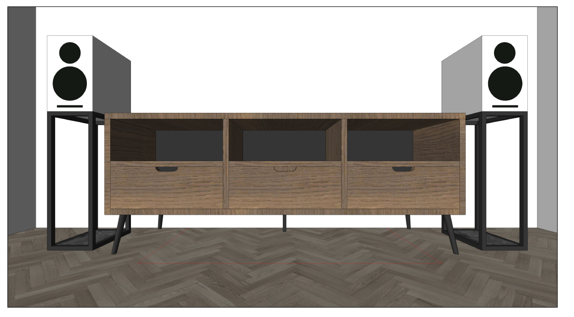

De audio in de huiskamer bestaat uit de Classix II met center speaker waarvan ik twijfel of hij blijft.
Voor het laag had ik in het appartement aan weerszijden van de bank een kleine sub met Mivoc AWM104 staan. de 2e woofer er bij maakte een flink verschil in de kwaliteit door de huiskamer. een stuk rustiger. ondertussen had ik ook al gelezen over multisub mogelijkheden met DSP icm Sub optimizer. dat wil ik dus ook.
De 10 Inch gaan er uit en worden vervangen voor 2 kleinere subjes met de Wavecor SW223BD02 in het tv/ audio meubel komt aan de onderkant een 3e subje, hiervoor is de Transfer audio AR20 bedacht.
Doel is om 35Hz netjes te kunnen weergeven in de hele huiskamer.
Het tv meubel is besteld en ik ben begonnen met het maken van de subjes.

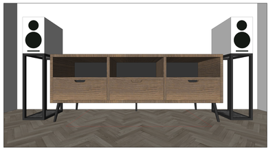

Meubel, 3 lades waarvan de middelste ondiep ivm sub die er in komt.

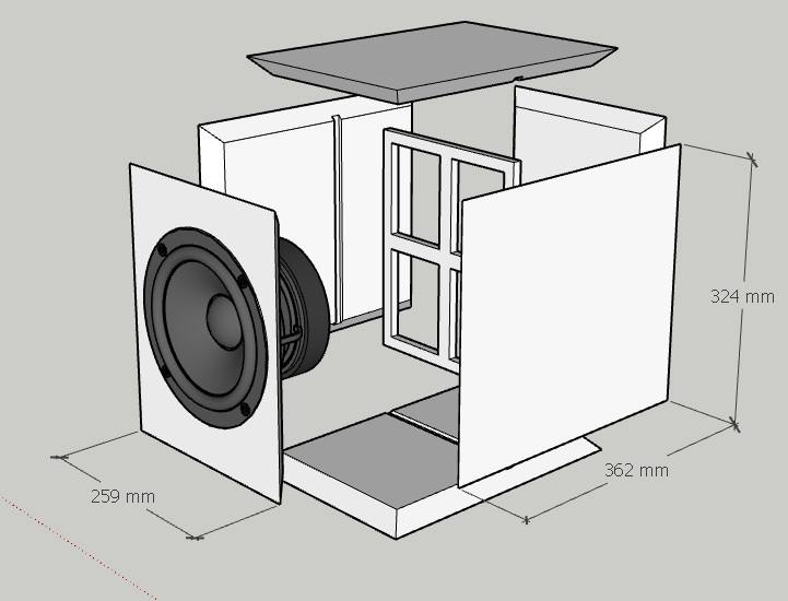

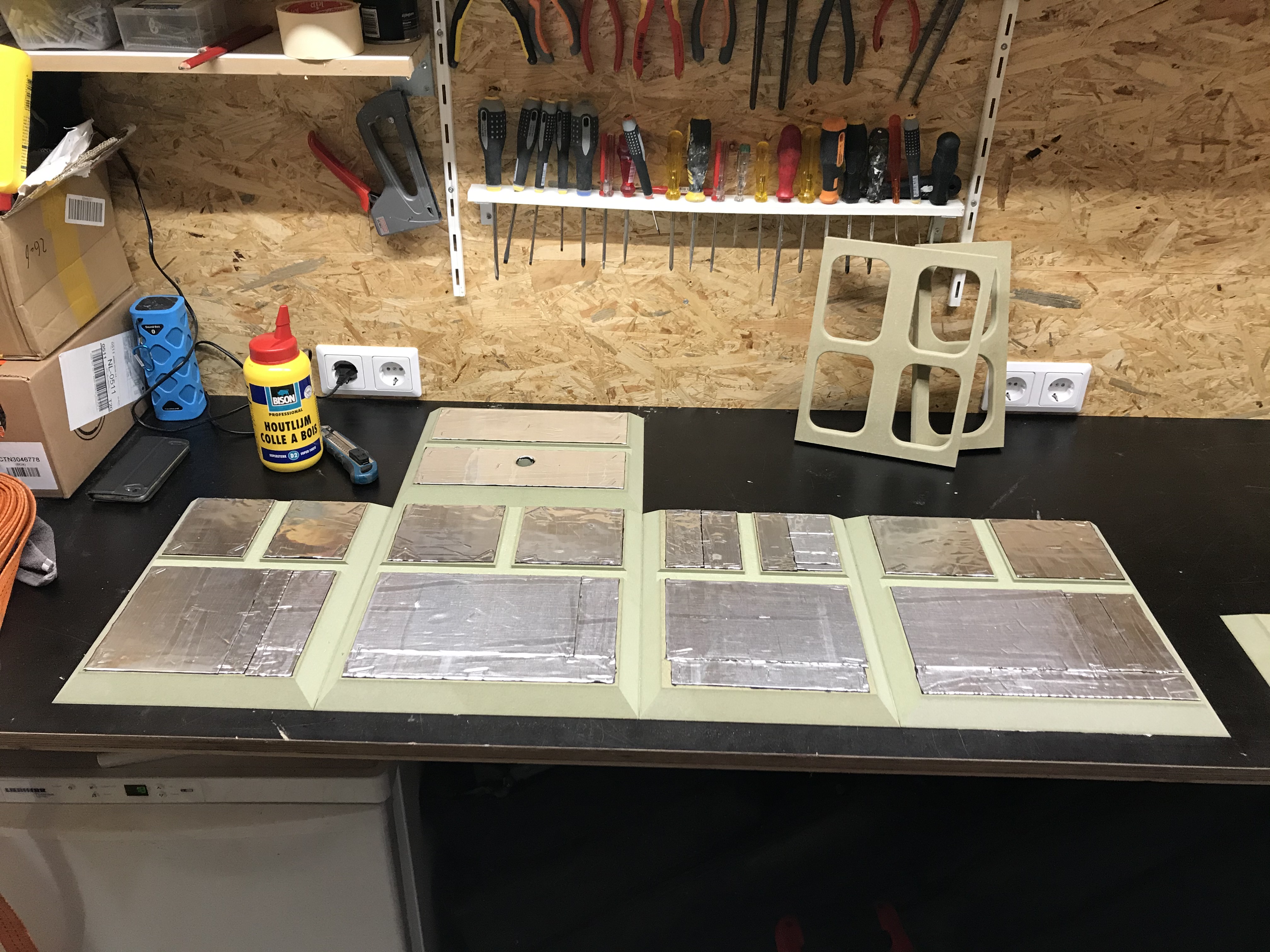

Arno heeft de kastjes gefreesd in 22mm V313 MDF
De tekening:

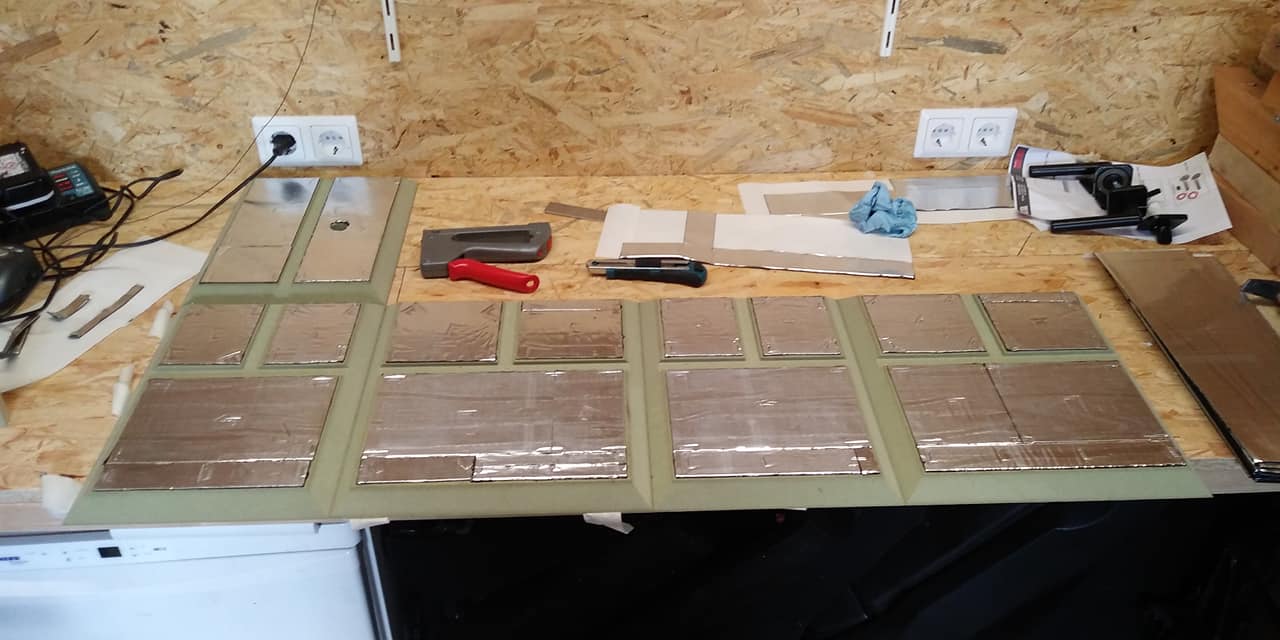

Beplakken met bitumen voor wat meer gewicht:

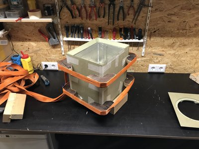

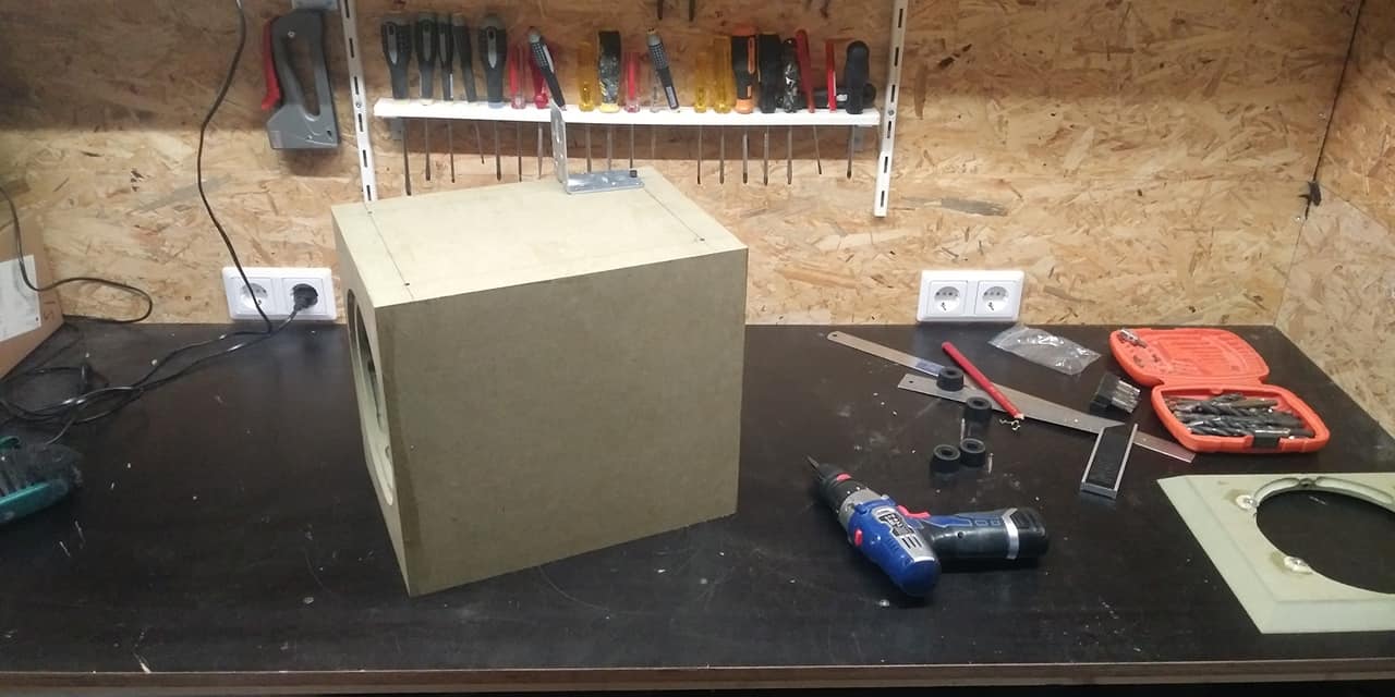

Front er in lijmen:
Pootjes zijn ook nodig. vergeten eerst te doen maar dat gaat zo ook best
zo staat dat:

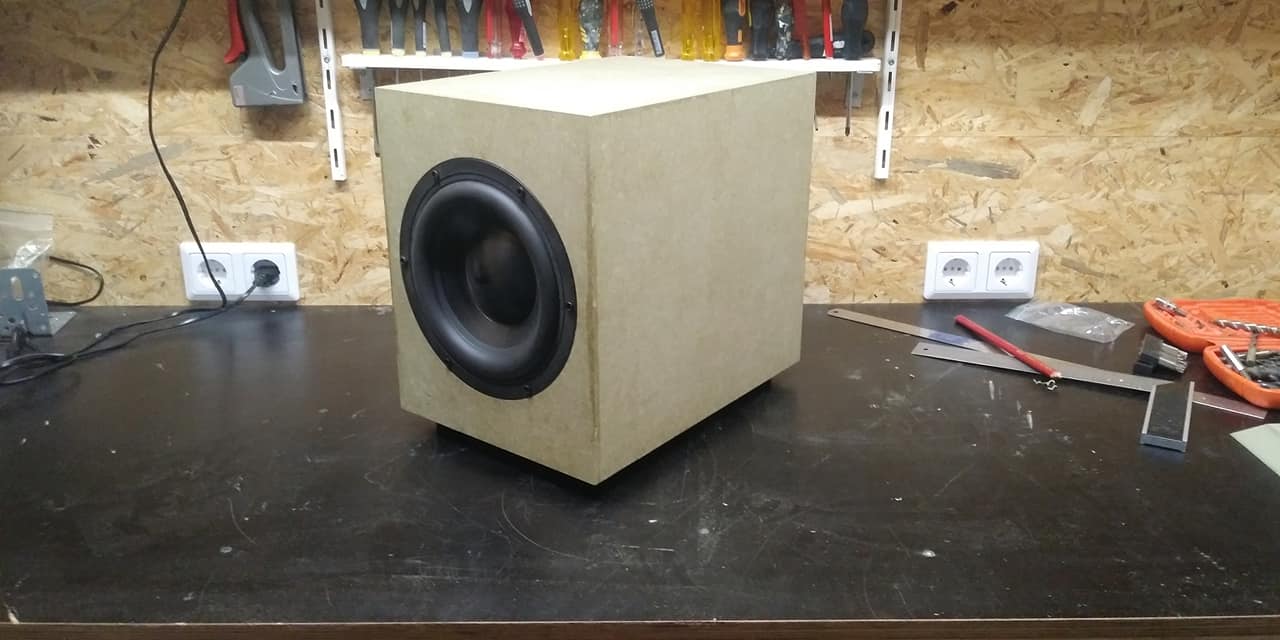

En met de driver er in:
Ik hoop ergens de komende dagen weer wat op te kunnen ruimen en aan de 2e te beginnen. ook de aansturing moet nog geregeld worden maar daar over in het versterkertopic meer.

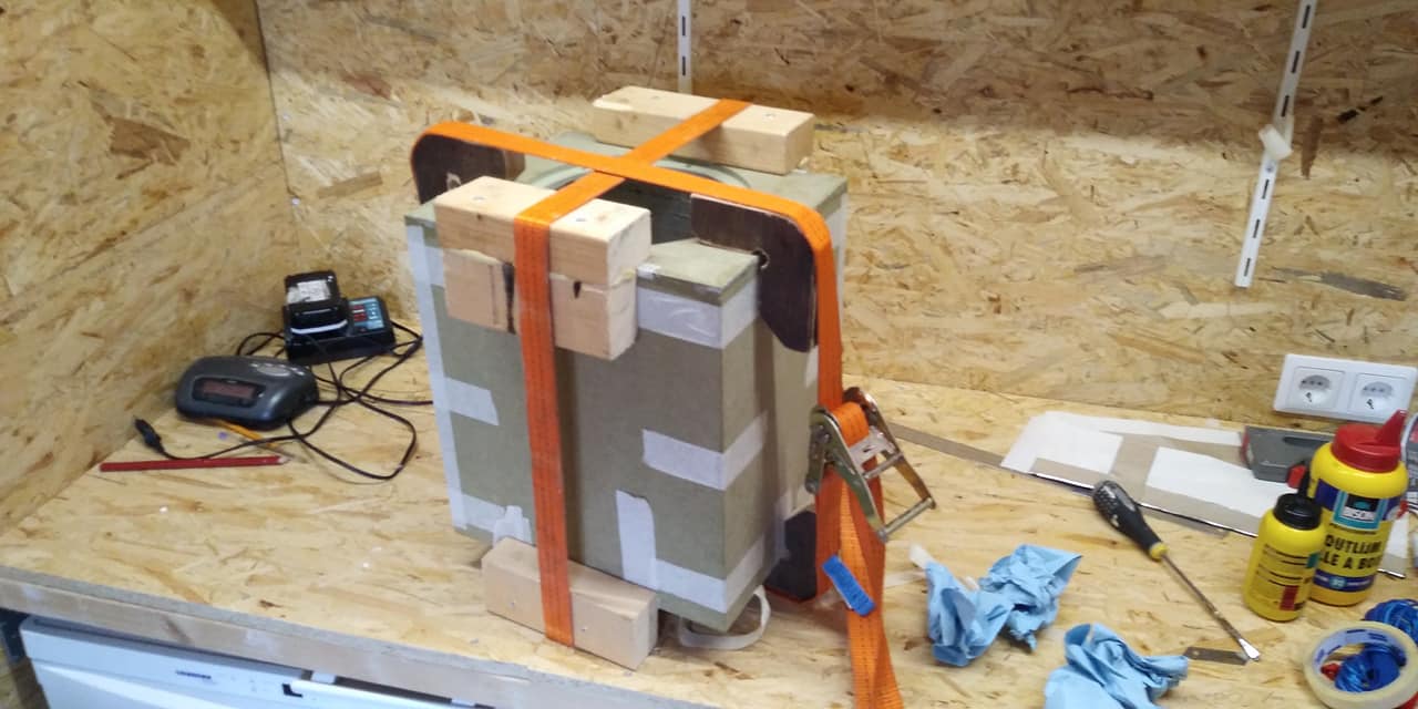

Nummer 2 beplakt en gelijmd.

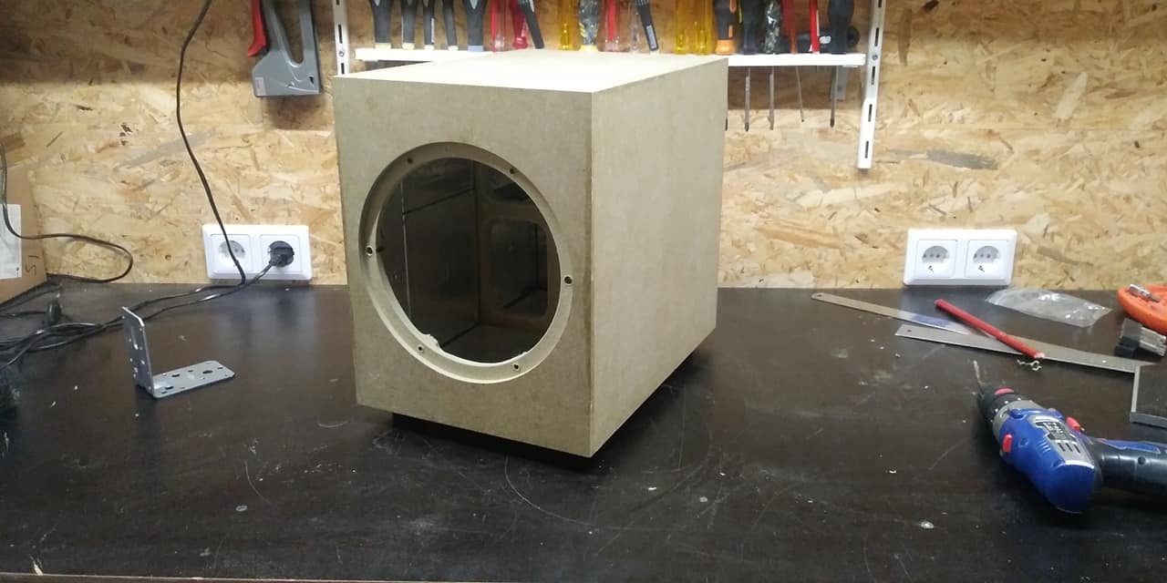

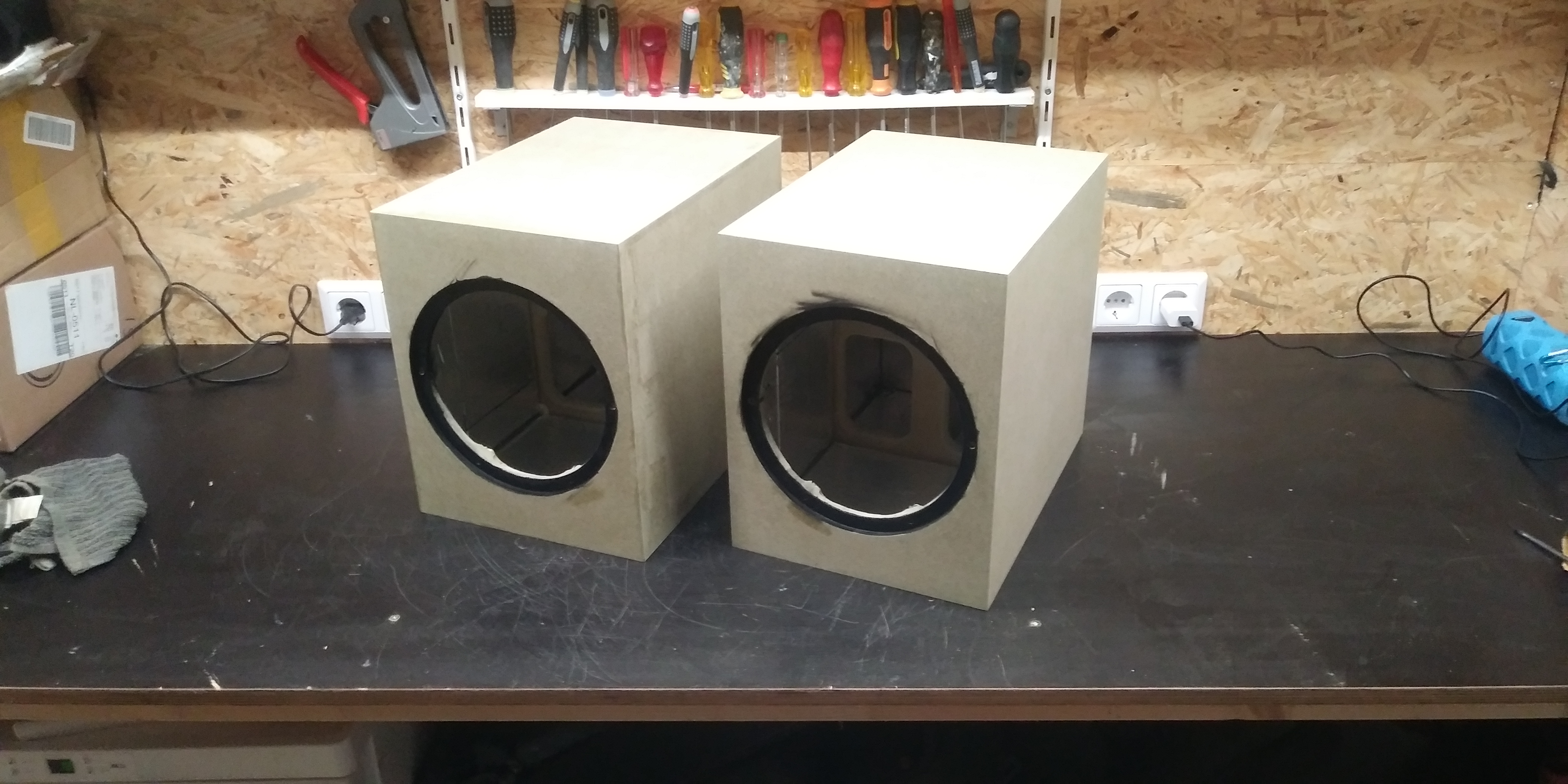

baffle 2 er op.
Douwe84
Berichten: 4873
Locatie: Amersfoort
Re: Multisub huiskamerproject
Bericht door Douwe84 »
2e klaar, randjes zwart.

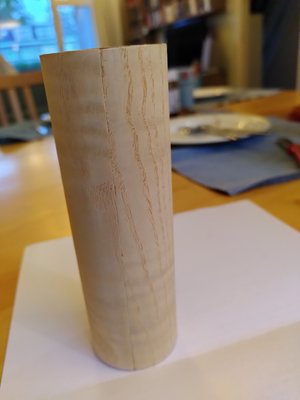

Voorkeur gaat toch wel uit naar fineren, maar dan de vraag welk fineer... Iep vind ik mooi, gerookt eucalyptus ook :think:

Als fineer dit bedacht: https://hout-fineer.nl/?product=alpi-ca ... t-60x250cm het is mij alleen een beetje onduidelijk hoe dit verwerkt wordt. Ook op de site van Alpi zelf vind ik het ook niet echt...

Heeft iemand ervaring met dit fineer? en de verwerking er van? ik heb het gekozen omdat ik het mooi vind... ik kan de leverancier uiteraard ook benaderen maar wie weet...

Met fineren gebruik ik altijd de opstrijkmethode.
Ooit geleerd van een meubelmaker ver weg.
Sommigen zijn er iets minder over te spreken geloof ik.
Bij meerdere projecten die ik gedaan heb zit het er al meer dan 6 jaar op zonder problemen.
Ik heb dingen gezien waar het meer dan 10 jaar op zat.

Strijken wil ik wel proberen, moet ik wel een strijkbout kopen....
