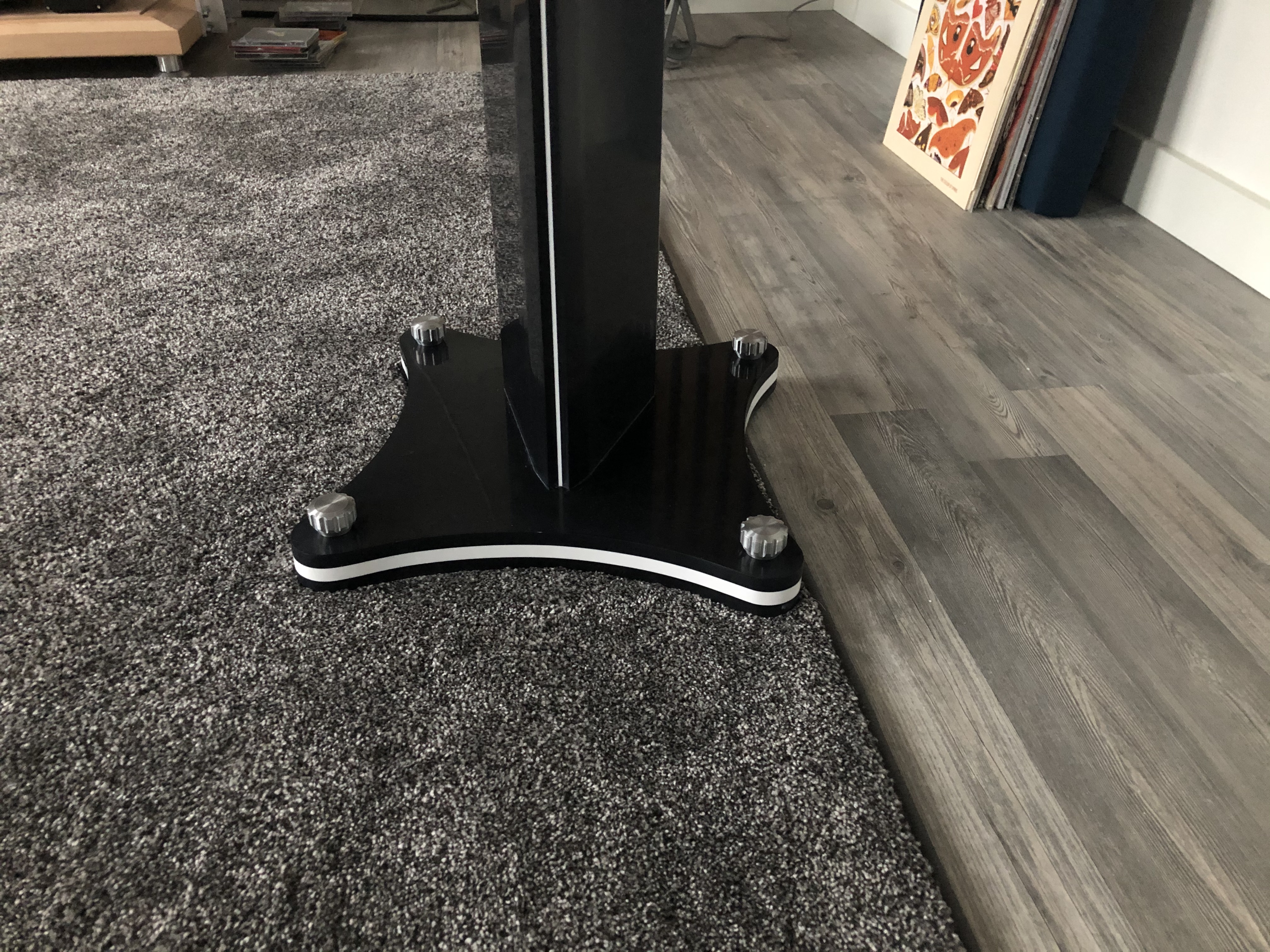

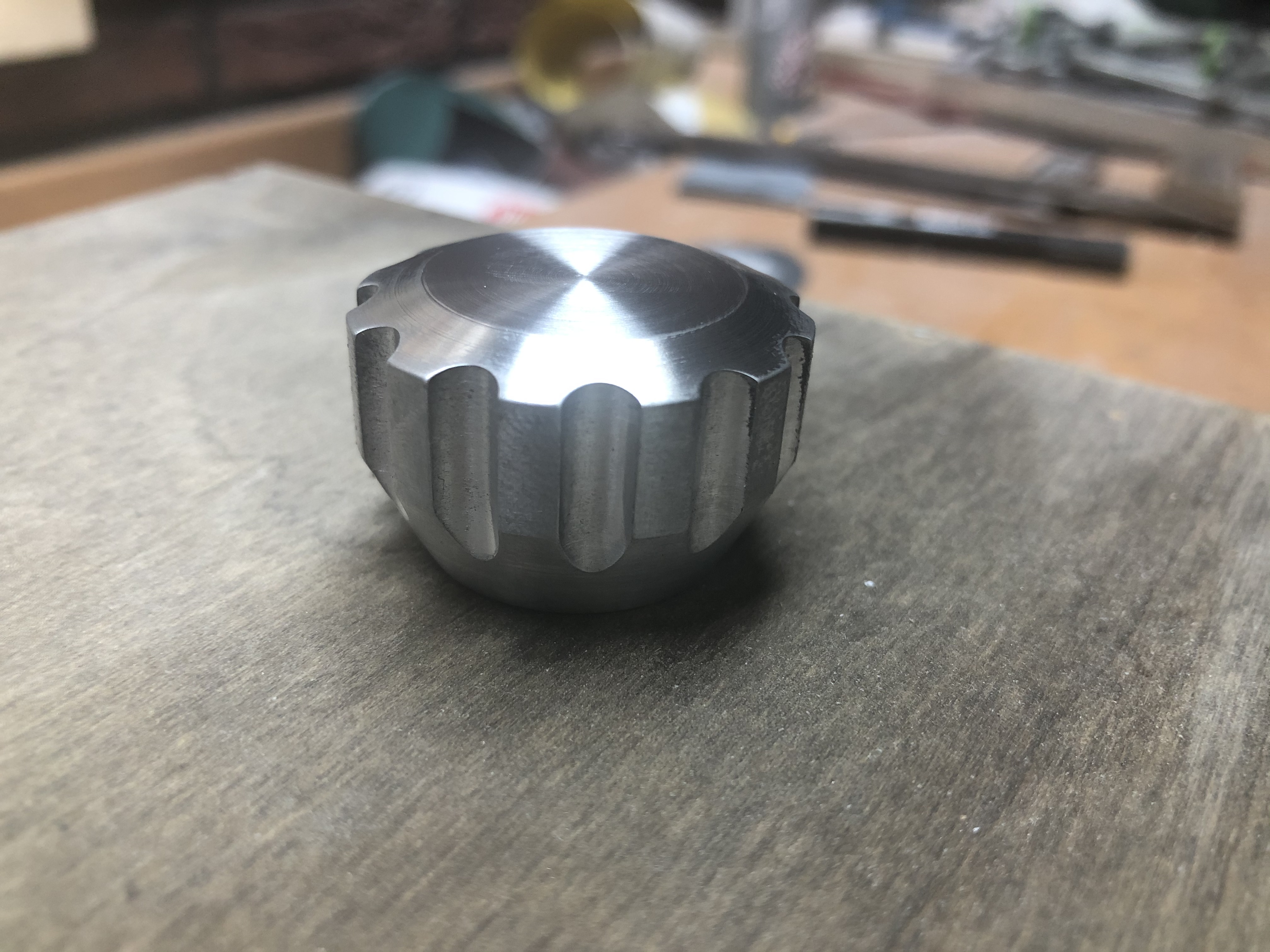

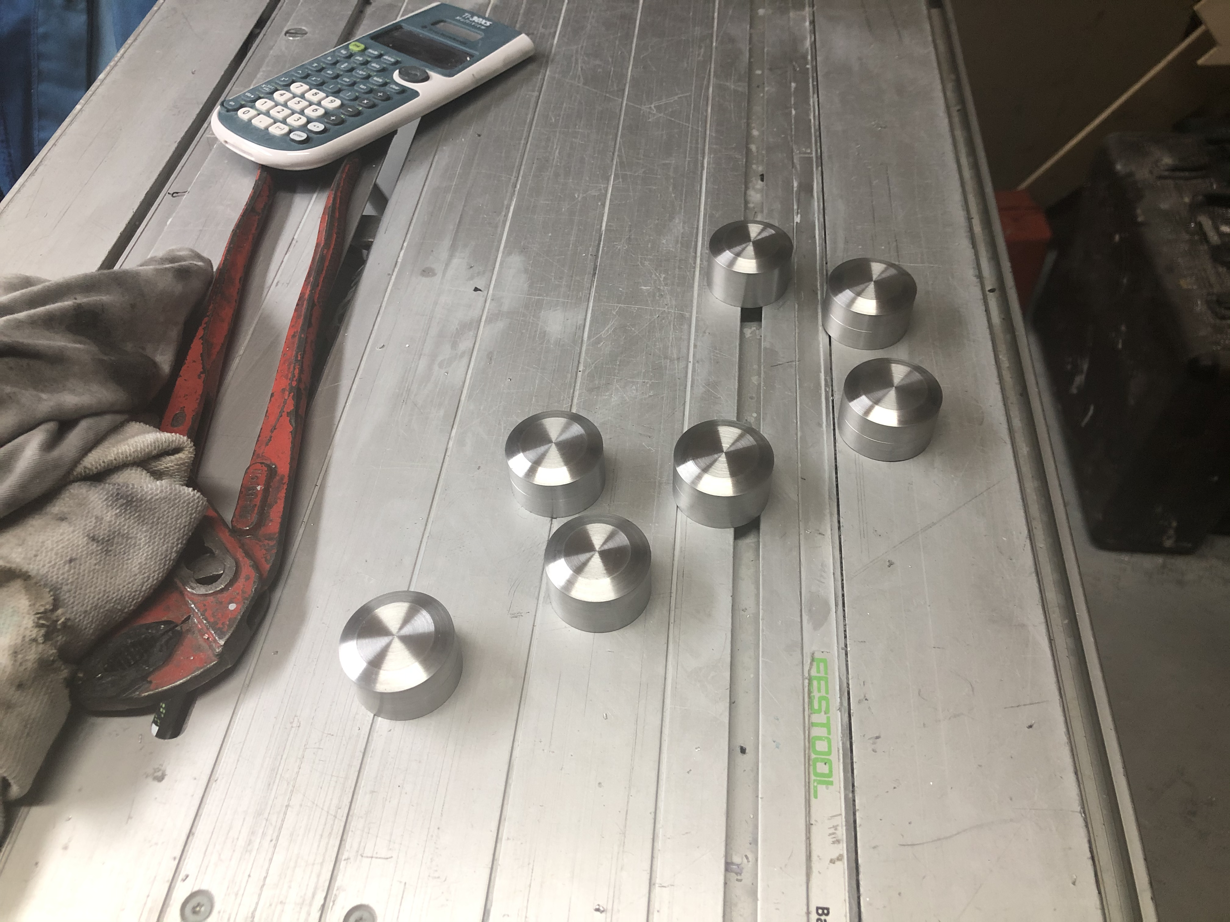

Bericht door franks »

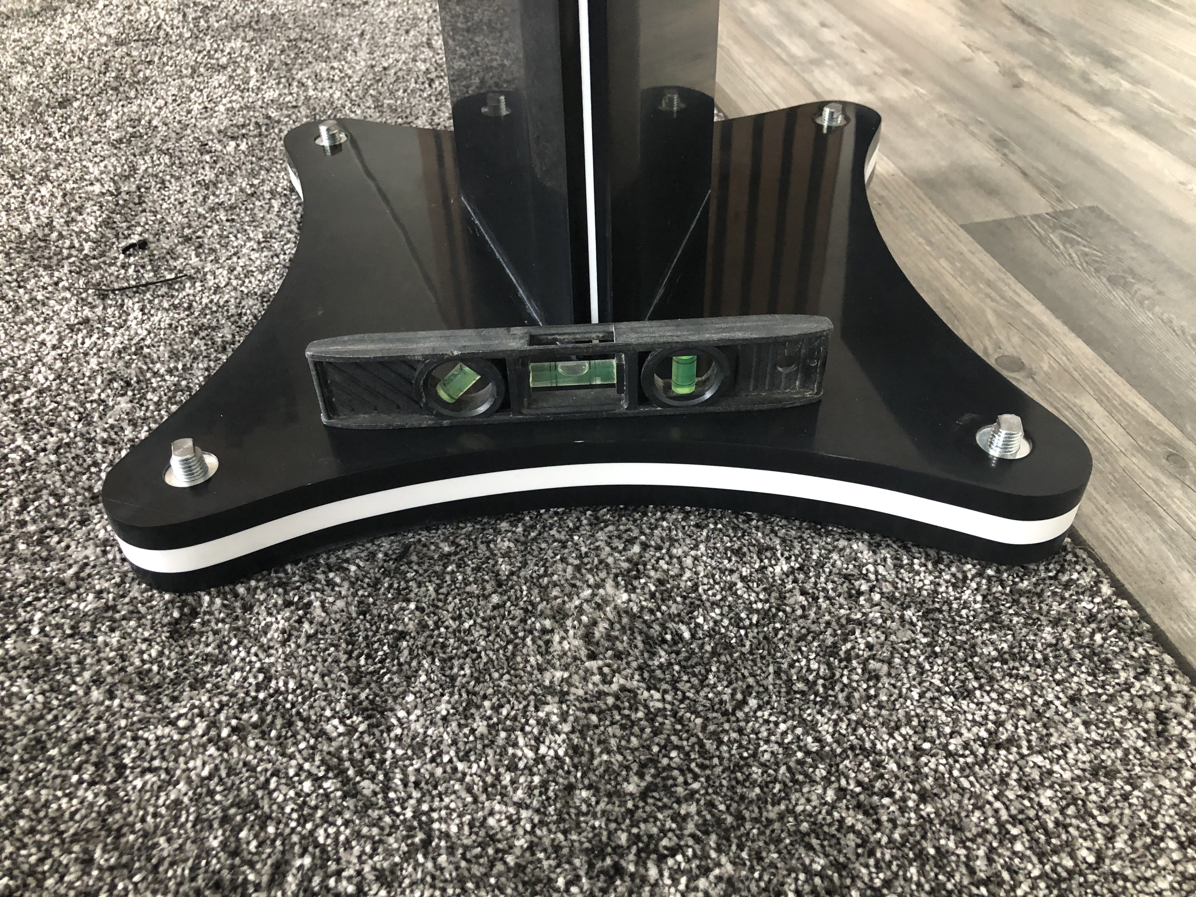

De stelpootjes voor in de voetplaat moeten nog gemaakt worden, deze worden van aluminium. Draadbusjes met M12 schroefdraad komen in de gaten van de corian voetplaat, daarin een draadeind met bolle onderkant, aan de bovenzijde een aluminium stelknop.

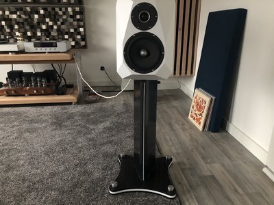

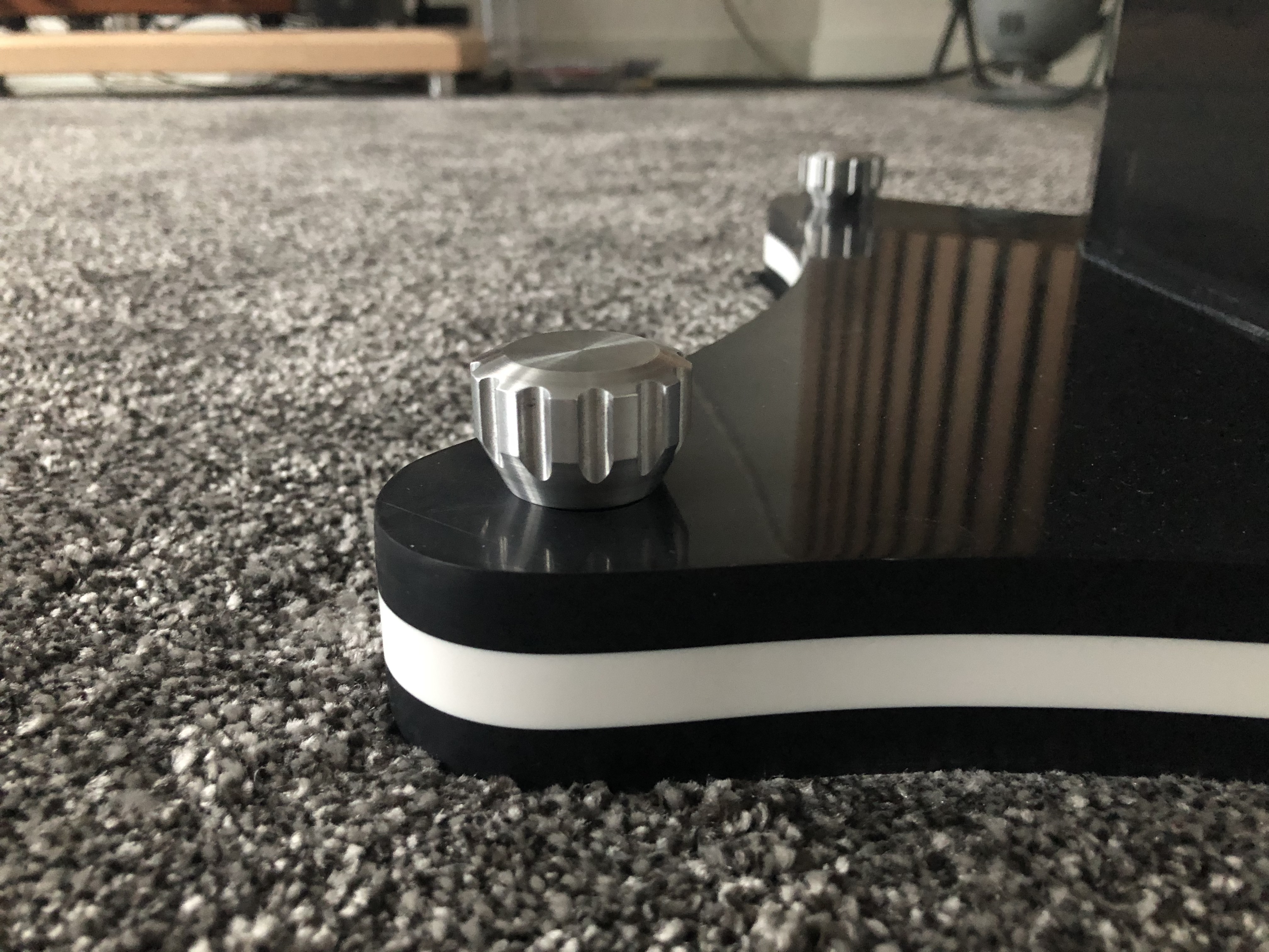

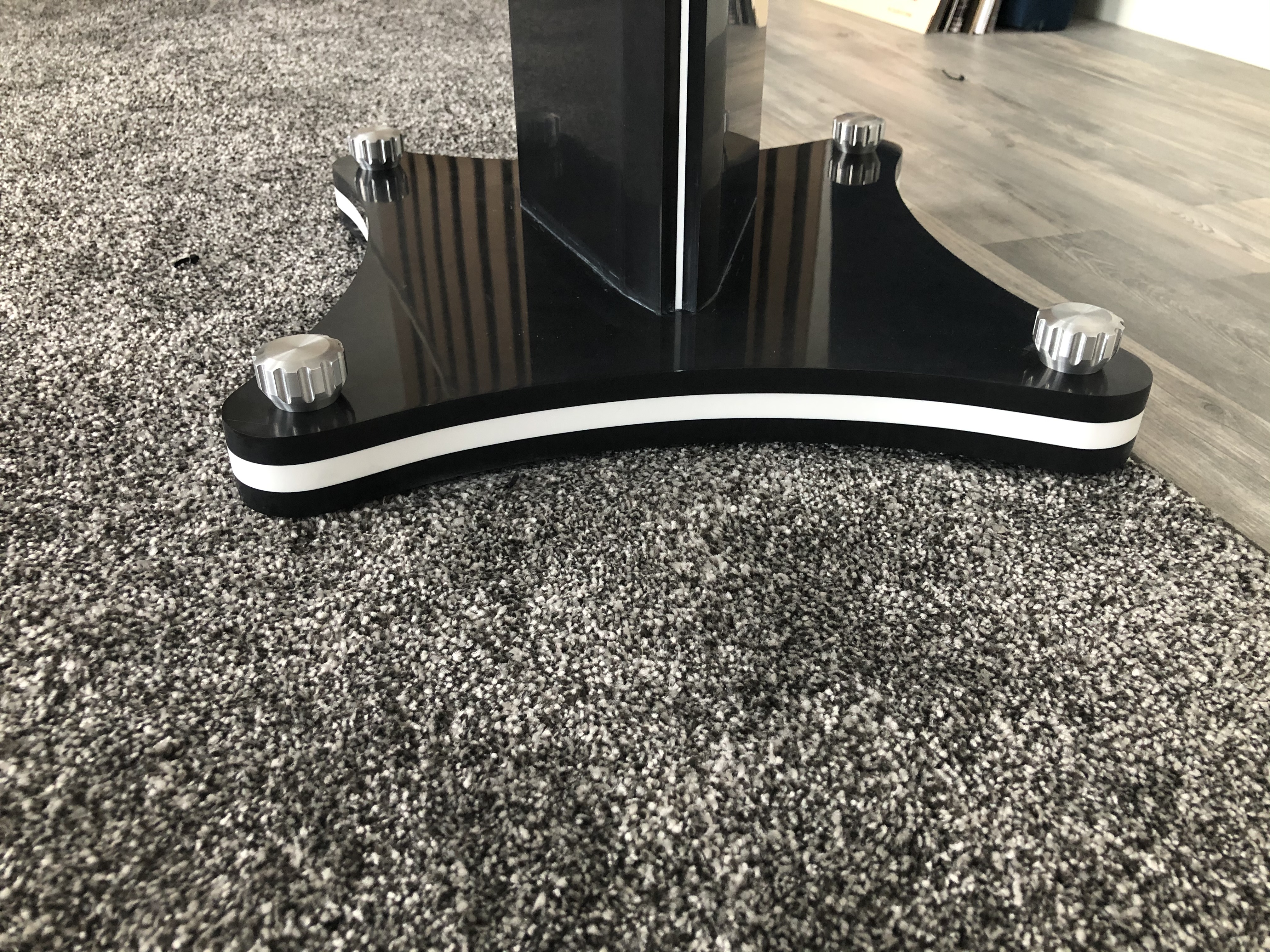

Nu zijn ze echt helemaal klaar !!!
Stelpoten gemaakt en gemonteerd, het relaxed luisteren kan nu beginnen.
