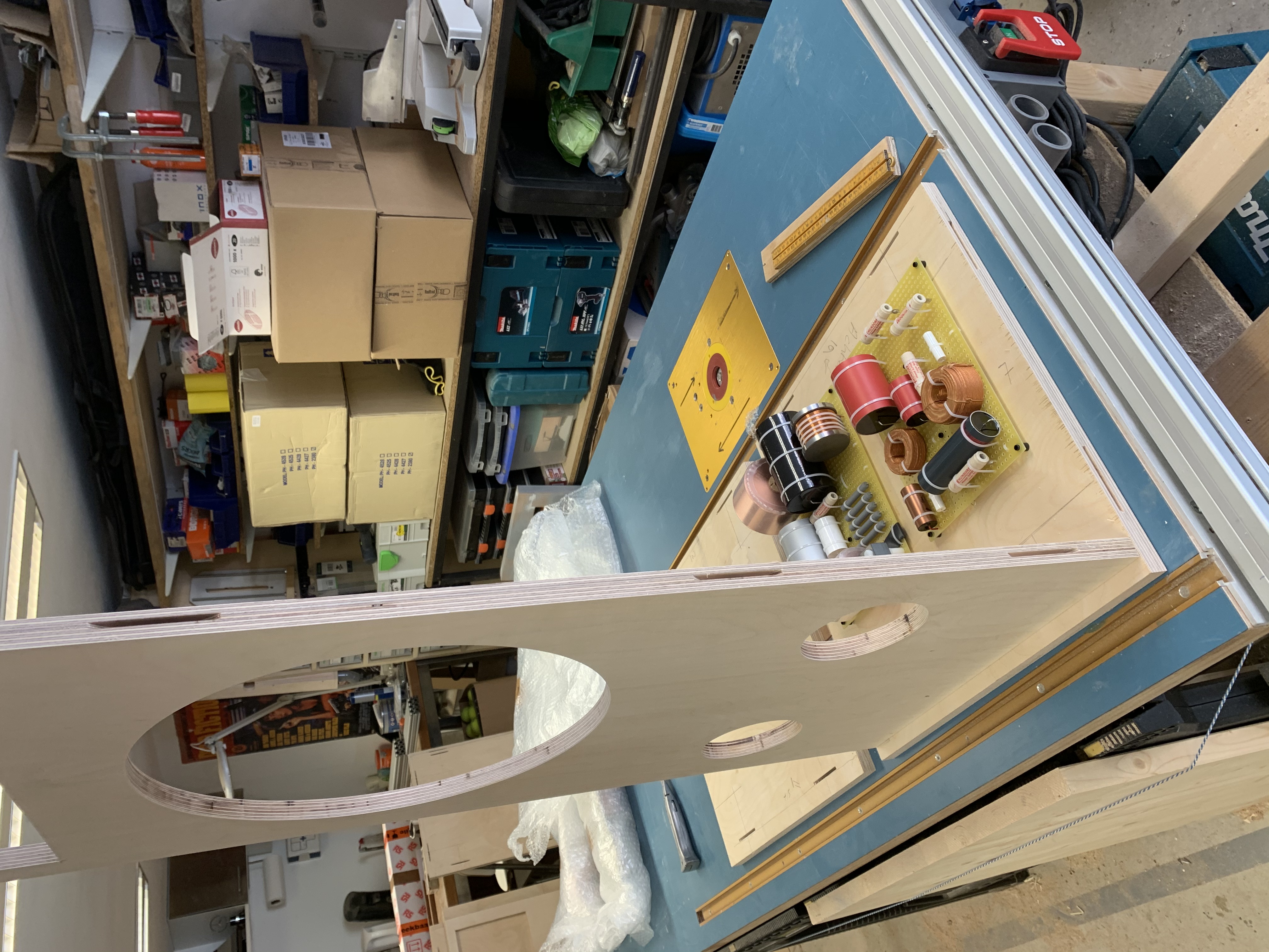

Gaat echt wel lukken om de de filters te monteren en aan te sluiten.

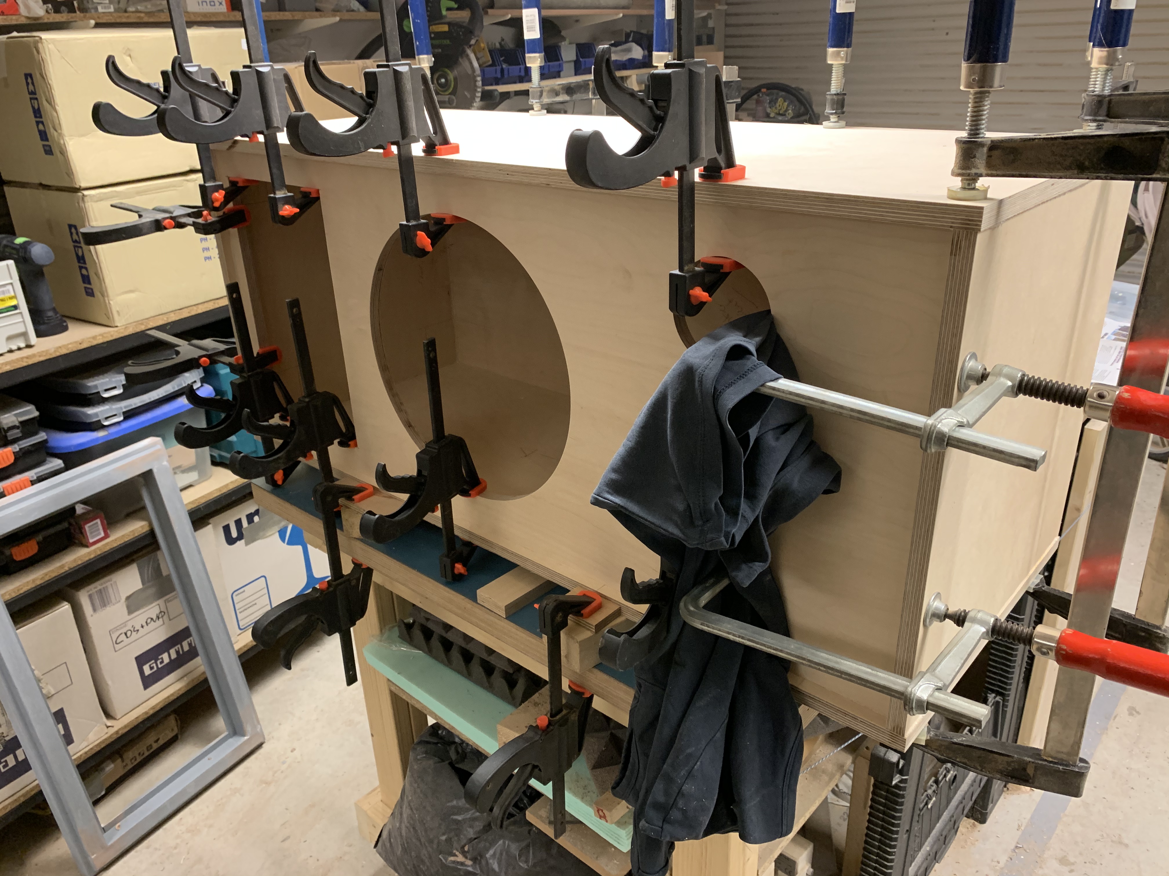

De eerste zit in elkaar, vanmiddag de 2e. Want te weinig lijmklemmen!

Met alle respect, maar ik doe altijd draden op lengte solderen aan de filters voor ik ze op de bodem vast schroef :wink:
Berichten: 12411
Re: Calpamos
Voor zover ik kan zien zitten ze nog niet geschroefd. Lijkt meer op een pasmomentje.
Zo van: Kijk, hier komen ze.

Shadow schreef:
:roll: dat meen je niet??
Was idd een pasmomentje! :)
Berichten: 20404
Re: Calpamos
Ronbeo schreef:
Shadow schreef:
Omdat je zei dat 'het aansluiten zo wel zou lukken' :think:

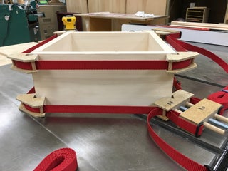

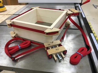

Netjes! Tip: Zaag wat stukjes 40mm x 40mm alu hoekprofiel om de hoeken te beschermen bij gebruik van een trekband. Blijft het lijmwerk ook gelijk goed op zijn plaats zitten bij grotere panelen.

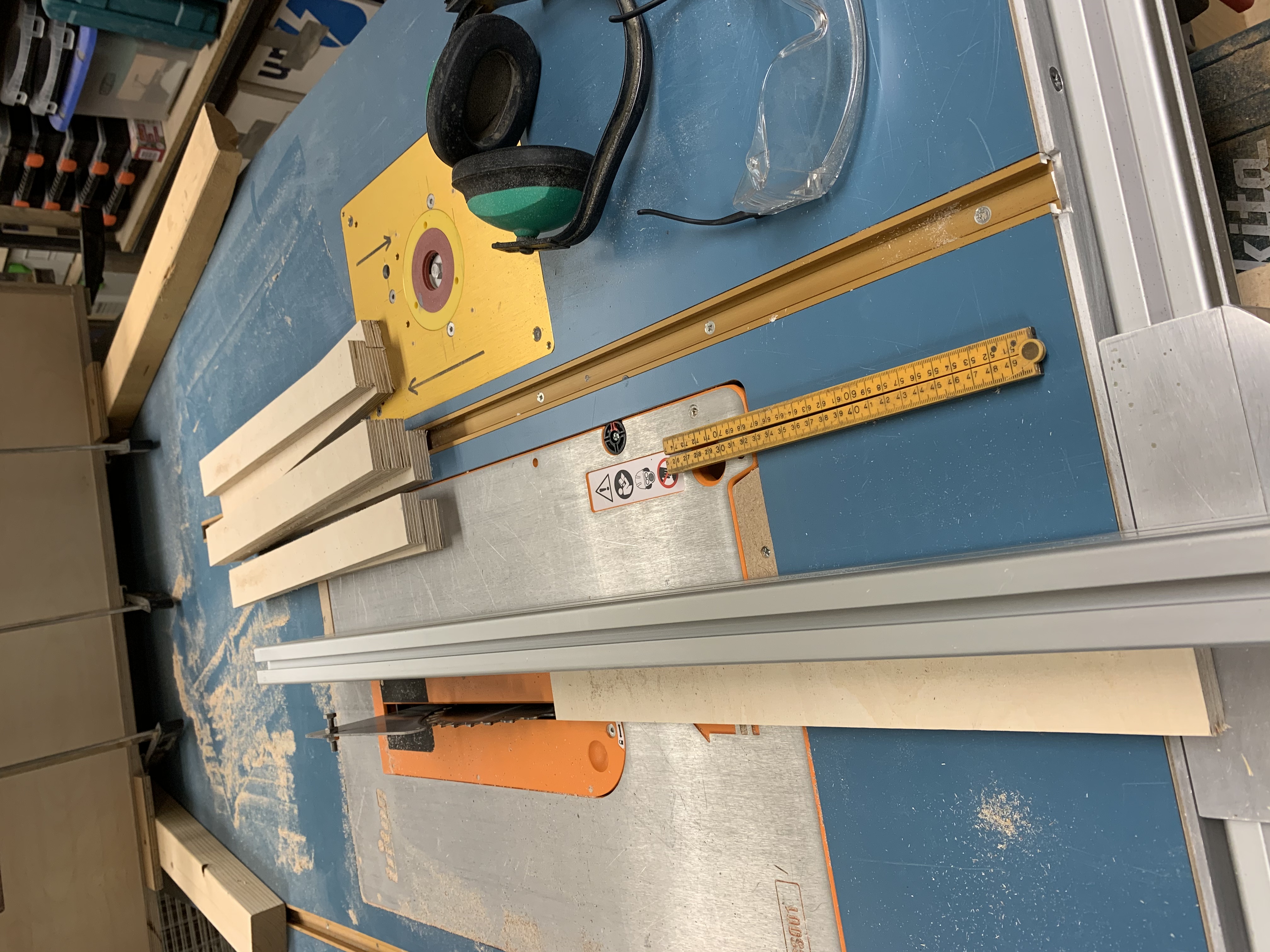

Die hoekstukken uit de tip van Pjotr kun je maken van stukjes resthout.
Berichten: 12411
Re: Calpamos
Met hout bestaat natuurlijk de onbedoelde kans dat ze permanent onderdeel van je behuizing gaan uitmaken.
MechanicalAnimal
Berichten: 3260
Locatie: Apeldoorn
Re: Calpamos
Nee, want op de hoeken kun je zien dat er uitsparingen zitten. Speciaal om dat te voorkomen.
edit: ok allicht niet zo duidelijk op de foto, ik nam even aan dat dat voor iedereen wel duidelijk was, my bad.
nog een voorbeeldje voo reen DIY jig als hoekklem, ook met ruimte voor lijm

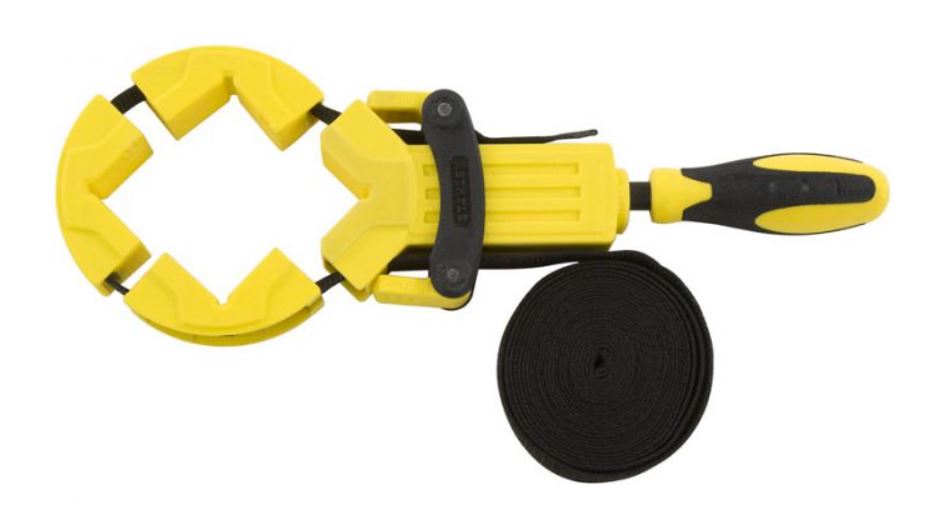

Ik heb gewoon 2 van deze dingen:
Als je toch vaker (zoals ik) wat lijmt:
Super handig.

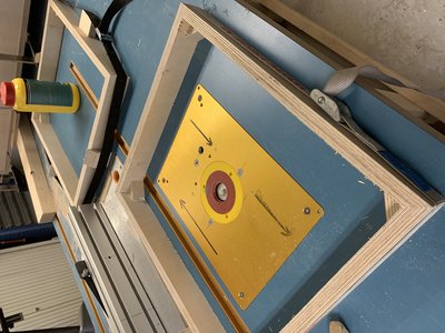

Trowens, mooie grote freestafel zeg :D
En slim om die pijlen voor de freesrichting erop te zetten :goeie:
Ronbeo
Berichten: 188
Lid geworden op: za 23 dec 2017, 14:12
Locatie: Haarlem
Re: Calpamos
Bericht door Ronbeo »
MechanicalAnimal schreef:
Ronbeo schreef:
Oke, verkeerd geformuleerd door mij!
Ik heb het voor de 'gein' eens de verkeerde kant op geprobeerd. Heel bewust dus. Je wil niet weten met hoeveel kracht en snelheid dat stuk hout er vandoor gaat! Is niet grappig!
Super handig.
Ik heb 4 van die dingen. Vind ze aardeloos! Die dingen slippen en je blijft spannen. En opbergen is ook een ramp. Weggegooid veel geld. Paar stukjes alu hoeklijn en trekbanden van ALA (Action/Lidl/Aldi) met een metalen clip doen het een stuk beter. En voor het echt stevige werk trekbanden met een ratel uit de autoshop.
