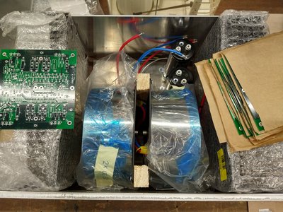

Ik denk dat het zo kan;
Trafo's even op 2 latjes geschroefd, ik heb plek voor 2x4 elco's en als ik die op een verhoogje zet kunnen daar onder evt de kaku of een dc beveiliging. Per koelblok 4 Schottky's om dual mono te blijven, ik moet wel een bodemplaat van 27cm ipv de 25 die ik nu heb of de blokken met assymetrisch alu profiel iets naar buiten laten komen, maar boven op ga je dat zien dus toch maar bredere bodemplaat dus.
Re: Pass Aleph-X - starten met informatie verzamelen en de eerste spullen
En de twee trafo's boven elkaar ?
Berichten: 20400
Gaat niet qua hoogte, de trafo is 80mm en je hebt 2 a 3 cm nodig voor de kabels, stapel je ze dan heb je die 2 a 3 cm twee keer nodig, als je ze met de onderkanten naar elkaar toe zet combineer je die ruimte. Gestapeld kom je op 20cm uit minimaal, dat is precies wat ik heb :lol:
Okee, duidelijk. dat was dan ook niet goed te zien op de tot nog toe geplaatste foto's.
Dat is dan wel een voordeel van "gewone" ringkernen, stapelen is geen probleem.
