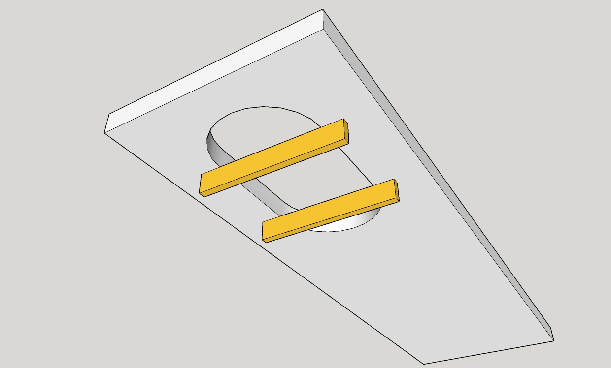

pappaleo schreef:

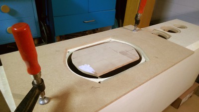

Ik durf dit alleen nog niet te frezen want het risico op kantelen van de frees is te groot. Ik heb nu een soort "tafeltje" in de maak met exact de juiste hoogte dat op de achterwand van de compoundruimte vastgezet kan worden, dat er voor zorgt dat de frees niet kan kantelen.
Handig, speakers die niet rond zijn. :roll:

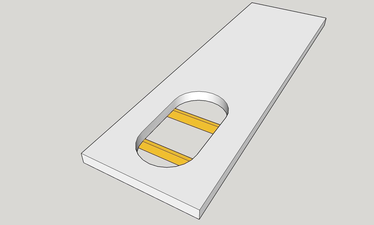

En als je nu een paar dunne hulplatjes aan de binnenkant plakt zodat je daarop een plankje met de juiste dikte kan leggen :?: Als je klaar bent dan breek je die latjes er zo uit :idea:

Re: [Vintage project #2] Isobarix
Inderdaad, ook een slimme oplossing. Als ik het een dag had laten bezinken was ik hier misschien ook op gekomen. Ik denk dat beide methoden niet uiteenlopen qua voor- en nadelen.

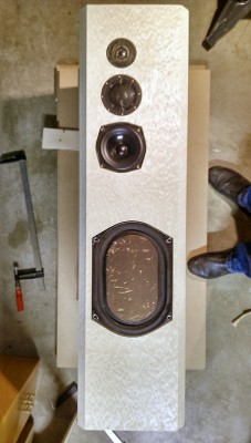

Zo, het speakerfreeswerk is gedaan. Hier het plateautje tegen het kantelen van de frees.

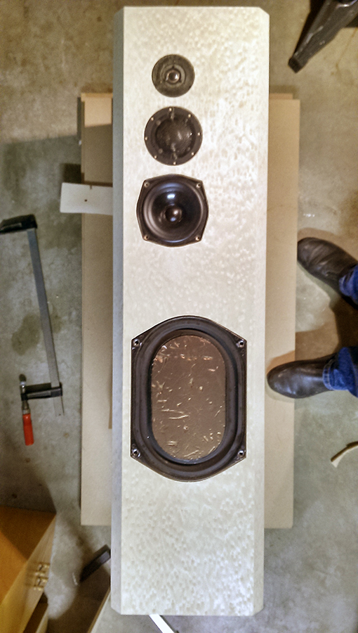

En een pasmomentje. Op een of andere manier krijg ik foto's recht naar beneden genomen niet scherp.
Ik maak de laatste straks nog wel opnieuw.

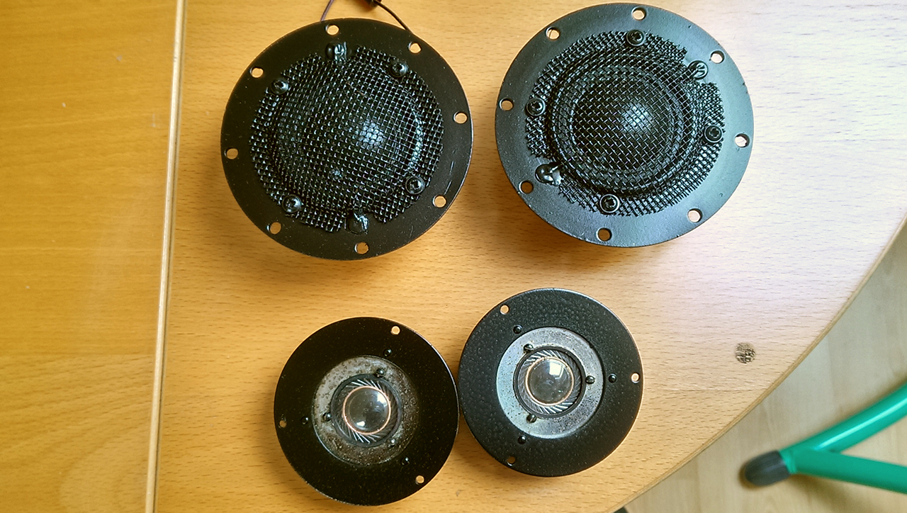

Ik heb inmiddels de tweeters even onderhanden genomen. De exemplaren die de beste meetresultaten gaven heb ik voorzien van het mooiste gaasje en ik heb de verfspuit er even op losgelaten. Het blanke deel van de supertweeters (die er niet uitzagen) heb ik zo goed en zo kwaad als het ging opgepoetst met een wattenstaafje en de rand ook opnieuw gespoten. Zo gaan de bovenste bezetting worden:
De B110 ziet er van zichzelf nog heel netjes uit en de B139 twijfel ik over. Zou een superdun laklaagje op het aluminiumfolie kunnen?

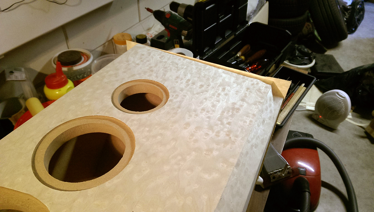

Verder ben ik nog bezig met het fineren van de kast. Dat is en blijft een geduldwerkje:
Er zijn zat mensen die in verleden de B139 hebben overgespoten. Wel netjes afplakken natuurlijk :mrgreen:

Één zijkant is niet zo mooi geworden. Bobbelt een beetje, zoals pas opgeplakt behang. Ik had bij dat vel de lijm iets langer moeten laten intrekken alvorens het fineer aan te brengen, denk ik. Andere bobbeltjes strijk je zo weg met de strijkbout. Het is maar heel weinig, dus misschien valt het mee en schuur ik het zo weg. Lukt dat niet en ga ik door het fineer heen, dan schuur ik die kant zo glad als mogelijk en plak ik er nog een laag op.

Nee, dat is bij deze variant niet. Het fineer heeft normale dikte (0,6 a 0,7mm) en de structuur is door en door. Geen papier op de achterkant of een vlies of iets dergelijks. Gewoon kaal echt hout. Ik vraag me alleen af hoe ze dat gesneden hebben :think:

Wat ook wel eens wil helpen bij bobbels, is met een injectienaald wat verdunde lijm inspuiten, en na een tijdje het strijk ijzer erover
Of persen en een nachtje laten staan
Zo groot zijn de bobbels nou ook weer niet. Ik denk dat de ongelijkheid de dikte van het fineer niet overschrijdt. Dus ik heb goede hoop dat ik het gladgeschuurd krijg.

Ik heb een lakproef gedaan op een teststukje dat voor de helft geschuurd was. Qua nerf en structuur zie je geen verschil, dus het kan geschuurd worden.
Ik heb toch een paar plekken op de kasten zelf waar ik twijfels over heb. Misschien valt het mee, maar ik had het graag anders gezien. Ik ben er in ieder geval nog niet mee klaar.
