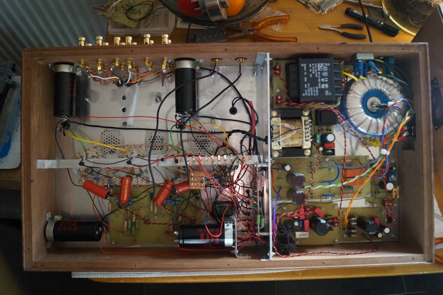

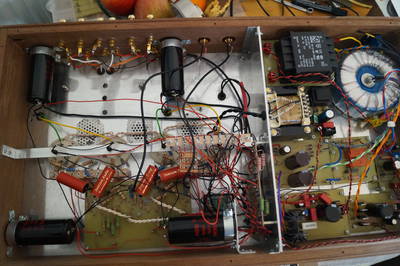

Vandaag even tijd voor testen.
De ingangen kort gesloten en ongeaard stopcontact . Er klinkt een klein brommetje uit de speakers :evil:
De ingangen kort gesloten en geaard stopcontact . Er klinkt een klein brommetje uit de speakers :evil:
De nieuwe koppelcondensatoren waren ook binnen,dan maar rigoureus de boel uit elkaar solderen en de transistor MOD inbouwen.
Gelijk ook maar de randaarde van een diode blok voorzien.
De boel weer in elkaar gesoldeerd na wat ,, re routing ,, en extra boorwerk op de Fasedraaier print.
Even alles nalopen
,,bakje en een peuk,, :bakkie:
De versterker weer in het rek geschoven en prik er op.
De brom is weg,hoor ik dat goed!!!,JA WEG :rock: :rock: :rock: :rock:
Even laten controleren door mijn vrouw,,JA DE BROM IS WEG.... \:D/
En de muziek speelt. :-({|= :D

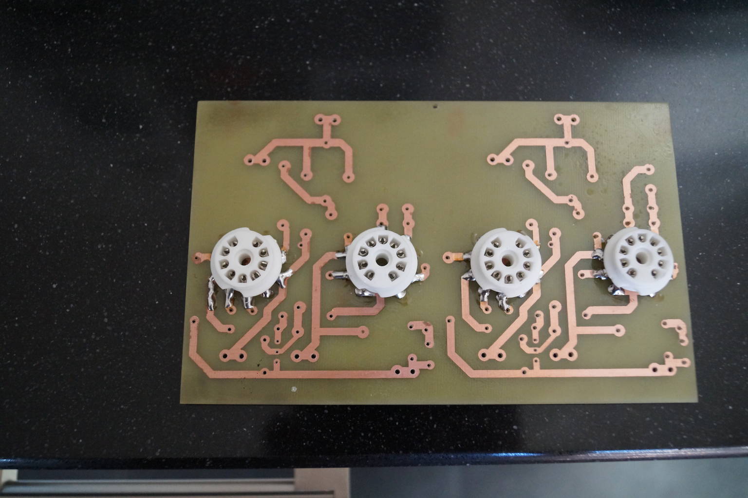

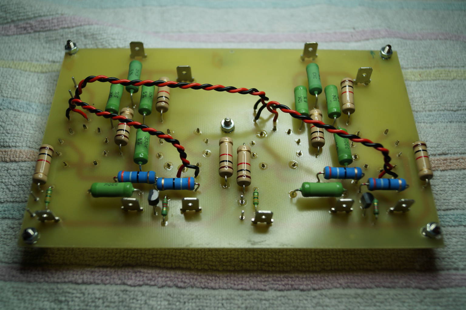

De fase print verder aangepast en , wachtend op de onderdelen , al vast gefabriekt,
Re: GU-50 versterker,volgens democles
Mooi Printje geworden Damocles
Hoe doe jij de Toner op het koper Met de strijkbout ?
Berichten: 6150
Ja,met de strijkbout op standje max.
Wel even er bij blijven en zorgen dat het koper niet te warm wordt gestookt,dit geeft rode verkleuringen rond de randen van het printje,die moeilijk weg te etsen zijn.
Dus laserprint sjabloon er op strijken even laten afkoelen,dan een tijd in lauw water laten afweken,totdat alle papier er af is,even ontvetten met een sopje,en de etsbak in.
Als het printje geëtst is goed afspoelen en afsoppen.
De inkt verwijderen op het printje met thinner,weer afspoelen en soppen en op het laats met een spuitbus de print voorzien van een lakflux (SK10) laag en drogen met een föhn.
Al met al een uurtje werk. als de etsbak niet te koud is zoals bij mij in mijn schuurtje,etsen duurde daarom 8 uur. :-s

Even verder met de nieuwe print, :D
Morgen monteren en testen................. :mrgreen:

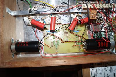

Het printje weer gemonteerd. :D
Later maar even proberen :hide:
