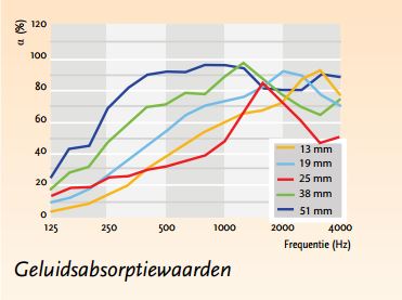

Ik zou toch eens kijken naar meer varianten van Merfort, is ook een forum lid, als ik het goed heb.
Ik zou wel eens een proef willen zien met de verschillende types/varianten in een kast als dit, de TL ,daar is al wel meer mee geëxperimenteerd. :sure:
Re: Een klassieke 3-weg met Eton units...
Nee,dit bevalt me prima.
Al de schuim varianten halen voor mij iets weg.

Ja, en dit ook duidelijk :roll: ik heb in het Wave topic al Technocell geopperd. Ik vind het ideaal spul. Verwerkt ook erg makkelijk. Maar als ik een tiental pagina's terug kijk moet is zeggen dat de bracing in deze kast nou ook niet erg optimaal is en paneel resonanties duit in het zakje zouden kunnen doen.

Elke keer als ik een schuimvariant gebruik gaat er voor mij een stukje openheid verloren.
Maar misschien is het ook wel een stukje over demping.
Maar ik zal wel eens een paar plaatjes aan laten rukken voor een volgend project.

Dat zit ook in de betonnen kasten van Arno!!
Klonk niet slecht toch?
In 2 diktes, zodat er mogelijk meerdere frequenties kunnen worden gedempt.
