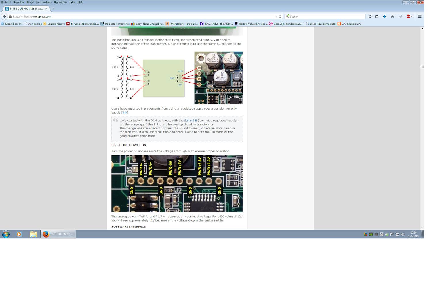

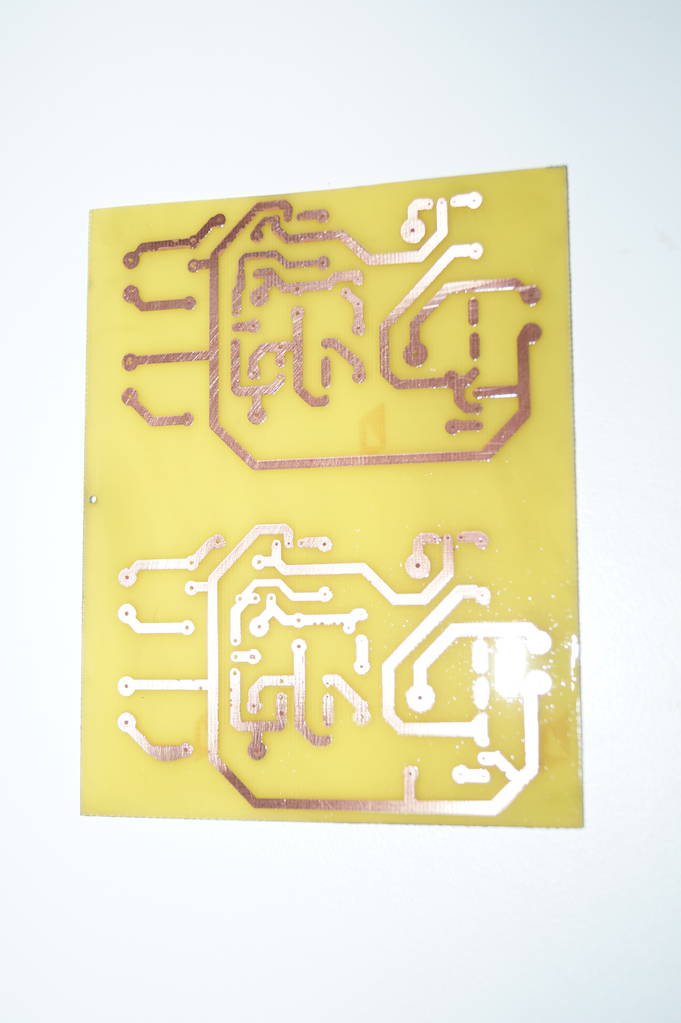

Terwijl Hans de filters probeert, ben ik bezig met wat fundamentele hardware............
De voeding uitgedokterd(+ en - 12V) volgens meneer Salas zijn laatste creatie.
Met een beetje hulp van Kappa,,dank voor de berekening
,, twee printjes ontworpen en gefabriekt.
Even wat onderdelen besteld.

Wat moet je met Salas voedingen bij dat ding? De spanningsregelaars zitten al op de print. Je kan perfect schone stroom erin pompen maar het ruisniveau van de regelaars is bepalend.

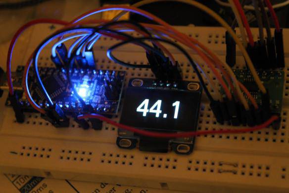

Inmiddels is Dimdim wel weer een stapje verder.
Een mogelijk te volgen weg/methode?
http://www.dimdim.gr/arduino/universal- ... indicator/
