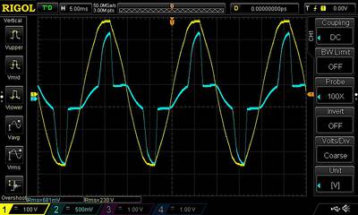

Dat weet ik ook niet AnneAh!buis schreef:De twee plaatjes van de meting met serieweerstand zijn verschillend.Was bij de tweede de versterker niet helemaal warm of zat de 1Ω bij de eerste niet helemaal goed ?
Op 't eerste plaatje is het verbruik 136W en de tweede geeft 164W.

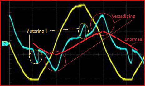

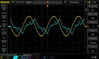

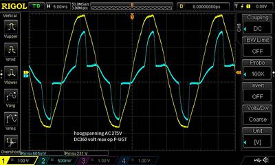

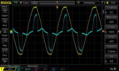

Bij deze MTBmtb schreef:Meet nou eens de netstroom/spanning bij nullast: gewoon zonder buizen dus!
Dan kan je aan de stroompieken zien of de kern in verzadiging komt en dan is ie niet geschikt voor 230V.
Volgens mij is dit een bekend probleem bij veel oude net-trafo's.
Je kan de netspanning terugdraaien om te zien tot hoever ie kan: zonder stroompieken dus.
