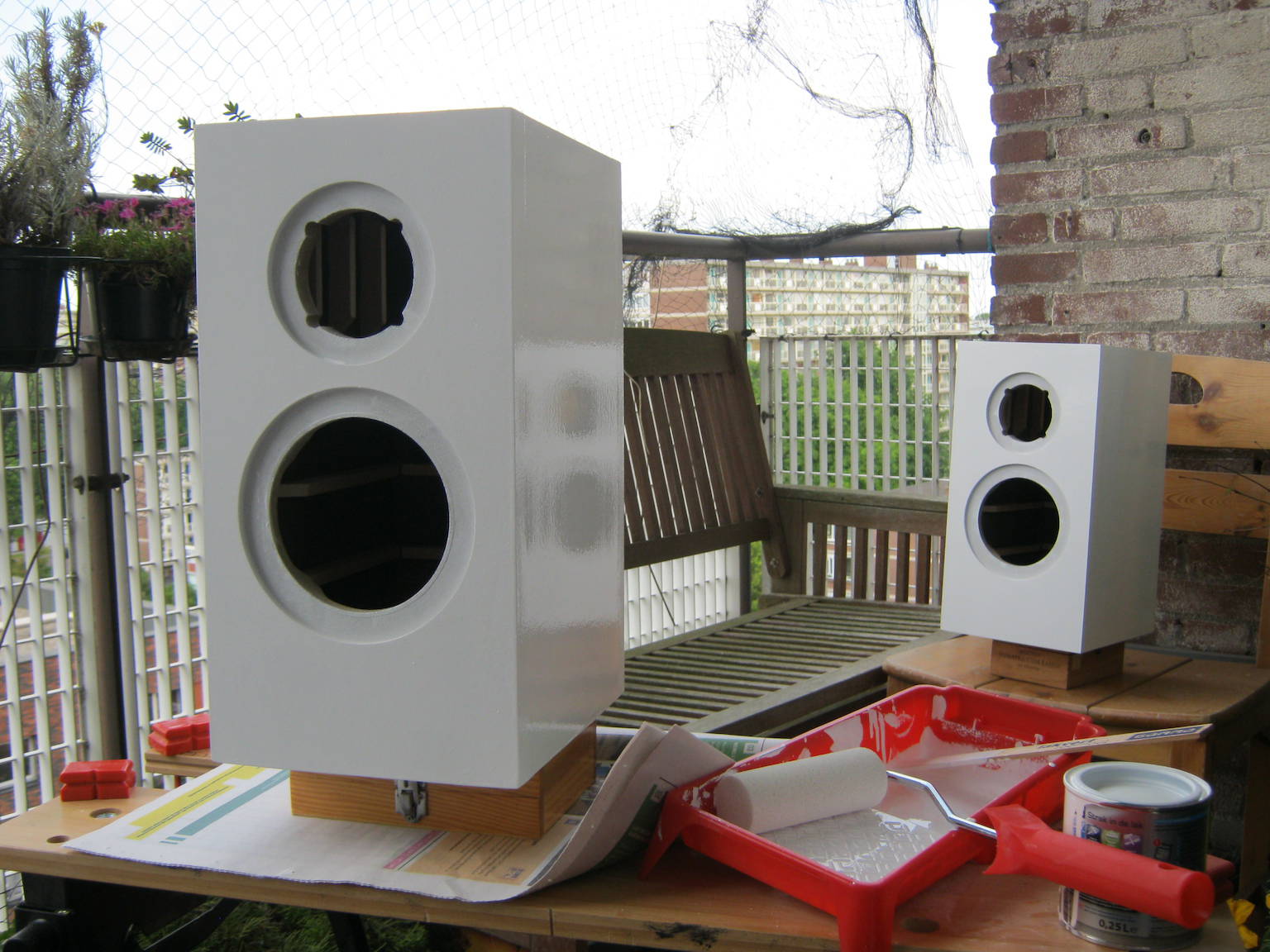

Ik stond om 9.00 exact bij de Gamma voor de deur. Het is Flexa zijdeglans wit geworden, zojuist heb ik een laagje op de kastjes aangebracht:

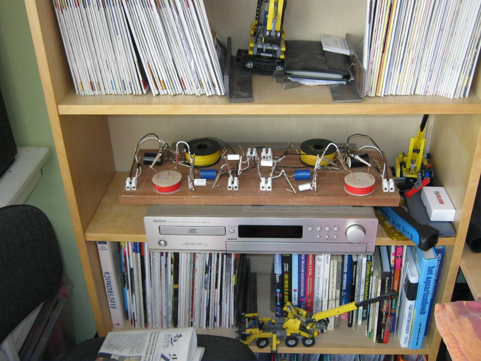

IK heb net een beetje plaats gemaakt in het 'hobbyhok' om deze speakers straks te kunnen testen/filteren. Vanuit de Denon cd-speler/Versterker naar de filterplank en vandaar met 4 aparte kabels naar de Vifa tweeters en Scanspeak woofertjes.

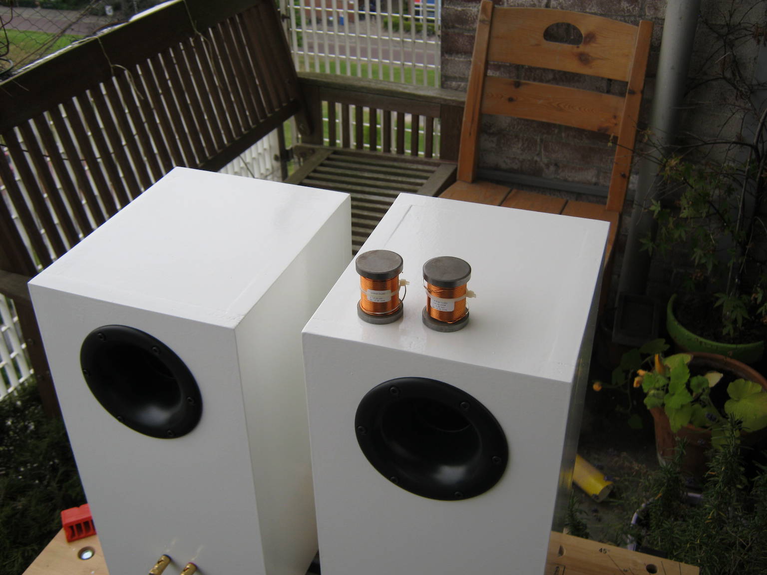

Hmmm, ik ben niet zo te spreken over de (goedkope) lakrollers van de Gamma, ik bespeur nu kleine pluisjes in de lak. Deels zal dit ook wel met mijn eigen onkunde te maken hebben.
Ik geloof het nu wel even, er zitten twee lagen lak op. Deze ga ik nu volledig laten uitharden en dan misschien later nog een keer opschuren en dan met een spuitbus aan de gang. Ik heb toch nog een jaar de tijd!

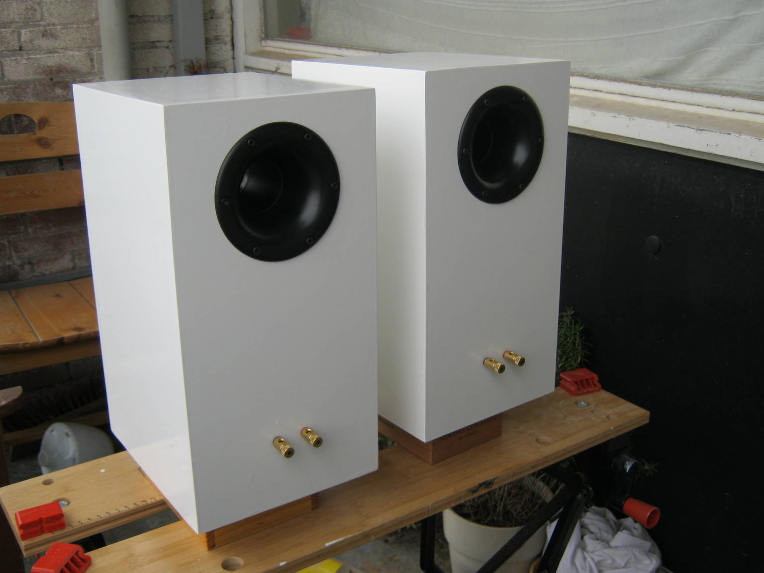

Zo ziet de achterkant er nu uit met de Intertechnik vergulde aansluitingen en de Intertechnik Jet Set 50 poorten.
In de testfase zullen er tijdelijke kabels gebruikt worden die vanaf de filterplank door de reflex poort naar de woofer en tweeter lopen.
De foto laat het lakwerk er nog wel aardig uitzien trouwens, in het echt is het zoals eerder vermeld toch iets minder fraai

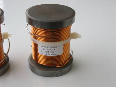

Net nog eens lopen neuzen in mijn simpele filterspul, ik kwam nog 2 van deze Jantzen spoelen tegen van 2.2mH met Rdc 0.26 ohm, zouden deze geschikt zijn? Eens kijken of ik de nieuwprijs kan achterhalen, het type is Jantzen 5224 L2.20mH dc 0.26 ohm. Met de besparing t.o.v. een luchtspoel kan ik bijv. een luxere condensator voor de tweeter nemen.
EDIT: deze spoelen kosten 4.90 euro per stuk bij Rumoh.

Voor de gein heb ik eens gekeken wat ik kan maken met filtercomponenten uit eigen voorraad.
Wat mag één van mijn filters eigenlijk gaan kosten? Dat is:
(225 euro/2) - kosten woofer - kosten tweeter = 112.5 - 60.13 - 24.73 = 27.64 euro.
De foto toont de volgende 6 filter componenten:
- Jantzen kernspoel type 5224 kosten 4.90 euro
- Audyn MKP 400V 10 uF kosten 4.22 euro
- Jantzen kernspoel type 2200 kosten 1.64 euro
- 2x weerstand 5W keramisch kosten 2x 0.35 = 0.70 euro
- En dan natuurlijk de knaller, een Audyn Plus 6.8uF kosten 14.11 euro
Totaal is dat 25.57 euro dus nog 2 euro over voor bijv. MOX weerstanden i.p.v. keramisch.

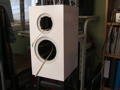

De kastjes staan klaar en de tijdelijke aansluitkabels zitten er al in. Nu is het wachten op de units!

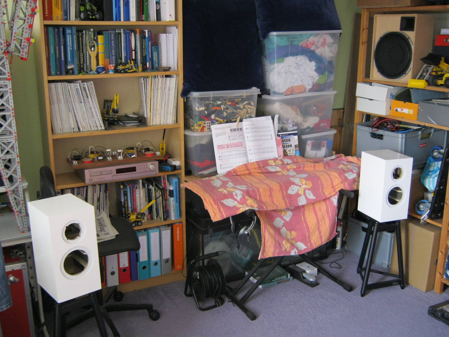

De ruimte waarin ik ze ga testen (hobbyhok) is ongeveer 3.5m x 3.5m, ik verwacht ondanks het kleine formaat van de Scanspeak woofer toch nog wel wat bas, als je die dikke reflexpoort achterop ziet zitten dan moet die toch aardig wat kunnen bijdragen.
