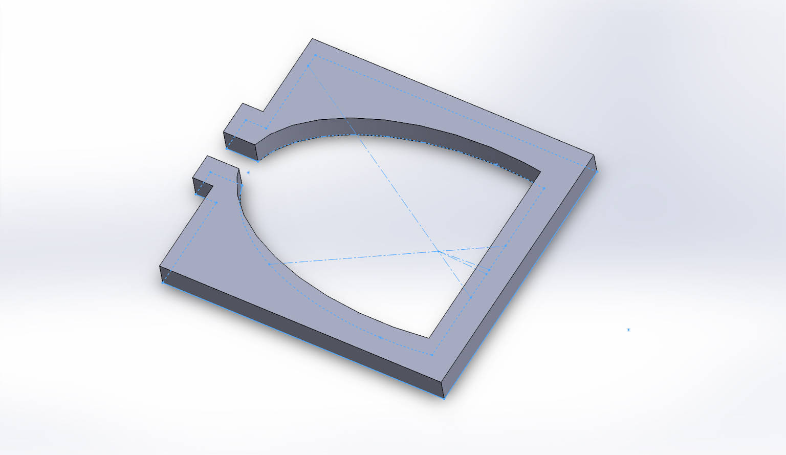

niet als je eerst even een malletje maakt die je er omheen klemt
*Slingert solidworks aan*
Re: Mijn eerste bouwproject: Evora (3-weg in ellipsvorm)
Ik weet wel een manier maar dan moet je een viertal MDF plaatjes tot een rechthoekig kistje maken dat om de ellipsvorm past.
Maar daar ben je wel weer een uurtje mee zoet en de kans dat je alsnog scheef gaat is aanwezig.

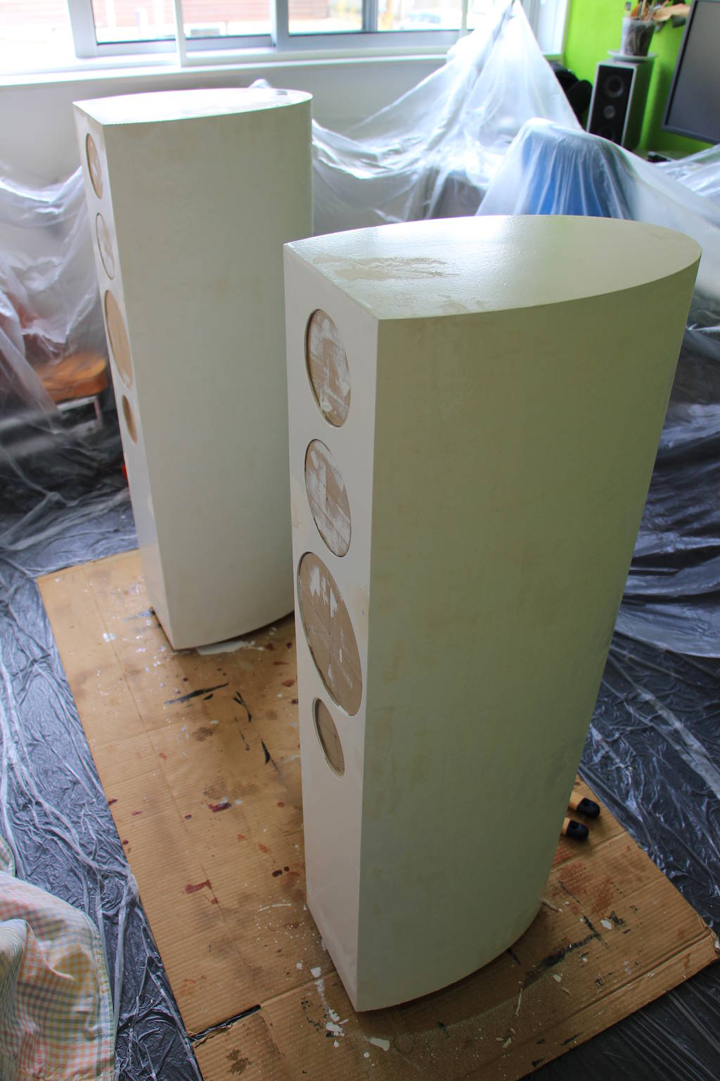

Afgelopen dagen weer verder kunnen gaan!
De berkenplaatjes zitten erop, ik heb ze eerst goed vlak geschuurd. Daarna heb ik de hele speaker weer in de grondverf gezet. Vervolgens droog geschuurd en daarna gaan plamuren.
Ben op het moment bezig om ze nat te schuren met p280. Het voelt echt al zo glad als een aal op de plekken waar ik geschuurd heb.
Ben van plan om de speakers daarna voor de eerste keer in de witte lak te zetten.
Ik ga lakken met een roller en ga de verf verrijken met owatrol olie. Ik hoop dat het sinaasappeleffect zeer gering is door de toevoeging.
Afijn zo staan ze er nu bij:

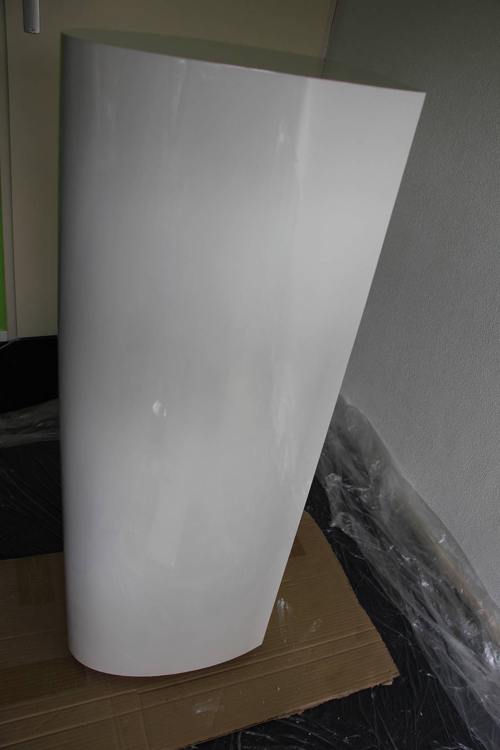

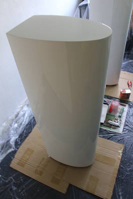

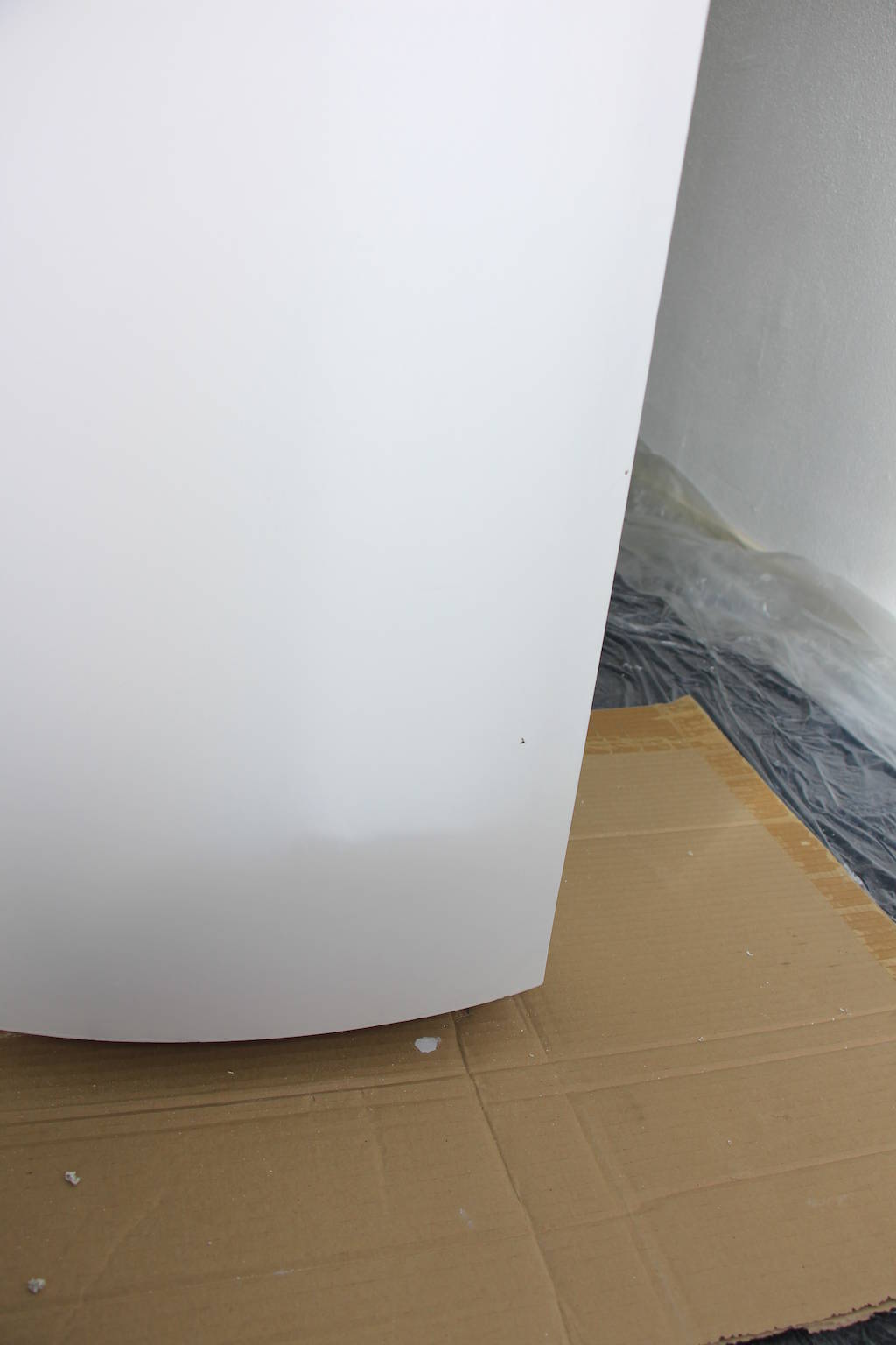

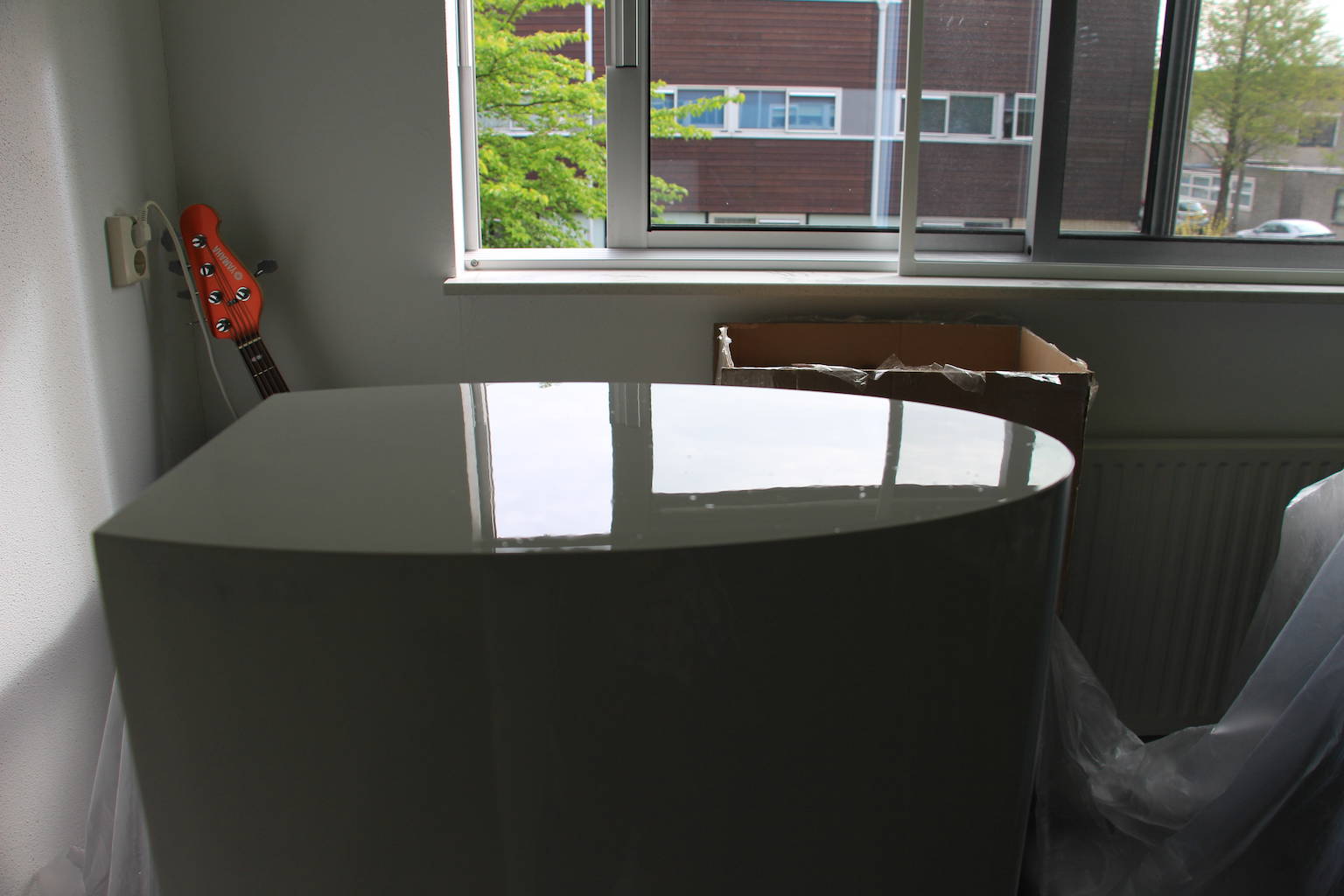

En ze glimmen!
Na een aantal dagen schuren en plamuren is dit het resultaat. Het zal niet perfect zijn, maar ben op het moment dik tevreden.
De lak vloeit echt geweldig d.m.v. 10% verrijking met owatrol olie.
Ik ben reuze benieuwd hoe dit op droogt.
Als een apenkont.rodi schreef:En ze glimmen!![]()
Gaat er mooi uit zien, dat Owatrol werkt dus goed. Het is toch een soort gemodificeerde lijnolie?
Let er wel op dat lichte alkyd lakken en lakken op basis van lijnolie kunnen vergelen, vooral als ze donker staan. Zet je e in de zon worden ze weer lichter.

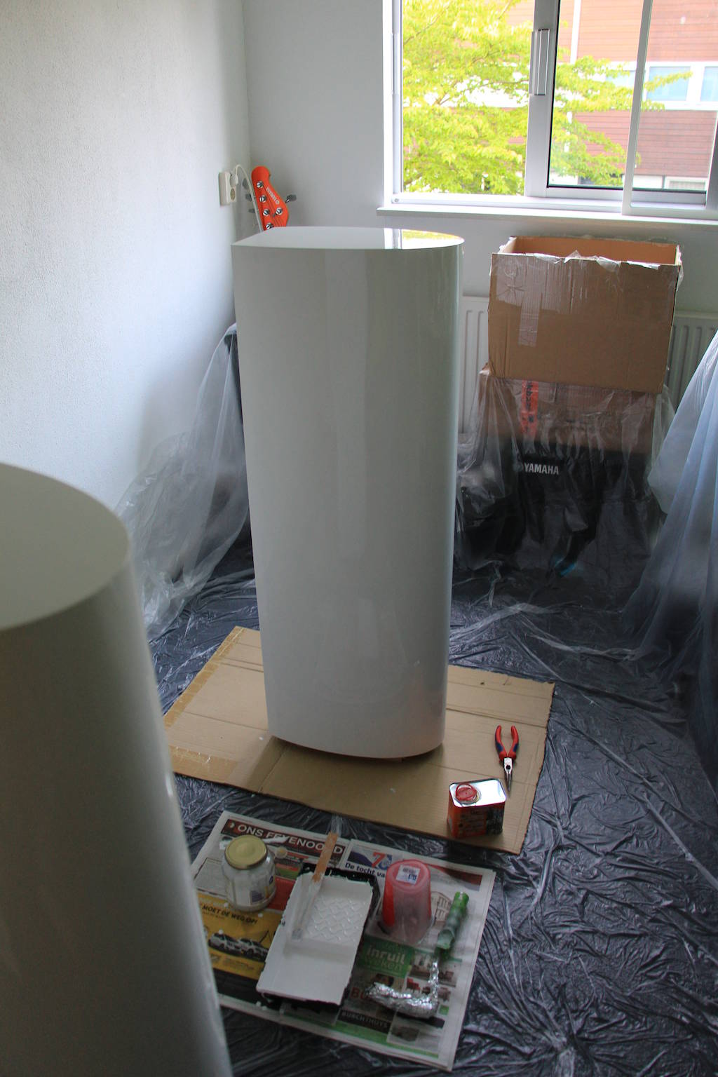

Mooi! Snap dat je het raam openzet ivm de lucht, geen last van binnenwaaiende stofjes of vliegjes die het wel lekker vinden ruiken?
Tuurlijk wel...stofjes, vliegjes en ook wat druipers. Deze lak druipt iets sneller als de grondlak. Alle begin is moeilijk!
Stofjes: Rara hoeveel vliegjes vonden het lekker ruiken? Druipertjes: Op een klein afstandje zie je daar echter niets van, die toevoeging en een goede vachtroller zorgen voor zeer weinig sinaasappeleffect!
Ik ga de volgende lakbeurt wat dunner opzetten en met het raam dicht doen.
Raam dicht doen scheelt al een stuk ja. En de vliegjes, als ze er toch zitten, laten zitten. Schuur/polijst je later wel weg.
Je staat er ook verstelt van als je een raam open hebt staan wat er voor 'trek' komt als in een ander vertrek in huis een deur wordt opengedaan. De aanwezige stof in de schilderkamer dwarrelt weer op, etc.

Alleen stiekem hoop ik bij de laatste laag stof-, druiper- en vliegjesloos te kunnen lakken, want dit is al zo glad. Bij de laatste laag zou ik liefst niet schuren. Of misschien hooguit beetje polijsten met de hand.
komt helemaal goed.
lekker even laten staan (weekje ofzo) en dan mooi helemaal dof schuren met waterproof korrel 400 of iets in die geest en dan volgende laag op zetten. Voor een lekkere diepe glans mag je best een paar lagen hebben.
denk er wel om dat die zakkers echt goed door en door hard zijn voor je verder gaat schuren anders krijg je ze niet mooi vlak weggeschuurd en heb je er een heleboel werk van omdat alsnog netjes weg te krijgen.
